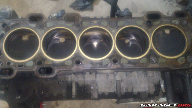

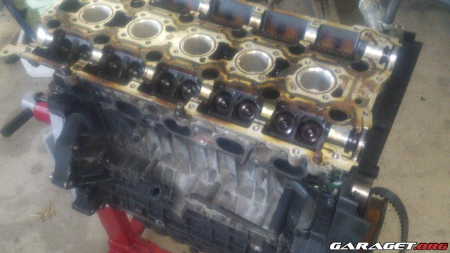

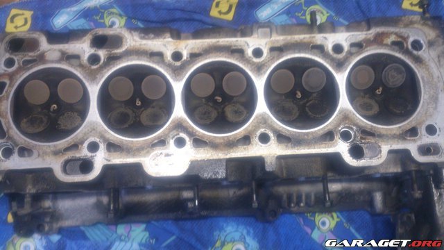

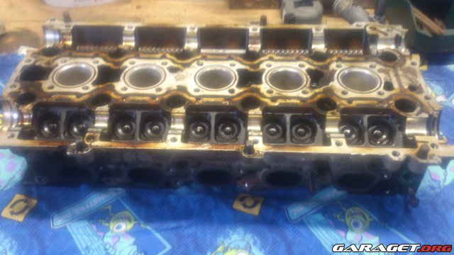

rivit lite i motorn idag, den verkar vara i väldigt fint skick, förutom ett ställe på toppen.. hmm

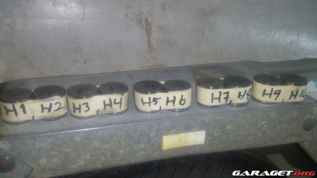

Märkt upp alla ventiltryckare
https://www1.garaget.org/gallery/images/188/187182/187182-c806a384b3e18ec3faf71e76fa3ae33e.jpg
https://www1.garaget.org/gallery/images/188/187182/187182-0ff227a883575f67922c25b2c92df3db.jpg
https://www1.garaget.org/gallery/images/188/187182/187182-bea8192e47d538c804a9d4a650d13360.jpg
https://www1.garaget.org/gallery/images/188/187182/187182-bfbdd1ce3603f02c28656ba5167ecf81.jpg

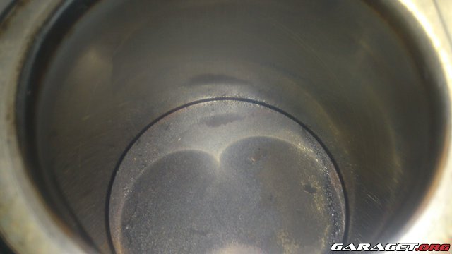

väldigt fina cylinderlopp
https://www1.garaget.org/gallery/images/188/187182/187182-85720c06851bb0efee3532e34773de71.jpg
https://www1.garaget.org/gallery/images/188/187182/187182-4aad8095d34e945f1c9b892897bff5bf.jpg

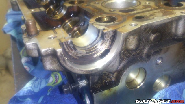

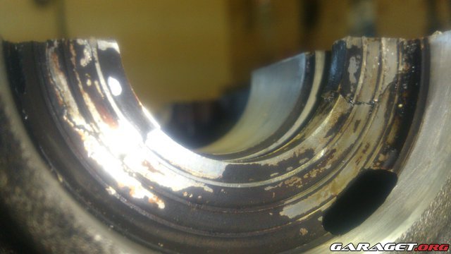

Nu kommer det tråkiga.. Det är alltså framsidan på toppen, avgaskammen ligger här.
https://www1.garaget.org/gallery/images/188/187182/187182-bfa583e8437754ff47948671a18398fa.jpg
En närmare bild
https://www1.garaget.org/gallery/images/188/187182/187182-82c3e8c322efe607ca9394c6e5c6dde2.jpg
Går detta att typ svetsa eller liknande eller är det bara att slänga toppen?

Någon som kan tycka till om sprickorna i toppen vid kamaxeln?
93 Inlägg
19 januari 2014
#265
ju mer Toppen kommer expandera och krympa, vibrera o.s.v kommer sprickorna att vandra längre och längre. Svetsa kan hålla men då säger jag med stor sannolikhet att det kommer spricka där igen. En lösning är annars försöka stoppa sprickorna genom att borra i sprickans slut minimalt och försöka förstärka med något. Upp till dig och spela riskfyllt eller gå säkert och köpa en ny.

Drmysko skrev:
Det är ju såhär att bitarna har ju spruckit ''färdigt'' tror jag, så att dom små bitarna sitter nog tyvärr helt löst.. Gör de något om man tar bort dom här små flisorna? eller kommer där att locka olja? Kamaxeln ligger ju ändå i spåret, bara att det fattas några m.m ?
Hur menar du med att förstärka upp? smile

Standard på varenda volvo alu topp, tyvärr, Jag själv bryr mig inte om att det är sprucket där, Men du! Glöm inte att lägga tryckarna i ett olje bad! annars går de sönder! wink

det hände mej med, det händer när man lyfter väck ventilkåpan fel, men en topp på skroten kostar 600 om du skruvar väcka den själv smile
Går det att ha det så ändå?
Okej tack för tipset smile
Bytade du topp eller har du kvar den ändå?  600:- är ingen bigdeal men 600 hade jag kunnat lägga på något annat på bilen wink
jag bytte, vågar inte riskera att kammen nyper eller nåt liknande

Farfar77 skrev:
om man först värmt och tagit bort den hårda ytan på underedsmassan, kan man få bort det lösa med avfettning sen?
Ja det kan du, jag använde industriavfettning på burk. Finns säkert nått annat som funkar bättre men men smile
Dynamic_Bass skrev:
aDedorsson skrev:
Okej! Kammen ligger ju på plats ändå.. iofs inte lika mycket som håller men jag får kika vidare på detta.. Vad skiljer i topparna på 850? Turbo / ikketurbo? m.m

aDedorsson skrev:
Dynamic_Bass skrev:
aDedorsson skrev:
inte mycket tror jag annat än kammarna och möjligtvis ventilfjädern då det finns 6 mm eller 7 mm fjädrar

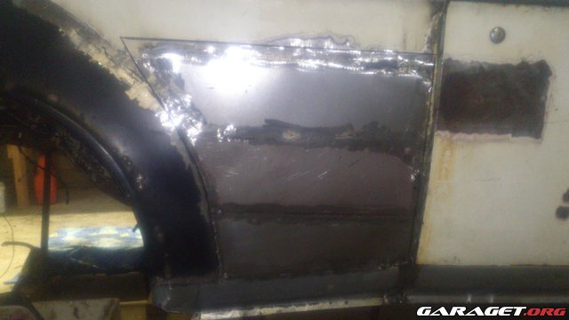

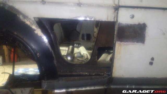

Har gått och tänkt på den här jävla biten länge nu på bilen och kommit fram till att det skulle bli alldeles för mycket jobb att spackla till plåten här för den slog sig så jävligt så jag skar bort hela partiet. Så här kommer svetsas i en ny bit smile

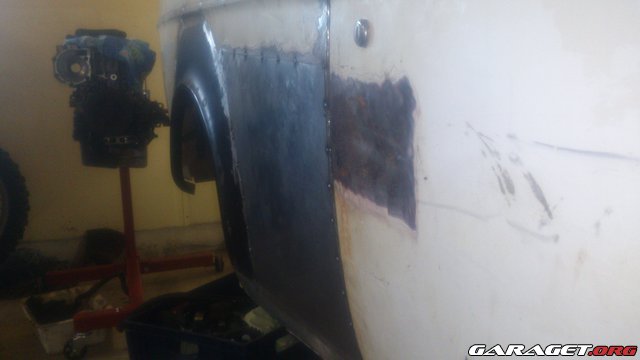

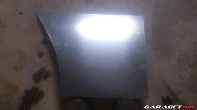

fick den nya plåtbiten häromdagen så igår punktade jag fast den, blev riktigt bra!
https://www1.garaget.org/gallery/images/188/187182/187182-09db17d5f2e39fe0a1cbbe16da517c6b.jpghttps://www1.garaget.org/gallery/images/188/187182/187182-23fb469038c4e150f489c96da65e72f0.jpg
Nu ska jag va riktigt försiktig när jag svetsar så skiten inte slår sig..
