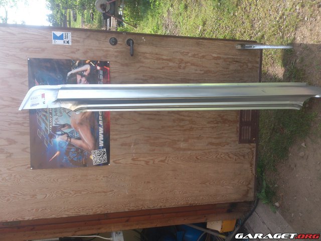

https://www1.garaget.org/gallery/images/188/187182/187182-226c8e5f473f55ad9c710ea7324cea7d.jpg
Köpte en ny tröskel som ja hämta idag smile började med att rostskydda insidan smile

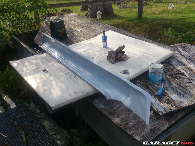

https://www1.garaget.org/gallery/images/188/187182/187182-2353ef1647f7f64ba6ab23aa41114f15.jpg

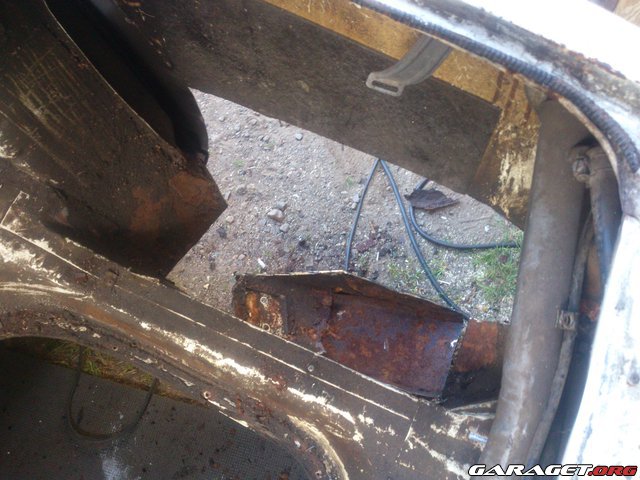

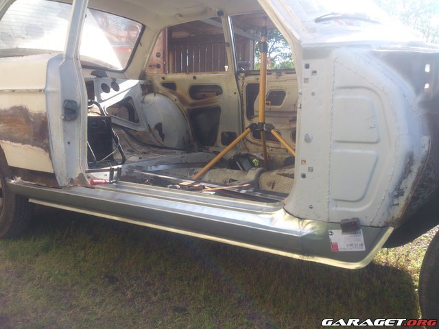

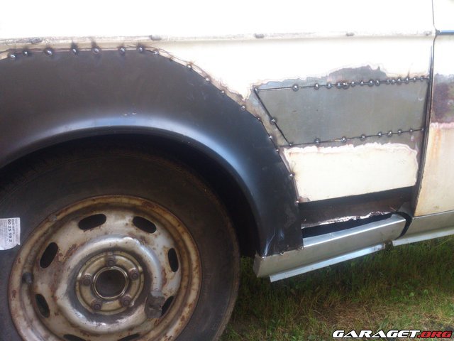

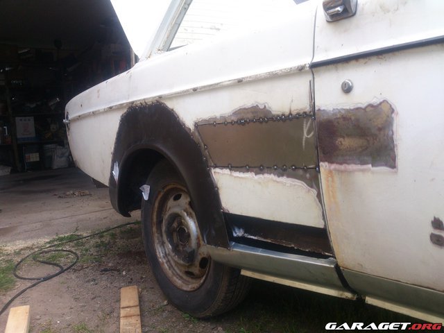

fick ut bilen lite efter jobbet idag! blev dock inte långvarigt innan regnet började skvätta och kapskivorna tog slut!
kapa lite tröskel
https://www1.garaget.org/gallery/images/188/187182/187182-7cb1be7e6f8245cef5ddc594af5c5a25.jpg
lite modifikationer sen passade det rätt bra
https://www1.garaget.org/gallery/images/188/187182/187182-5efb4cef7c246ea467de35a10a74c588.jpg

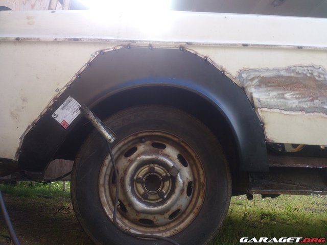

passade på att bränna fast skärmen smile
https://www1.garaget.org/gallery/images/188/187182/187182-e5c9bc1f4a0fbbad73cd6be549d891ac.jpg

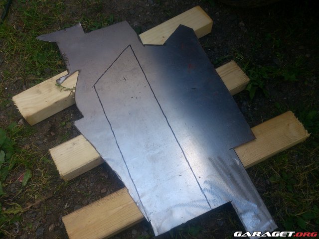

och gjorde en ritning på en bit som skall bytas ut
https://www1.garaget.org/gallery/images/188/187182/187182-e0330cbc4c63267c163351defcf66416.jpg

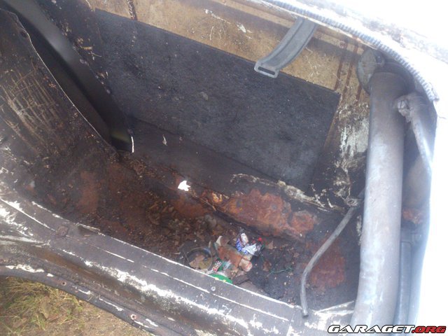

Tjenixen! Då var de dags för en ny update.

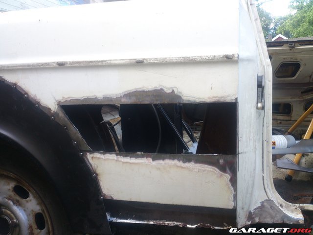

Började med att kapa ut den krockskadade delen
https://www1.garaget.org/gallery/images/188/187182/187182-3fd1228d7666c4fd5c6718c24b45694a.jpg

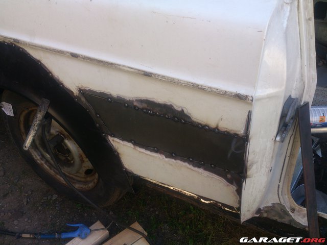

punktade fast den lite lätt.
https://www1.garaget.org/gallery/images/188/187182/187182-c73cb5a772eeb11ef5703eabdfd324d8.jpg

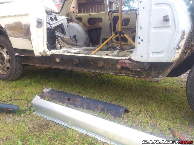

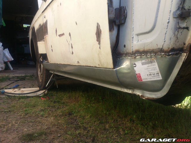

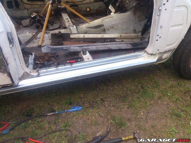

Gav mig även på att punkta fast tröskeln
https://www1.garaget.org/gallery/images/188/187182/187182-abf2e516083bd5bfa41a0be6aefa9a55.jpg
Trådmatningen på svetsen bråkade som in i helvete med mig men det blev ju rätt bra ändå smile
https://www1.garaget.org/gallery/images/188/187182/187182-1c0d7df9edd1b6f2dc309949c745cadd.jpg
Hängde på dörren & passade in den också smile
https://www1.garaget.org/gallery/images/188/187182/187182-3255e16bbeda9dd53036de207f0050ed.jpg

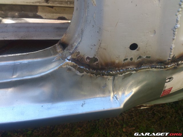

sen tog jag mig en titt här..
https://www1.garaget.org/gallery/images/188/187182/187182-2edaffa83ce187ea976dd15ae3f77d73.jpg
och det resulterade i ett hål!
https://www1.garaget.org/gallery/images/188/187182/187182-5f44477cec7ce6cbff5ee5523ea25d49.jpg

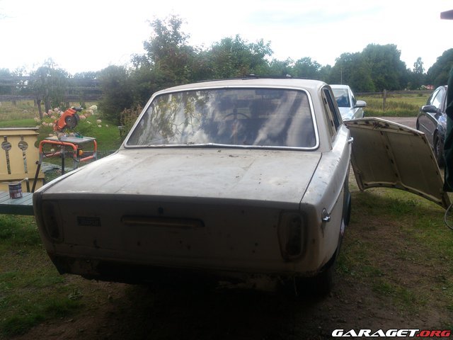

Började även att måtta in breddningen
https://www1.garaget.org/gallery/images/188/187182/187182-a2a0e8e5569c28cc3820d97b2ced41c2.jpg
https://www1.garaget.org/gallery/images/188/187182/187182-90aacbc1591c12ef9b653ba2caaae98d.jpg
Det börjar ju faktiskt att likna en bil mer & mer igen!
https://www1.garaget.org/gallery/images/188/187182/187182-a1cc695d2bc47bd302d4b2d025f525f0.jpg
https://www1.garaget.org/gallery/images/188/187182/187182-81fc50414f3f964de1c3919db06e1bf4.jpg
