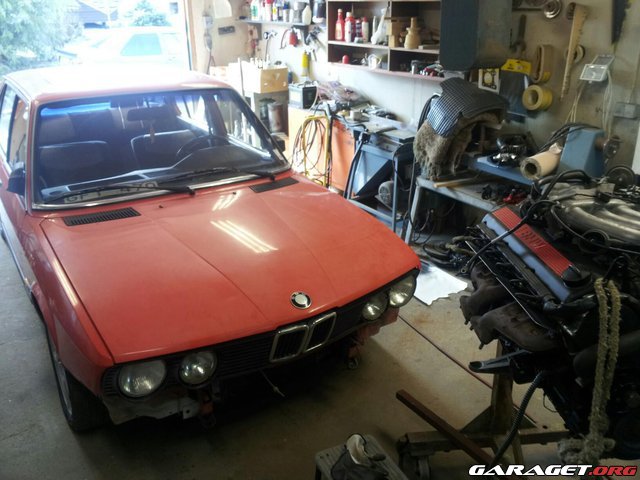

sådära ja! smile nu är motorn helt klar för montering! så ska man försöka fåtag på en kylare nu under veckan så kanske blir första uppstarten för bilen! big_smile
https://www1.garaget.org/gallery/images/154/153550/153550-207fd007ecffa269d2a38eca9a2763bf.jpg
Fina Besiktnings motorn! cool

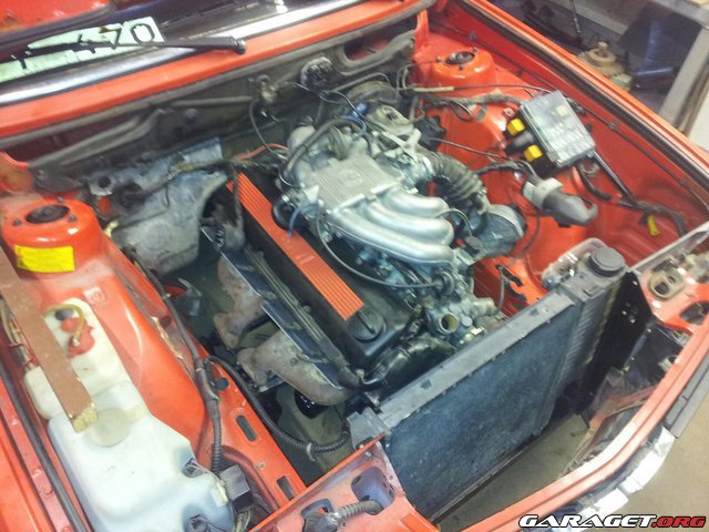

update! big_smile nu är det inte långt kvar! smile
https://www1.garaget.org/gallery/images/154/153550/153550-6dd7c9b388f07f343bc69a74707508c4.jpg
nya stötfångaren och kylaren på plats! smile
https://www1.garaget.org/gallery/images/154/153550/153550-b9471db8c3172deedd0ceeb4371422ab.jpg
inne i garaget igen så nu åker motorn i! wink
https://www1.garaget.org/gallery/images/154/153550/153550-fb52675f5c8067cbdaf3711fc8740c49.jpg
på väg i nu inte långt kvar nu! big_smile
https://www1.garaget.org/gallery/images/154/153550/153550-ffa89e55da3b5a600a1e03ef23231d07.jpg
motorn i på egen vikt med egen gjorda motor kuddar! big_smile bara lite kabel kvar och skruva dit kardanen och fixa avgassystemet! smile
