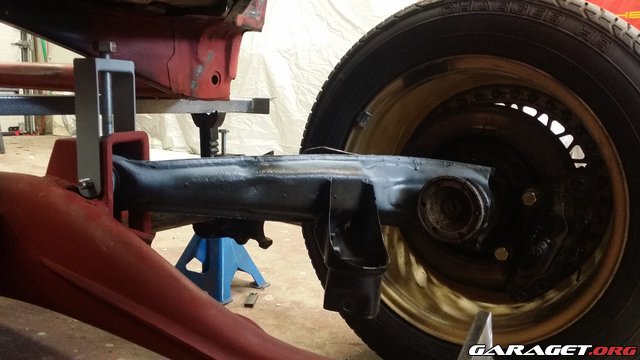

22 mars 2015
#80
https://www1.garaget.org/gallery/images/116/115911/115911-c6e8dd645551680ae62255f6bb4d5c7d.jpg
inre upphägnigen klar nu skall det börjas på den yttre
