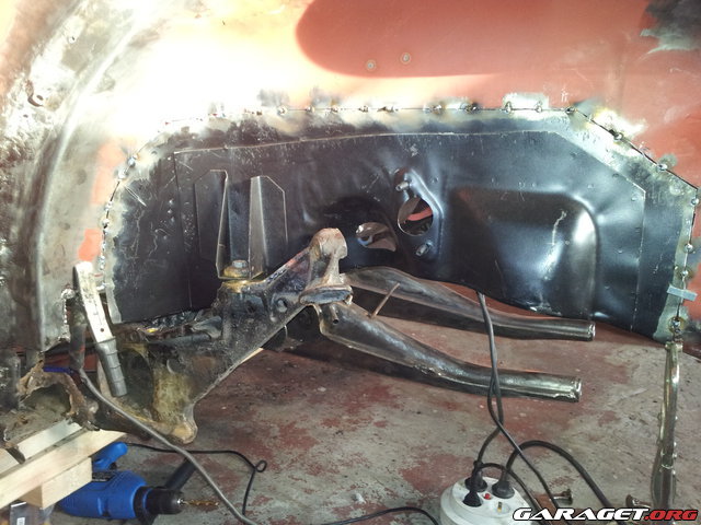

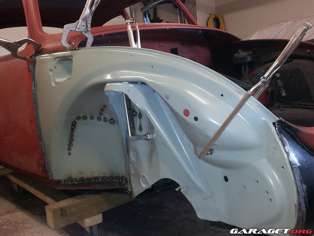

detta är lite grejer som blivit gjort under sommaren och höster 2012 en hel del plåt som blivit bytta
håller även på att bygga om framvagnen så jag får kuggstångs styrnighttps://www1.garaget.org/gallery/images/116/115911/115911-1b1376a2c3ba153792a3ca2ba8ccc7ee.jpg

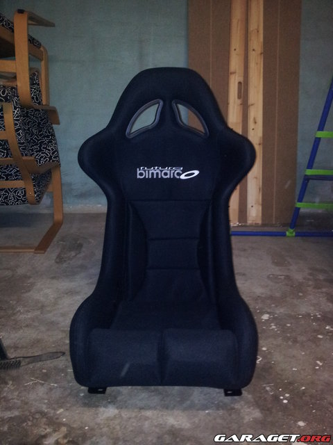

stol inköpt för att prova hur den passar i bilen
https://www1.garaget.org/gallery/images/116/115911/115911-b7d99d0b9d7881df07d75526893b2834.jpg

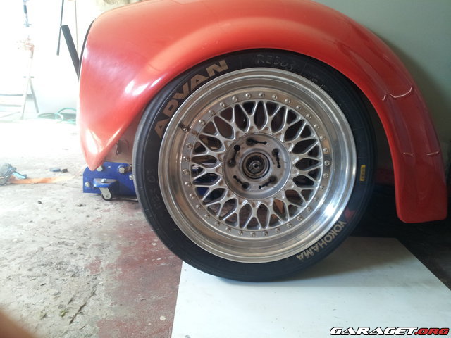

kollade hur mycket fjädrings väg man får i skärmarna
https://www1.garaget.org/gallery/images/116/115911/115911-ade2730e26d238029741c0f3f67b7bd1.jpg

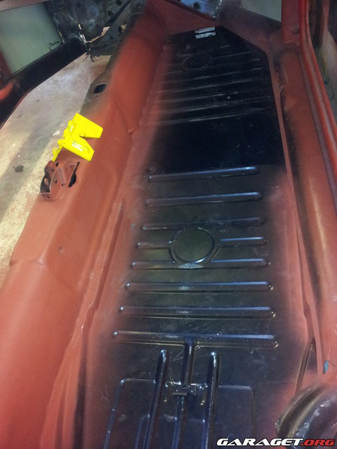

nytt pasagerar golv samt byte av förar golv
https://www1.garaget.org/gallery/images/116/115911/115911-6f391d937b50105b75f2155474206891.jpg

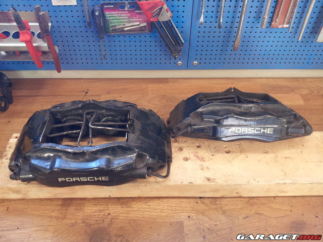

porsche bromsar
https://www1.garaget.org/gallery/images/116/115911/115911-bf2e34371e4ce7a4d0ebee561db7e9a5.jpg

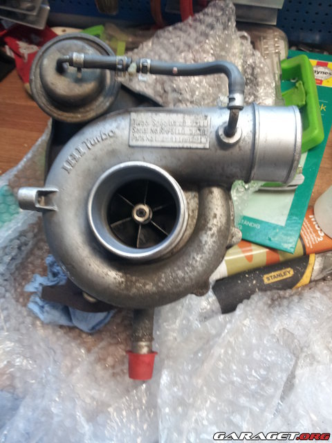

ihi vf28 som skall användas
https://www1.garaget.org/gallery/images/116/115911/115911-a2b474a41e1d2ae4ae34f20df0ea13d8.jpg

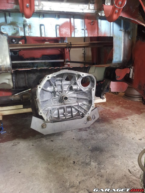

vågelåda provmonterad
https://www1.garaget.org/gallery/images/116/115911/115911-b753bf094e205893ac83d6e455546df8.jpg

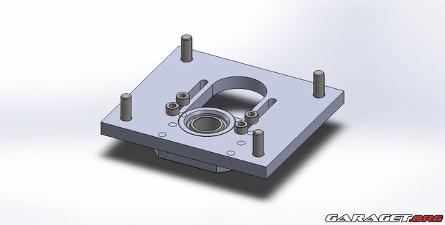

camber platta jag ritat till bilen
https://www1.garaget.org/gallery/images/116/115911/115911-7d790997f4dc7eb55c69a1fe14928d2a.jpg

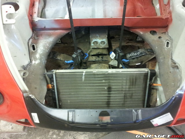

test montering av kylaren

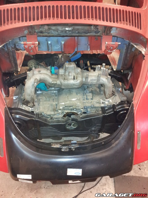

https://www1.garaget.org/gallery/images/116/115911/115911-f2b283de90eddad0f89c91e2b846239c.jpg

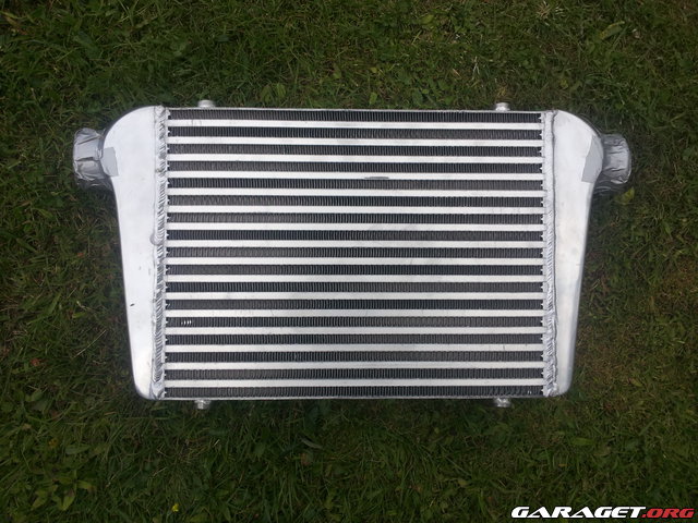

intercoolern som skall sitta där baksätet seta
https://www1.garaget.org/gallery/images/116/115911/115911-6afe8d2c60d1186d33cff2d408b00ce4.jpg

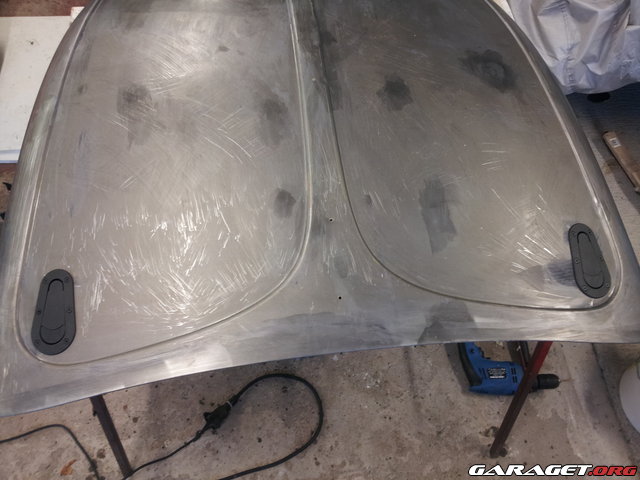

https://www1.garaget.org/gallery/images/116/115911/115911-a97f2bead812fff619bec7c16e4d23d8.jpg

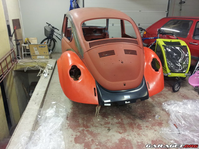

huv med snabbfäste skall bytas till glasfider i framtiden
https://www1.garaget.org/gallery/images/116/115911/115911-062dc8c60f3cac2ad76885be598d1a84.jpg
bakdelen bakluckan orgina skall bytas till glasfiber i framtiden
back skörmarna i glasfiber och breddade 7cm på vadera sida

blocket är än så länge en impreza ej205 motor men skall stoppa i en ej22e block med ej205 topparna
växelådan är en impreza -02 låda som måste bytas 2ans växel på samt kronnhjul och pinong

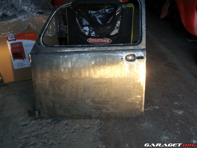

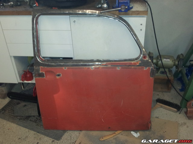

har slipat lite på dörrarna för att se hur mycket jobb det är på dom
https://www1.garaget.org/gallery/images/116/115911/115911-b945f4371a9299197204f9320da54027.jpg
förar dörren slipad lite plåt som måste bytas i nederkanten
https://www1.garaget.org/gallery/images/116/115911/115911-5959158e2f1529a5920611751be48100.jpg
halva passagerar dörren slipad ser ut som det blir byta lite plåt i neder kanten här med
