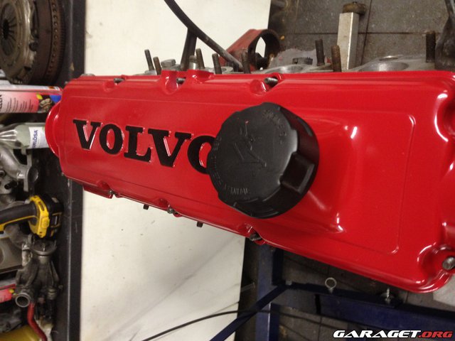

https://www1.garaget.org/gallery/images/178/177756/177756-0d7233386ca2a53b0748b9a030abd779.jpg
ny lackat ventilkåpa , imån ska blocket målas och göras iordning

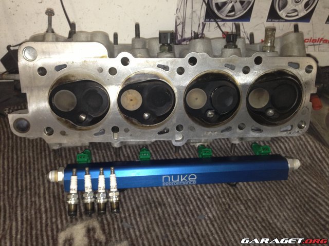

http://www.garaget.org/mypage/gallery_i … ge=1868626
ska även porta bort gjutskägget på 531 toppen både avgas och insug .

Gott om plats för större ventiler:)

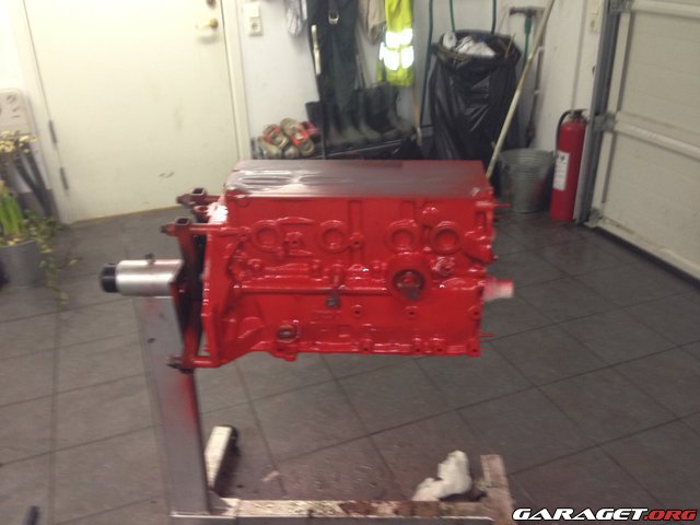

https://www1.garaget.org/gallery/images/178/177756/177756-ba4a68c9e77e6dce80d10e0885f3d3a3.jpg
sputlacka blocket idag smile är riktigt nöjd

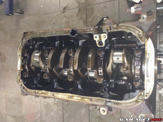

https://www1.garaget.org/gallery/images/178/177756/177756-2e0c4c3836137f6852dfa1b2585be731.jpg
satte ihop motorn utan kolvar och stakar för att skulle se hur de blir smile
