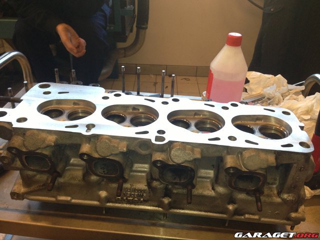

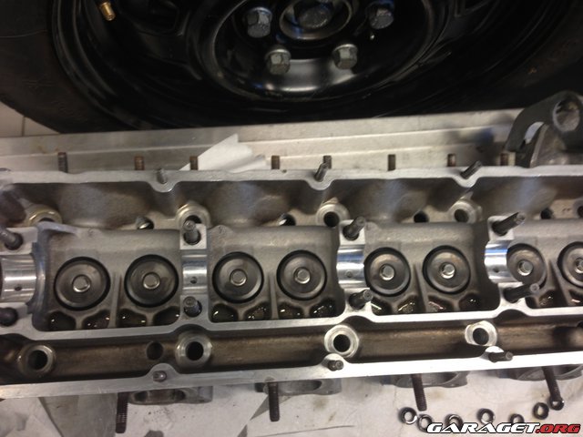

håller just nu på med att renovera toppen i skolan . satt i natriumkylda ventiler på avgassidan vilket är ett måste om man ska åka turbo. 531toppen är plockad från en sugis . har även  gjort nya ventilsäten och slipat ventiler(ej natrium ventilerna) . imån ska toppen chimsas in och i med nya tätningar på insugs sidan .

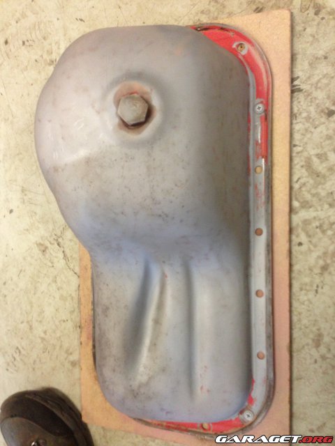

https://www1.garaget.org/gallery/images/178/177756/177756-6ea1b5f1e55e86cd4873633148c09990.jpg
grundmålat

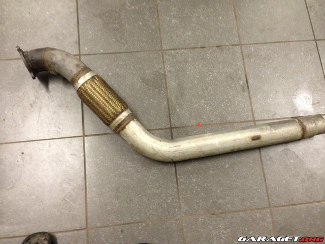

https://www1.garaget.org/gallery/images/178/177756/177756-65384d64ee6f66e1f75ee8fafe1140ba.jpg
3'' downpipe klar

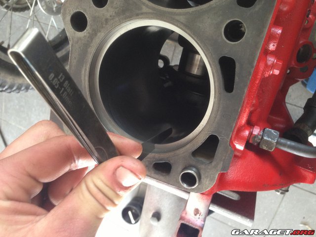

https://www1.garaget.org/gallery/images/178/177756/177756-c63cb945bc12eca14a637ed8ee21965e.jpg
0,45 åker jag med ... vilket svensk motordesign rekomenderade.

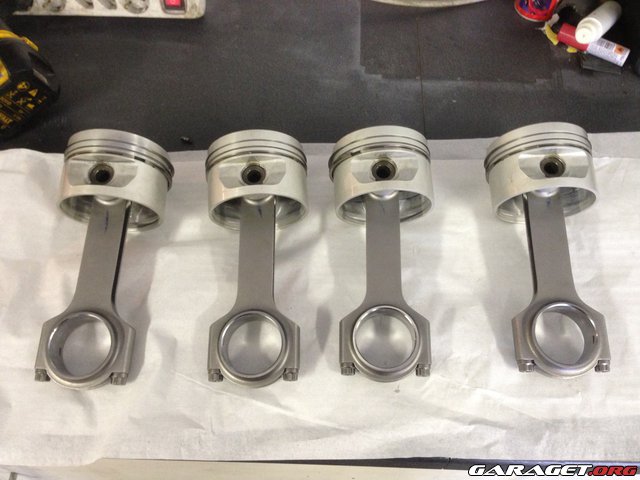

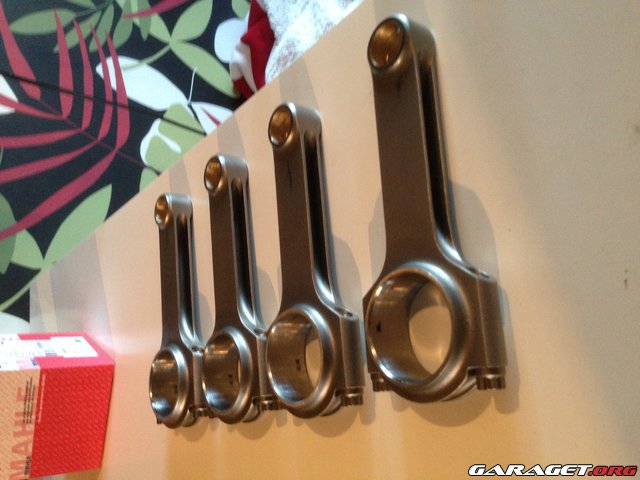

https://www1.garaget.org/gallery/images/178/177756/177756-7dd23ea5b037c5a7111f6e28626d3043.jpg
H-profilstakar och 96,3 mahle kolvar

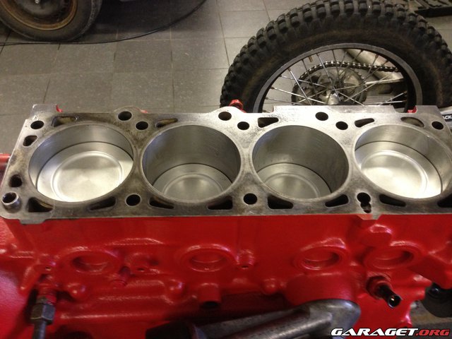

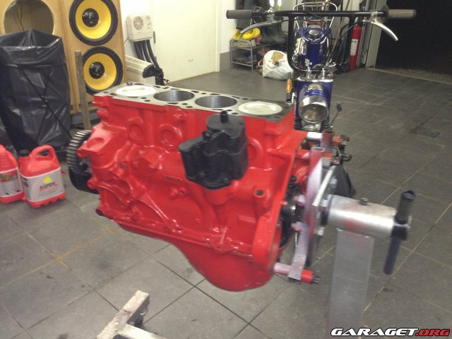

https://www1.garaget.org/gallery/images/178/177756/177756-990252d60658c12519329d0e5bc5e652.jpg
bottendelen klar smile imån ska 531toppen chimsas in .
