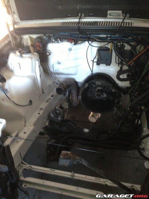

https://www1.garaget.org/gallery/images/178/177756/177756-0f63bdcf20e85eb799129bdc3a1c753d.jpg
motorn snart klar . cometic 3-delad toppackning,531topp lättportad , vx3kam ,

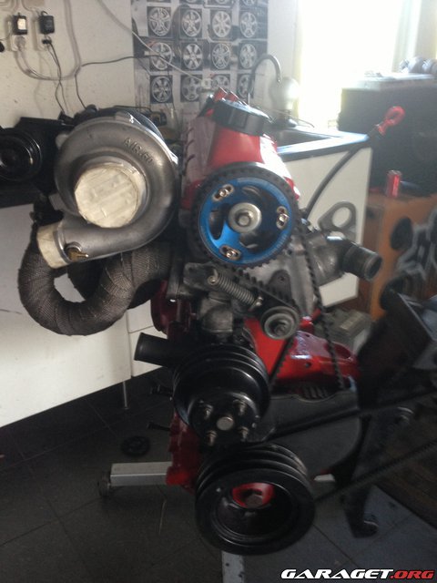

https://www1.garaget.org/gallery/images/178/177756/177756-1bf44180124cd93a788b5071b61f302f.jpg
nu är motorn snart klar . nuke kamdrev,nuke btr,nuke fuelrail, är på ingång och en ny bränsle pump sedan e soppa systemet färdigt .
ska fixa stålomspunnenslang och an kopplingar till turbon olja in och retur .

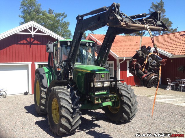

https://www1.garaget.org/gallery/images/178/177756/177756-c35deb8ee08f06a2f7e2bb0662d2fce6.jpg
ja då var den gamle motorn utlyft på ett manligt vis wink haha

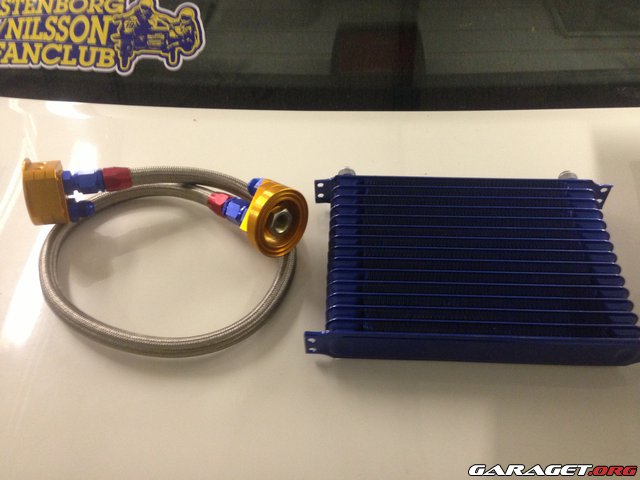

Tjena ! An-kopplingar och slang e beställt och även en ny ic .  Passa även på att köpa lite svart toningsfilm som jag tänkte sätta på lamporna  fram även blinkerserna .  Kommer mer updates på soppa systemet och oljebygget till turbon . Har även tänkt att köpa ett oljekyl med filterflytt och allt de smile

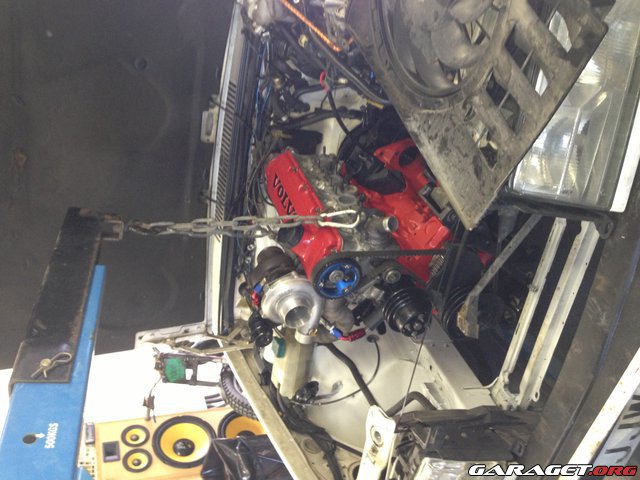

https://www1.garaget.org/gallery/images/178/177756/177756-80d2129316caf0fdbffafa094dd1aae2.jpg
https://www1.garaget.org/gallery/images/178/177756/177756-5ba555a004d7c6b6dbef0e3578b33690.jpg
https://www1.garaget.org/gallery/images/178/177756/177756-ea8879c745ef3484eb7b8bec64446964.jpg
