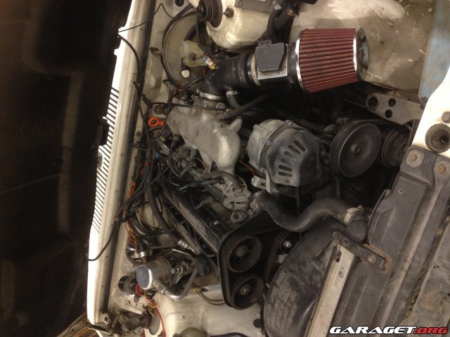

https://www1.garaget.org/gallery/images/188/187364/187364-9d1d5eb3c3dc783555c511a29742a8a9.jpg

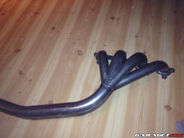

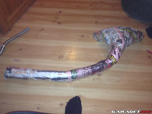

original grenrör är ju inget o ha så införskaffade mig ett extraktor
https://www1.garaget.org/gallery/images/188/187364/187364-c6bf98dfe1d23f3b630a02bc1f059275.jpg
https://www1.garaget.org/gallery/images/188/187364/187364-ed018e94dc4914c814f1daa85664118d.jpg

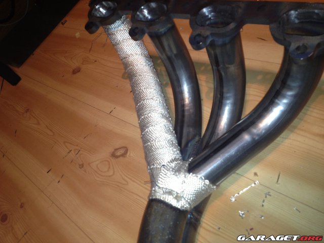

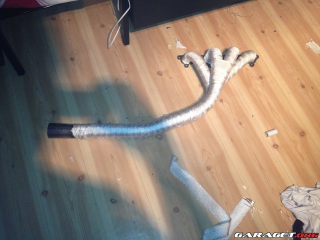

köpte även lite avgasbandage så
det var bara att börja linda det
https://www1.garaget.org/gallery/images/188/187364/187364-ac1baf31bbb93dc2fc9e74035c3cabd9.jpg
O så var det klart smile

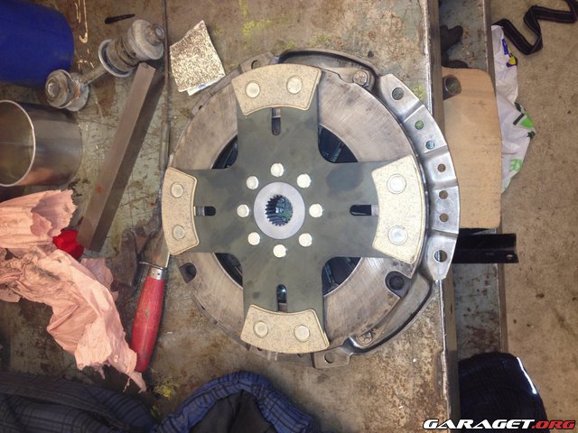

original kopplingen var dålig så då fick det bli en sinter ist

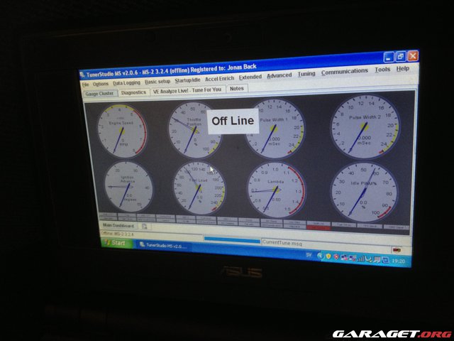

kopplade in ms,et o sedan var det bara att mappa in den smile

Ringade idag jonas som kopplade in mitt ms o pratade lite med han o vi bestämde att han skulle komma förbi någon dag i veckan o mappa om det lite o se om han vill starta lättare då smile

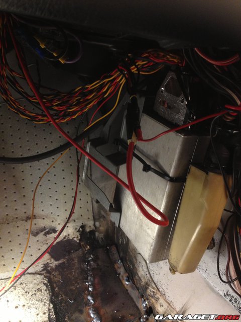

https://www1.garaget.org/gallery/images/188/187364/187364-26de2bab2c05f5f4f43a703981c1c11e.jpg

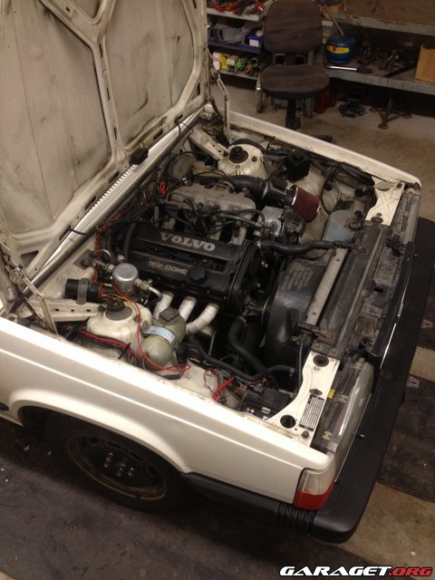

Ms,et smile

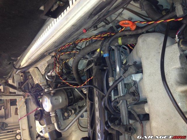

https://www1.garaget.org/gallery/images/188/187364/187364-79f82f4a8005aba02b3b9f5da94ea187.jpg

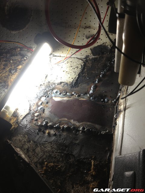

Lagade även sista rosthålet smile

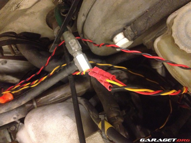

https://www1.garaget.org/gallery/images/188/187364/187364-f6a53cfe604eb90ce2b7c601c4deb1b6.jpg
Bonus bild
https://www1.garaget.org/gallery/images/188/187364/187364-7275a02b0fd78cb0cf814ec382aad3eb.jpg
