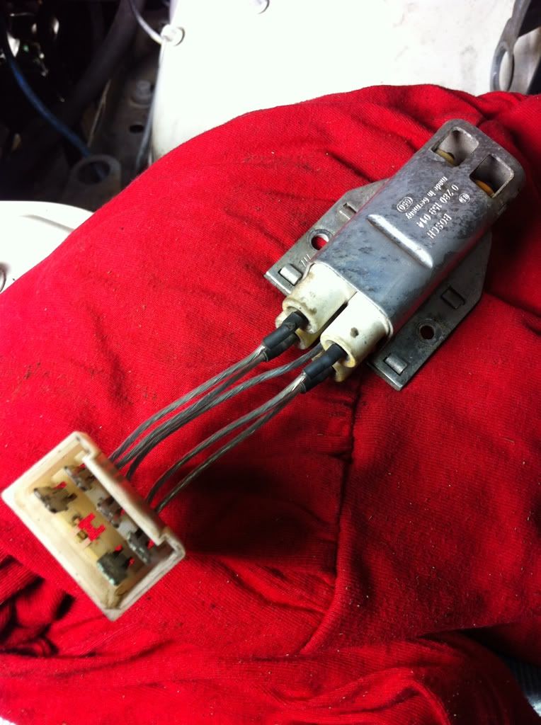

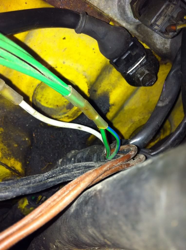

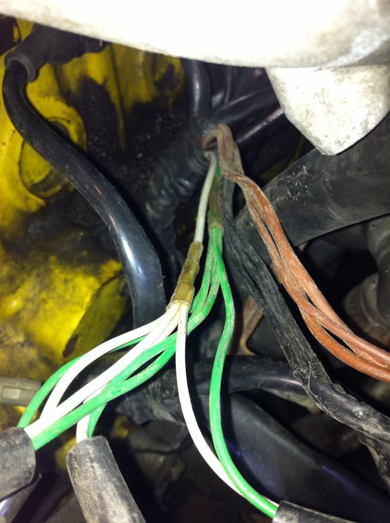

Det är två kablar som går in i skarven innan dom delas och blir fyra, en grön/blå och en grön/röd hmm
Edit: bilder på kabelskarven och spridarmotståndet
http://i1339.photobucket.com/albums/o717/alexander8911/689F26E5-E00C-4F8B-A79B-CF6EAB0BA342-913-0000004E42CBD313_zps7707fc46.jpg
http://i1339.photobucket.com/albums/o717/alexander8911/170F607C-140A-47C0-825D-3FF91BB04F79-913-0000004DFEF204D9_zps8c4df835.jpg
Senast redigerat av alexander891 (26 februari 2013)
357 Inlägg
26 februari 2013
Den blå/gröna går till kallstartsventilen. Skarva ihop den med den röd/gröna som kommer från spridarrelät och sätt ihop dom med kabeln i mitten på motståndet.

Gröna på varsit motstånd och dom andra två ihoptvinnade och instoppad i en kabelsko och placerad i mitten, det är korrekt kopplat va? smile
357 Inlägg
28 februari 2013
Ja det ska funka fint. Vill du ha motståndet någon annanstans går det bra att förlänga kablarna.
