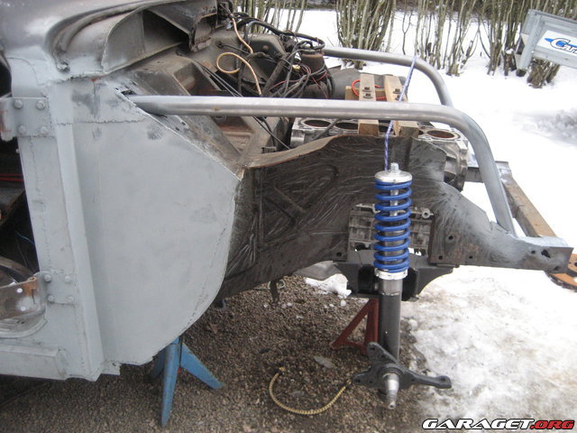

17 februari 2013
https://www1.garaget.org/gallery/images/45/44513/44513-24c8b91072413a82036dc8816cc42bed.jpg
fixat rören fram

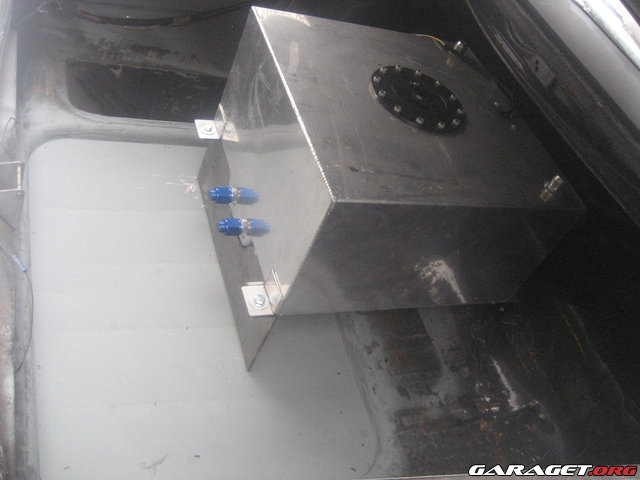

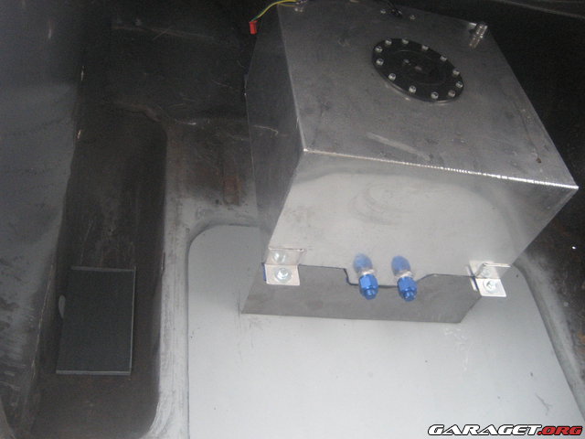

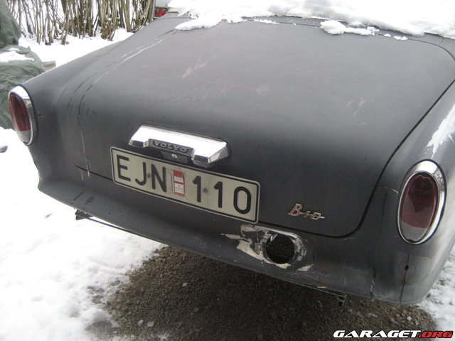

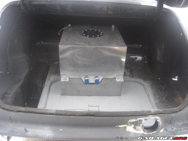

Liten uppdatering
https://www1.garaget.org/gallery/images/45/44513/44513-cc838c953911f717fe31aaef60303d5c.jpg
fixat plåten i bagaget istället för orginaltanken ,gjort fästen till fuelcellen och satt fast batterihyllan i reservhjulsbaljan..fuelcellen hamnar där den gör för jag tänkte få plats med pumpar och filter oxå

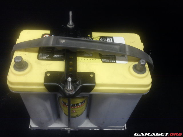

24 februari 2013
så har ska det bli med optimabatteriet är det meningen
