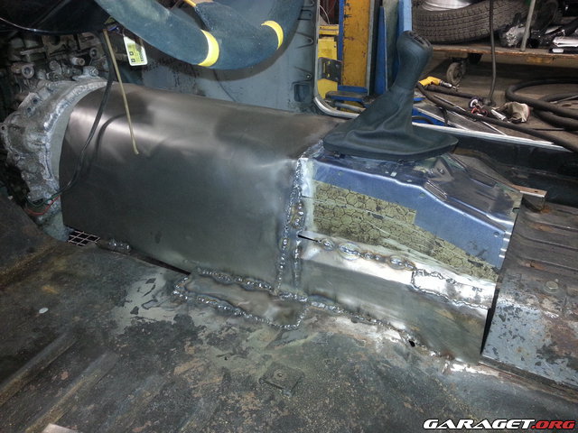

https://www1.garaget.org/gallery/images/45/44513/44513-c715273ae5d1b8b3256764e9041efcdc.jpg
https://www1.garaget.org/gallery/images/45/44513/44513-7758aa368444cc56b3569fa83dc7ccab.jpg
Fått lite gjort på tunnlen idag

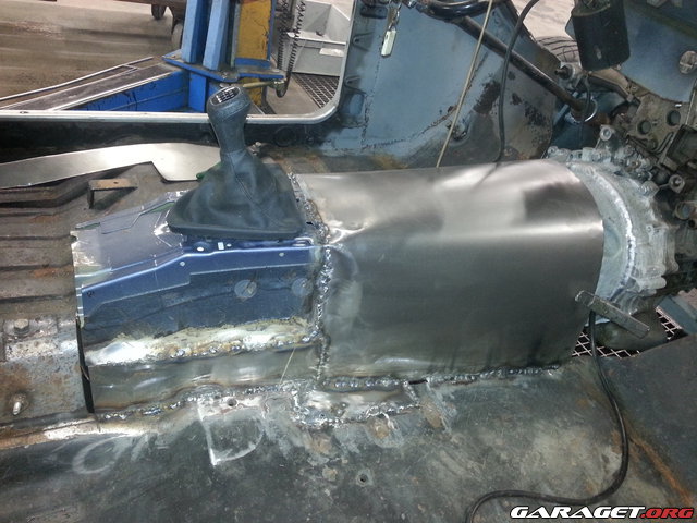

https://www1.garaget.org/gallery/images/45/44513/44513-705115e2fc7dd6fe3b3932962ce7a05d.jpg
Är det så här det ska se ut vid rödljusen sen

https://www1.garaget.org/gallery/images/45/44513/44513-1e0a4c012abe17f27675861b5056a606.jpg

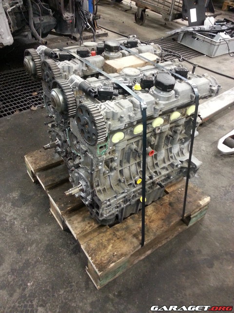

https://www1.garaget.org/gallery/images/45/44513/44513-425df7505d152c1196699a6c11da1ccd.jpg
Min nya byggmotor t5-01

Tanken är att besiktiga bilen med 2.0 turbo motorn jag plockade från min V70 på 180 hp....sen ska jag bygga en seriösare maskin på t5an ,den blir på 2.4 liter med 81.4x93.2 mm borr o slag med -05 o nyare t5 kolvarna och 143 mm h-profilare från lg speed,chimsad mellan cylindrarna,med r-lager och oljepump,lite små fixad topp med mek tryckare och lite Halvvassa kamaxlar,tillbehörs insuget från kl jag redan har och extraktorgrenrör....(turbo ?? Några förslag på någon trevlig sak för ca 550-600 kusar)

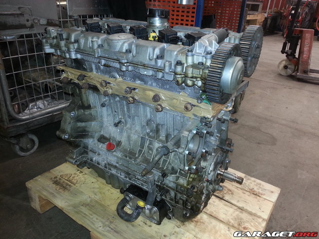

https://www1.garaget.org/gallery/images/45/44513/44513-0089eb4f5a0d6be50d9666b5fb58395a.jpg
Tvättat av den värsta oljan på t5orna ,ska ta hem dem och påbörja mer demontering i garaget.tänkte ungarna skulle få skruva lite bara det blir lite varmare ute...

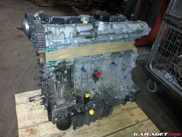

https://www1.garaget.org/gallery/images/45/44513/44513-35175fb04c3d2a62b46c186633e3a834.jpg
En bild på ilagda t5 motorn från 740 projektet

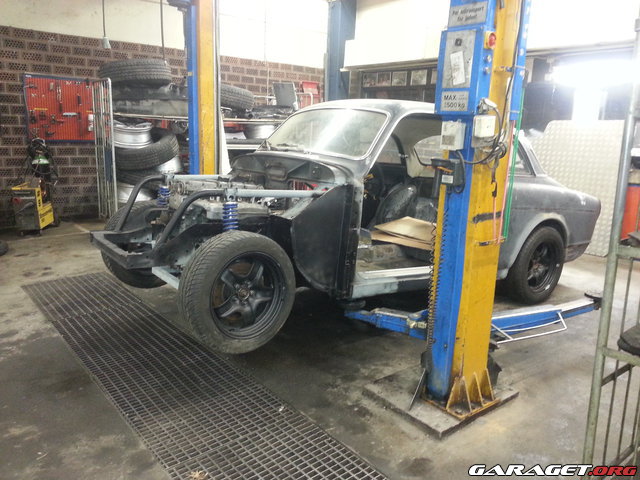

https://www1.garaget.org/gallery/images/45/44513/44513-646208e7508926c393146843dac531dd.jpg
https://www1.garaget.org/gallery/images/45/44513/44513-26e67f4eac328811e2314aecdbad2716.jpg
