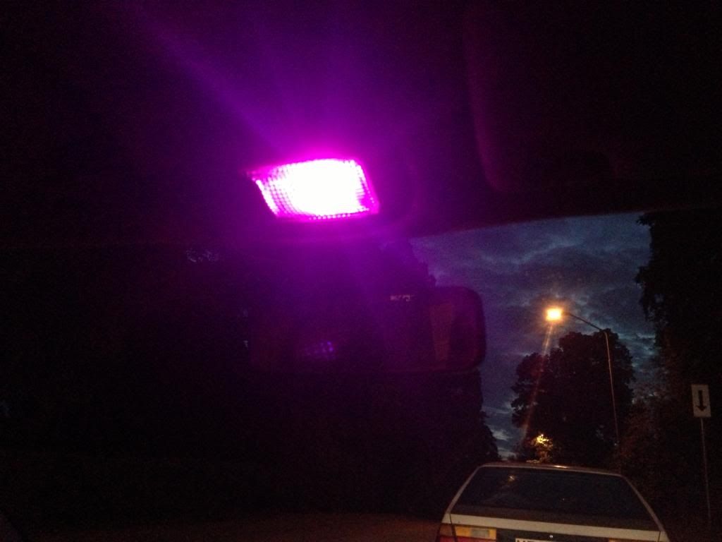

MORE PINK
Längesen jag uppdaterade nu, förlåt! Men nu är det lite grejer på gång och har lite nya planer!
Har satt i en rosa lampa i bakluckan och i bilen, sen så har jag piffat till det lite med en rosa auxkabel (mm fint) Sen mina damer och herrar har jag tänkt väldigt mycket på att lacka den här mittenkonsolen i någon snygg rosa färg, så om ni har några tips skriv dom mer än gärna för jag hittar inte någon perfekt, vill helst att den inte ska vara så mörk, och om ni kan färgkoderna är ju det ett stort plus. Sedan har jag hittat färg man kan lacka bromsoken i, hittade metallicrosa och det var faktiskt snyggt, då ställer jag frågan till er, jag ska ju svarta ner hela min bil, då blir det väl inte fult med rosa bromsok? Märks det att jag tycker om rosa eller? smile Bomba gärna med förslag med vad jag kan göra, kan också berätta för er att min bil håller på att sänkas nu och jag har den imorgon om allt går rätt till, annars får det vänta till nästa vecka, så håll tummarna med mig!
Ni får en bild på lampan så länge så får ni mer bilder sen på sänkningen.
