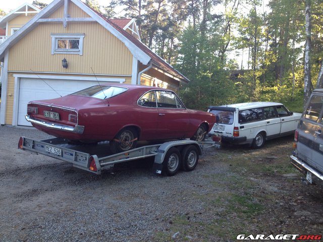

Här har vi precis kommit hem med den

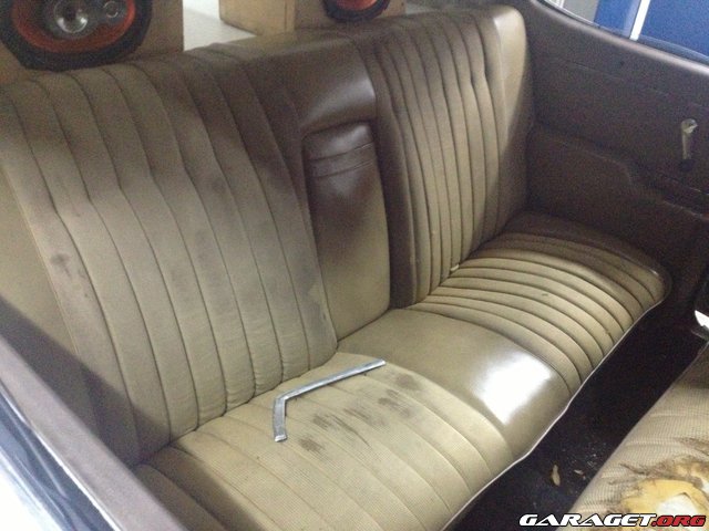

Två bilder på den skabbiga inredningen som den såg ut
https://www1.garaget.org/gallery/images/143/142550/142550-20ccc242a9881fba5540f3eb16b11a52.jpg
https://www1.garaget.org/gallery/images/143/142550/142550-c403bf6f563a2b90728bab5de34033b1.jpg

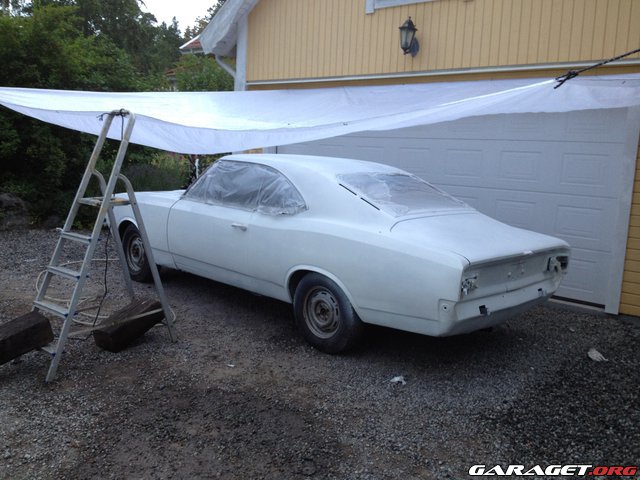

Här är en av anledningarna till att lackeringen inte blev den bästa, men jag ville göra den klar snabbt så man kunde njuta av den under sommaren
https://www1.garaget.org/gallery/images/143/142550/142550-d3a3d0c1b8de2a2016336ef8aabbffe0.jpg

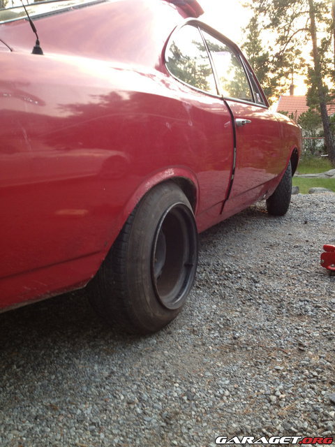

Test av fälgar bak
https://www1.garaget.org/gallery/images/143/142550/142550-cfac73f0e2fc52087cda036f0eaee7b3.jpg

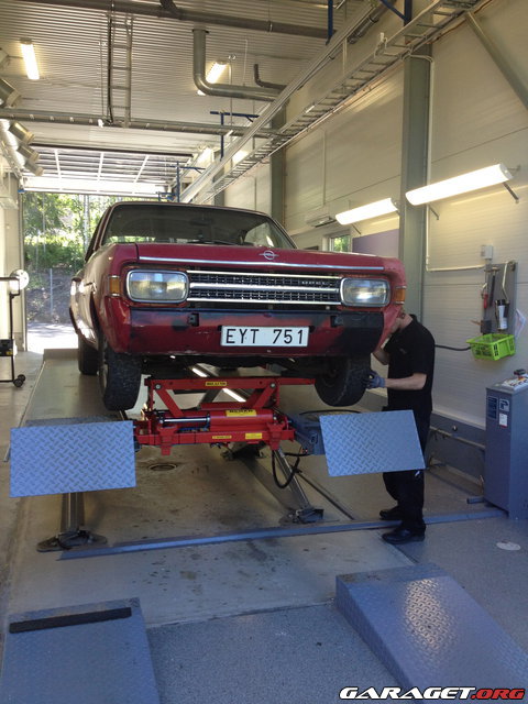

Första besiktningen på fem år, fick endast några små skittvåor som åtgärdades fort
https://www1.garaget.org/gallery/images/143/142550/142550-458f7e1bcb5d0749c123af74fc84b2bd.jpg

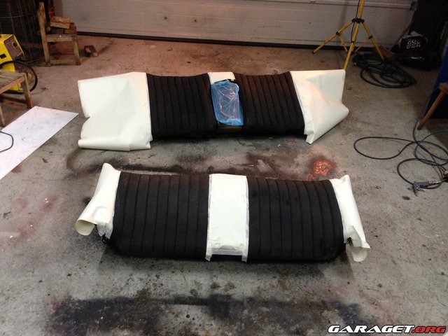

Här fixar jag i ordning soffan
https://www1.garaget.org/gallery/images/143/142550/142550-7ee29b89bc9fe198cb7f49e854c44faa.jpg
https://www1.garaget.org/gallery/images/143/142550/142550-1dc9bd1f1524e420a2e95487edfd0be0.jpg

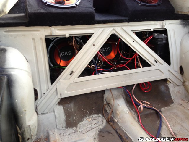

Kabeltrasslet till ljudet, skall dras snyggt
https://www1.garaget.org/gallery/images/143/142550/142550-f820406eb035dfd9790e298c50fb9192.jpg

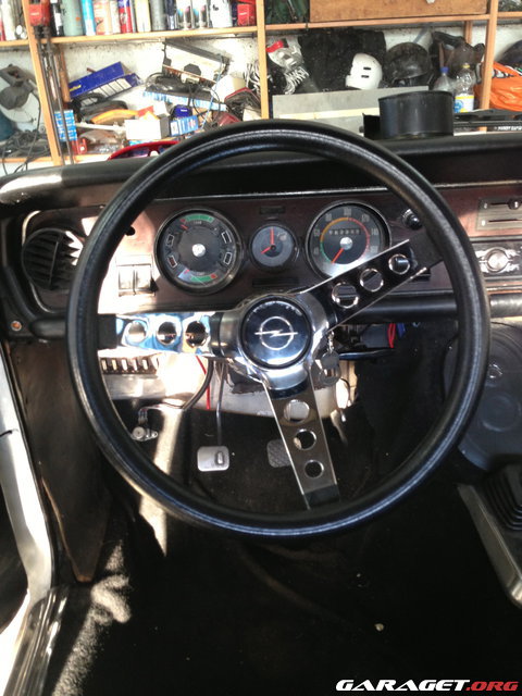

Så blev det med nya ratten

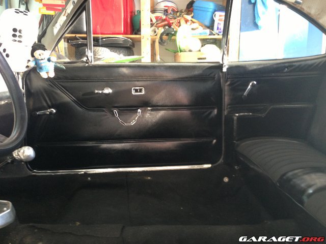

Nylackade dörrsidor och sidopaneler monterade. Armstöden var så ruttna så jag bytte ut dom mot rostfria kedjor. Tyckte det blev rätt ballt

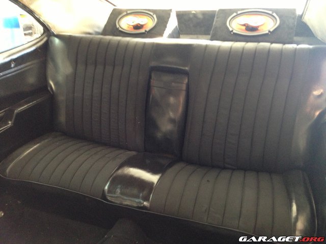

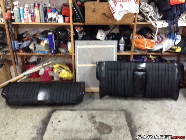

Satte in soffan också. Hoppas färgen håller!
https://www1.garaget.org/gallery/images/143/142550/142550-7134677b489de5d7481dff9ae1c6b34c.jpg

Till vinylen eller galonen eller vad det nu är för nåt använde jag vinylfärg från mekonomen. Dom tar den från Hansen Racing har jag för mig. Funkar riktigt bra och verkar flexibelt och slitstarkt. Extremt lätt att lägga på också, fick en rinning men den försvann när det torkade.
Till tyget i mitten på soffan använde jag vanlig textilfärg, som jag sprutade med lacksprutan.

Det är ett par gamla skoda 14" fälgar. En polare breddade dom, så nu mäter dom 10" smile däcken är 185 breda. Har ett par till som ska på i fram, måste bara smalna av dom lite för dom breddar för mycket inåt hmm

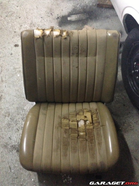

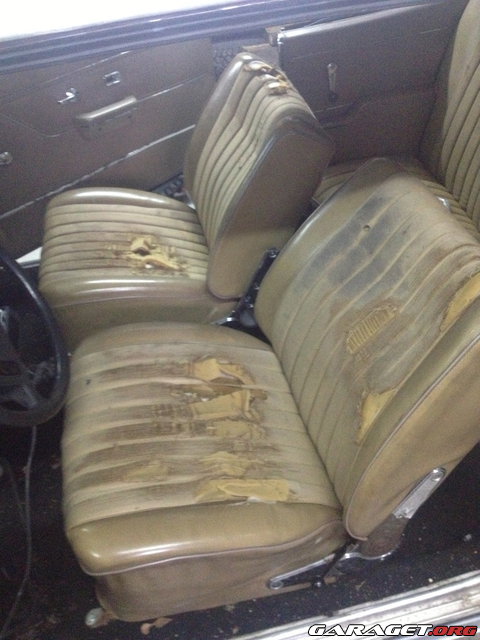

Först en bild hur dom gamla sunkiga stolarna ser ut:       (dessa fås gratis mot avhämtning)

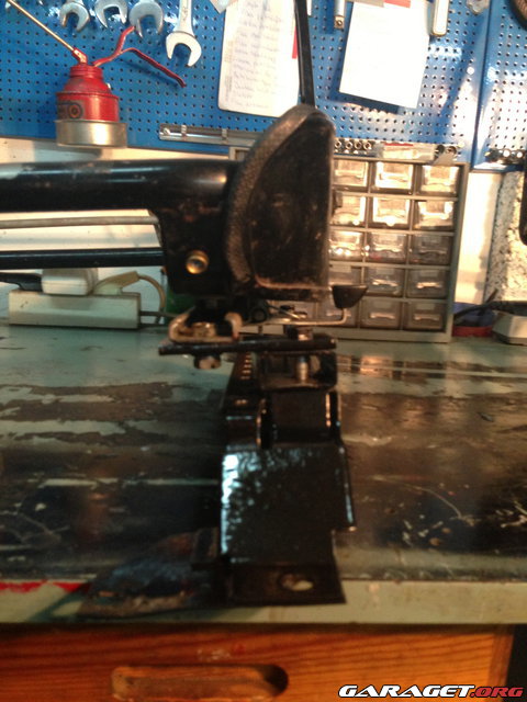

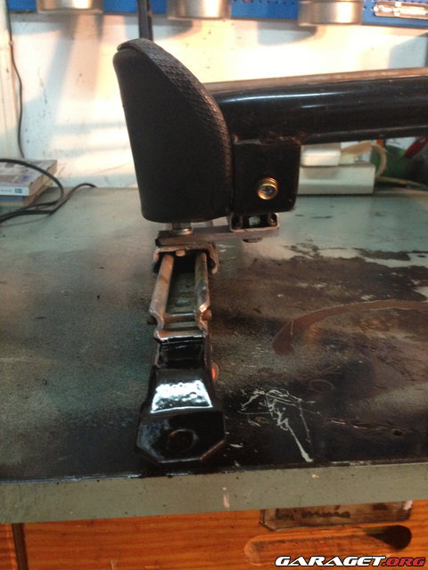

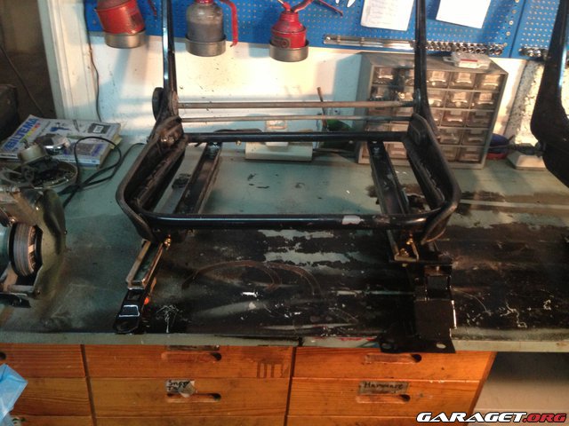

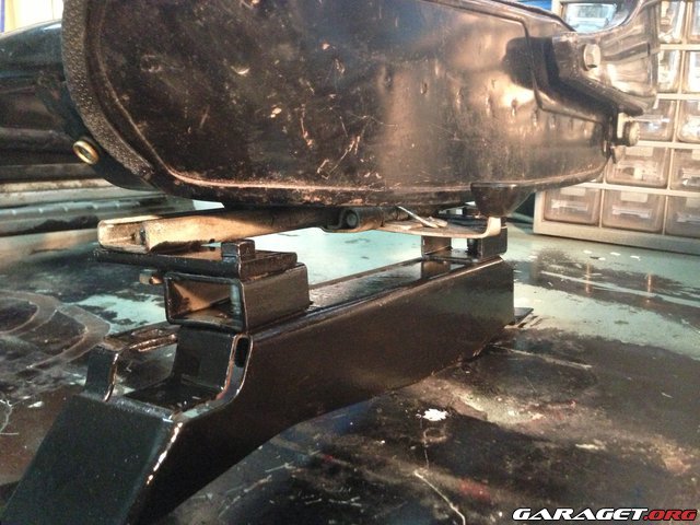

De nya stolarna är tagna från en amazon, så de behövde byggas om lite:
https://www1.garaget.org/gallery/images/143/142550/142550-d0c03bbd35d84826b2794084cd26b5b4.jpg
https://www1.garaget.org/gallery/images/143/142550/142550-f3d703f8caf766bb1b5b8a594899bf9b.jpg
https://www1.garaget.org/gallery/images/143/142550/142550-4cc0473f066df618e1fd8d77570cc25b.jpg
https://www1.garaget.org/gallery/images/143/142550/142550-d41f760c7aba366bc893eaa65032bf99.jpg
Det blev stabilt och bra. Testmonterade innan jag lackade och svetsade det sista. Dock så blev stolarna 20 mm högre än original, men det funkar ganska bra ändå.

Det blev en simpel lösning för att få alla spakar att funka som det är tänkt. Mycket möjligt att jag gör om det om man inte får rätt cruising-feeling, men jag testsatt lite och torrkörde och det kändes helt okej ändå wink
