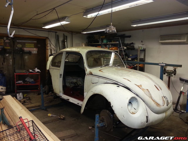

Hej igen!
Dags för en liten uppdatering:
https://www1.garaget.org/gallery/images/185/184267/184267-36764990ee3020177d1e9f60f2f4318a.jpg (suddig bild)

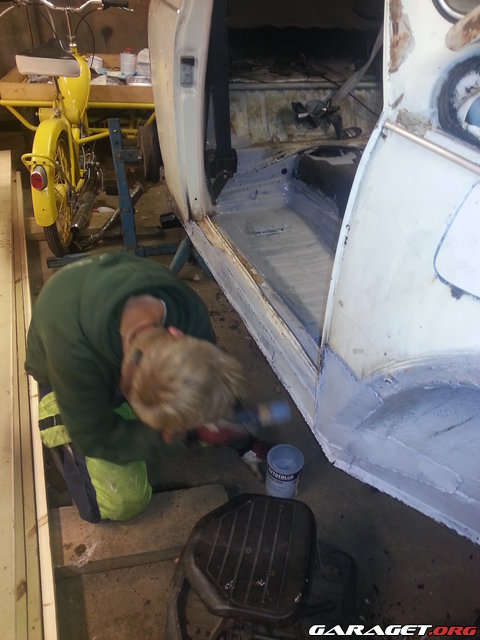

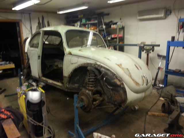

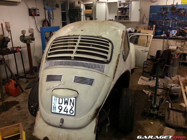

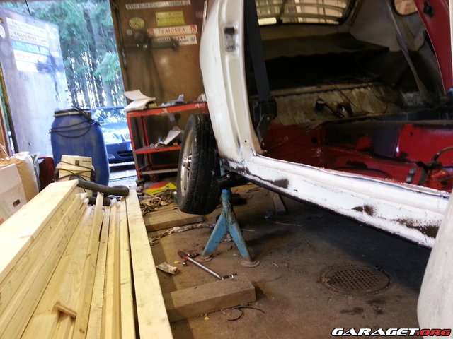

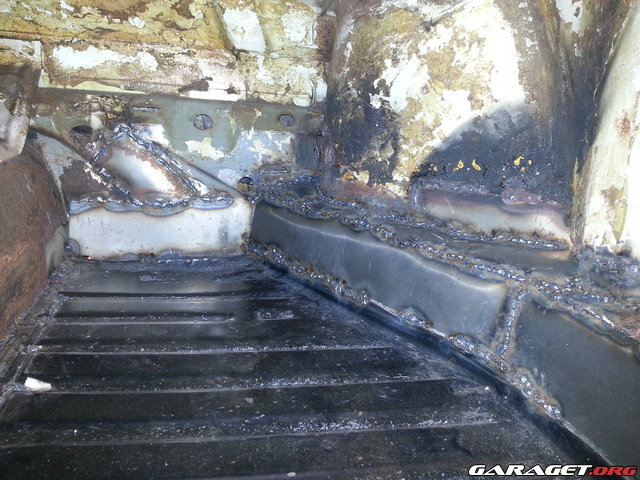

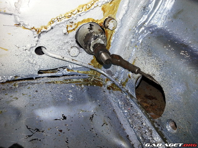

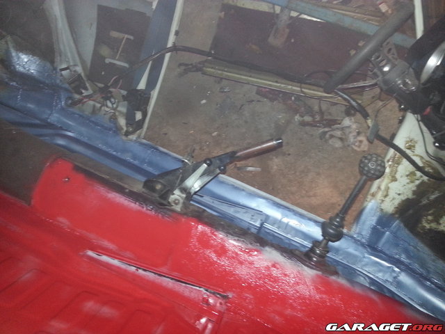

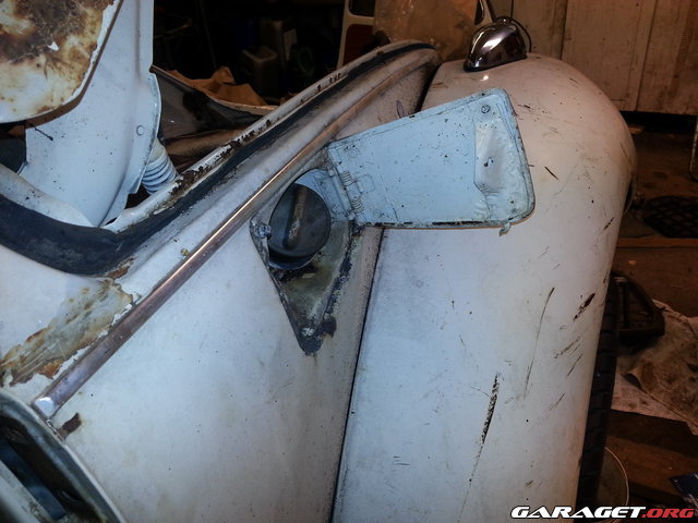

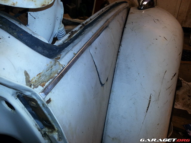

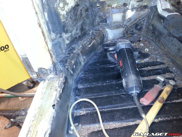

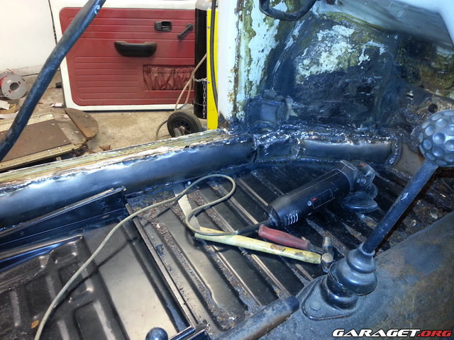

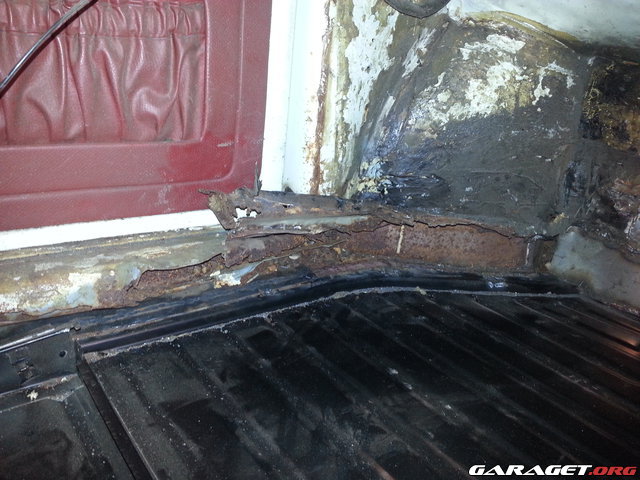

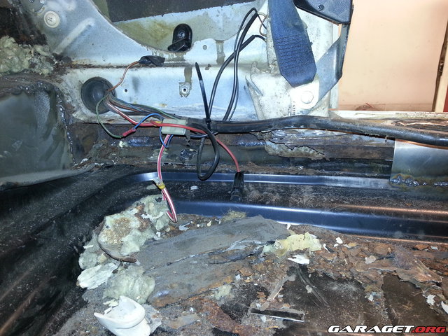

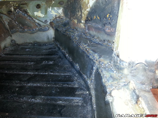

Det har lagats en hel del rost denna gång:
https://www1.garaget.org/gallery/images/185/184267/184267-b411134415d71d2ccbed40d019d59d13.jpg
https://www1.garaget.org/gallery/images/185/184267/184267-d4f2248c10265aea13ff76a05300f6a4.jpg
https://www1.garaget.org/gallery/images/185/184267/184267-b93765a880f2121add2766e2f616d431.jpg
https://www1.garaget.org/gallery/images/185/184267/184267-b8171b1821b0e16c940bc259c7d02ab4.jpg

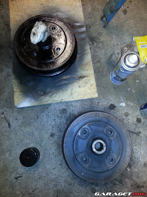

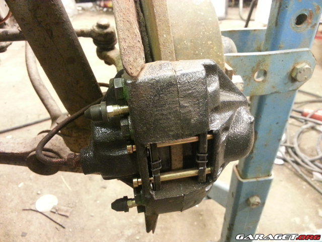

Även bromssystemet är i det närmaste klart, men eftersom bilen är upphissad har bromsarna i bak ej kunnat rustas, men nya ok och sprillans bromsrör är monterade:
https://www1.garaget.org/gallery/images/185/184267/184267-24491ba411569f000e5440e4254c1371.jpg
Det är inte mycket rost kvar nu! smile

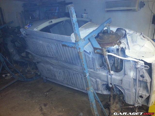

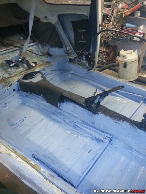

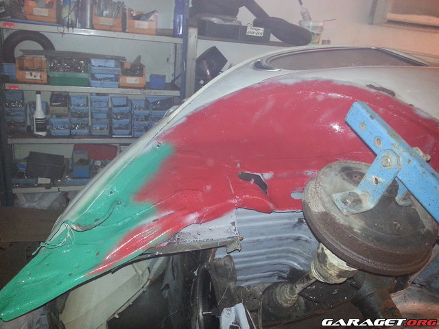

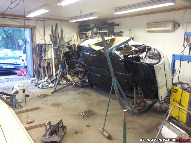

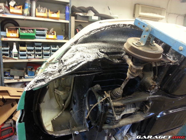

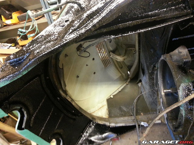

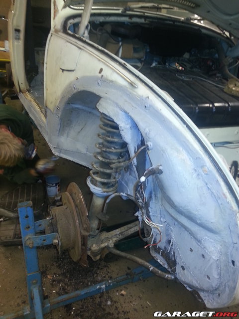

Nu har det jobbats igen! Jag kommer att dumpa en massa bilder här, men för att förklara lite vad som gjort sen senast: Den sista rosten lagades och svetsfogarna slipades ner. Efter det var det ju äntligen dags att måla bilen! Använde en 1K Etsande grundlack som jag köpte på Upplands Bilfärg i Uppsala som jag och gurra målade på med pensel. Det var snuskigt roligt att se resultatet när man målat allting för det blev ju så fint! big_smile
Efter det så målade vi täckfärg och började spruta rostskyddsmassa.
Nu till bilderna:
https://www1.garaget.org/gallery/images/185/184267/184267-c391e0a2f4b967cc3172c09aac4e0528.jpg
https://www1.garaget.org/gallery/images/185/184267/184267-40a0036aecece55a96dbbb0f9e5f6327.jpg
https://www1.garaget.org/gallery/images/185/184267/184267-e8110c87e67fe73a78d38c17d493411b.jpg

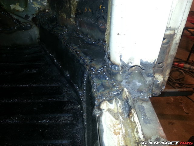

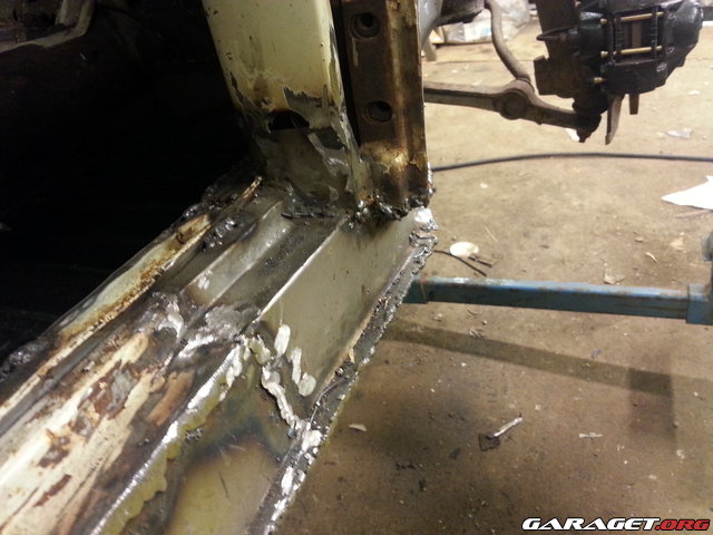

Sista rostlagningen!!!
https://www1.garaget.org/gallery/images/185/184267/184267-6a3c59ff35db5dbfead886e2062b97e9.jpg

https://www1.garaget.org/gallery/images/185/184267/184267-1d5a33e51263a7c517a255897f2150b4.jpg
Den här skärmen var visst inte riktigt färdigmålad när bilden togs...
https://www1.garaget.org/gallery/images/185/184267/184267-aab6245f9d6cb37b8f19a1b464c7e61b.jpg
https://www1.garaget.org/gallery/images/185/184267/184267-9a56f367f0f50c86de7d934653620163.jpg
https://www1.garaget.org/gallery/images/185/184267/184267-d66b2cbba596cfae7619ca102178464c.jpg
Lite täckfärg! wink
https://www1.garaget.org/gallery/images/185/184267/184267-2be897bd3164c1532039039fa66f831e.jpg
Svårt att ta ett bra foto när bilen är uppvinklad :p
https://www1.garaget.org/gallery/images/185/184267/184267-ea57868ac9a950e5dba5bb2a3b898d61.jpg
https://www1.garaget.org/gallery/images/185/184267/184267-61c78b9f4cb524b3425cd5d39b0bab5a.jpg
https://www1.garaget.org/gallery/images/185/184267/184267-46e3d498294176a38c0514b70de588e5.jpg
Det var nog de flesta bilderna.

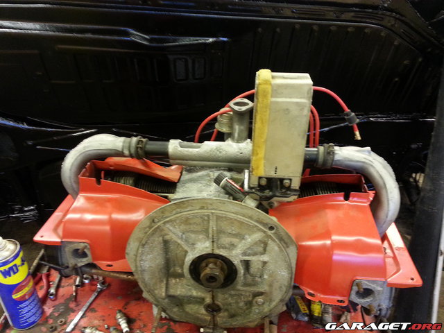

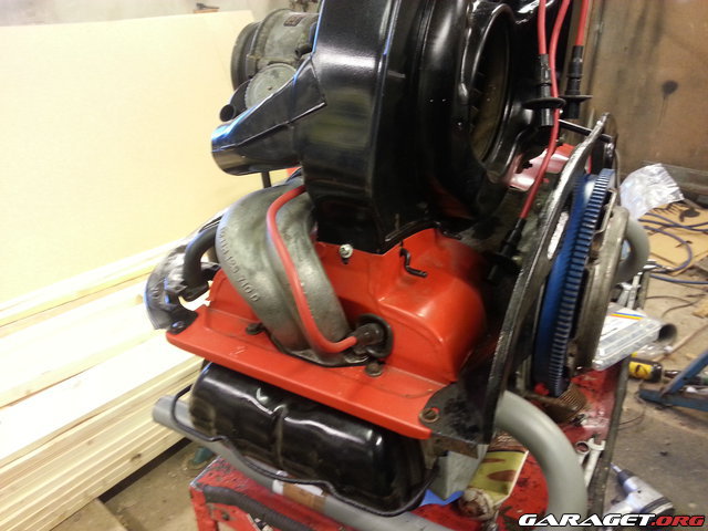

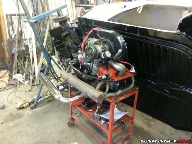

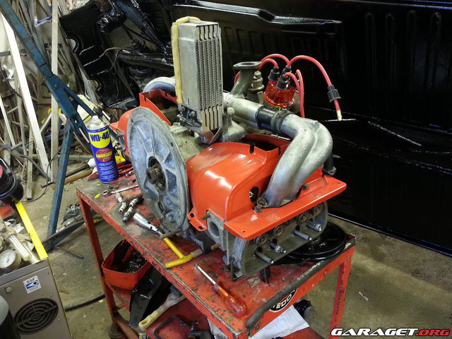

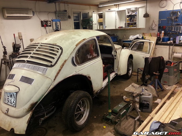

Efter en helg i garaget har det hänt en hel del kul!
MOTORN ÄR IHOPSATT OCH FÄRDIG FÖR MONTERING!big_smile
Bilder är roligare än ord:

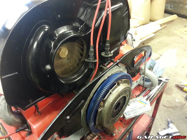

https://www1.garaget.org/gallery/images/185/184267/184267-7e9ce7168519eea2dffb1e4085337852.jpg
Vi hade tjuvstartat tidigare och kommit såhär långt innan vi började på bilen, och har tyvärr inga bilder på ihopsättningen av insidan...
Som vanligt glömde jag att ta tillräckligt med bilder...
https://www1.garaget.org/gallery/images/185/184267/184267-58669b6bd23bf75d20122a8105302fa4.jpg
https://www1.garaget.org/gallery/images/185/184267/184267-dc5e7f02d78d6d349ebd229fc9610212.jpg
https://www1.garaget.org/gallery/images/185/184267/184267-5955a250efd3e28f1e6f7e3c4da4d459.jpg

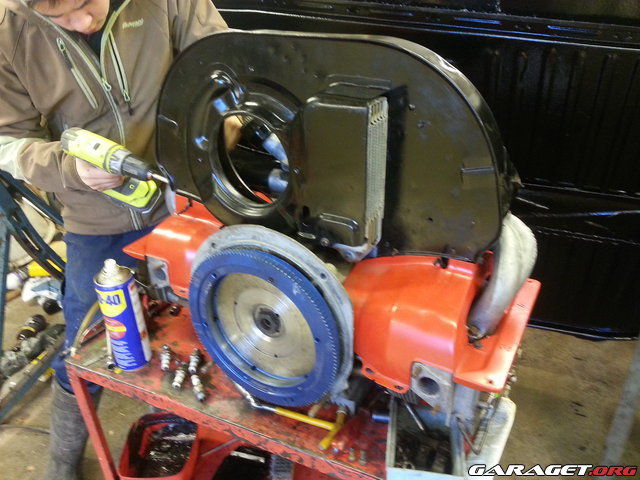

Vi hade visst kapat av ett par skruvar i fläktkåporna, så dessa fick borras ur och gängas om.
https://www1.garaget.org/gallery/images/185/184267/184267-15494432b90316407564c9cca667bf46.jpg
https://www1.garaget.org/gallery/images/185/184267/184267-3c6c90c83b6544d010a6aec72b602912.jpg

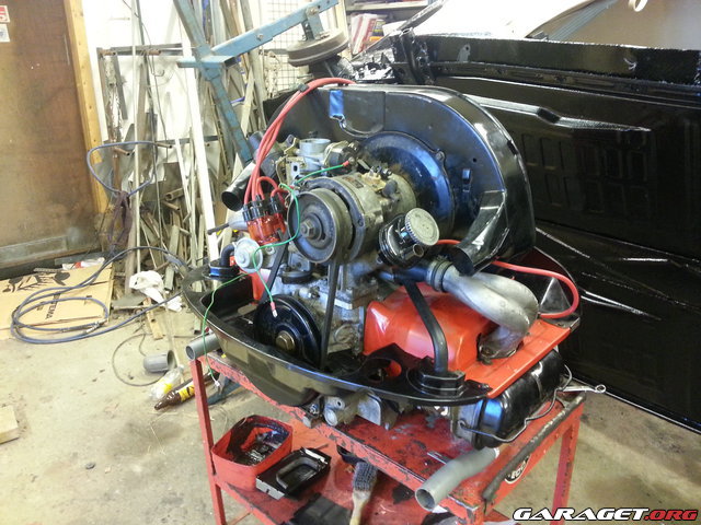

https://www1.garaget.org/gallery/images/185/184267/184267-e5789b430a68c942722eed59d05bbb22.jpg

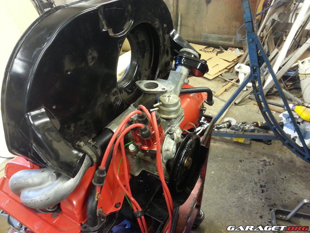

Det var lite klurigt att få till en bra spänst på generatorremmen...
https://www1.garaget.org/gallery/images/185/184267/184267-515b13d682fd934b2b2bbaad62eb3155.jpg

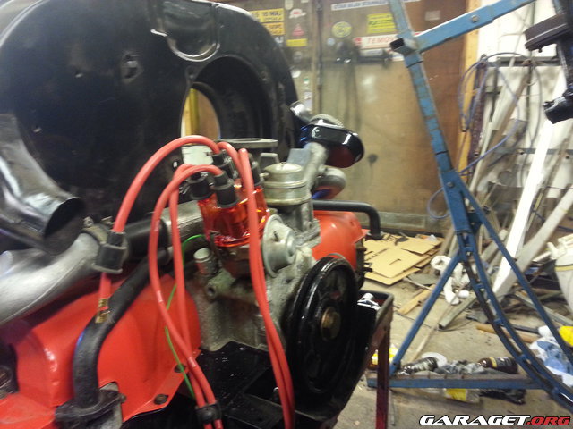

Här ser ni även ersättningsrören som går istället för värmekammrarna då dessa är borttagna. Kanske kan bidra till ökat flås? cool
https://www1.garaget.org/gallery/images/185/184267/184267-20ffee9b48db22ffacc9d0b139eab536.jpg

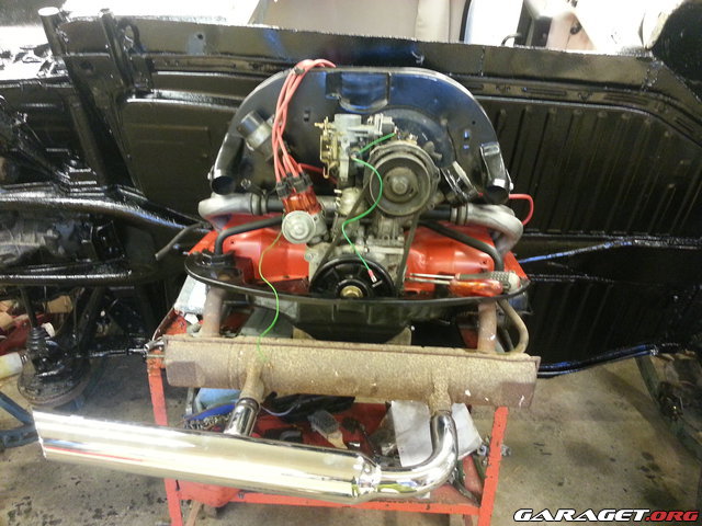

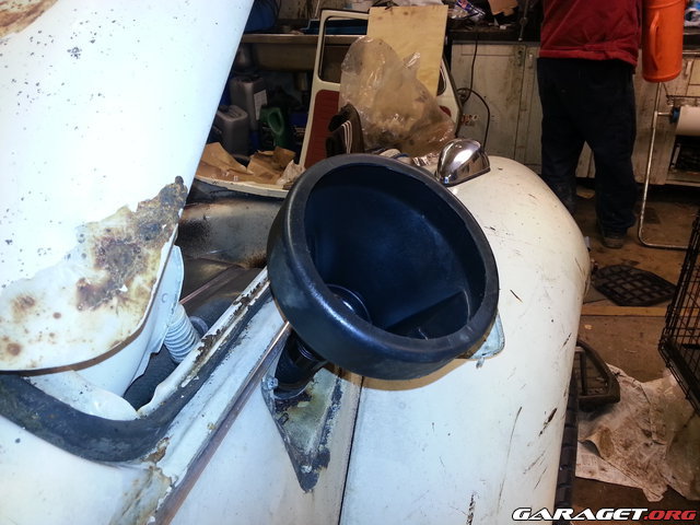

Såhär ser det ut när det är typ klart
Oooooooooooooooooch...
https://www1.garaget.org/gallery/images/185/184267/184267-84633bd3e0b77b712ae9aa3ec616b82f.jpg
Klart lol
https://www1.garaget.org/gallery/images/185/184267/184267-c60509648b85e1bfae3525e9d2269f34.jpg
Ett fett, kromat Zoomtube är ju ett måste wink

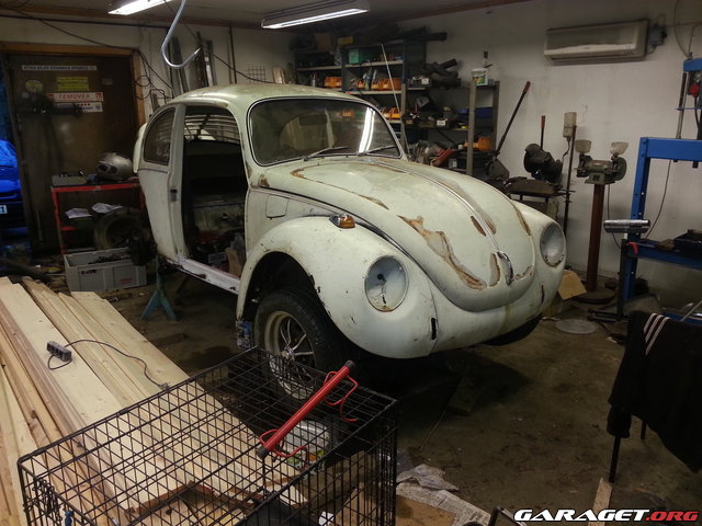

Referensbild: Så här såg den ut innan renoveringen smile
https://www1.garaget.org/gallery/images/185/184267/184267-67f68f853f468f67b97b422c2e0f3524.jpg

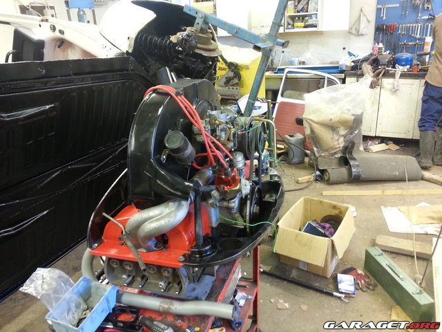

Då var det dags för en liten uppdatering!

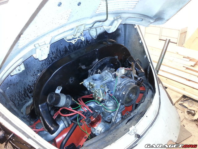

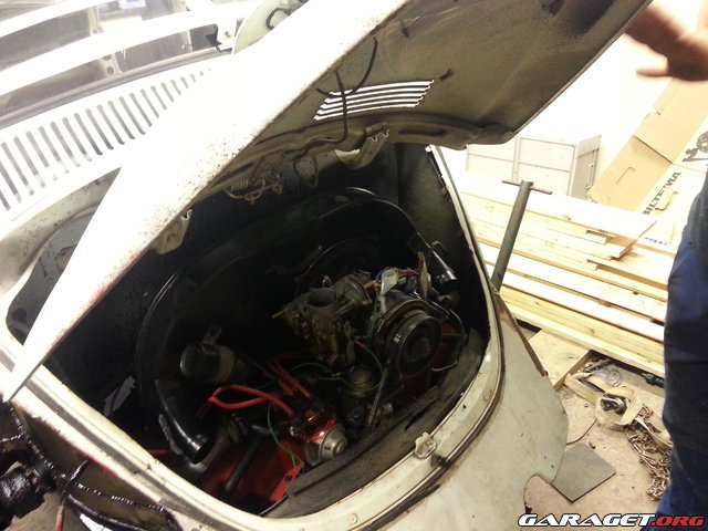

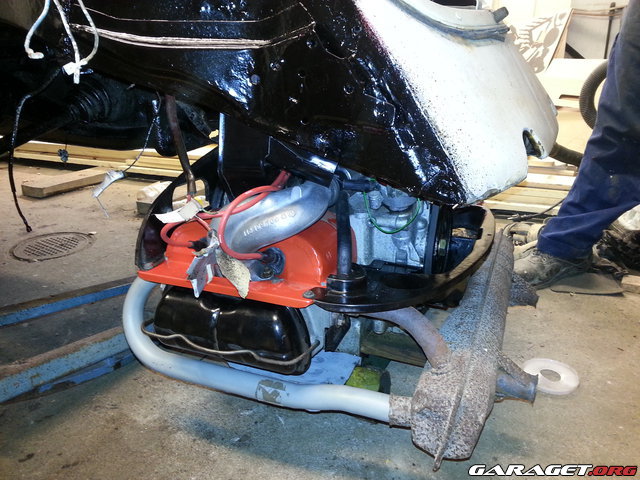

Vi har i helgen monterat: Motor(!!!!!!!), batteri, bakbromsar, förarstol, pedalställ och framskärmar samt att vi(Gurra) har dragit en massa el!

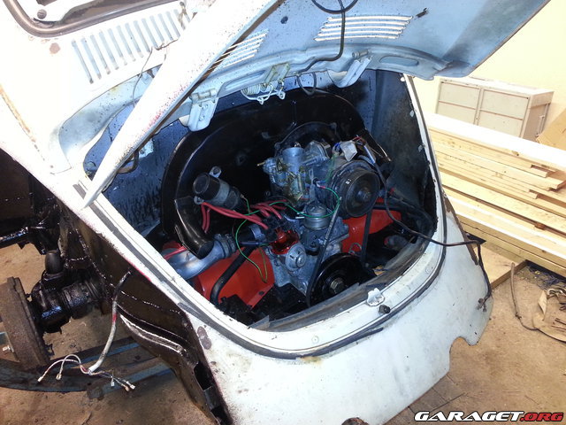

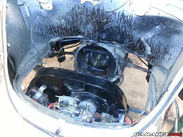

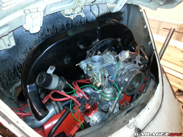

Motor:
https://www1.garaget.org/gallery/images/185/184267/184267-60326260591a2328c044e4d6b975decc.jpg
Ser bra ut!
https://www1.garaget.org/gallery/images/185/184267/184267-c2879de73036c17e7a122d017485e6ed.jpg
Gott om plats!
https://www1.garaget.org/gallery/images/185/184267/184267-9bbb4d0cbaf8904e2f62e7f48e3c0d66.jpg
Eller?

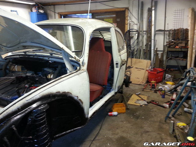

https://www1.garaget.org/gallery/images/185/184267/184267-5e525db357ec5df42345c8aad3f11ab1.jpg
Va i...?
https://www1.garaget.org/gallery/images/185/184267/184267-311a5a312c695eedd6608001197bb9fb.jpg
Snett...
Inte förrän efter två timmar svalde vi vår stolthet och ringde en gubbe i närheten. Han berättade att vi måste använda ett kopplingscentreringsverktyg (<-- bra ord för Hänga gubbe). Det hade vi ingen aning om, och inte hade vi nåt heller. Som tur var hade han det, så vi åkte dit och fick det av honom då han inte behövde det längre och vipps:
https://www1.garaget.org/gallery/images/185/184267/184267-30801d17df1b5bae918d4dd6f06c2da8.jpg
Så tog det bara FEM (!!!) minuter att få den på plats. Snacka om att ha jobbat i onödan till att börja med...
https://www1.garaget.org/gallery/images/185/184267/184267-a2ce2206240858c8064c2f8fb1888da0.jpg
Vi tog en välförtjänt fika efter motorn var i! Äppelkaka är bra smarrigt det! big_smile

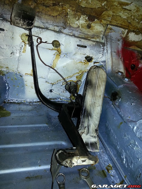

Pedalställ:

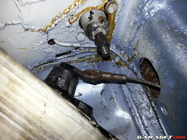

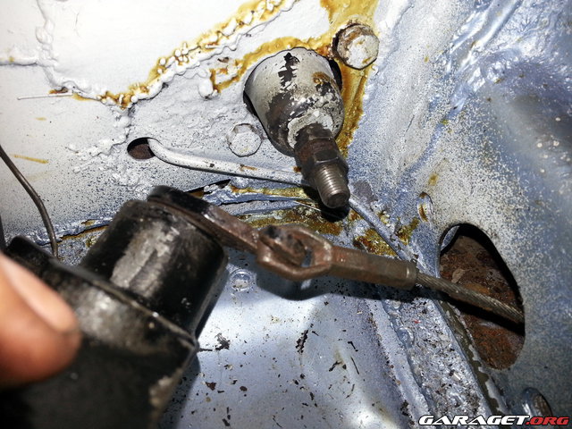

Pilligt som satan var det iaf, men när man lossade kopplingsvajern från kopplingsarmen på växellådan så var det lätt att dra fram den lite längre och få på den på pedalstället:
https://www1.garaget.org/gallery/images/185/184267/184267-3eca5be646cef4516308ce80014ead2c.jpg
https://www1.garaget.org/gallery/images/185/184267/184267-e63ab412ed40bae03fbf0730922a3d69.jpg
https://www1.garaget.org/gallery/images/185/184267/184267-aa51e26d70b7de95438feaf0f93b0f4e.jpg
https://www1.garaget.org/gallery/images/185/184267/184267-92274308508e57c2ed604a5d7a39e58b.jpg

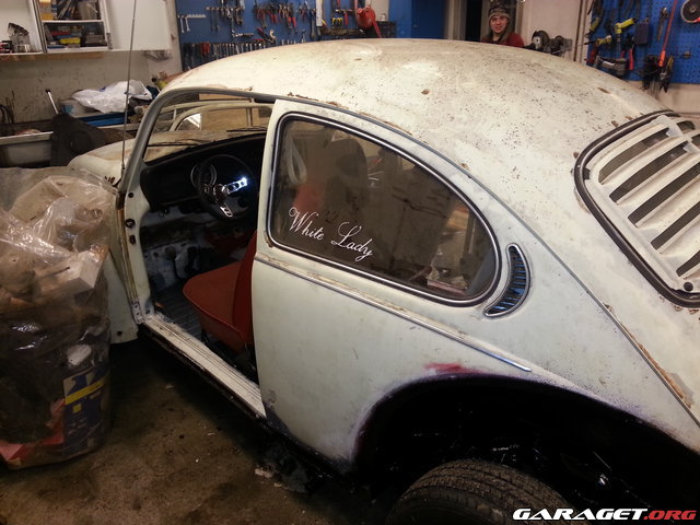

Det jobbigaste var att få dit bultarna som håller själva stället uppe utan att kopplingspedalen åkte ner så att vajern lossnade. Tog mig tre försök och en mängd svordomar roll
https://www1.garaget.org/gallery/images/185/184267/184267-ff1e39f17e45d5bba538da8e5fb4c364.jpg
Slipade och lackade dessa och blev rätt nöjd smile
https://www1.garaget.org/gallery/images/185/184267/184267-4053ca4cb36e7d23f42a08a34db41397.jpg
Vore lite fränt med sån camber! Tyvärr är hjulet bara inte påskruvat hmm

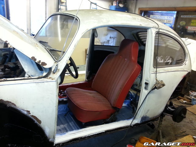

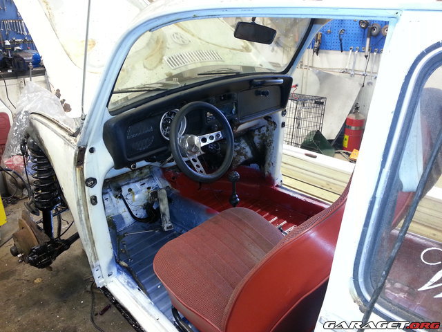

Här kommer bilderna lite huller om buller, men här är ena skärmen på! Tänkte ta bild med båda monterade men tyvärr så dog mobilen och då blev det inget sad Nästa gång däremot!!
https://www1.garaget.org/gallery/images/185/184267/184267-5d26477dc3bf8f03fd8144f6352105f1.jpg
Fan vad stort det kändes att montera stolen!
https://www1.garaget.org/gallery/images/185/184267/184267-e7d44435592d53e1567ea373305f90ee.jpg
https://www1.garaget.org/gallery/images/185/184267/184267-62b103783e90a5407cf92f5fdc721798.jpg
Blev många bilder på den :p
Den glappade dock nåt så förjävla mycket och gungade och hade sig... Vet nån om det ska vara en gummilist eller nåt på stolsrälsen? :o

Uppdateringsdax!
Som utlovat i förra uppdateringen kommer här en bild då båda skärmarna är monterade:
https://www1.garaget.org/gallery/images/185/184267/184267-60f03763af6b735541775be27418357f.jpg
Sen passade vi även på att lyfta ned den från pallbockarna så att den går att flytta på! Får säga att det kändes kul att se den på "egna fötter"! tongue
BILDDUMP:
https://www1.garaget.org/gallery/images/185/184267/184267-2b0fee91ffe4c4ed247fab9a5650f4b4.jpg
https://www1.garaget.org/gallery/images/185/184267/184267-1aaac99e04f24779f7ef67ad42963603.jpg
https://www1.garaget.org/gallery/images/185/184267/184267-9fa2127880f601c19470c31c8b410e0d.jpg
Kan ni gissa vad som hände sen?
https://www1.garaget.org/gallery/images/185/184267/184267-c9a05b448596e48dc27fffada62775e2.jpg
https://www1.garaget.org/gallery/images/185/184267/184267-a890a63a17f9162dca1341c21779d29c.jpg
https://www1.garaget.org/gallery/images/185/184267/184267-8aa13faeb9f2143baa226fc60fa70479.jpg
https://www1.garaget.org/gallery/images/185/184267/184267-9d6f85abad23a2db47e7b1c370d5bfc4.jpg
https://www1.garaget.org/gallery/images/185/184267/184267-bde2fca80317074b68575cb79e9cda54.jpg
MEN det var ett par saker som behövde göras först:
*Byta tändspole(enkelt)
*Koppla startmotorn till tändningslåset(Tydligen rätt knepigt om man inte har gjort det förr)
*Byta och trixa till en fungerande förgasare(Jag hade en fin som satt på, men jag hade också en lite sämre, större förgasare som dock var lite trasig. Den gick dock att trixa ihop med lite bonnameck wink )
*Byta plats på slangarna som gick till soppapumpen (Underlättar tydligen om man kopplar rätt)
Så till slut, efter en dags meckande, hände detta:
Så otroligt skönt och kul! Verkligen en milstolpe i detta projekt!
Det är långt kvar, men detta var nog det roligaste som hänt hittills! big_smile
Det som nu återstår är:
*Ställa in motorn
*Montera dörrar

Nu var det länge sen senaste uppdateringen, men jag har inte riktigt haft tid pga skola osv. Nu har det i alla fall hänt lite de två senaste veckorna:
Först kom det ett paket från Skellefteå
https://www1.garaget.org/gallery/images/185/184267/184267-64d41982c01dbebee77008bbee0f1cab.jpg
Det innehöll lite smågodis såsom vita blinkers, glödlampor och en ny hjulcylinder, eftersom jag lyckats dra av luftningsnippeln på höger bak (hur man nu lyckas med det?).
https://www1.garaget.org/gallery/images/185/184267/184267-1c13ac712b63603ad8db72e8ba1c3b06.jpg
Sen togs det väldigt få bilder, men jag tänkte att det inte var jättekul med bilder på bromsluftning wink
Sen monterade vi dörrarna!
https://www1.garaget.org/gallery/images/185/184267/184267-9e9da739adb113e1a8e50e82d7b90b40.jpg
Rallyharry!!
https://www1.garaget.org/gallery/images/185/184267/184267-95bc628b50752aaaa7718f976e2ddf3c.jpg
Högerdörren passar dock inte riktigt, så den ska riktas och grejas med hmm

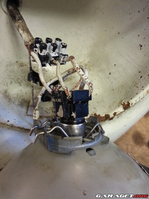

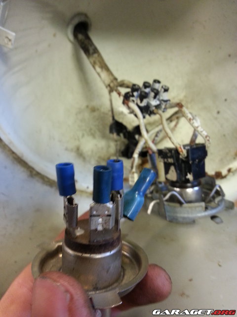

Sen fixade vi framlysena:
Såhär ska det se ut:
https://www1.garaget.org/gallery/images/185/184267/184267-ebe952e9365127c6a8f3c4297a0f5dbc.jpg
Jag hade dock lyckats tappa bort sockeln till den andra lyktan, så det löstes på äkta EPA-vis:
https://www1.garaget.org/gallery/images/185/184267/184267-867f536ff8f21e25c5e17a9a78df2064.jpg
Men det funkade inte....
Så jag ägnade ett flertal timmar med att felsöka ALLT i lyktkretsen, men det funkade ändå inte. Efter en lång kaffepaus med diskussioner frågade Gurra: Har du bytt glödlampor?
Nej...
Fuck...
Rusade ut, bytte lampor och vipps! HEL- OCH HALVLJUS!!
Fick inga bilder på det däremot...
Men alla andra lampor+innebelysningen funkade redan mer eller mindre, så där gick det inte så mycket tid.
Detta blir tyvärr sista uppdateringen på ett bra tag, då jag har jävligt mycket i skolan samt att jag åker till Afrika i två veckor över Julen. Så med lite tur kommer nästa uppdatering i Januari!
https://www1.garaget.org/gallery/images/185/184267/184267-ba2b7c1b1c3cba147c267a5c7aaf4608.jpg
Här får den stå så länge! (potatiskvalitet på bilden)
God Jul och Gott Nytt År!! big_smile

20 januari 2014
Hej allihop och god fortsättning på det nya året!
Nu var det dags igen, och nu jävlar skulle den igång!
Vi visste sen tidigare att den surade ner sig ordentligt, så till den grad att det droppade bensin ur ljuddämparen (som det för övrigt är stora rosthål i). Så vi tog loss förgasaren och plockade isär den för att renovera den med en renoveringssats som jag köpt. Jag har dock bara bilder från isärplockningen eftersom det blev sent och vi ville bara ha igång den.
Bilddump:
https://www1.garaget.org/gallery/images/185/184267/184267-e113b31533c6fe6456efe13ed1b0fc60.jpg
https://www1.garaget.org/gallery/images/185/184267/184267-2211815e4bb8328cfb4abef1c0414355.jpg
Lite skillnad på nytt och gammalt:
https://www1.garaget.org/gallery/images/185/184267/184267-5a8a53a656e6fa2b7027db2ad007357d.jpg
https://www1.garaget.org/gallery/images/185/184267/184267-fd258814c6aae69eeb469002e8a67520.jpg
Lite påbörjad puts:
https://www1.garaget.org/gallery/images/185/184267/184267-870b3d17fa885a21501d51917a6ecdb6.jpg
Fint med en bärs i garaget. Man ska dock inte ut och köra sen wink
https://www1.garaget.org/gallery/images/185/184267/184267-2e7bf79a2dc426870c005f1d6fb2b27a.jpg
Men bilvraket startade ändå inte... nähäpp...
Så vi bytte fördelare eftersom jag lyckats göra en spricka i den gamla, men till ingen nytta. Startade ändå inte. Allt stod i grundinställningar och ventilerna var ställda. Då kom Gustaf på att vi kunde binda upp chokespjället så att vi kunde se om det var så att det var den som spökade.
Den gick igång direkt lol
Så nu har man beställt en ny sån här:
https://www1.garaget.org/gallery/images/185/184267/184267-5979119a75ab4d65ad571d0f62f45d47.jpg
Dagen därpå blev det tomgångsinställning som gällde, och efter att ha stått och andats orenade blyavgaser kunde vi med hjälp av Gustafs syssling få pli på det! (Film kommer på detta) big_smile
Dessutom fick vi pli på backljus och parkeringsljus, så nu funkar all belysning utom innebelysningen!
Sen har vi även varit ute på de första provturerna! Film kommer även på detta.
