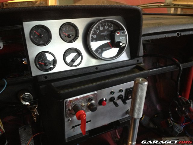

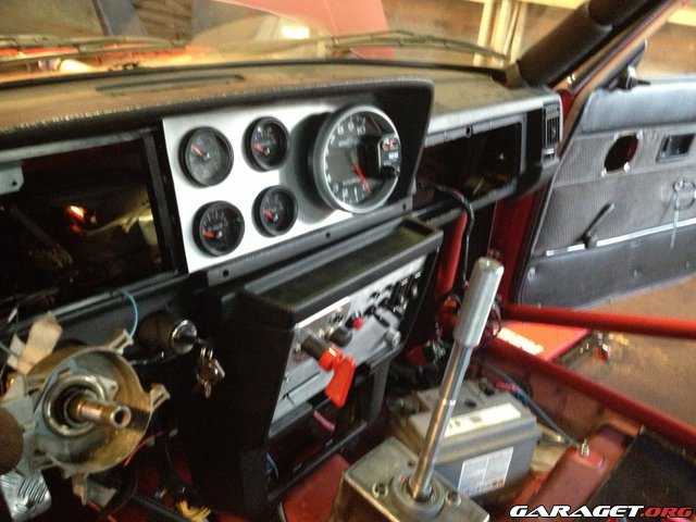

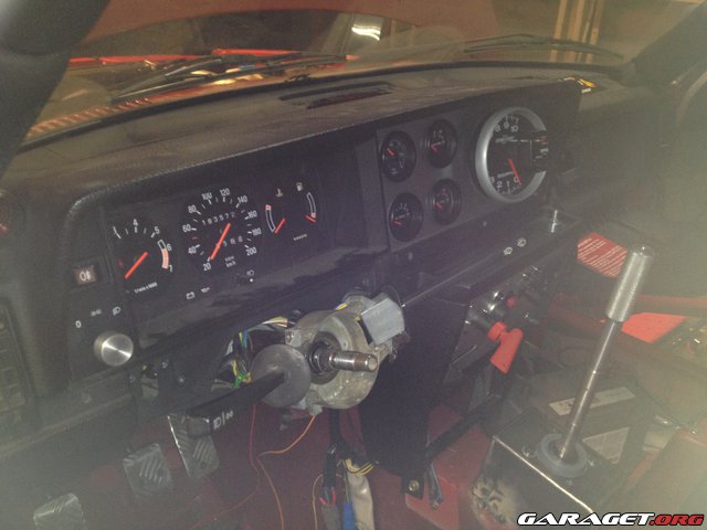

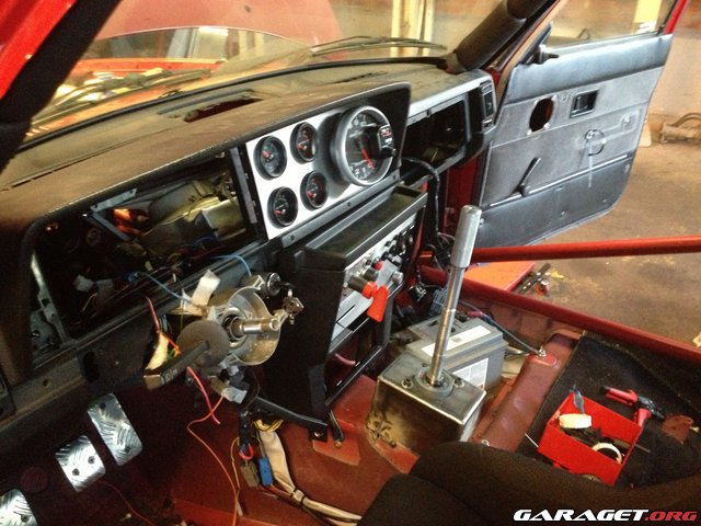

Var uppe i garaget och hände dit instrumentpanelen samt drog kablar till alla mätare och knappar:) satan vad kablar det blir;) Bjuder på lite mobilbilder också;)//Jonsson

Blev riktigt snyggt, gillar spakstället också smile

Tackar:) jo är jäkligt nöjd med det:) känns som att åka dog box:) ska svetsa lite mer på det bara nu när jag är nöjd:)

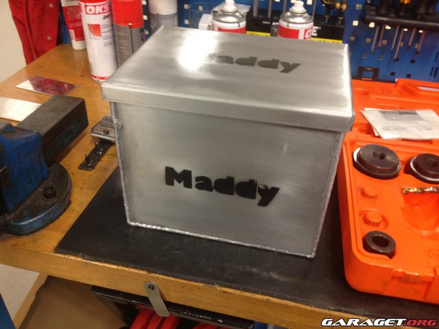

Har byggt en batteri låda som ska sitta bakom passagerarstolen:)

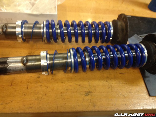

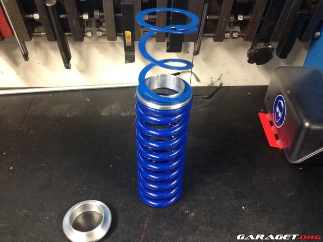

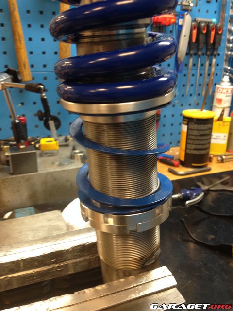

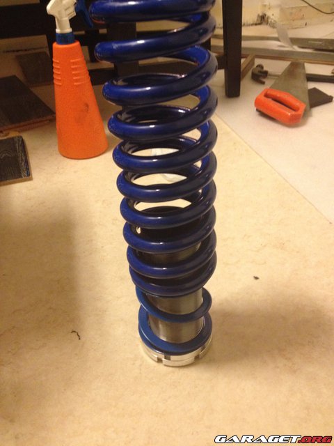

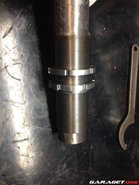

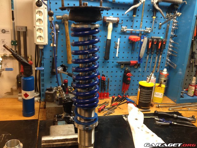

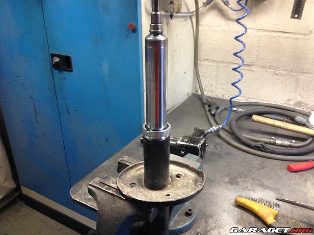

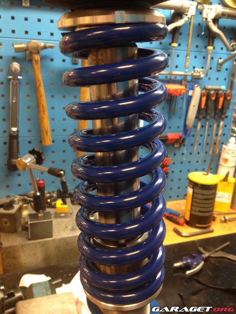

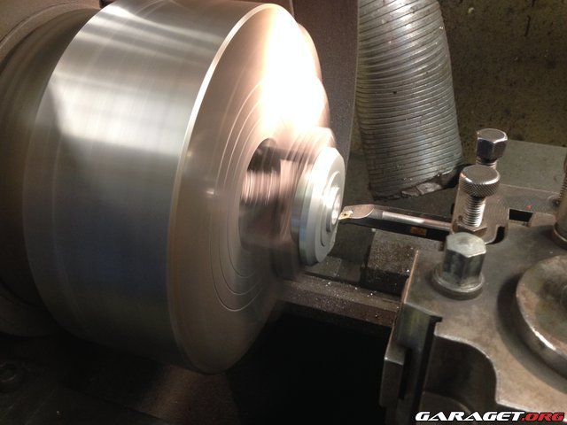

Börjat med coilovers ifram. Köpte ett kit med gänghylsa och mutter:)
Grejjorna jag beställde
https://www1.garaget.org/gallery/images/170/169495/169495-1d89a7157f69ce301590e84ddda381ab.jpg

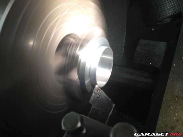

hylsa till topplagring svarvas
https://www1.garaget.org/gallery/images/170/169495/169495-34964f879b24a8a47326ec220288daba.jpg
Fjäderben demonteras
https://www1.garaget.org/gallery/images/170/169495/169495-33a93f10aa1bbf34610c4ecdda113a74.jpg
gänghylsa punktad för test på bil
https://www1.garaget.org/gallery/images/170/169495/169495-27f971f51a96eb96b2a7b0290b1d0eb4.jpg
Mellan ring svarvas
https://www1.garaget.org/gallery/images/170/169495/169495-5a235c1a2823b40f51fbf90ac67a1640.jpg
https://www1.garaget.org/gallery/images/170/169495/169495-c7156ac9f3e19df8540f05d35c16a5cd.jpg
provmontering
https://www1.garaget.org/gallery/images/170/169495/169495-fc2cb8d81918ed93605a9f2877583a55.jpg
https://www1.garaget.org/gallery/images/170/169495/169495-ba5b4ad4a0e5e7b24280681b7079b8c9.jpg
https://www1.garaget.org/gallery/images/170/169495/169495-7a888d9d1ccd3dc350dc78842b9d55b2.jpg
https://www1.garaget.org/gallery/images/170/169495/169495-266fc0443ffc6a5bc49b92a4243279f5.jpg
Blev jäkligt nöjd ska bara helsvetsa benen och lackera också.
Har beställt ett oljefilterflytt kit så att jag kan få dit krängarn fram utan att det tar i.
Fjädrar bak ska köpas och hylsor samt gängrör ska svarvas så det blir lika som fram.
Gäller att ligga i is körning på schemat snart
Återkommer:D//Jonsson
