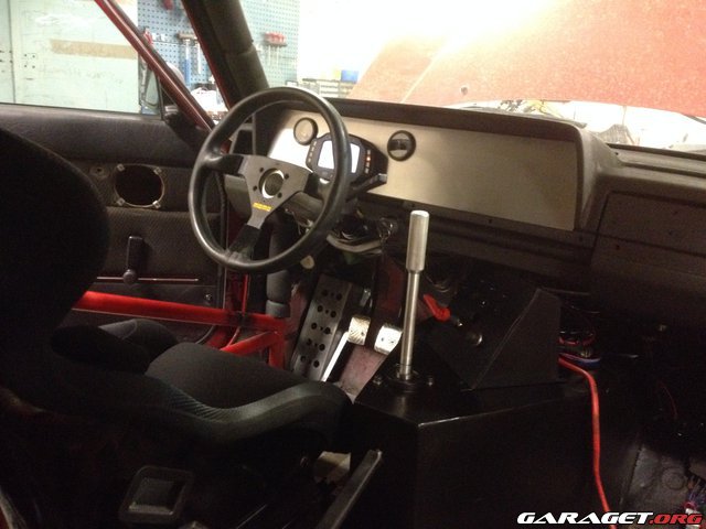

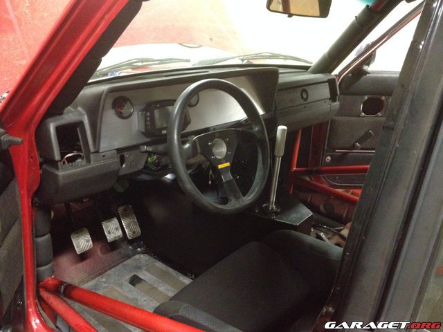

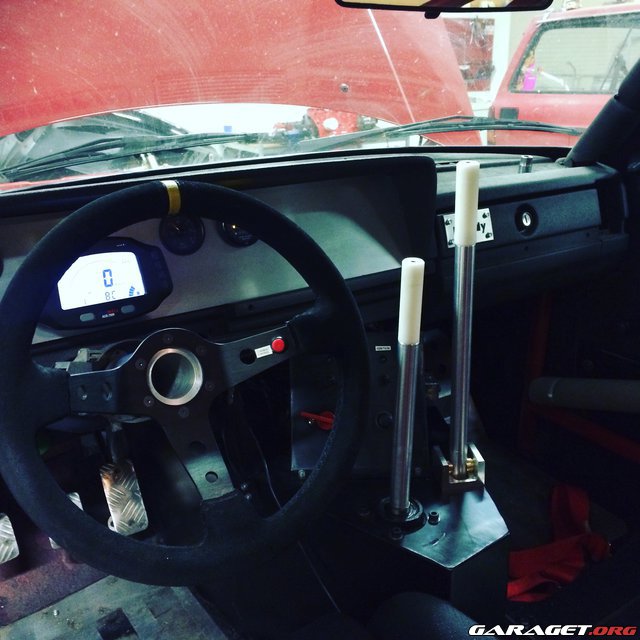

Nu Börjar det hända grejjen med bilen:) starta upp den igen igår och allt funka som det skulle:)
Stödlagret är på plats och blev jäkligt bra. Tyckte kardan kom lite för nära tunneln bara,Men det visar sig vid provtur.
Stödlager fäste
https://www1.garaget.org/gallery/images/170/169495/169495-5a535090c81790a413219dbb7a43bd43.jpg
Växelförare
https://www1.garaget.org/gallery/images/170/169495/169495-266940575db9c327885a558ac4de8855.jpg
Mittkonsol påbörjad
https://www1.garaget.org/gallery/images/170/169495/169495-969efe66fc8b042fc4fb33f0e98389db.jpg

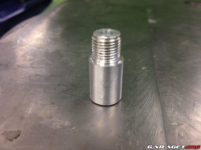

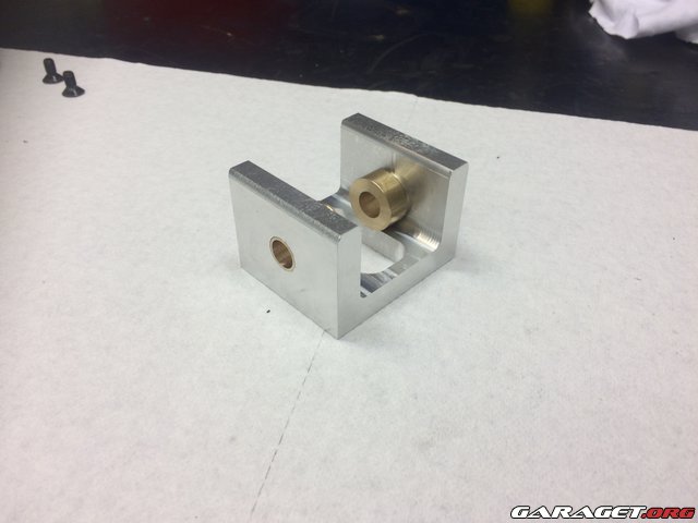

adapter svarvad till oljetrycksgivaren
https://www1.garaget.org/gallery/images/170/169495/169495-d36431914452dc68bd6d4fc158a0fc69.jpg
Provmontering
https://www1.garaget.org/gallery/images/170/169495/169495-bf12dcd42e9fc4fb51923123eae1ec76.jpg
https://www1.garaget.org/gallery/images/170/169495/169495-6d0f2a68ae6c023c5a3a58c8dbdd7a7a.jpg
Bilden som är sne inte mätaren;) Blev klockrent med höjden ser perfekt igenom Ratten:)
https://www1.garaget.org/gallery/images/170/169495/169495-52a744da128cbd7dea2ba0ac778254b6.jpg
//Jonsson

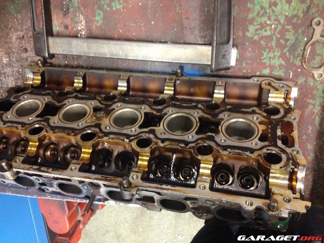

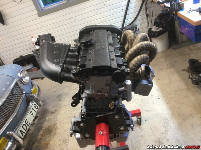

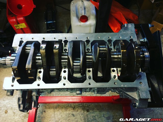

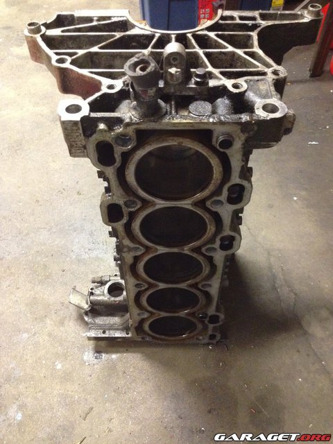

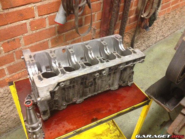

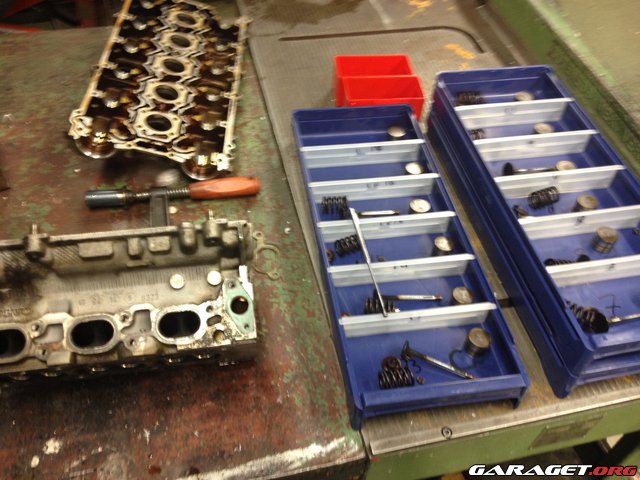

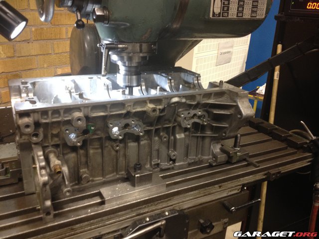

Länge sen jag uppdaterdade nu! Men har äntligen fått tid att börja bygga ny motor. Blir en b5234t som jag tänkte utgåfrån.
Har haft motorn löst i motor stativ ett tag så började med att lyfta topp samt kolv och stakar.
https://www1.garaget.org/gallery/images/170/169495/169495-c9ed058f72119fda59d499dd707099e0.jpg
https://www1.garaget.org/gallery/images/170/169495/169495-849293853758c148691ae02abec23b57.jpg
efter en liten snabb rengöring
https://www1.garaget.org/gallery/images/170/169495/169495-86348bc3b78eb2743464de4ac4a724ef.jpg
https://www1.garaget.org/gallery/images/170/169495/169495-4e723bb1ba0d8abb908d19e4ba9f41e6.jpg
Ventilerna plockas ur
https://www1.garaget.org/gallery/images/170/169495/169495-f9274ef227996ee7add5448127513b59.jpg
https://www1.garaget.org/gallery/images/170/169495/169495-b38ce56b6866f2e3e4ac9a182912e27e.jpg

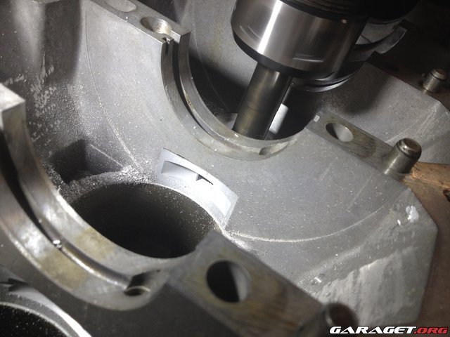

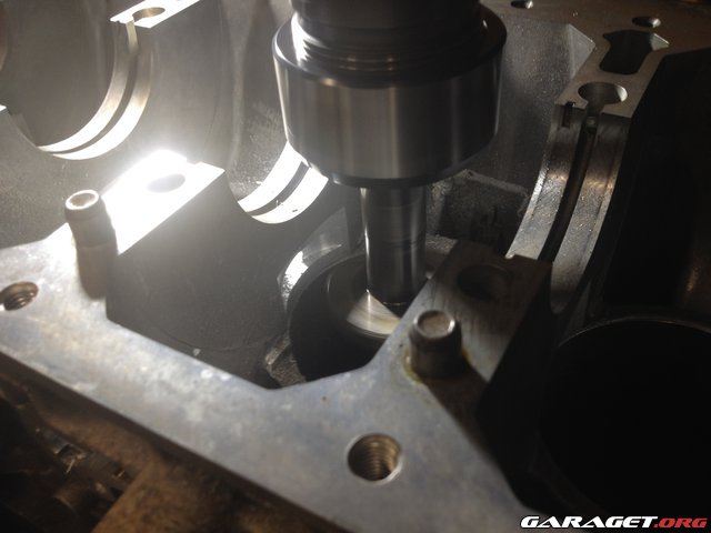

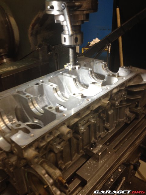

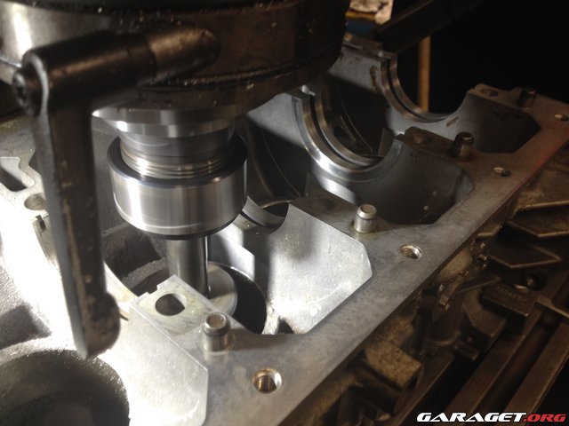

länge gått och funderat om jag skulle fräsa vevhusvent eller ej.
Det blev fräsa:D
https://www1.garaget.org/gallery/images/170/169495/169495-cb58fd7ac4db53edba7400a55fff3ed7.jpg
https://www1.garaget.org/gallery/images/170/169495/169495-dbd9971c77d86e2c278a6da1be5d3837.jpg
https://www1.garaget.org/gallery/images/170/169495/169495-6aa200b9138d548f14b0aec2c2b7d286.jpg
https://www1.garaget.org/gallery/images/170/169495/169495-10df8e295af25b3065d9aec99f5d0dec.jpg
https://www1.garaget.org/gallery/images/170/169495/169495-9252334adac9966a5b71133cbdbe8384.jpg
Det var allt för nu. återkommer:) ska beställa lite nya prylar:)

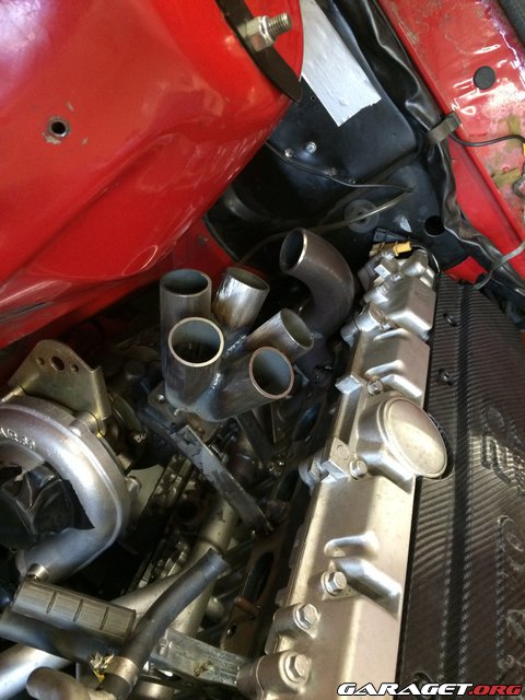

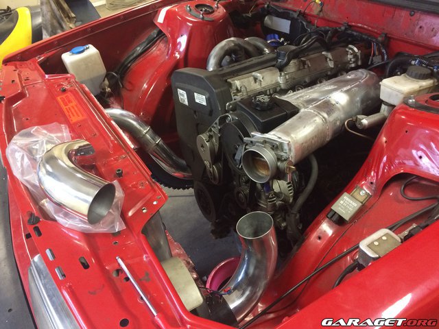

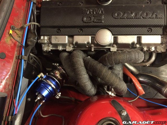

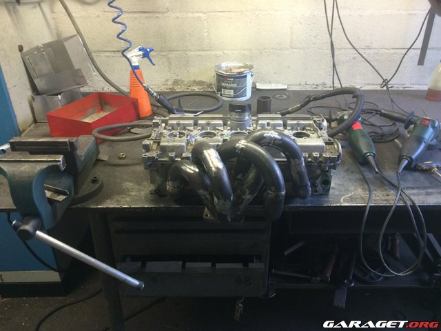

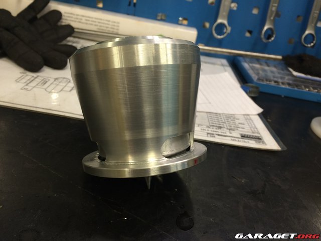

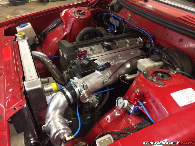

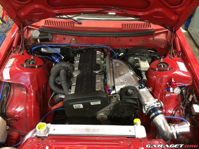

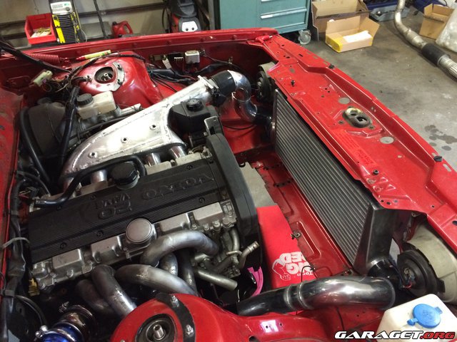

var ett tag sen man var sktiv här.
Men har hänt en heldel!

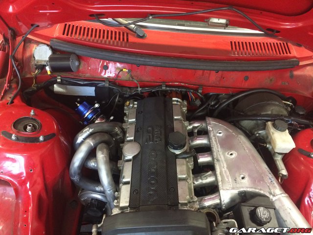

Åkte lite på isen i vintras! Sjukt fränt vill jag säga.
När isen smälte rev jag ner det mesta.

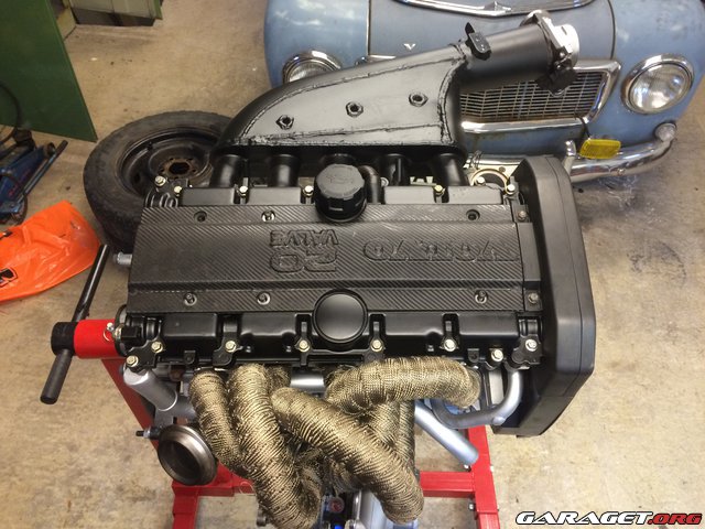

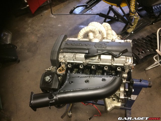

Har byggt eget grenrör.
Plenum insug
dumpventil.
Även köpt ny alu kylare samt större intercoler.
ska byta ut alla soppaslangar mot stålomspunnen an slang.
lite bilder
https://www1.garaget.org/gallery/images/170/169495/169495-eb7d8a3fb7209870a25b1241298c3a5d.jpg
https://www1.garaget.org/gallery/images/170/169495/169495-effc697751d77d1d8d35d81d3b5b9645.jpg
https://www1.garaget.org/gallery/images/170/169495/169495-add399f404c9227f3c42a086efd97f10.jpg
Köpte ett kl insug som fick byggas om överallt. så nästa gång bygger jag nog det själv från grunden.
https://www1.garaget.org/gallery/images/170/169495/169495-32d31f58107a07afcb0ea935b04fcd6b.jpg
https://www1.garaget.org/gallery/images/170/169495/169495-52caad9a5131511cac08f02040bbec3d.jpg
https://www1.garaget.org/gallery/images/170/169495/169495-86e3e7b030c71cd6f763961c177f58ea.jpg
https://www1.garaget.org/gallery/images/170/169495/169495-0c77e34727d67b2cc0bf1edf1e8e52da.jpg
https://www1.garaget.org/gallery/images/170/169495/169495-049ed9816d0ee7b36ffb9e10c0e3c88c.jpg
https://www1.garaget.org/gallery/images/170/169495/169495-824f1596717366c8c5aeb462fee43eb5.jpg
https://www1.garaget.org/gallery/images/170/169495/169495-a1cbe5943f1eb0b17afb30663702f87d.jpg
https://www1.garaget.org/gallery/images/170/169495/169495-735727919041ef51901fecfff746bad0.jpg
https://www1.garaget.org/gallery/images/170/169495/169495-d18b07225b893593266fc0d775ce35a2.jpg
https://www1.garaget.org/gallery/images/170/169495/169495-1f6e2be9909ce6bb6c6e5a0f2a2362b6.jpg
https://www1.garaget.org/gallery/images/170/169495/169495-3f1dfb8240e5849046f2b58738ed2adb.jpg
Det var allt för stunden:)
Det som återstår är att dra nya soppa ledningar och koppla sprut:)
+ svarva en ny växelpek som jag bröt av på sjön i vintras lol
//Jonsson

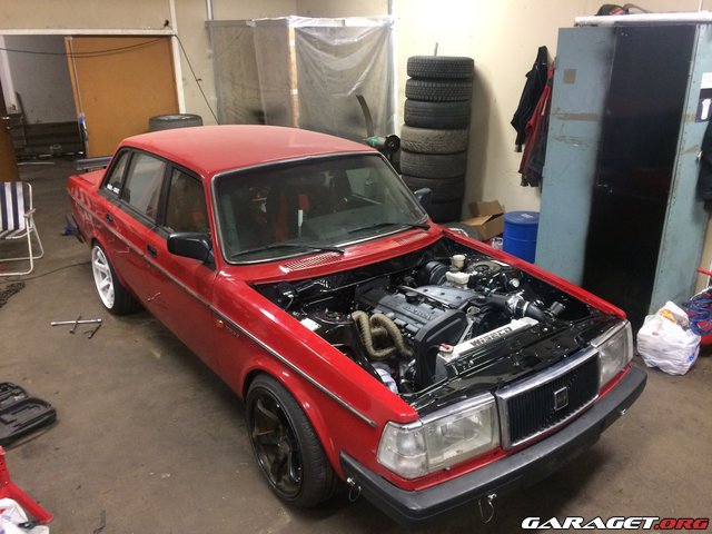

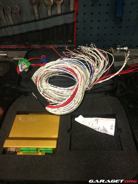

Blir dåligt med uppdaterande här. Men har fått ihop bilen och åkt en hel sommar.

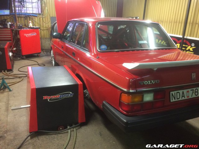

Mappade bilen själv på gatan och åkte upp till Dahlbäck för effektmätning. Landade på 401Whp 475Nm.
Orginalbotten så fick hålla ner effekten en del. Har fått tag på en ny motor då den förra jag skulle bygga på visade sig vara sprucken. Så nu är allt beställt för att åka smidd botten.
Lägger in lite bilder.
Nirat innan inkoppling

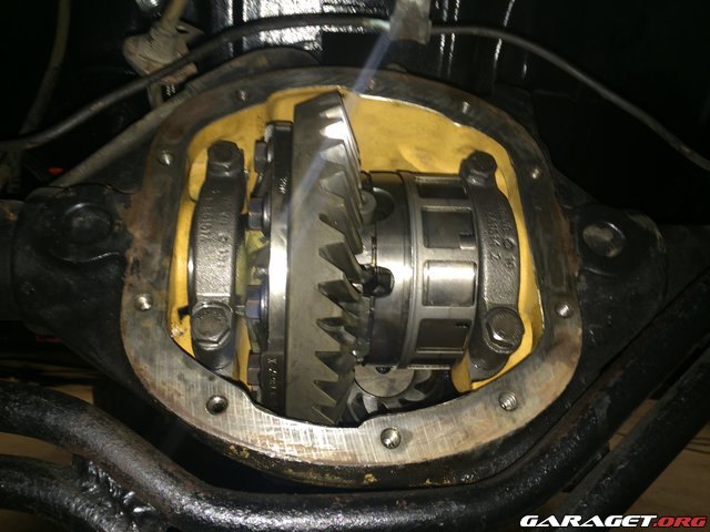

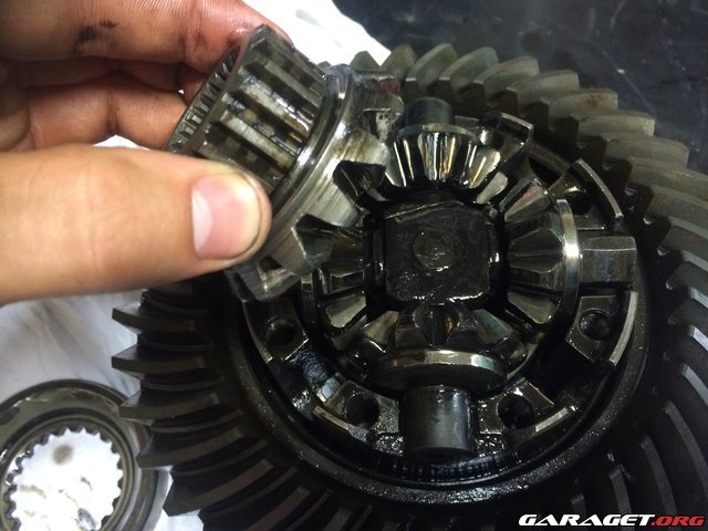

Renovering utav en lammeldiff som var slut
https://www1.garaget.org/gallery/images/170/169495/169495-df8bc535e935f7ea044b3d9717af4639.jpg
https://www1.garaget.org/gallery/images/170/169495/169495-e96ab26bfe4bcd311ef07f928f147665.jpg

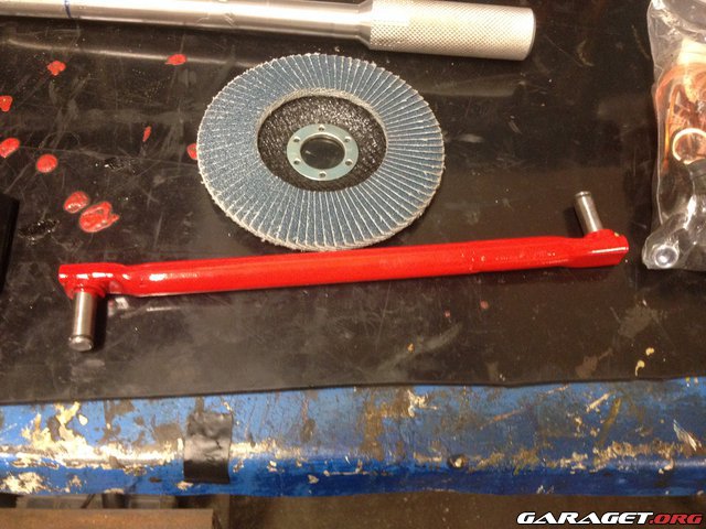

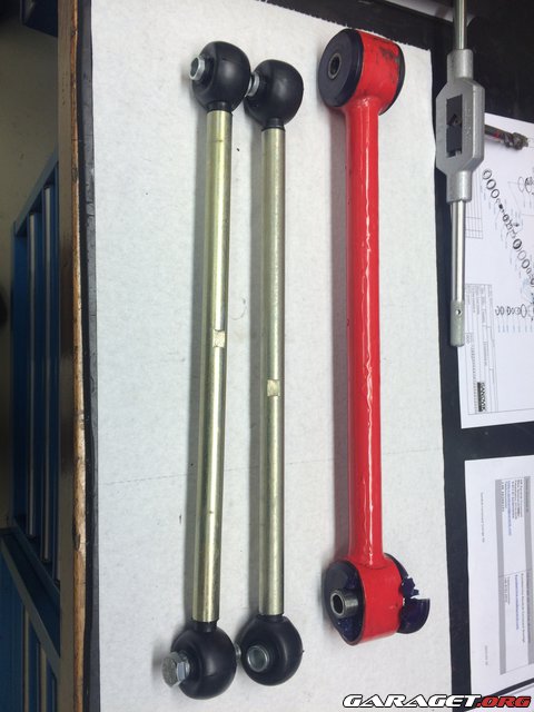

Fick även bli nya momentstag då det inte verkar hålla med orginal och powerflex.
https://www1.garaget.org/gallery/images/170/169495/169495-43e3b90c6863a6e596c34de11ac0d3eb.jpg
https://www1.garaget.org/gallery/images/170/169495/169495-2fc1d839539154c1a1451005795f87b8.jpg

Bild från effektmätningen
https://www1.garaget.org/gallery/images/170/169495/169495-5bea3bc7f8c90b5fd69cc956a8fe9167.jpg
Resultatet
https://www1.garaget.org/gallery/images/170/169495/169495-e015d1d4d6b962d26e29eb8dbb685daa.jpg

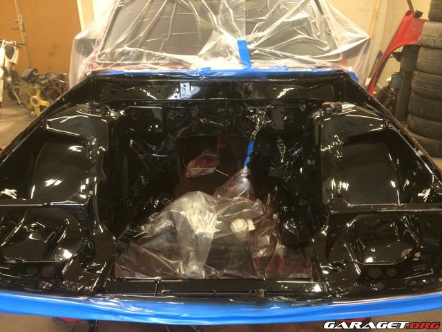

Längesen man skrev här. Bilen har gått ett tag med gamla motorn så var dags att ta tag i det nya motor bygget igen. Passade även på att lacka motorutrymmet.
https://www1.garaget.org/gallery/images/170/169495/169495-0dd57bd0a6ae316e14606130ade3d376.jpg
Grundat
https://www1.garaget.org/gallery/images/170/169495/169495-c3c544657d96bdfea1a2090327ffa3eb.jpg
Nylackat
https://www1.garaget.org/gallery/images/170/169495/169495-632e90555c3d6d5e27b87920da85ebfe.jpg

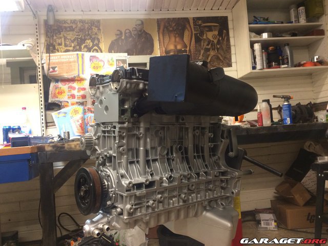

Insuget nylackat mattsvart.
https://www1.garaget.org/gallery/images/170/169495/169495-8a98fff7cde40bbf34b26ab939bc8b0f.jpg

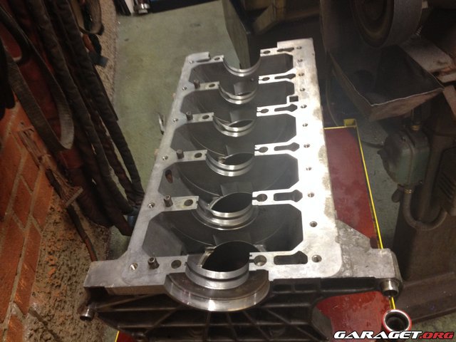

Fick tillbaka en massa prylar från borrning och balansering.
Monterade alla kolvringar samt stakar
https://www1.garaget.org/gallery/images/170/169495/169495-02be53af272ebf65cf3a66e446626e8f.jpg

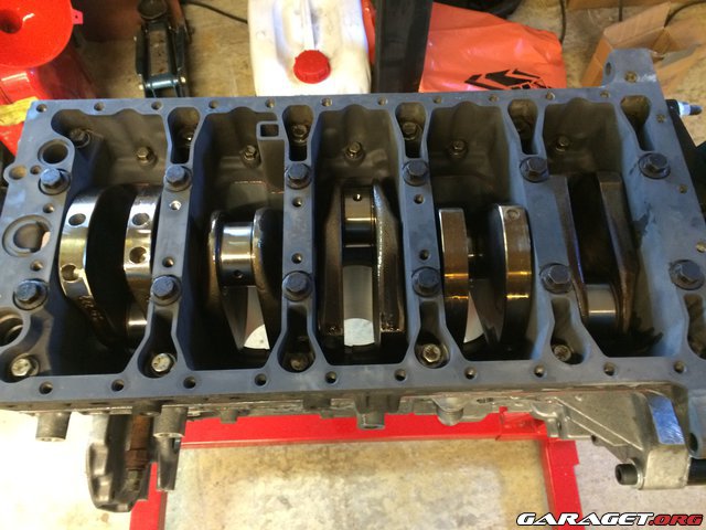

Monterade ramlager samt hängde i veven
https://www1.garaget.org/gallery/images/170/169495/169495-fea97bd4795334d92b546163ec514ad7.jpg
https://www1.garaget.org/gallery/images/170/169495/169495-950dfaf95fa4922cc83a155ee326ff10.jpg

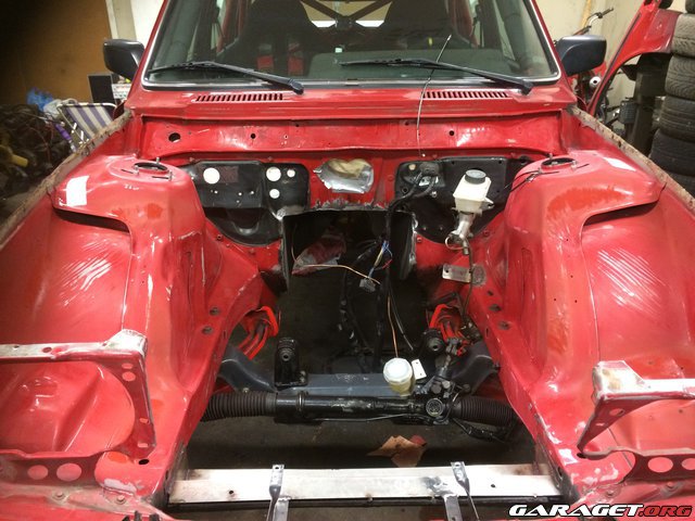

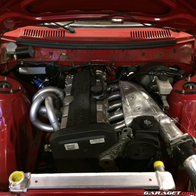

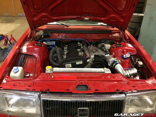

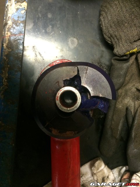

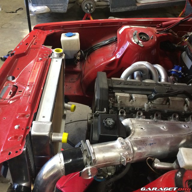

Dålig på att uppdatera här som vanligt.

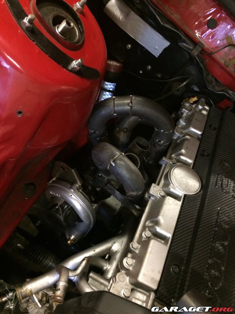

Passade på att gömma alla kablar i skärmarna istället för motorummet,Blir bra mycket renare motorum då:)
nya motorn är iaf klar och provkörd. Kom 30 mil sen blev det lager ras i turbon. så väntar på en ny turbo nu.
Annars har allt gått kanon med motorn. Mappat till 1,8 bar på 98 oktan som isåkamapp så länge. Blir E85 och sommar mapp nu när turbon kommer tillbaka:)

Motorrum nästan färdigt
https://www1.garaget.org/gallery/images/170/169495/169495-1d627371b6b4bb9db97b21e72e50cf4a.jpg
En liten helhetsbild med de nya fälgarna
https://www1.garaget.org/gallery/images/170/169495/169495-4d1e42eea35ce24fe497b4aae4980b53.jpg
https://www1.garaget.org/gallery/images/170/169495/169495-85a10b0020103828a9fc4bac720401b9.jpg
https://www1.garaget.org/gallery/images/170/169495/169495-fd57c2cbe974d19fe2cb683b03889138.jpg
