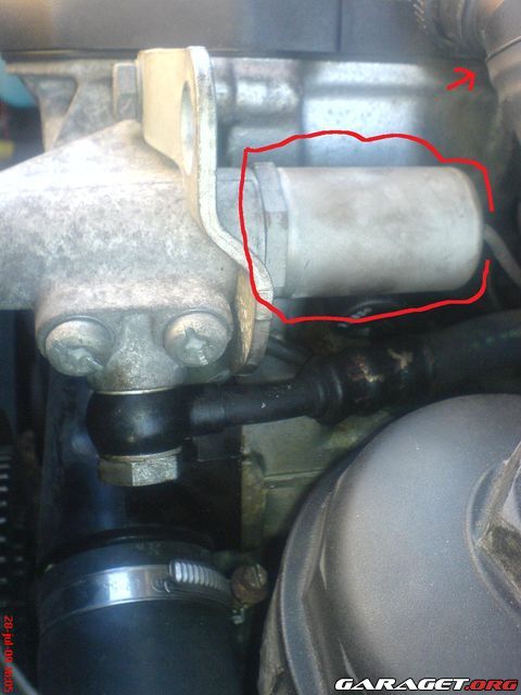

Kan vara lite knepigt att komma åt.
http://img6.imageshack.us/img6/7533/dsc00242vr.jpg
Men sitter ju strax till vänster på triggerskivan.
Kamaxelgivaren är dock lite värre om man vill ha bort den.
Om du har vanos på din motor, så måste man ta bort den solenoiden.
Men det är ju en bult så är det klart smile
http://www1.garaget.org/gallery/archive … 4t1ooe.jpg
