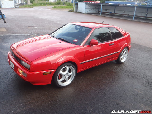

Här har vi corradon innan den plockades isär.
Ny tvättad och vaxad smile

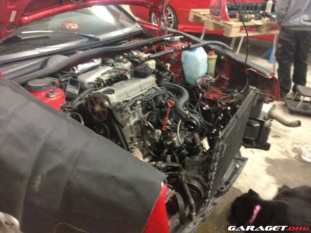

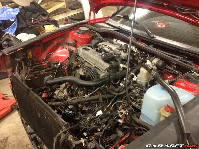

Här är kompressorn och kylaren borta.
https://www1.garaget.org/gallery/images/109/108351/108351-3e49fb953d8c0c09da22615e2017905e.jpg
https://www1.garaget.org/gallery/images/109/108351/108351-b22a0266dcfd742f7923fe505efdc08b.jpg
https://www1.garaget.org/gallery/images/109/108351/108351-a51f77e643d519a5e2d3b5a287140221.jpg

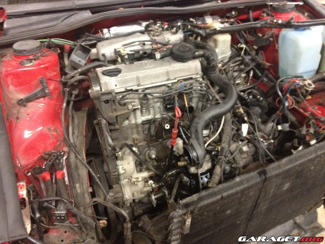

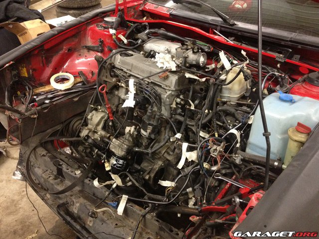

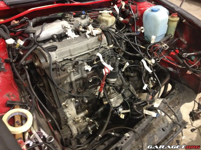

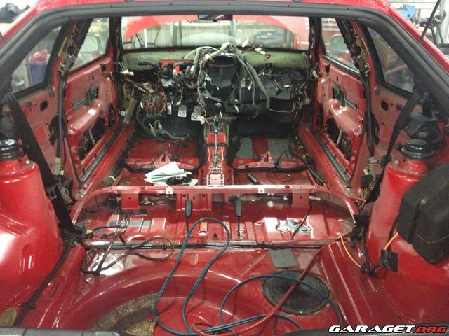

Här är de lite mer bort plockat och kablarna börjar märkas upp.
https://www1.garaget.org/gallery/images/109/108351/108351-67c380a323a6f7d450e62375bb8760a5.jpg
https://www1.garaget.org/gallery/images/109/108351/108351-a236650e54cda16d51d1717bdd68e30b.jpg

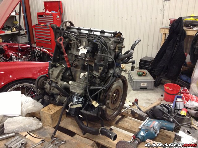

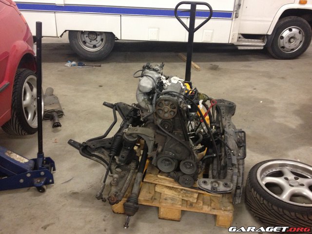

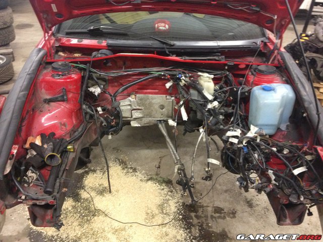

Och där är den ur! Komplett med brygga och allt!
https://www1.garaget.org/gallery/images/109/108351/108351-ecb89194c8189cd04db3931df935f12c.jpg
https://www1.garaget.org/gallery/images/109/108351/108351-e6b0063e4ca188ecfa648e2af195d8af.jpg
Motorn! 1,8L

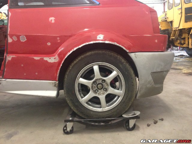

Vänster bak skärm är grov valsad. Nu ska de svetsas slipas och spacklas!

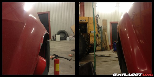

Här är skillnaden på skärmarna bak.

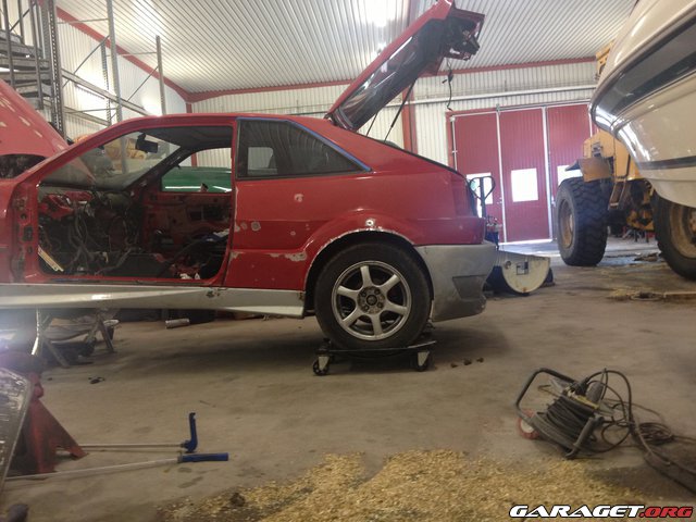

Och denna bilden är tagen idag. Tog ner den på hjulen idag då de blir lättare att slipa taket och kunna flytta runt den. smile
https://www1.garaget.org/gallery/images/109/108351/108351-d03f1f2bb09e2001ea437ea7c9bdf1f4.jpg

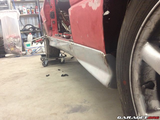

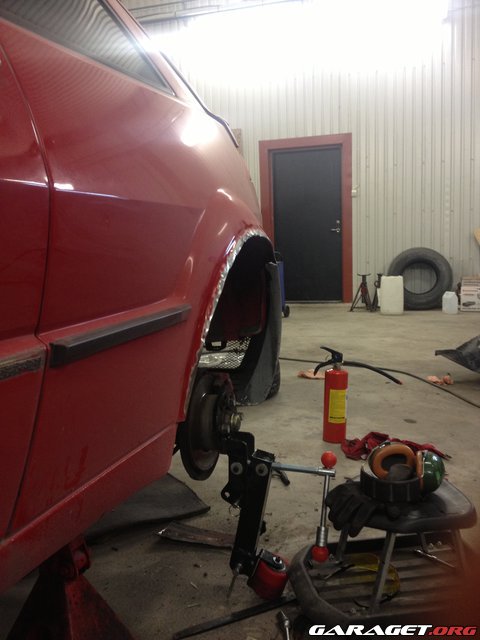

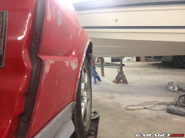

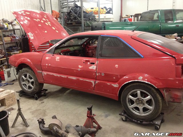

De blev några timmar i garaget idag! Plockade bort vänster dörr för att kunna komma åt och slipa överallt.
Har börjat passa in bak och sidokjolen lite idag, och börjat kapa och valsa lite i framskärmen smile

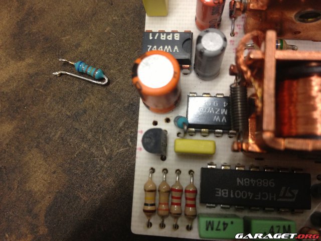

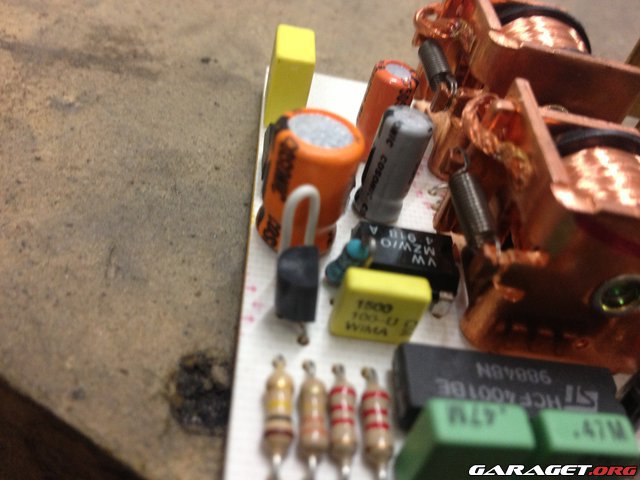

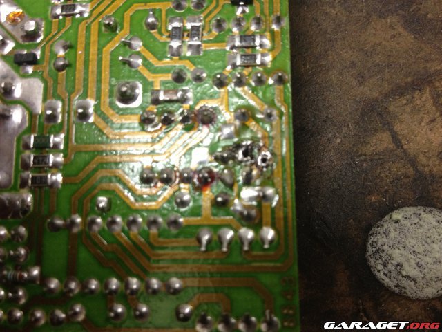

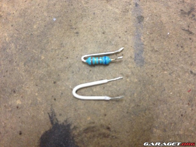

Men jag har fått lite gjort här ändå. Lödde om relät till el vingen, så kommer den att åka upp vid 130km/h istället för 90km/h som den gjorde tidigare. smile
Motståndet är borttaget
https://www1.garaget.org/gallery/images/109/108351/108351-de5b81f394516e5740fafcb5d2cbe544.jpg
https://www1.garaget.org/gallery/images/109/108351/108351-a5b908fac55853fb262c12bbc161b8bf.jpg
Och de ersätts med en vanlig kabel!
https://www1.garaget.org/gallery/images/109/108351/108351-9377b14f4768544781687cd4571569d6.jpg
Sådär! De går att sätta dit olika motstånd för att få den att gå upp vid olika hastigheter, men eftersom att den går att styra manuellt med så ville jag ha så hög hastighet som möjligt innan den åker upp automatiskt wink
https://www1.garaget.org/gallery/images/109/108351/108351-fd7fa5460aeca59f5500c544f321e26f.jpg
