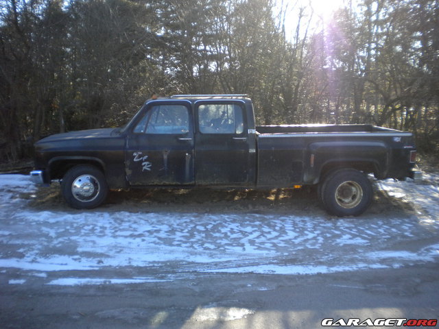

Ja har inte lagt upp någon bild på hur den såg ut från början !! här är en i vintras precis innan jag börja riva i den.
https://www1.garaget.org/gallery/images/171/170569/170569-26528eea4c6f36a998fe8973e5c540a2.jpg
