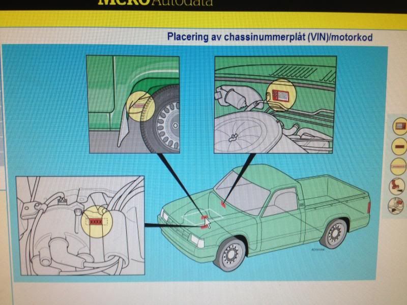

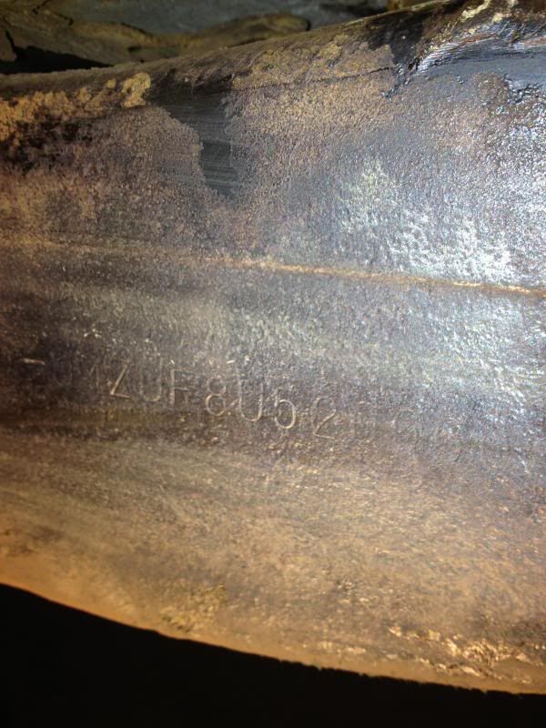

Hej du! Jag hittade det efter mycket slipande med roterande stålborste och avfettning!
passagerar sidan precis bakom framdäcket!
http://i802.photobucket.com/albums/yy307/Naarree/IMG_0402.jpg
http://i802.photobucket.com/albums/yy307/Naarree/IMG_0425.jpg

Tackar!! har kollat flera gånger där utan att hitta något. Har dock inte rengjort särskilt noga..
