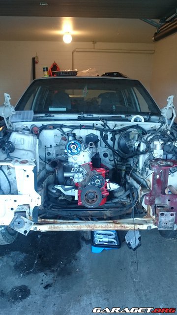

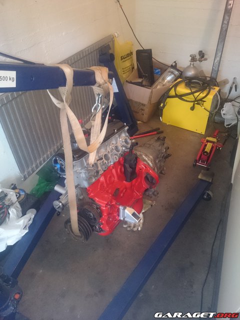

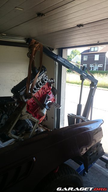

Ja efter allt krångel med jobb/akassa senaste halvåret har rett upp sig så vart lite tid i garaget..  Då kommer blir bilder från helgen och denna vecka.

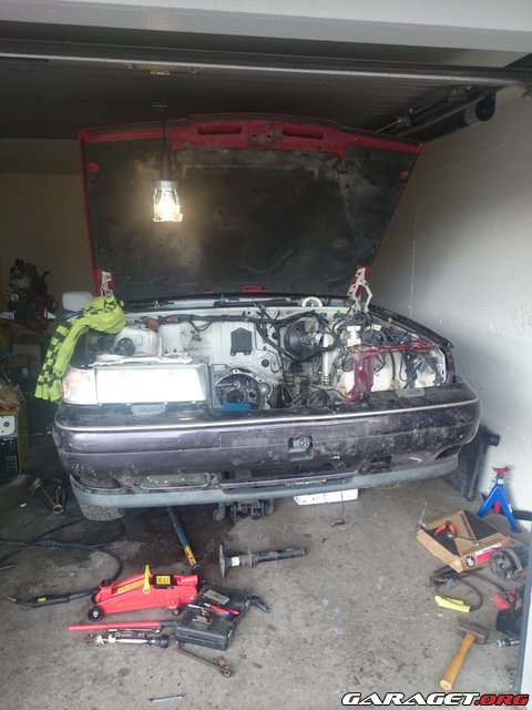

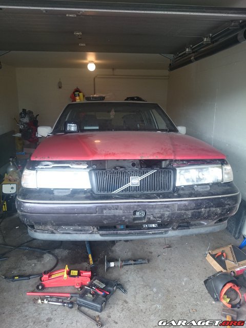

Vart prov montering av fronten.  Fick en lite bättre blick på hur mycket jag får rikta lyckthuset och resa upp de lite.  Dels bygga egna fästen för kofångaren, ic m.m

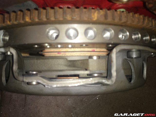

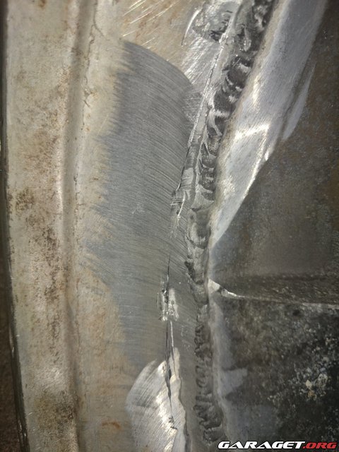

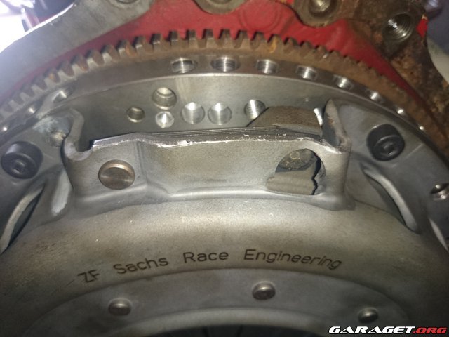

Ja, här kommer lite bilder på tryckplattan samt lådan.. Så tips och ideer välkomnas , eller om jag helt enkelt ska ta ett snack med Jonas på Bakaxel om detta.
Detta upptäckte jag efter jag hade isär allt igen..
https://www1.garaget.org/gallery/images/90/89306/89306-5a203358e27d1cd16edfaee851080ef2.jpg
En bild uppifrån...
https://www1.garaget.org/gallery/images/90/89306/89306-d234ba60b92474d98dfcf795d29398a5.jpg
Här ser man dryga centimeterin innan svetsen i svepet vart tryckplattan tog emot.. Ser ut så så gott som runt om..
https://www1.garaget.org/gallery/images/90/89306/89306-9828fbdc002cd96a3bdded7160b1de79.jpg
TIG-svetsare, Svart/Hastelloy X/Haynes 230/Aluminium
CNC-operatör, Fräsning/Svarvning/Laser
Whatever :)
1 652 Inlägg
9 juli 2014
Jaopp, fick tag på Jonas på Bakaxel, och han visste så väl om detta att han tagit ett svep från en m46/47, konstigt tycker jag, enligt han behövdes de bara putsas ner / slipa tryckplattan kanske någon mm , jo ellerhur, var inte och fick den svarvad , 3 mm på diametern togs bort och går fortfarande inte på.. Så blir att skicka den tillbaka och få ett riktigt svep dit svetsat eller en annan låda.

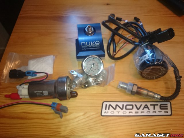

Ja, under tiden en får vänta på att lådan ska bli klar så vart en snabbt iväg till L-M-R och handla på sig lite mer saker smile
Så det blev en Nuke BTR med klocka, Walbro GST450 och Innovate MTX-L Bredbandslamda.

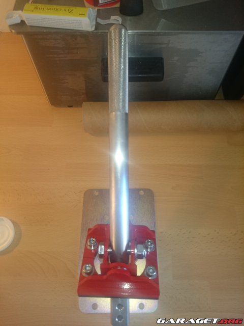

Fick mitt spakställ idag. slipper man pilla med den skiten fast de skulle gått fort att göra ett eget smile
Tror detta kommer bli bra. Får även lådan till veckan om Jonas kan hålla de då den är svetsad och klar med M90 svep.. smile Sen blir de många timmar i garaget igen smile

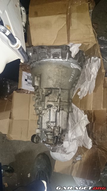

Fick ju tillbaka lådan, omsvetsad och klar för montering. GÖTT!

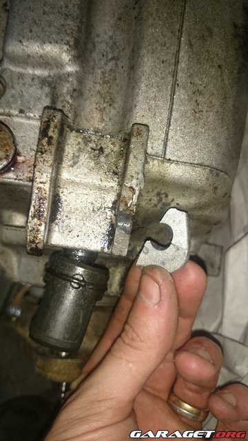

Men de roliga var att den vart fraktskadad... yippi!!! så jävla härligt att idioter inte kan paketera riktigt men wellpapp är ju ett bra material för att packa med men inte enbart wellpapp.. jaja nötter finns de gott om.
Men vad som gick sönder, ja det var ju såklart fästet till växelföraren......................
Ena hade gått rakt av, och den andra är sprucken..

Så här kom lådan packad.. ENDAST WELLPAPP!!! och 5 ton packtejp..
