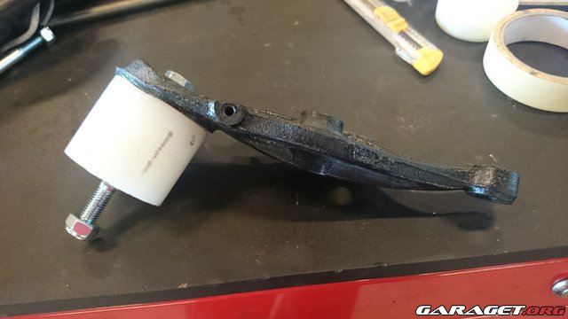

Nya motorkuddar in the making smile

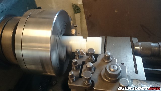

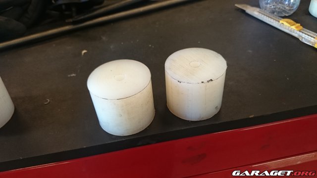

Såja två stycken kuddar svarvade, nu ska det bara monteras på bilen smile

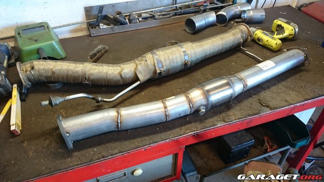

Svetsade ihop ett nytt rör med ny katt till bilen så den ska ha en chans att gå igenom besiktningen smile

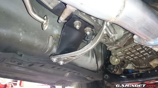

Tog och gjorde mig ett förstärkningsfäste för växellådan så man har koll på växlarna när man kör som en idiot tongue

24 juli 2014
bra idé med förstärkningen på växellådan, blev sugen o bygga de på min också men blir de inte massa resonansljud av de? smile
Jo visst blir det lite extra ljud i bilen men jag själv tycker det går att stå ut med istället för att råka missa en växel och möjligtvis rasa lådan, men det är nog en smaksak om hur mycket ljud man står ut att ha i kupén tongue
Går ju även att bygga ett lite mer avancerat fäste som även går till andra sidan kardantunnel med en växellådskudde för att slippa resonansen men det är ju lite mer komplicerat att bygga men ska man ha bilen mest för busåka och bankörning så räcker det ju med det enkla fästet smile

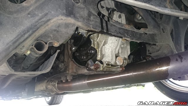

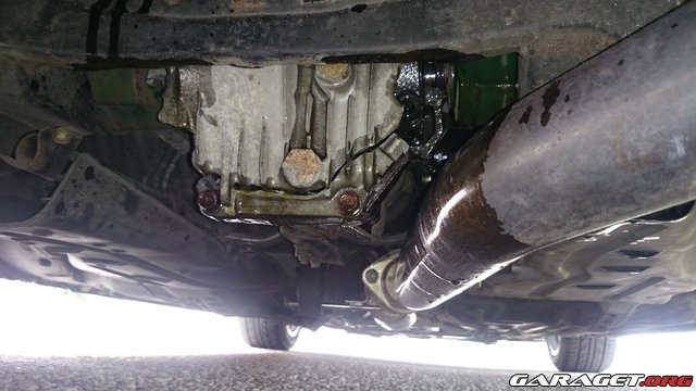

Ja idag blev det nog slut för säsongen för min del då min diff bestämde sig för att ge upp rätt så rejält, men det är väl sånt som händer när man går upp i lite hästkrafter och är tung i högerfoten tongue
https://www1.garaget.org/gallery/images/72/71891/71891-9d35a9d16cb0ffaaaf18e2080737305b.jpg
https://www1.garaget.org/gallery/images/72/71891/71891-6d5cb11c6cb5239702b11c4330ee2b00.jpg
Så det blir väl att ställa in den lite tidigare än vanligt för vinterdvalan om man nu inte skulle stöta på en ny diffklump till vettigt pris så är det nån som sitter på en sån så är det bara skicka pm till mig smile

det där händer när du kör utan diffbrace.
vad är det för innehåll?
Jo jag vet, gått i tankarna länge att göra en men blev ju aldrig av så man får skylla sig själv helt enkelt smile
Tror det är original diff, kan inte säga säkert innan jag rivit ner och synat det smile

Rovers skrev:
Tråkigt. hoppas pinjongen och kronhjulet klarade sig.
Nja vad jag kunde se är pinjongen rätt så körd hmm
