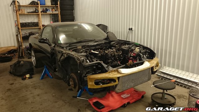

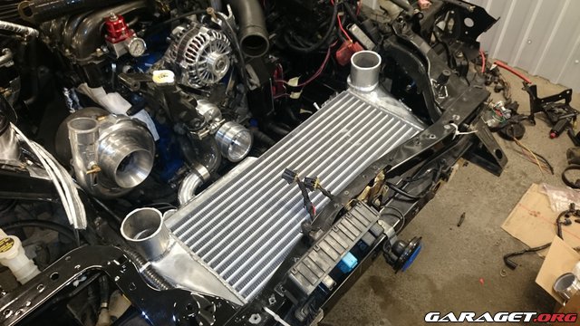

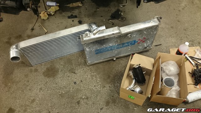

Plockade även bort IC'n för att börja filura på v-mount montering för att få så bra kylning som möjligt då jag hade mycket problem med kylningen i somras när jag körde på bana så har börjat planera ut placering och fästen så får se hur det blir smile

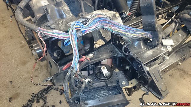

Idag började jag ta mig an den fina elen i bilen och som tur är så har den stora elhärvan i motorrummet klarat sig relativt bra, bara kablarna upp till reläklustret och sladdarna till högra framlyset hade gått åt helvete plus lite plasthölje som härvan ligger i men under såg allt riktigt bra ut som tur var tongue
Motor härvan däremot är lite värre så den får bytas ut helt och hållet men det är ju bara bra för då får man bort massa onödigt kablage under insuget smile

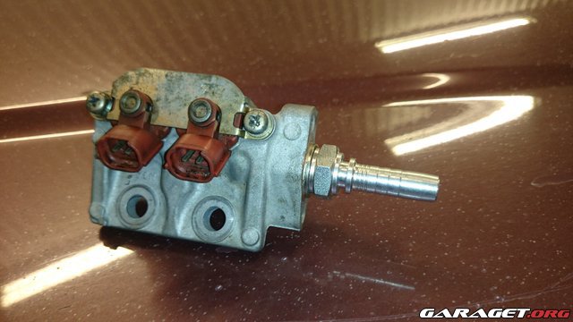

Sen så tog jag även bort primär railen för att ta bort FPD'n då den har en tendens att gå sönder och orsaka motorbränder så nu tar jag inga risker, får räcka med en tror jag tongue

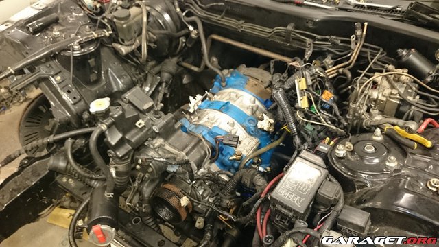

I fredags så vart det garaget igen och då tog jag och fixade elen i den stora härvan, ska bara fixa nytt skyddshölje till härvan i nästa vecka sen är den klar så då är det bara motorhärvan kvar att fixa men det blir lite senare när jag fått tag i ny smile
Rev även bort nästintill allt på motorn då det behövs fräschas upp litegrann tyckte jag sen så ska vissa saker göras om lite och så behövde man ju komma åt all el på motorn också smile
https://www1.garaget.org/gallery/images/72/71891/71891-606926c5de7f8755e108467dc3d737ca.jpg

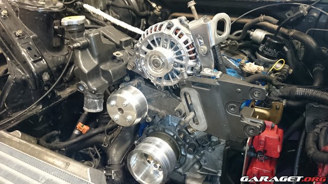

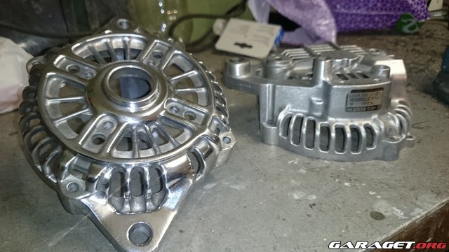

I brist på delar och annat att göra på bilen så bestämde jag mig för att högglanspolera generatorn då den såg ganska trött och tråkig ut och det var då det värsta putsande jag vart med om måste jag säga.
Så jävla många vinklar och vrår att komma åt så ska fan aldrig polera en generator igen, framsidan är iaf klar men baksidan får bli en annan dag när jag känner mig mentalt redo igen tongue
Blev iaf nöjd över resultatet efter allt slit tongue

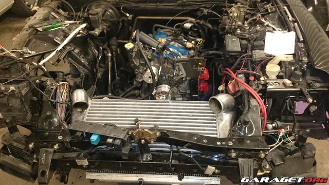

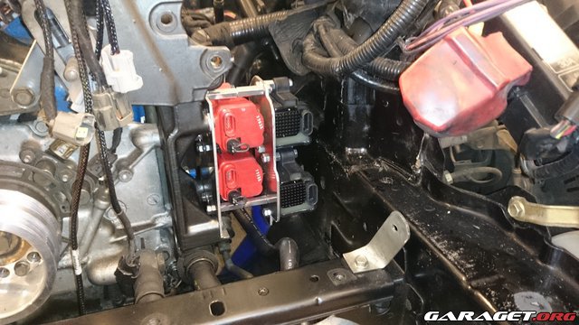

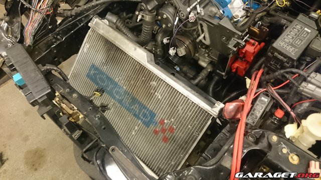

Ikväll så vart det garaget en sväng så då började jag göra nya fästen till kylaren och ic'n men kom bara halvvägs då jag insåg att jag inte hade tillräckligt med material till fästena men har listat ut hur jag vill fästa allt iaf så blir att fixa klart nästa vecka smile
https://www1.garaget.org/gallery/images/72/71891/71891-583669d5b33cb65108a02c9134c85110.jpg
https://www1.garaget.org/gallery/images/72/71891/71891-cf3c55b813f52318aae5cb6c20f901cb.jpg
Även flyttat tändspolarna då dom satt där ic'n kommer ligga så dom fick hamna på en alubit där ac-pumpen suttit, ska dit med två spolar till sen så får se hur jag sätter dom smile

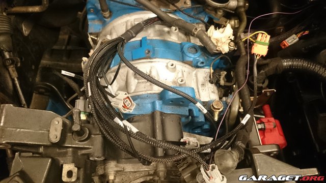

Nästan helt klar med motorhärvan också, bara några kablar kvar smile
https://www1.garaget.org/gallery/images/72/71891/71891-28eceabb8010254a362f29ab9e3d6a8c.jpg

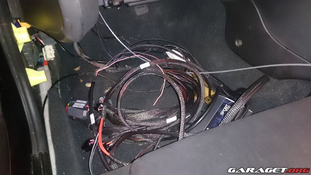

Sen så ska jag lyckas gömma undan alla kablar inne i kupén också, finns ju inte sådär jätte mycket plats på dom här bilarna tongue

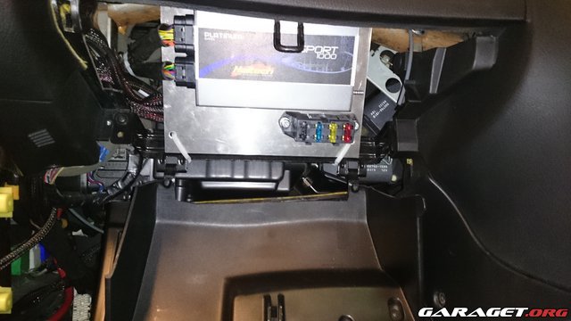

Sen så fick styrboxen flytta in bakom handsfacket så man fick ju offra det men där fick det inte plats med så mycket ändå så det gjorde inget direkt så det sattes fast tillfälligt för att lista ut hur mycket av handsfacket som skulle kapas bort smile

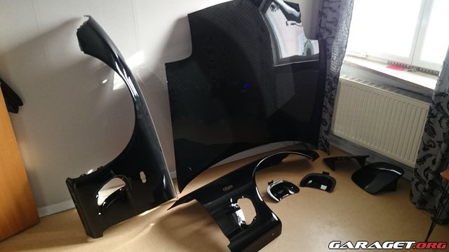

Har vart lite slarvig med uppdateringar men det har hänt lite grejer i garaget smile Har lackat det skadade i motorrummet och skickat iväg alla lösa skadade plåtdelar på lack.
Sen så har jag även lämnat iväg kylarna och lite annat för lite svetsning så nu kommer man inte så mycket längre innan allt det är klart smile
118 Inlägg
11 maj 2015
#131
Fått hem allt från lacken nu och det får stå i säkert förvar i lägenheten så länge istället för garaget då man säkert bara skulle råka skada det där tongue

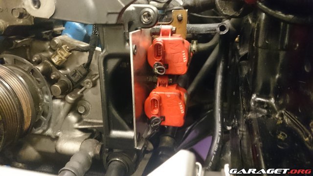

Gjorde klart fästet till alla tändspolar.
https://www1.garaget.org/gallery/images/72/71891/71891-0e707746944eaa06d99b4e71ce6a6aeb.jpg
https://www1.garaget.org/gallery/images/72/71891/71891-5d651f454944f9bf1f66294b2ae16c5b.jpg

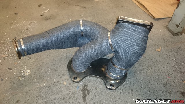

Lindade in grenröret i lite avgasbandage, så himla roligt arbete, eller inte tongue
https://www1.garaget.org/gallery/images/72/71891/71891-ffa88908d21021b339113902d2e92340.jpg

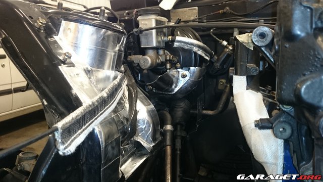

Har även klippt och klistrat dit lite värmeisolering i motorrummet.
https://www1.garaget.org/gallery/images/72/71891/71891-3b1d484d9fe7b1f1dffc0c9ee4a8c223.jpg

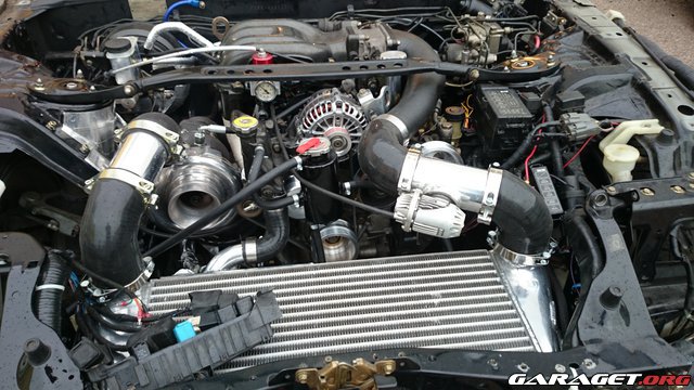

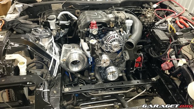

Nu har det hänt en hel del med bilen så här får ni en update på vad smile

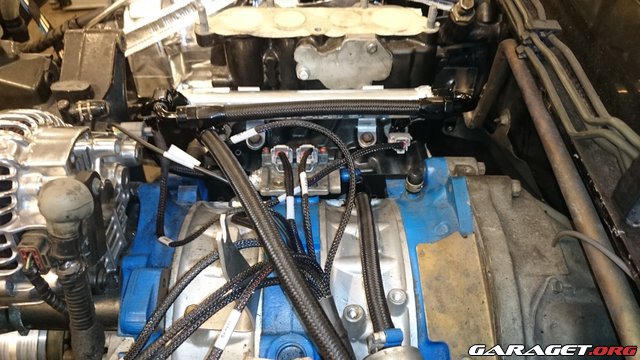

Bränslesystem och el under insug klart smile
https://www1.garaget.org/gallery/images/72/71891/71891-df1c2403271053674d3986487c830fdb.jpg
Grenrör, turbo och insug på plats smile
https://www1.garaget.org/gallery/images/72/71891/71891-dc17fd1c9ef0b4d3b8e79279f10d4b8f.jpg

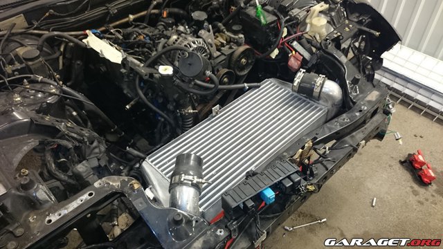

Kylaren på plats, polerad och fin smile
https://www1.garaget.org/gallery/images/72/71891/71891-f90bbd114fa6bb8a09d0e42213f82036.jpg
Kort därefter intercoolern smile
https://www1.garaget.org/gallery/images/72/71891/71891-b6e72371e789841acebf105c96347aab.jpg
Har även kopplat klart nya spolarna och efter det så var det ju dags för en liten snabb provstart och det gick alldeles utmärkt, så himla underbart att höra den igen big_smile

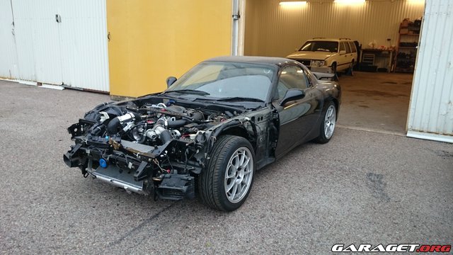

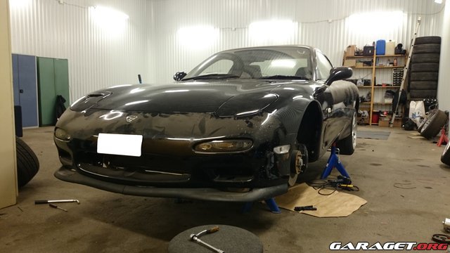

Nu har bilen fått kommit ner på marken och ut ur garaget för första gången på länge. Varmkört och kollat efter läckage och allt såg bra ut förutom att det läckte lite från turboreturen men det var bara en klämma som behövdes dras åt.
Så nu är det bara front, mappning och besiktning kvar big_smile
https://www1.garaget.org/gallery/images/72/71891/71891-ea3bd62da89158cc9f18be7b6d32050c.jpg
https://www1.garaget.org/gallery/images/72/71891/71891-6bdc676b6af3b8804a49f2c9822c0a8a.jpg

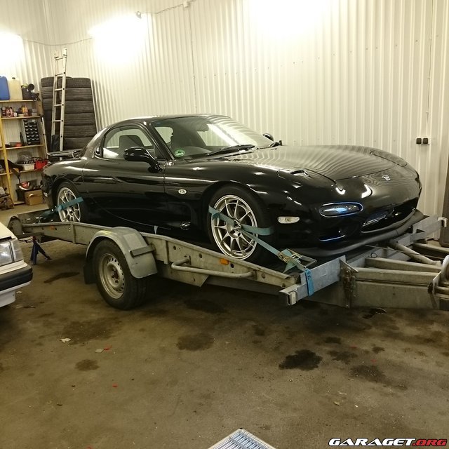

Även slängt upp bilen på ett släp för lite mappning imorgon hos herr Gzon smile
