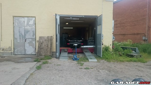

Var och mappa bilen igår och det gick utmärkt, bilen skötte sig bra förutom att stiften visade sig vara lite slitna men till slut så hamna vi på 447hk och 477nm smile
