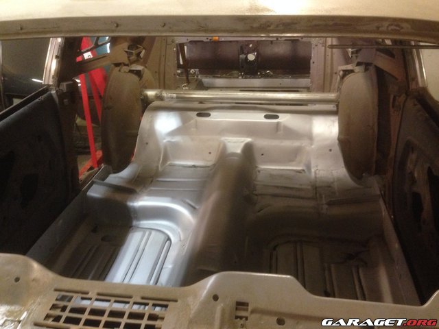

Golvet på g in i karossen! Äntligen, en mycket närvpillande operation det var !

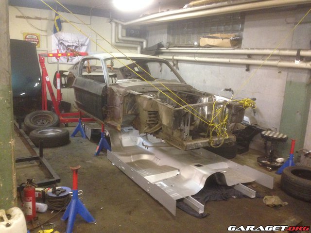

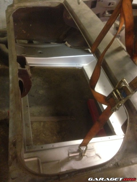

Och golvet grov monterat ! Ska små justeras så det kommer exakt på plats inge ide att börja fuska nu ! smile
https://www1.garaget.org/gallery/images/91/90224/90224-c75f62b08a70a86bf8197e1e956307ae.jpg
En mycket belåtande syn smile
https://www1.garaget.org/gallery/images/91/90224/90224-660aae1deb6520f531d1496d00d5ac87.jpg
https://www1.garaget.org/gallery/images/91/90224/90224-c050f20d5fead453e62685c21edee08c.jpg

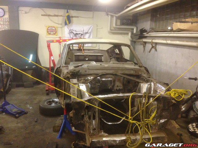

Riggat med både linor och pallbockar för att vara på den säkra sidan ville ju inte att karossen skulle ge vika !
https://www1.garaget.org/gallery/images/91/90224/90224-f5808c7a1edb9e38ea15b4b3a98a48f2.jpg
Inte den största uppdateringen tyvärr med 3 månaders mellanrum ska försöka få passat in golvet och fått det svetsat så man kan börja bygga ihop inredning och annat dyligt ! smile

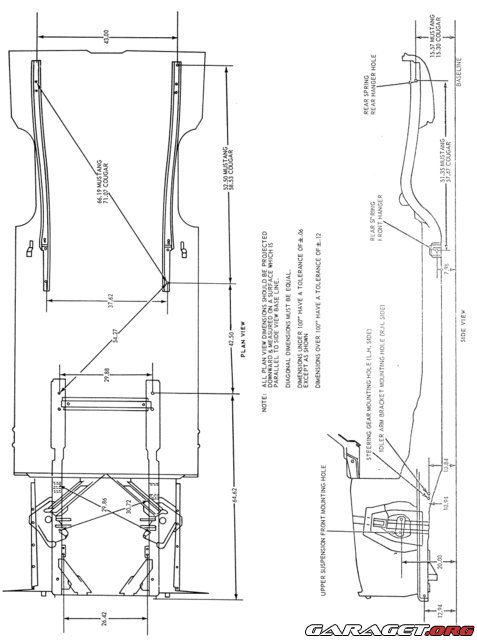

Här har det vart rätt lugnt det sista! Håller på o mäta in golvet så jag inte får in det skevt... Men har lite svårt att hitta mått invändigt till bilen. Tog givetvis mått innan jag kapade ur hela golvet men det var väldigt bristfälligt med ställen som var mätbara på båda sidor. Någon vänlig själ som har tips vart man kan hitta ? Jag har Shop manualen men där i står bara måtten mellan balkar.
All hjälp uppskattas!

Har en bild som du förmodligen redan sett men det var bara den som jag använde. Det är ett jäkla mätande men det fixar du säkert

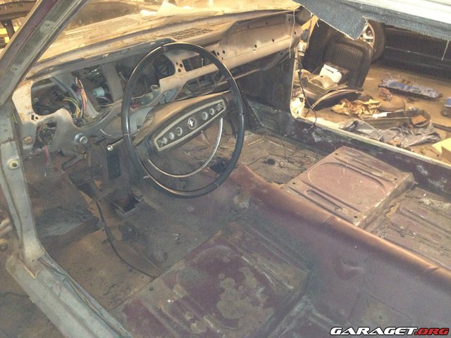

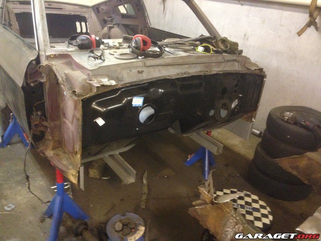

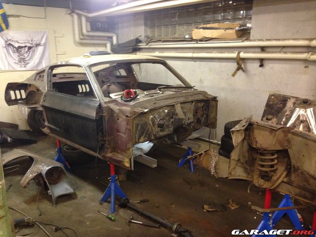

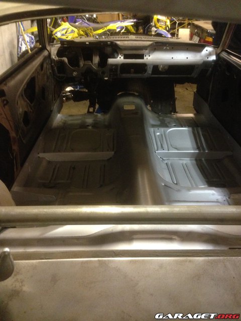

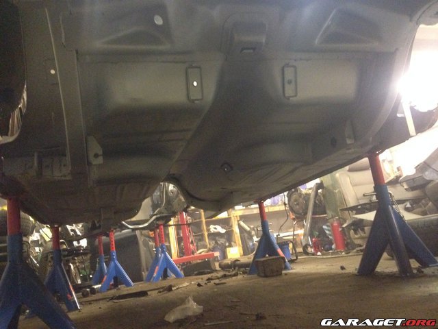

Har hänt lite dom senaste månaderna tyvärr inte så mycket som man skulle vilja men att bygga bil kostar tid och hårt förtjänade pengar ! smile Men har fått nya torpeden på plats och kapat bort fronten ! Lite nervöst va det men låter bilderna tala för sig själva smile

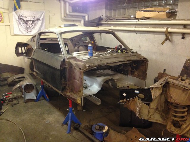

Kaross och motorrum skiljs åt!
https://www1.garaget.org/gallery/images/91/90224/90224-0bdc6613b0cf50e97b74c6ba5ceed148.jpg
Här var det lite närvöst ingen torped och inget motorrum!
https://www1.garaget.org/gallery/images/91/90224/90224-72e6a9ef02190049344fadfcd7fa1d7e.jpg

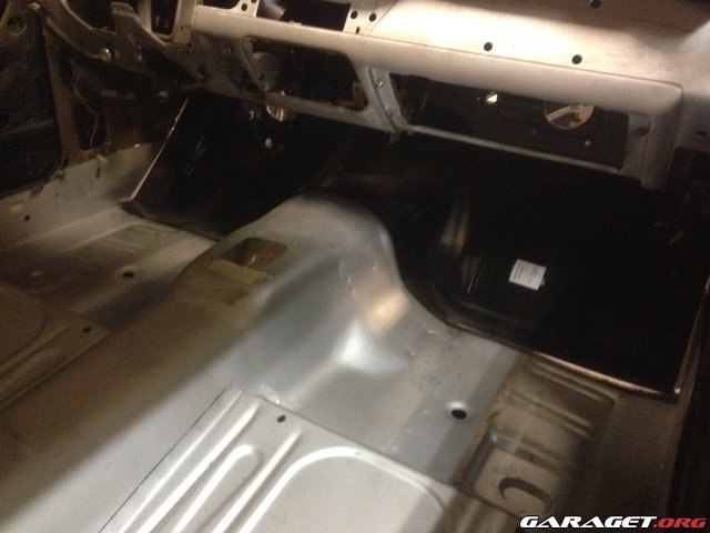

Resultat! Jävligt glad att jag tog beslutet att byta hela golvet + torpeden! Kommer va mustang ägare länge! smile
Nya torpeden och nya golvet! Torpeden är inte helt dit svetsad! Måste ju passa in den med nya motorrumet.
https://www1.garaget.org/gallery/images/91/90224/90224-54777384e53936e2b4fc954d748c7003.jpg

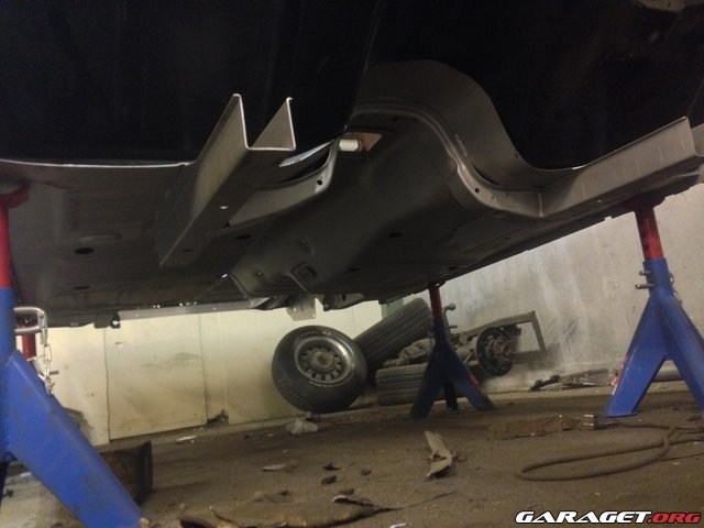

Jävligt underbart att ligga under bilen nu ! smile
https://www1.garaget.org/gallery/images/91/90224/90224-a5f2b872478a5e6d9f0ec34c31ad9b7e.jpg
Framifrån....
https://www1.garaget.org/gallery/images/91/90224/90224-28bf0a9e7a77900f9e4b925be2d3dcfe.jpg
Inneifrån! Ingen flinta bil längre !
https://www1.garaget.org/gallery/images/91/90224/90224-3b1098740c8aaceba1633ff62f04bdc9.jpg

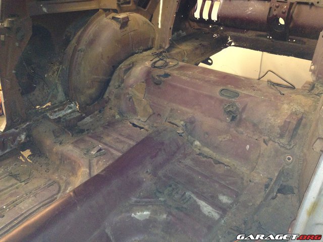

Lite före bilder ni kan jämföra med ! Lite skillnad på golv och golv wink
https://www1.garaget.org/gallery/images/91/90224/90224-4dd0ec5b0b006440daadb7e3c7fd75fa.jpg
https://www1.garaget.org/gallery/images/91/90224/90224-6d3682b64753b0df864ff705b21705ad.jpg
Har allt hänt en del sen jag fick bilen! Känns jävligt underbart att golvet + torpeden är klar har vart jävligt närvösa moment men nu är dom förbi! Ska bli skönt att återgå till lite mer vardags plåt arbete typ bakskärmar och trösklar smile Blir lugnt nu under jul/nyår pga jobb och givetvis lite fritid !
