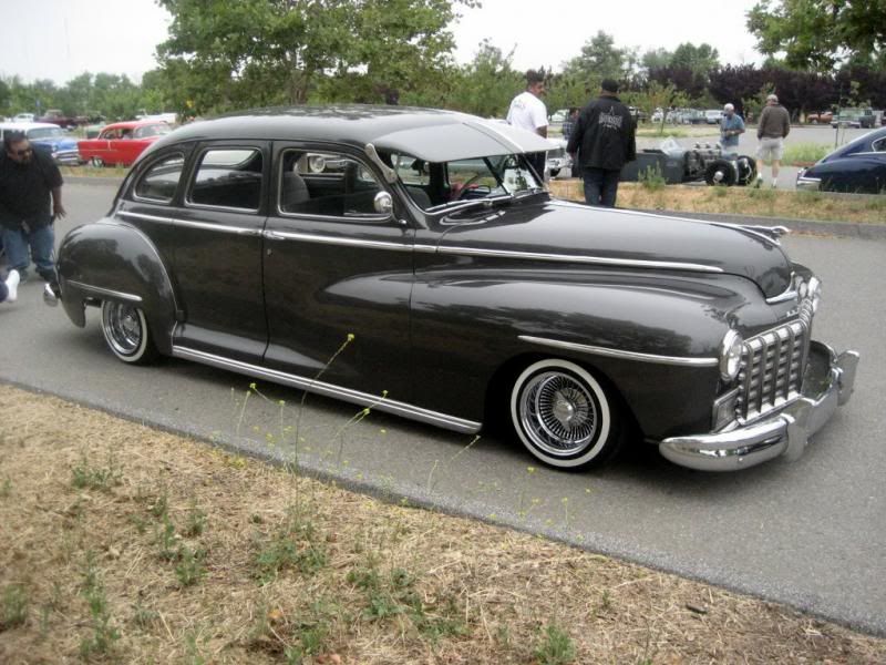

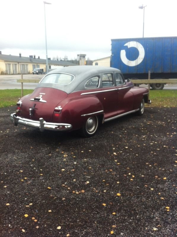

Påbörjar en projekttråd om min Dodge -48. Tanken är att detta ska vara ett långtidsprojekt, där bilen ska slutligen bli en lowrider bomb. Jag har ägt bilen sen november 2012, så den är ganska ny för mig. Egentligen så ska jag bara köra med bilen i sommar för att känna mig för vad som ska göras på den. Men vissa smågrejer har jag ändå påbörjat.

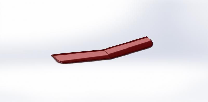

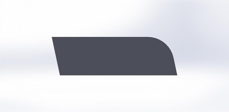

Bilen ska få en keps över framrutan och den har jag bestämt mig för att tillverka själv. Även lyktorna ska få små kepsar i rostfritt och bilen ska sänkas några tum. Så sänkblock har också tillverkats. här kommer lite bilder och filmer på bygget.
http://i113.photobucket.com/albums/n224/Qzmo/image.jpg
Bilen som den ser ut idag.
http://i113.photobucket.com/albums/n224/Qzmo/strangersccshow027_zpsa74fd155.jpg
Som det är tänkt att bilen ska se ut.
http://i113.photobucket.com/albums/n224/Qzmo/Keps3_zps2488d221.jpg
Gansterkepsen uppritad i Solidworks

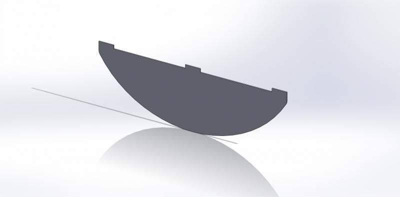

http://i113.photobucket.com/albums/n224/Qzmo/Keps7_zps7294729f.jpg
Keps till lyktorna är uppritad.

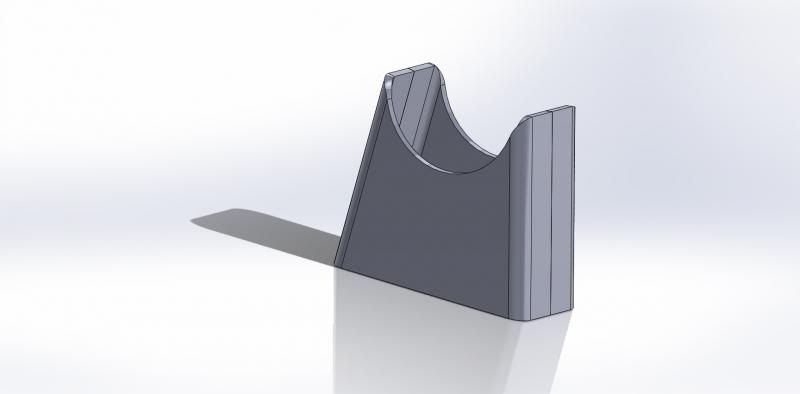

http://i113.photobucket.com/albums/n224/Qzmo/Saumlnkblock4_zpse30c8215.jpg
Sänkblocken är uppritade.

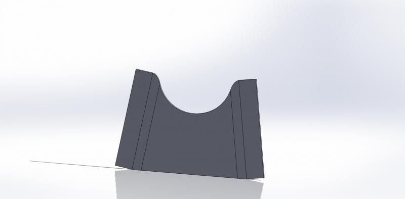

http://i113.photobucket.com/albums/n224/Qzmo/Saumlnkblock5_zps486c5ee5.jpg
En halva till sänkblocken som är tillplattad. Utifrån denna bild kan jag skapa ett skärprogram till skärmaskinen.

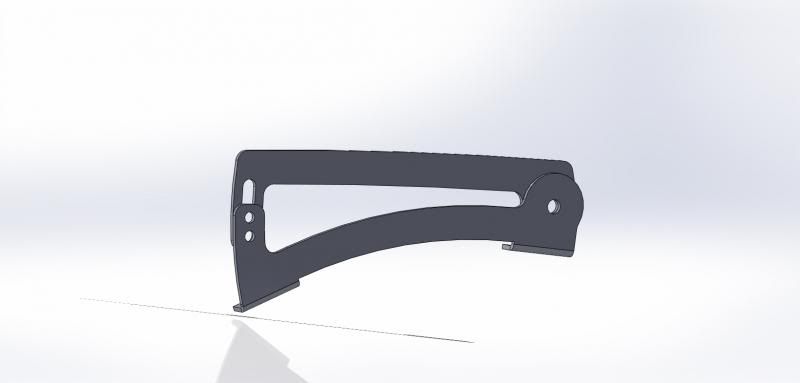

Nu hände inte då mycket i helgen som jag hade hoppats. Mitt problem för tillfället är att bilen står inte hemmavid utan 4mil bort. Så det är lite bökigt att ta sig dit och få något gjort. Men jag kom mig dit en stund och mätte de testkonsoller till kepsen jag hade tillverkat. Dock så funkade det inte alls som jag hade tänkt mig. Det var en modell med fast vinkel för tilten men det blev inte bra. Så idag har jag istället skissat på en modell med justerbar vinkel.
Här får ni en bild på skissen i Solidworks. Detaljerna åker in i skärmaskinen imorgon. Ni får hålla tillgodo med detta för tillfället. smile
