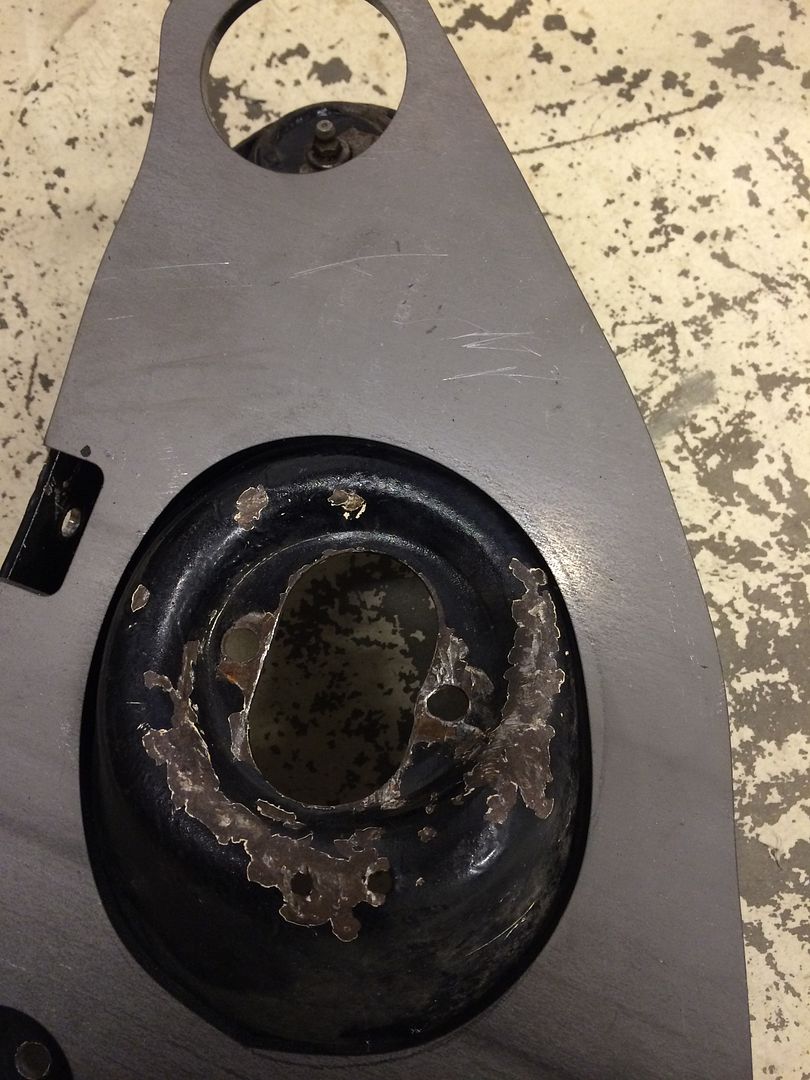

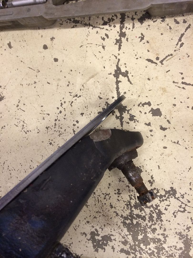

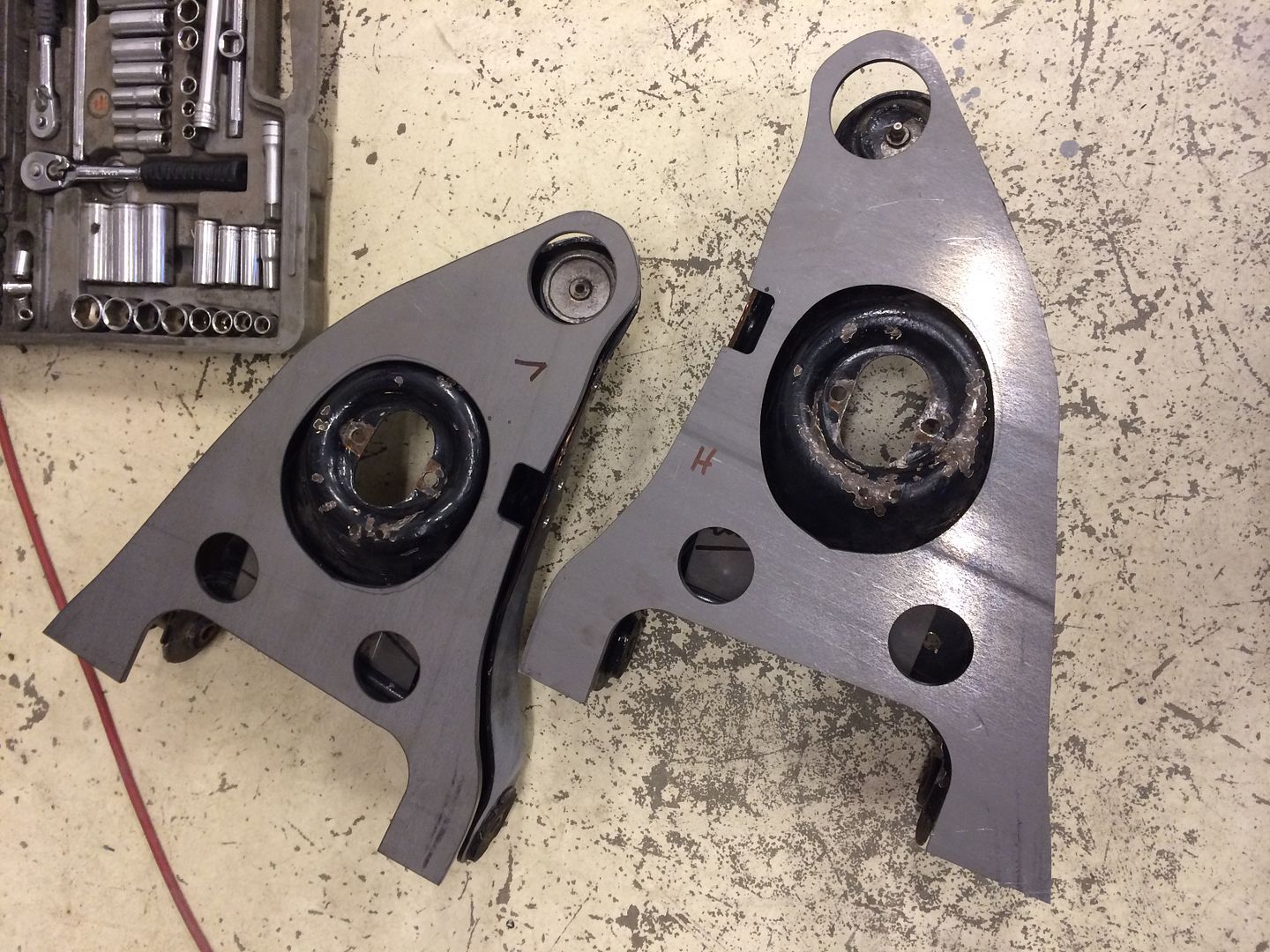

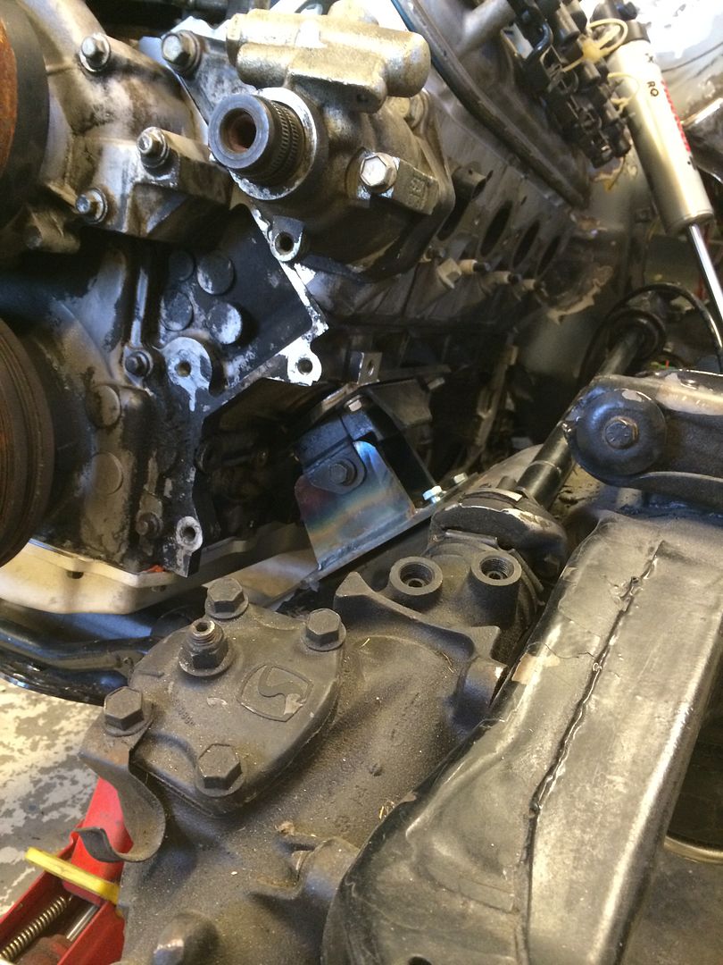

Idag har jag svetsat klart motorfästena och monterat dom.
http://i1292.photobucket.com/albums/b562/mangaloranga/5EEA26CB-A22F-477C-9C4A-1368B08D5474_zpsz1f9wbp0.jpg

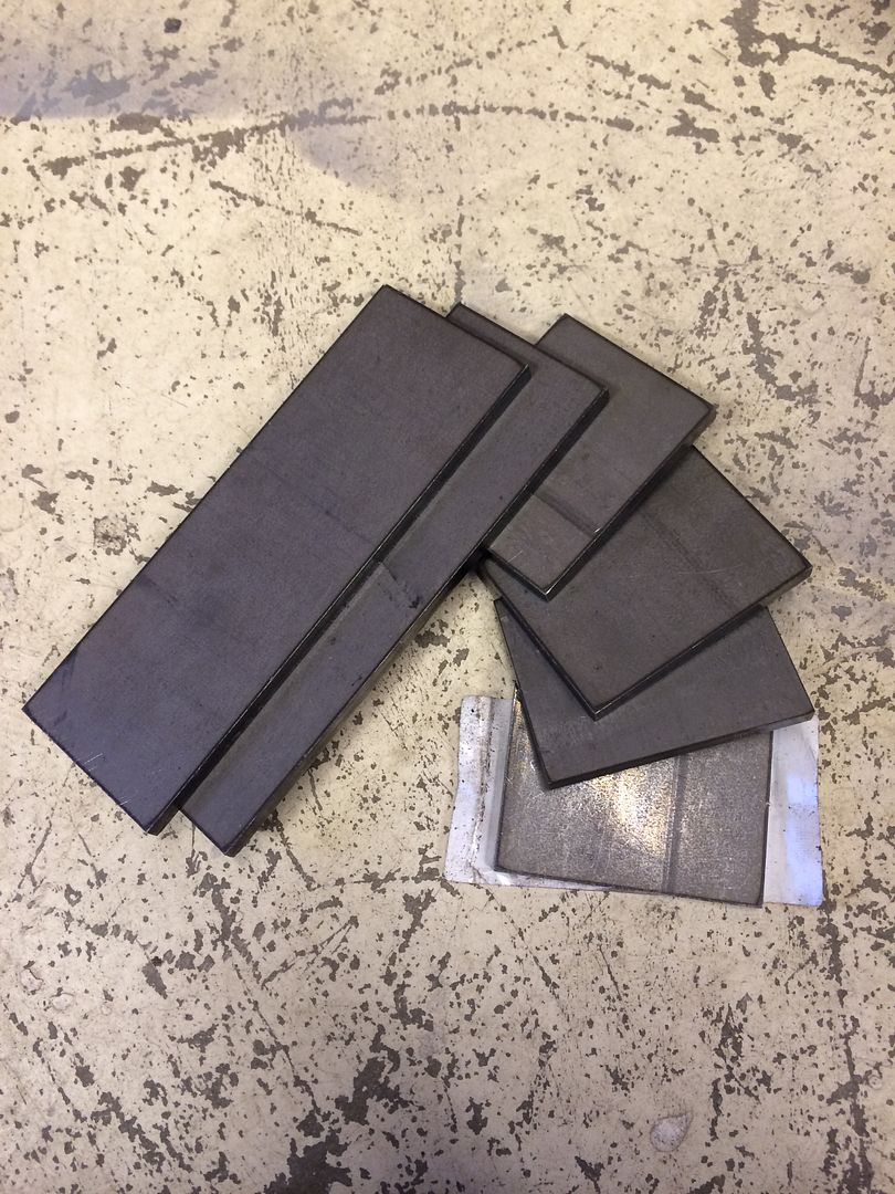

Började sedan kika på förstärkningarna för undre kontrollarmen.
Beställde laserskurna plåtar efter egen ritning.
Dom passade nästan.......
Behöver ta ur lite mer i det stora hålet i mitten, så det blir att hälsa på en polare med plasmaskärare imorgon
http://i1292.photobucket.com/albums/b562/mangaloranga/F502D055-781F-4554-80B8-F0B9AFE6B140_zpsguwkqasx.jpg
Sedan blir det även en plåt som ska svetsas fast på insidan där stötdämparen bultas fast.
Kommer även att styva upp sidan på armen genom att bygga ett enkelt "fackverk" innan jag svetsar fast den stora plåten.
http://i1292.photobucket.com/albums/b562/mangaloranga/CC577C2E-CE38-443A-9E2F-531552B3706D_zpszzilbyzo.jpg
Sen är det bara att bocka till formen och svetsa i sinne.
http://i1292.photobucket.com/albums/b562/mangaloranga/D76DFF9E-42C5-439D-A7D4-D39EFE413D46_zpsxu5mn46i.jpg
ska vara noga med att punkta runt om och svetsa korta sträckor i taget.
Vill ju inte att det ska slå sig!!!
http://i1292.photobucket.com/albums/b562/mangaloranga/088C7330-7492-42CB-9CA6-4D924DE55890_zpsyha6dyfm.jpg
Så tills vidare får bilen bli hängandes
http://i1292.photobucket.com/albums/b562/mangaloranga/5943E1E4-FE26-49D3-AE26-DC8D838830BE_zpsakpamtd1.jpg

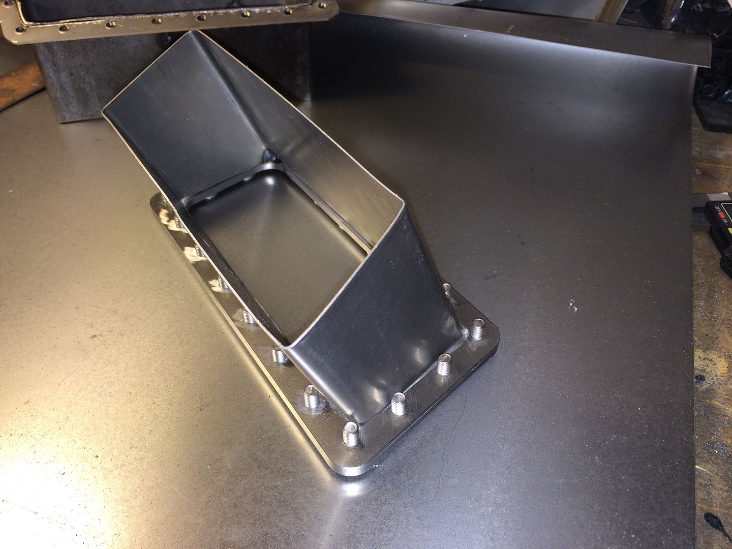

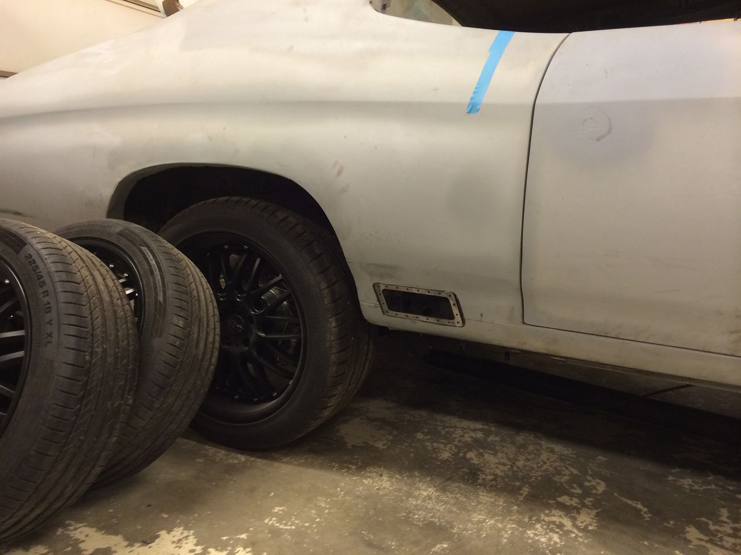

Jaha, jag har väl inte så mycket att rapportera om, men jag har iaf fått ramarna till utblåsen.
Ungefär så här kommer det att se ut:
http://i1292.photobucket.com/albums/b562/mangaloranga/0E4AA179-05E8-4BDD-B307-FB8DE2D81B3F_zpsfqsuiupq.jpg
http://i1292.photobucket.com/albums/b562/mangaloranga/A2C001C0-4D42-4ACA-9D90-B151B5EACB75_zpsrzgnkn6u.jpg
Ha de

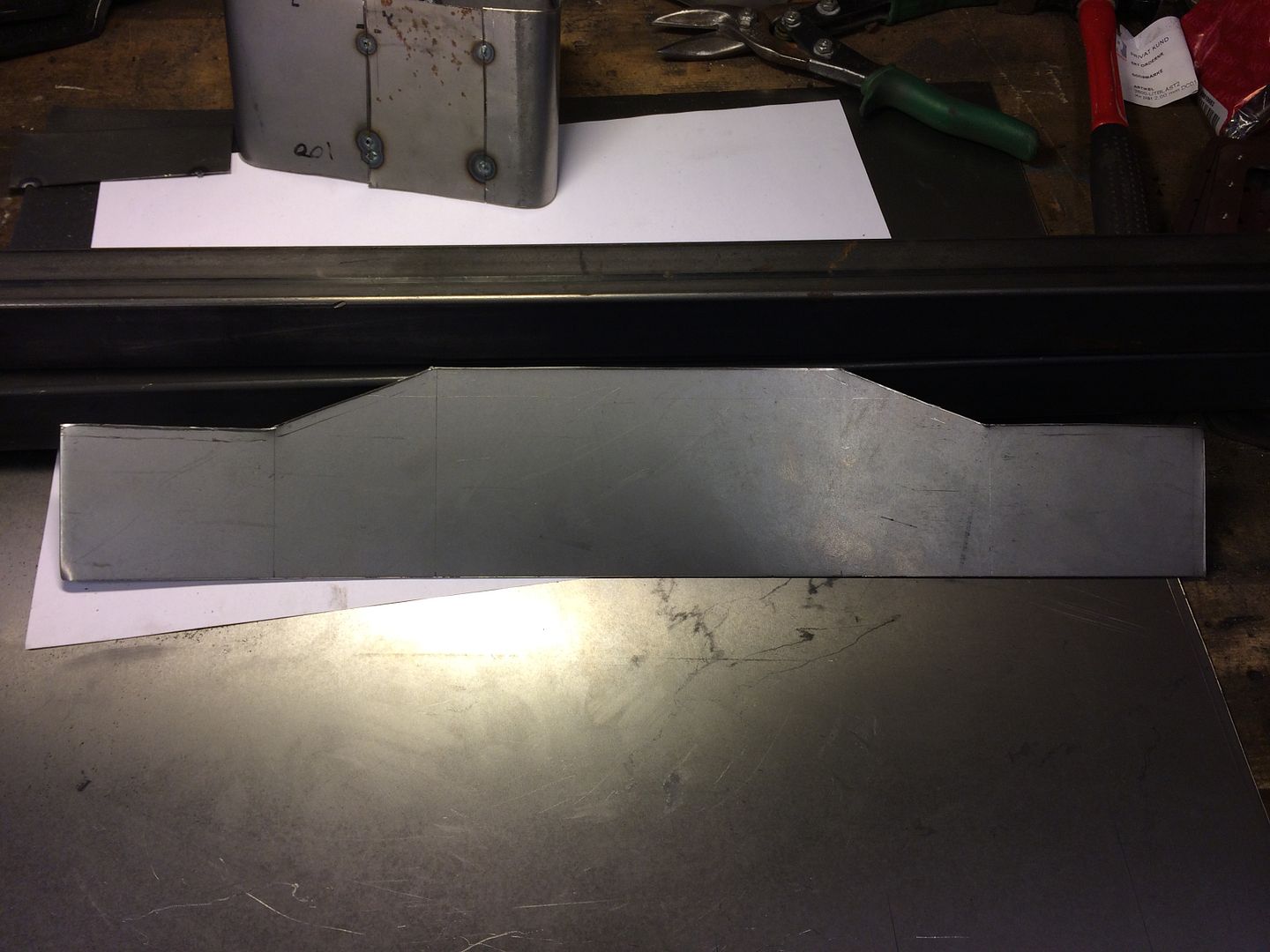

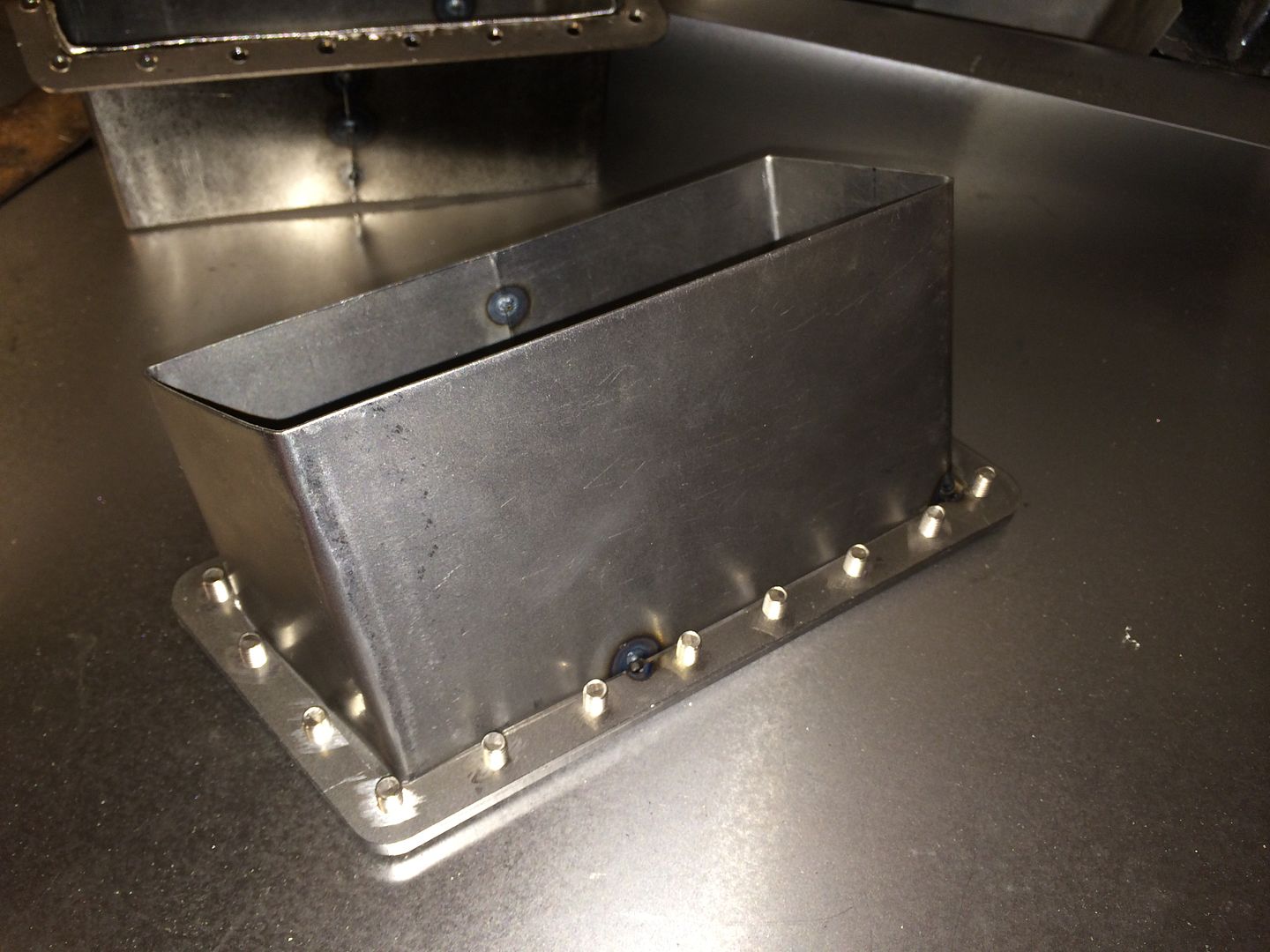

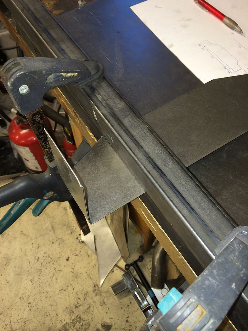

Har börjat så smått med att bygga klart utblåsen.
Ordnade mig en extremt primitiv plåtbock :-)
http://i1292.photobucket.com/albums/b562/mangaloranga/DE188282-8D33-4D5D-9CB5-DF962A373CB8_zpsn3f2irtt.jpg
Plåten som ska bli en av trattarna...
http://i1292.photobucket.com/albums/b562/mangaloranga/5BD687B4-363B-4706-88DC-62380C9FB71B_zpsqacv37c7.jpg
Så här blir det med "trattarna" som senare ska anslutas till avgassystemet
http://i1292.photobucket.com/albums/b562/mangaloranga/79DD85E3-82B0-4AAA-BA3D-AF32F6D0A423_zpsfo5lc46h.jpg
Ska ta lite mer detaljbilder senare någon dag
Ha de

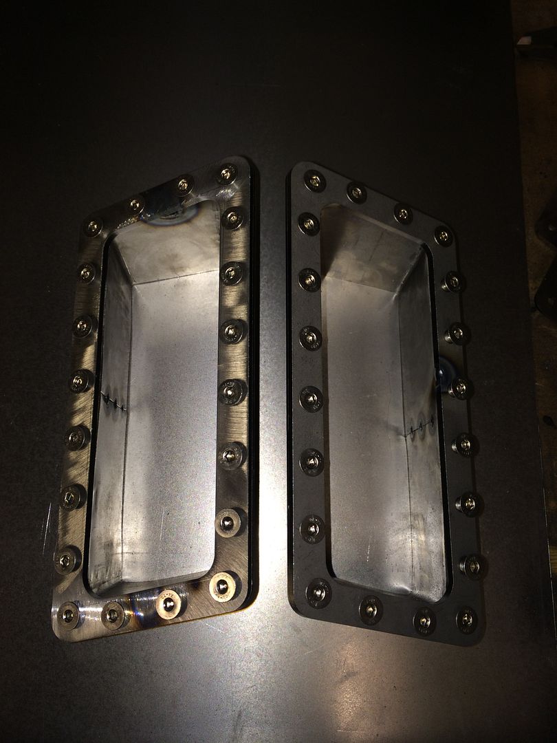

Bara för att förtydliga, så ska bultarna försänkas....  cool

Nu har jag skickat ramarna med en kompis som ska försänka bultarna.
Hoppas få tillbaka dom före jul...
Ett par bilder till:
http://i1292.photobucket.com/albums/b562/mangaloranga/668C5C5F-CD96-41E3-884A-ACAB80013376_zpsss2zggzt.jpg
http://i1292.photobucket.com/albums/b562/mangaloranga/49D0F16F-7D13-49C2-ADB7-ADC422F1D1B4_zpsw6dc2wqq.jpg
