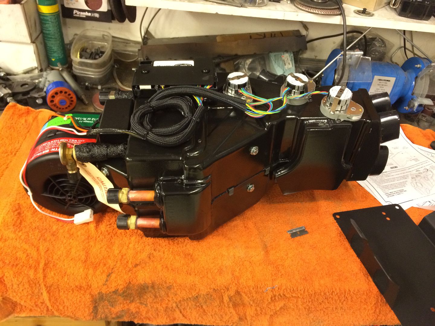

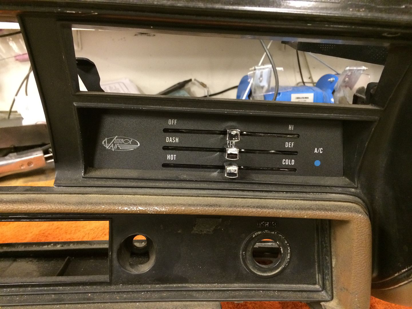

Måste säga att jag är imponerad av passformen på vintage airprylarna!
Så här ser evapuratorn ut
http://i1292.photobucket.com/albums/b562/mangaloranga/38D26F91-935C-472C-9D50-8AF587C59145_zpsjm4rija3.jpg

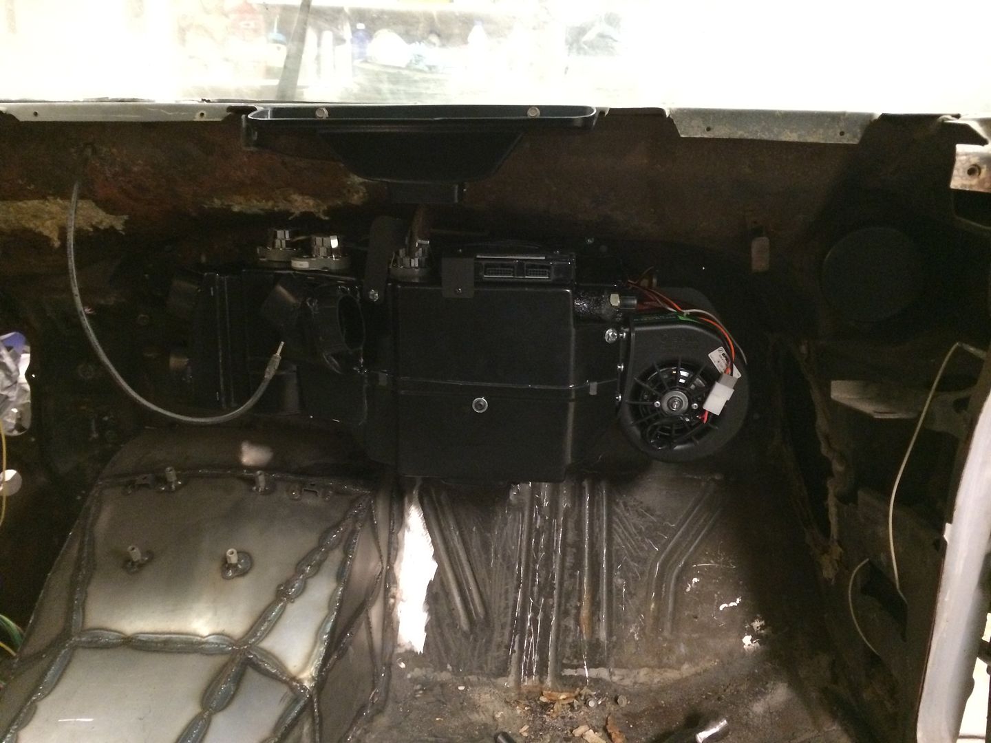

Eftersom jag inte vill ha en massa bultskallar som sticker ut ur torpeden valde jag att svetsa fast ett par gängstångsbitar istället.
Annars är det tänkt att den ska bultas med genomgående i befintliga hål
http://i1292.photobucket.com/albums/b562/mangaloranga/57E581BF-B053-4EA2-A9B7-9872E44E6CE1_zps99eltrcw.jpg
Från insidan
http://i1292.photobucket.com/albums/b562/mangaloranga/4C45F0F8-9CCB-4092-A125-04990EBE96FC_zpsa8fiwbap.jpg
Nya panelen för manövrering
http://i1292.photobucket.com/albums/b562/mangaloranga/C5D26E5B-9978-452B-8291-F4800E2F45AC_zpsdwsxm6pt.jpg
Handskfacket måste kortas för att allt ska rymmas

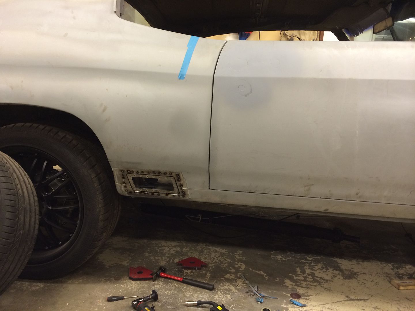

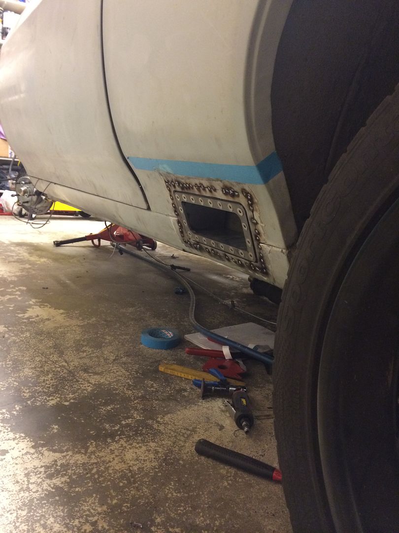

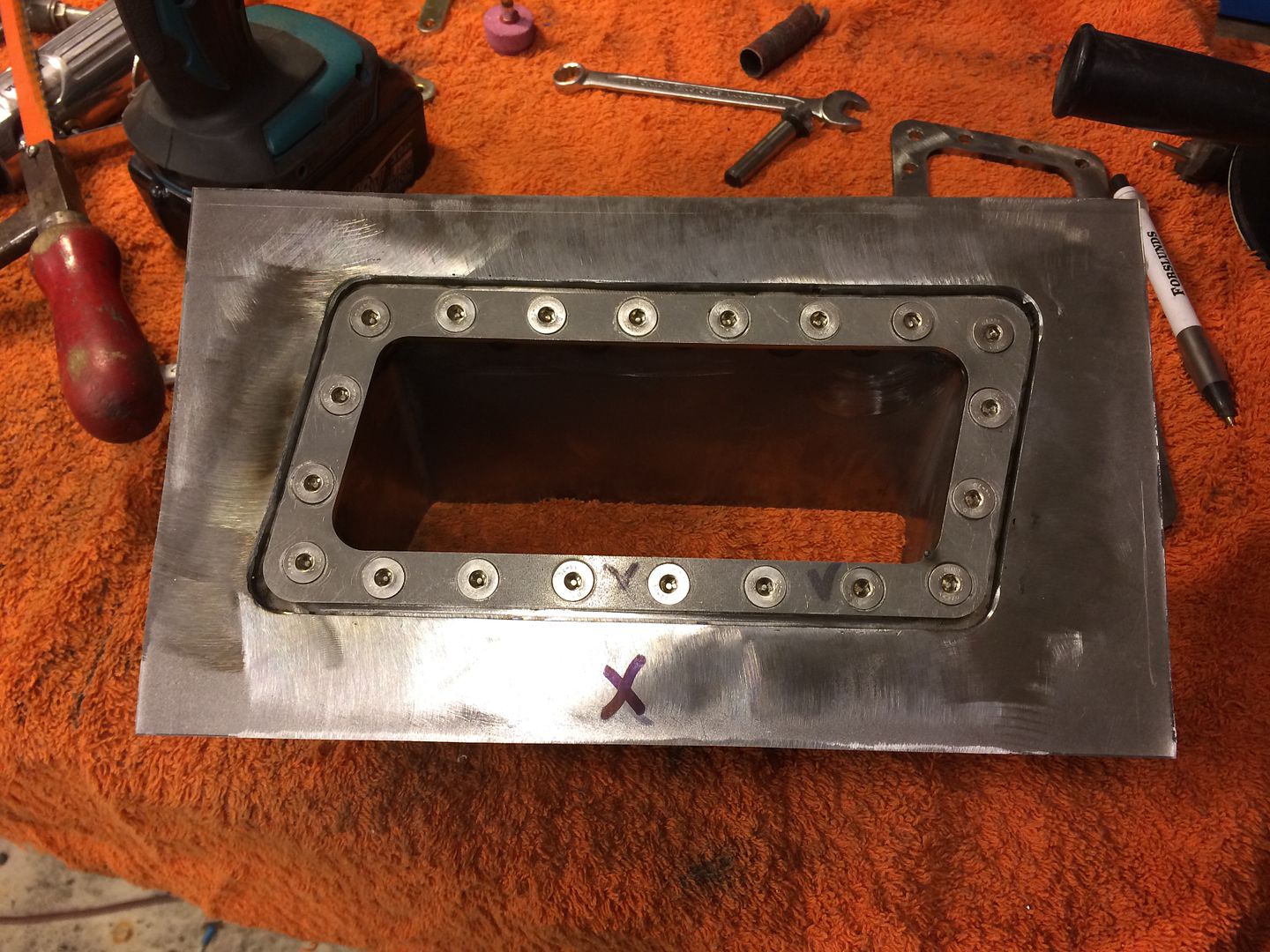

Så i brist på annat så fortsatte jag med utblåsen.
Efter en hel del trixande och mätande så ser det ut så här  big_smile  :
http://i1292.photobucket.com/albums/b562/mangaloranga/535A4762-5FBE-4101-83AB-67A8934C7F45_zpseuzzjspw.jpg
http://i1292.photobucket.com/albums/b562/mangaloranga/5A7370E6-E2D6-46A2-8547-93A7284E6814_zps0z33tyeu.jpg

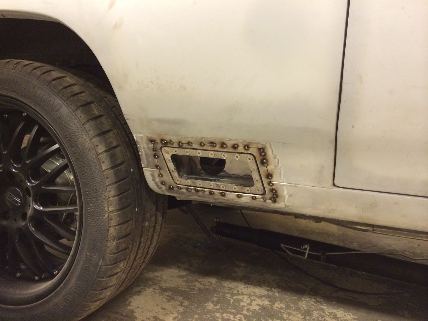

Gjorde även klart utblåset till vänster sida.
http://i1292.photobucket.com/albums/b562/mangaloranga/DB6FEA27-FCA6-442F-9CEE-8E5FDD61253C_zps8jqomyxx.jpg
Nu gäller det bara att vara tålmodig med svetsandet så det inte slår sig... roll

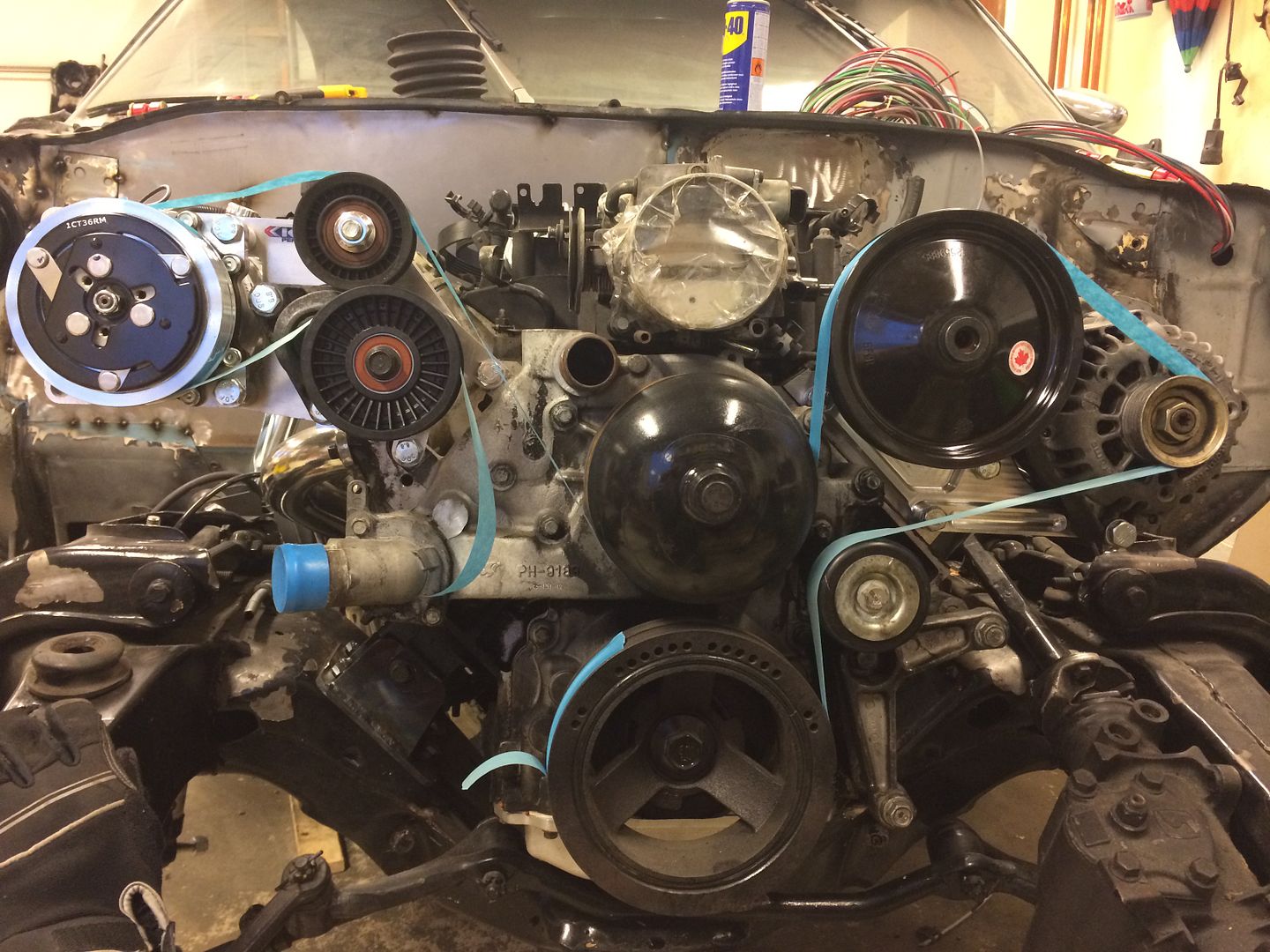

Idag har jag mätt upp multiremmens längd.
Den blir inte kort!!!
2496mm för att vara exakt...
Gjorde så att jag satte maskeringstejp samma rutt som remmen ska ha.
Spände sen remspännaren som den ska vara och satte ihop ändarna på tejpen.
Sen är det bara att klippa av tejpen och mäta längden.
http://i1292.photobucket.com/albums/b562/mangaloranga/06F8C83E-9FC9-48DA-A924-FEFCD399EA0A_zpsfx3egkgt.jpg
Sen finns det tabeller som talar om vilken rem som har effektiv längd på 2496mm...
Har funderat ut detta själv, så jag hoppas det stämmer....
Gjorde sedan klart utblåset på vänster sida och punktade fast det.
http://i1292.photobucket.com/albums/b562/mangaloranga/7966B10A-B819-41E7-9314-586F3C7287E6_zpsoqsfgnck.jpg
http://i1292.photobucket.com/albums/b562/mangaloranga/495043B8-64FF-4233-880D-9AEB618F5741_zps3zdqps6c.jpg

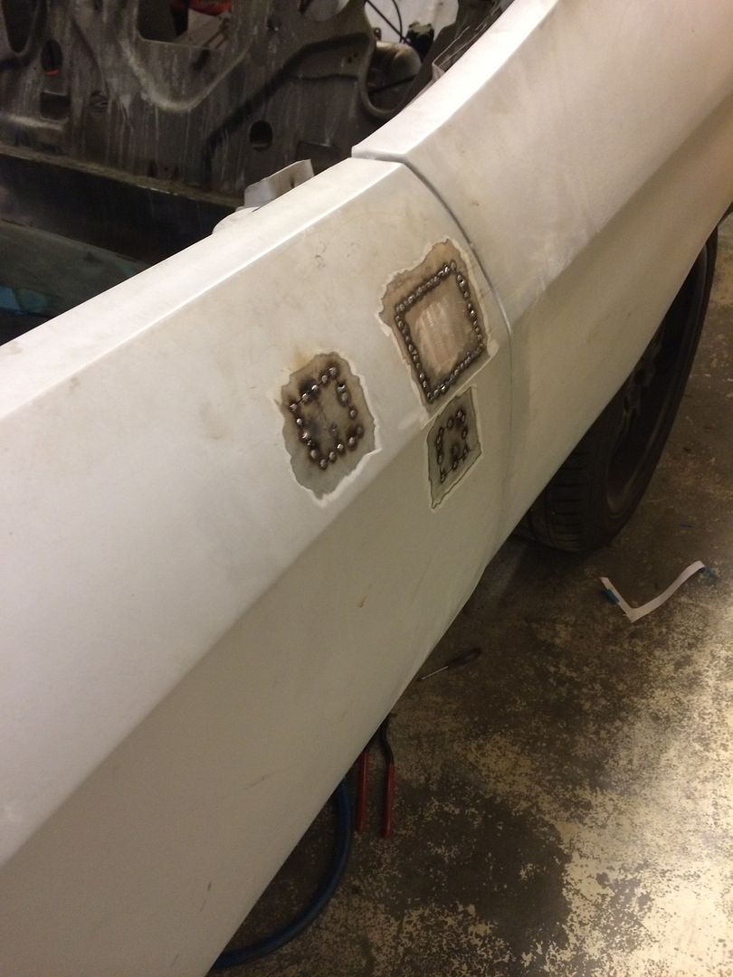

Utimellan så har jag dragit dit ett par punkter på det högra utblåset...

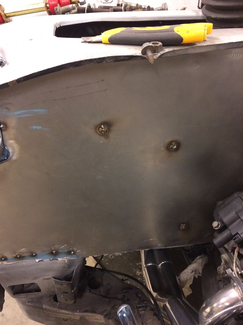

Blev inte så mycket gjort idag.
Förutom lite svetsande på utblåsen så började jag lägga igen och släta ut förardörren.
http://i1292.photobucket.com/albums/b562/mangaloranga/293D3C8C-66E3-416D-A2DF-7BFEA371E29F_zpslpjiv36t.jpg

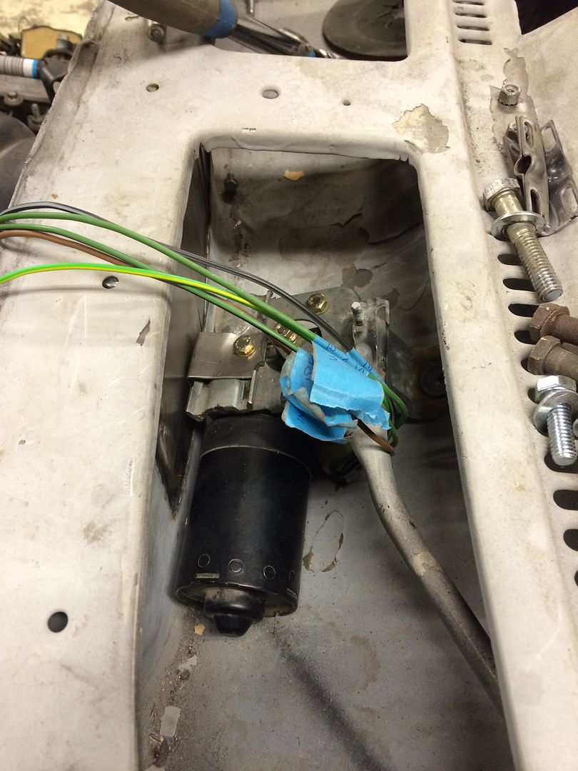

Sedan blev det lite funderande på hur jag ska få plats med torkarmotorn i torkardiket,
Själva motorn ryms utan problem, men det är väldigt on om plats för armen att snurra runt där.
Men med lite kreativt tänkande så verkar det gå...
http://i1292.photobucket.com/albums/b562/mangaloranga/D23B797D-297A-41D7-A667-8F8783362B10_zps3x84zft1.jpg
Måste köpa en M6 gängstång så får vi se om det funkar.

Eftersom jag flyttat fästena för generator, servopump och ac kompressor så behöver jag en annan rem.
Allt satt tidigare nertill på motorn.
Nu sitter generator och servopump uppe vid vänster topp och ac vid höger.
Thats why!

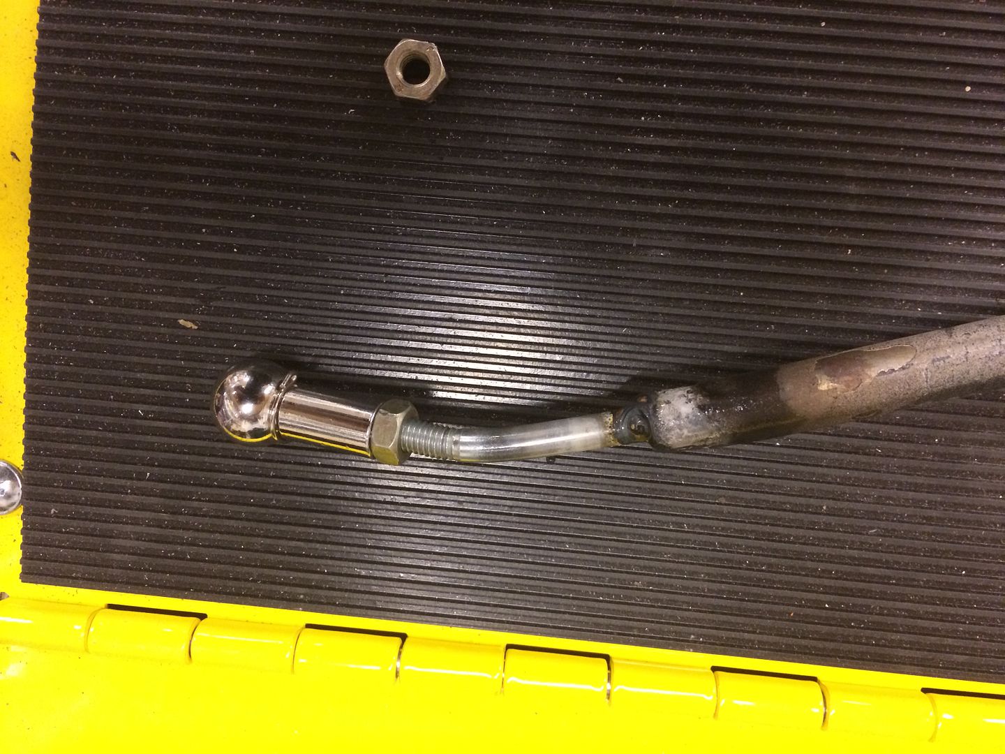

Gjorde klart torkarmotorn idag.
Fick göra om armen och sätta en kulled istället för originalet.
Det vart helt enkelt för trångt...
Men med den här lösningen går allt fritt.
Återstår att se hållbarheten på kulleden....

Monterad och klar, bara eldragningen kvar...
