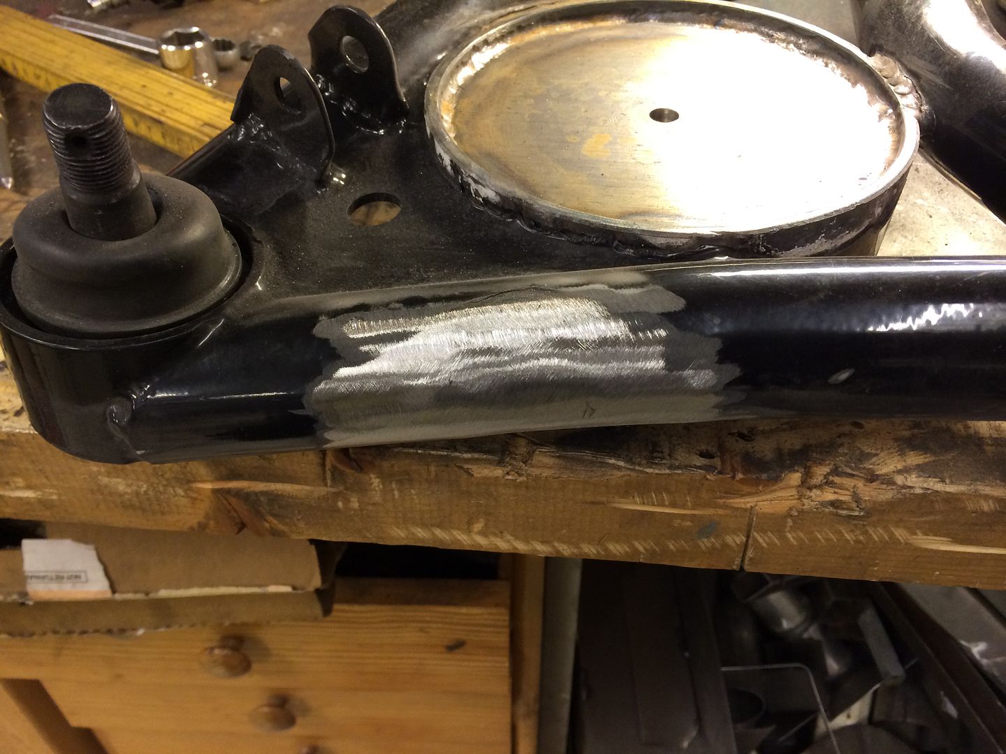

Då är stötdämparfästen svetsade på de båda undre a-armarna
http://i1292.photobucket.com/albums/b562/mangaloranga/38A0B18D-8FF4-4344-AF1B-C6917E8C2539_zpsbxomauvo.jpg
http://i1292.photobucket.com/albums/b562/mangaloranga/9C3D6F0E-BC8A-4A3F-A14D-CD01534D4A93_zpsozmy1gmm.jpg
http://i1292.photobucket.com/albums/b562/mangaloranga/E5E4B113-BA53-486C-9E10-BF49B8E94BB5_zpsoxawdete.jpg
Jag kan inte ta åt mig äran för svetsarbetet.
Det får Longen göra! hmm

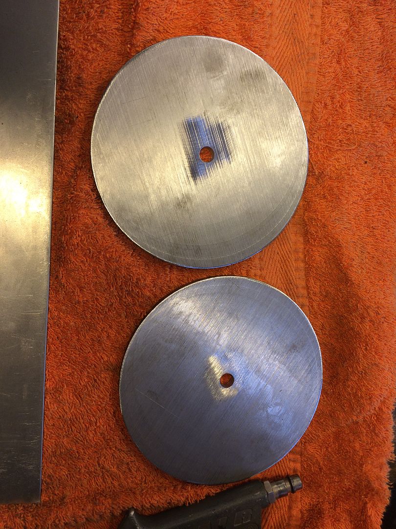

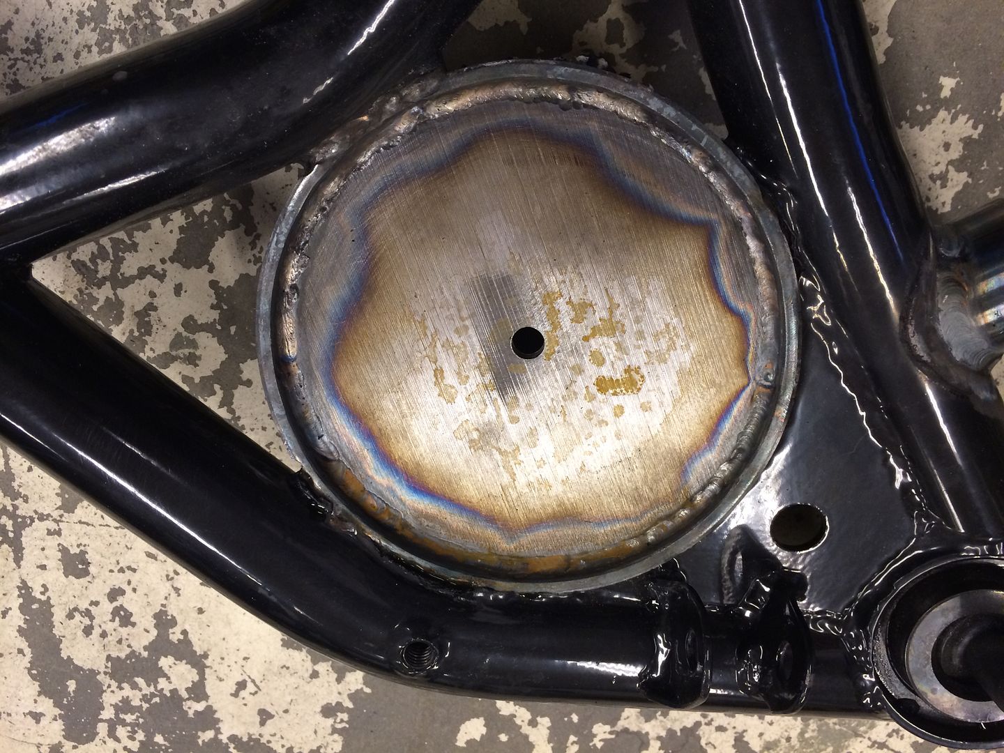

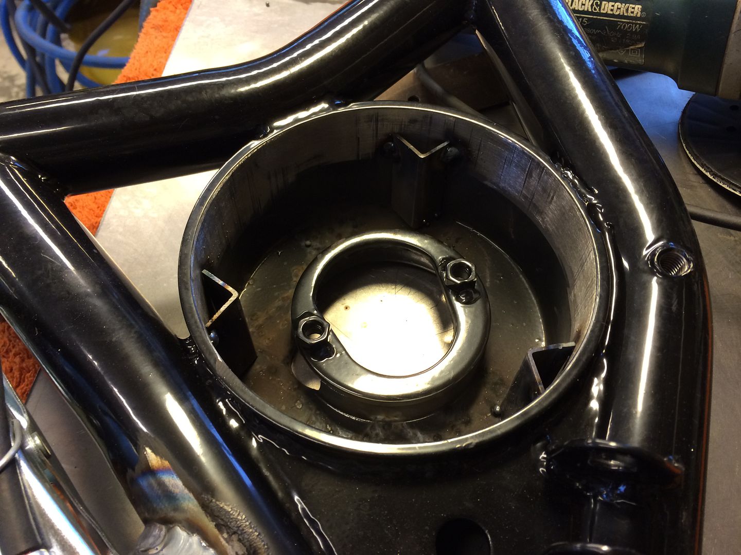

Fick "bottnarna" till fjäderfickorna.
Ska borras hål för bulten som håller bälgen och sedan ska dom svetsas fast.

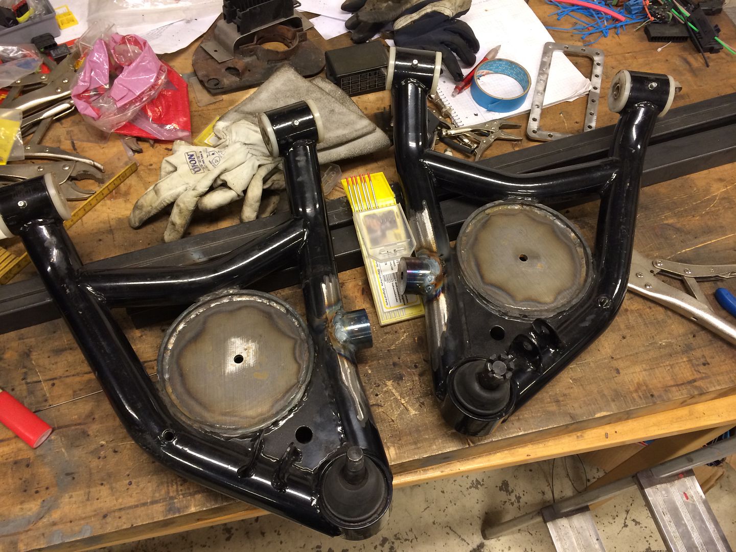

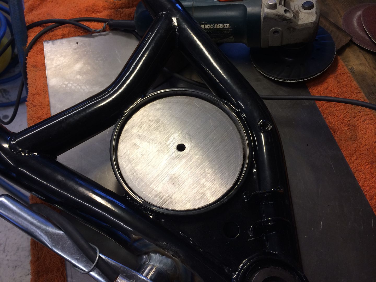

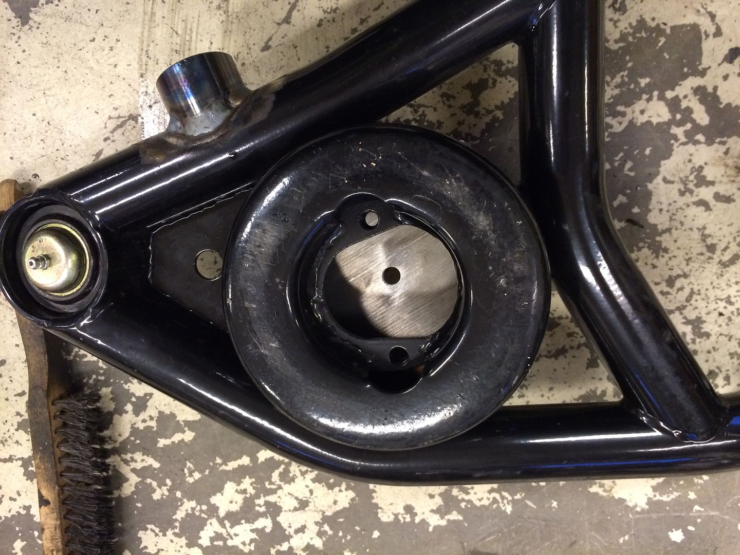

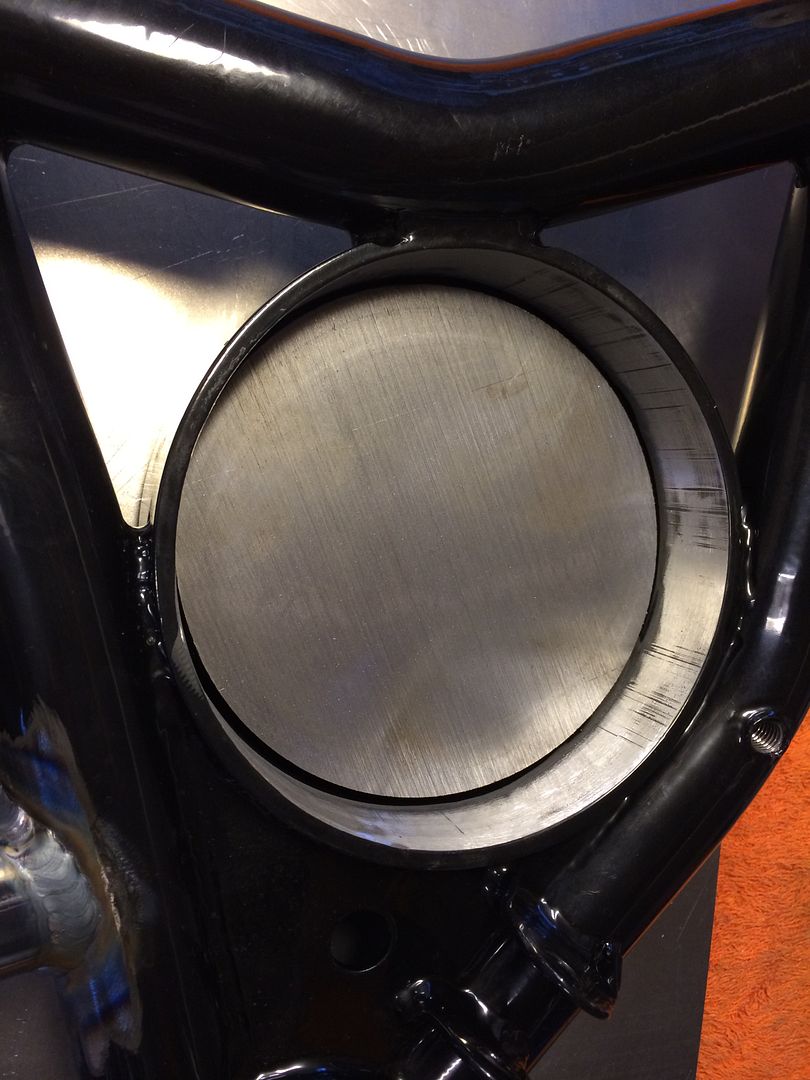

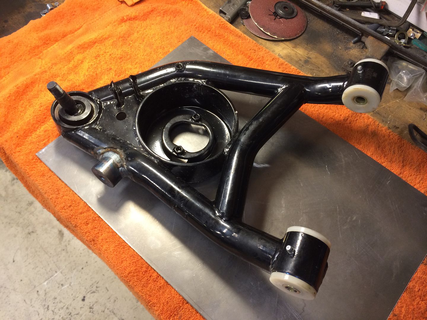

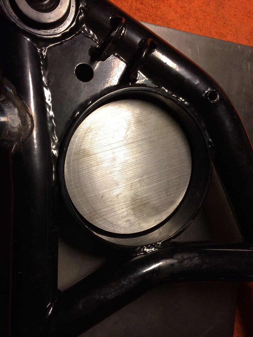

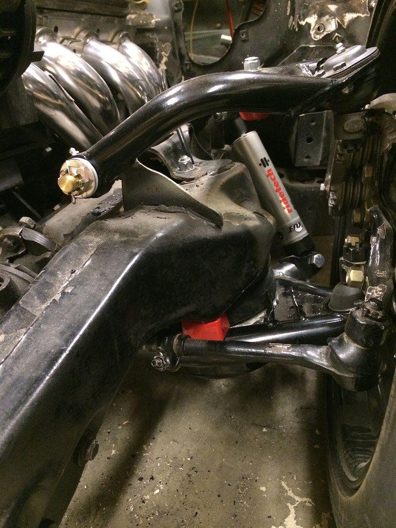

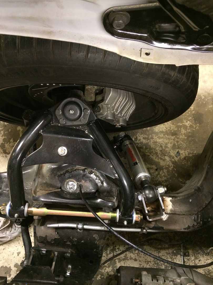

Gjort klart nedre a-armarna idag ( sånär som på målningen...)
http://i1292.photobucket.com/albums/b562/mangaloranga/B26D5278-91E2-419E-971A-6FE7F68537B4_zpsgnq5kfxx.jpg
http://i1292.photobucket.com/albums/b562/mangaloranga/2D7A2F74-68CB-4089-AC17-DD739CB2325A_zpspgddkxdt.jpg
Gjorde ett par distanser som svetsades fas i armen.
Tänkte att det blir ännu stadigare då plattan ska ligga på dessa.
Dessutom blev det ju lättare att svetsa när den ligger där den ska!

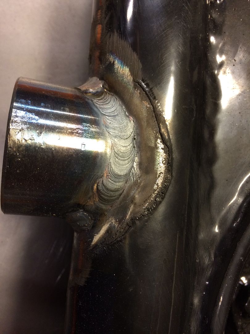

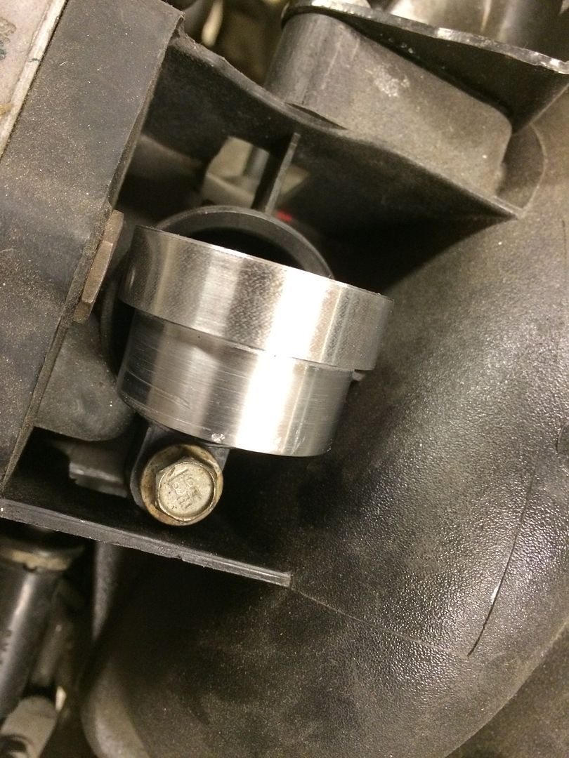

Jag fick hjälp med att svarva ny fästen för stötdämparna eftersom "testmonteringen" inte gick nå vidare...
Denna gången testmonterade jag alltihop, även fälgarna, INNAN dom svetsades ihop! neutral
Eftersom jag svetsat detta själv, tog jag inga närbilder Stefan!!  lol
http://i1292.photobucket.com/albums/b562/mangaloranga/910A8054-59AF-42E4-8339-9CD3857B7E09_zpsxy7wmfmz.jpg

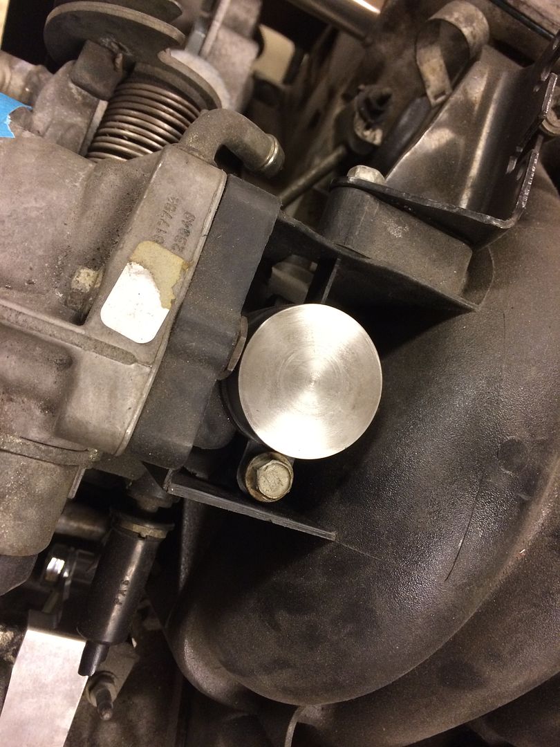

När svarven ändå var igång fixade vi en plugg för EGR:en också.
Ska göra en infästning för denna senare
http://i1292.photobucket.com/albums/b562/mangaloranga/C035098E-6398-485F-AFE5-F5036BCB224E_zps5lwphcpd.jpg

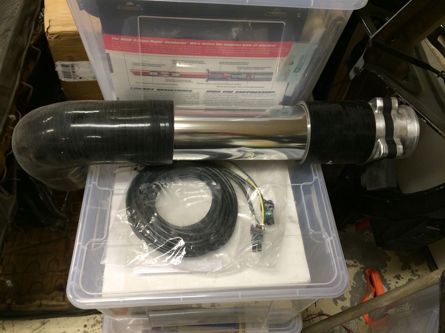

Fick hem lite grejer till spjällhuset också.
http://i1292.photobucket.com/albums/b562/mangaloranga/FFF0552B-B77E-43F1-9F0F-2F7C740D5D60_zpslrr4cl9t.jpg
Nu väntar jag på en kartong AN kopplingar, bränsletrycksregulator, luftfilter m.m

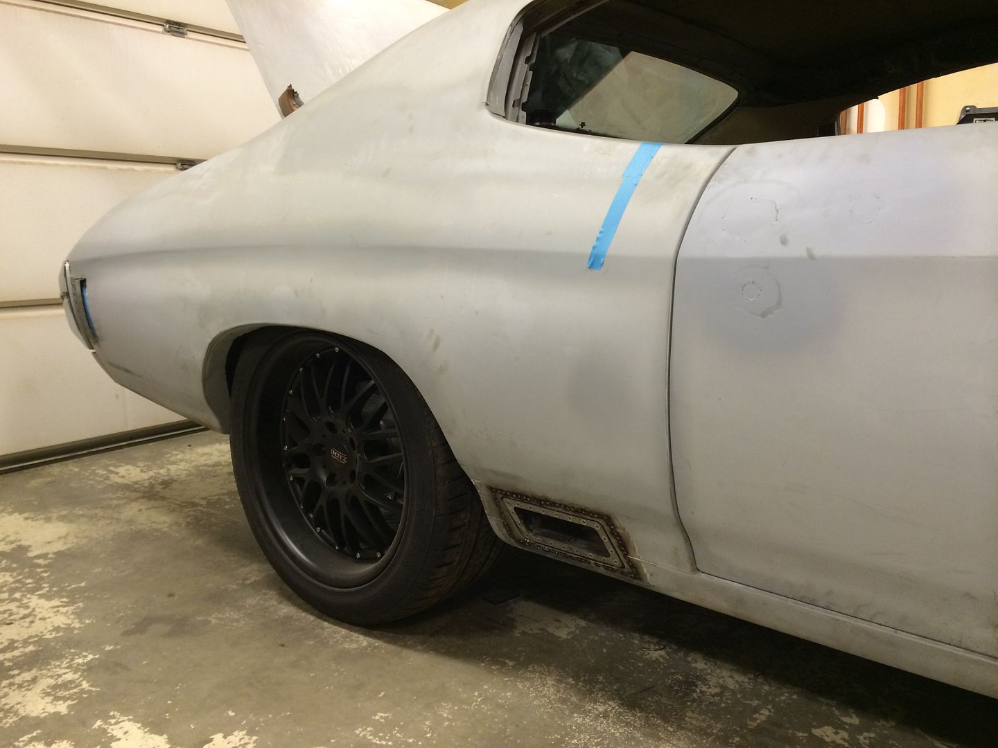

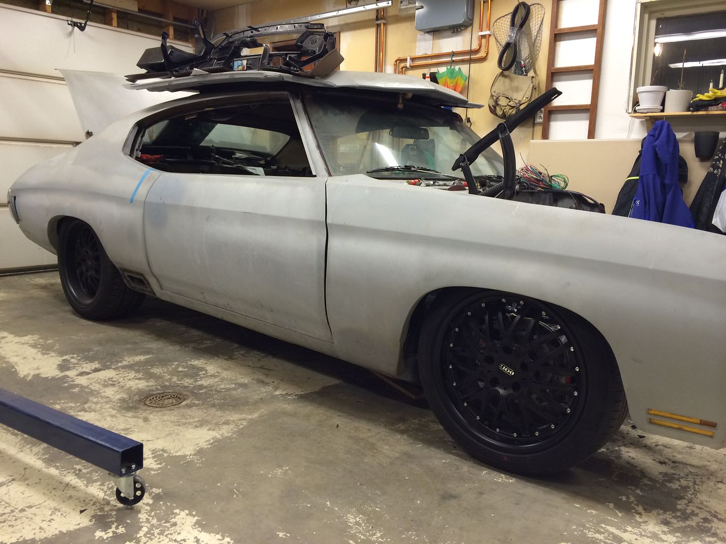

Nu står den äntligen på hjul igen!
http://i1292.photobucket.com/albums/b562/mangaloranga/A7CCCA46-A79D-4F30-9731-3DFA9634AE72_zpstqsjxbrv.jpg
Tycker den blir riktigt frän med utblåsen!
http://i1292.photobucket.com/albums/b562/mangaloranga/9AEF4355-1506-460A-BD5A-C9AF8329D438_zpsvec0abcy.jpg
Å så här ser det ut med stötdämparna på rätt plats
http://i1292.photobucket.com/albums/b562/mangaloranga/8A0B443C-9DA2-4B9A-B83E-5C83634446E0_zpsamvcnzu8.jpg
http://i1292.photobucket.com/albums/b562/mangaloranga/CF71F7EB-AEFF-4465-80CE-8AC112E756C2_zpsfwdi9xdx.jpg
http://i1292.photobucket.com/albums/b562/mangaloranga/E7933636-EFD6-4E4D-9E0A-CCACB59B1AC4_zps3sdlswgm.jpg
Förhoppningsvis blir det mer framsteg imorgon
