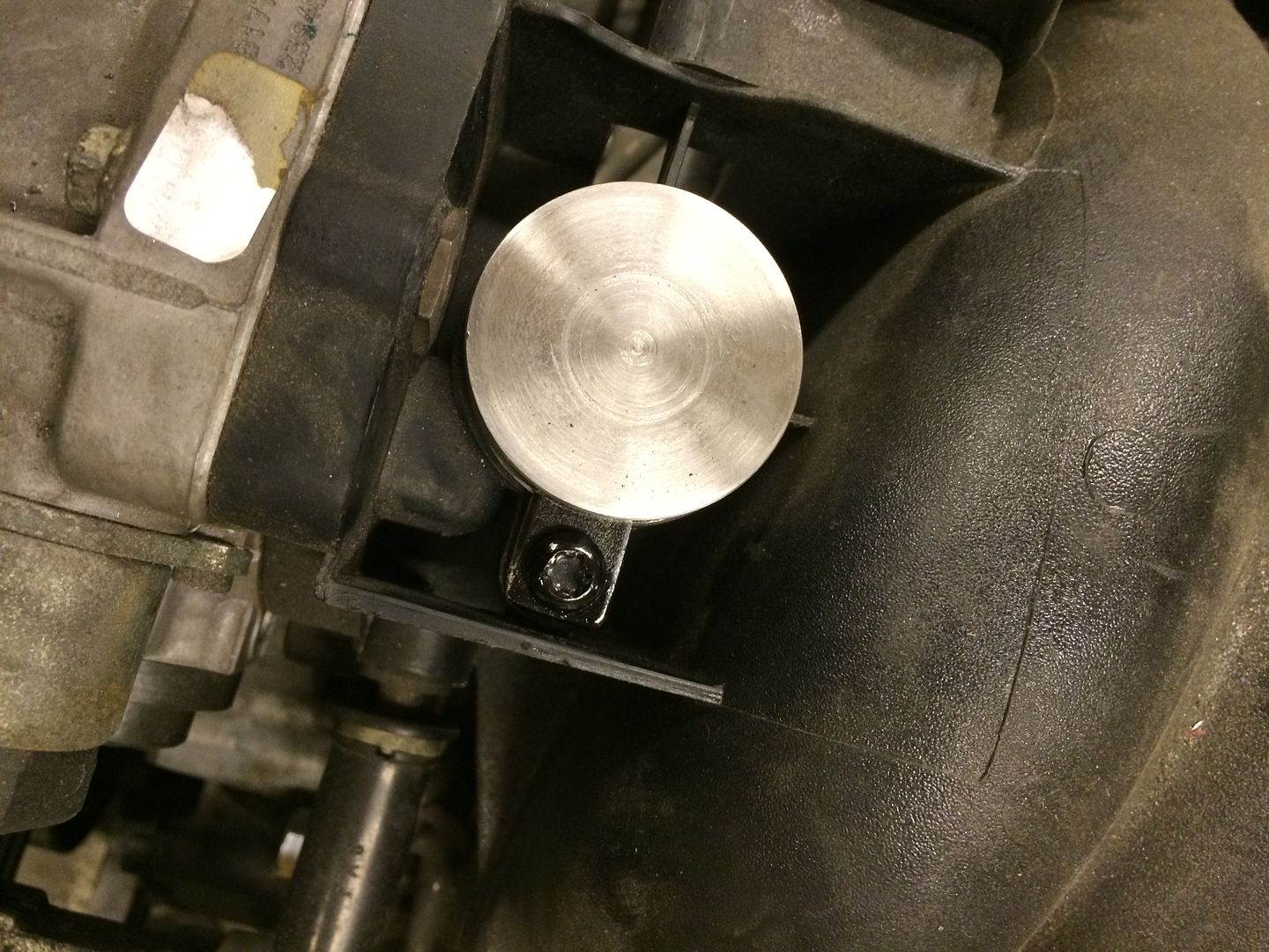

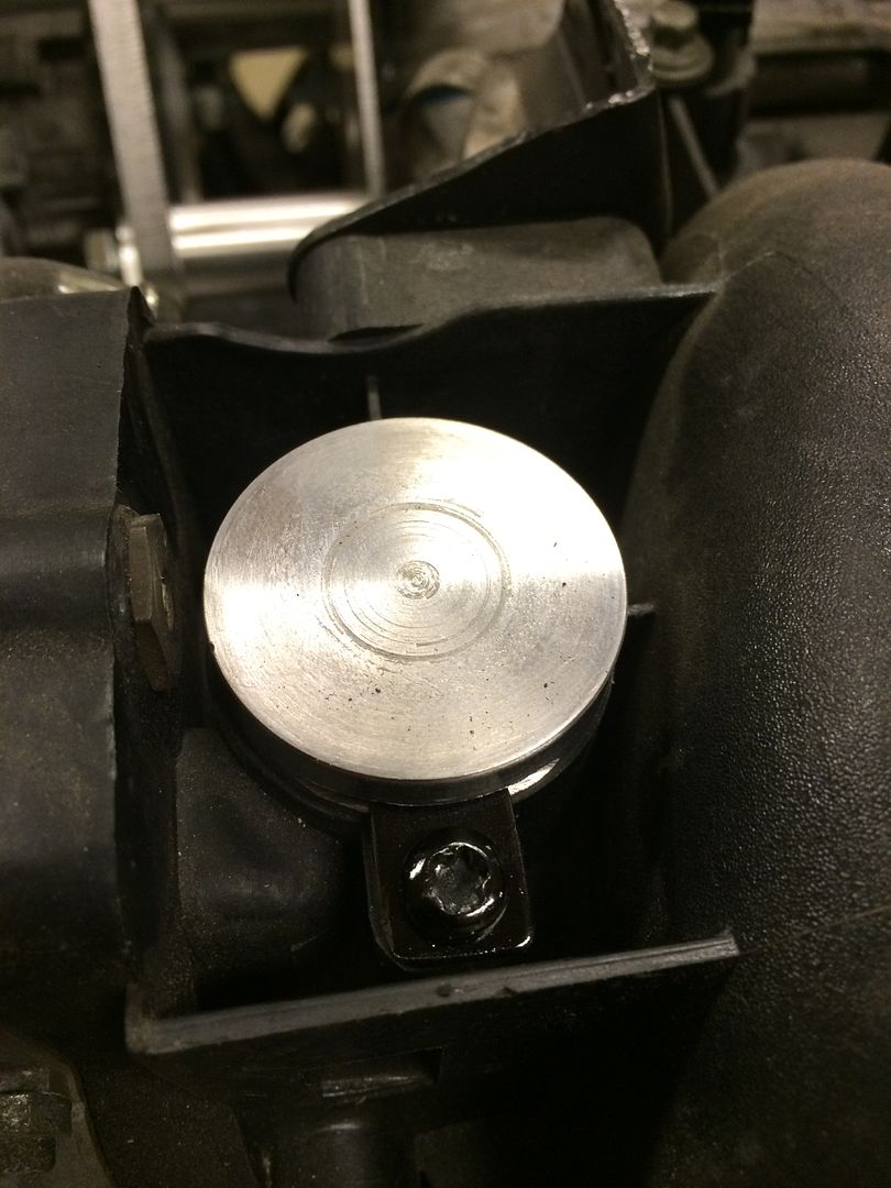

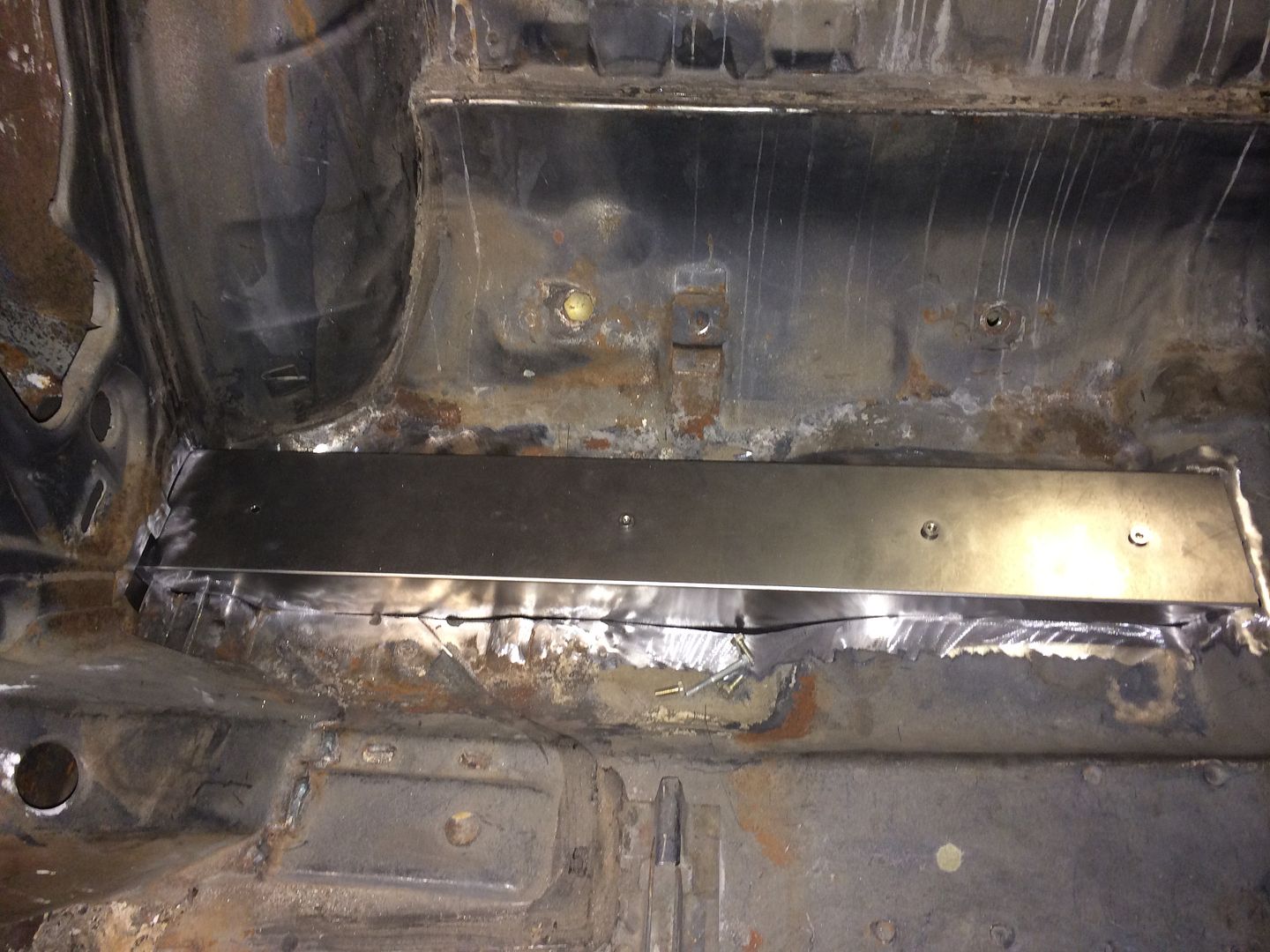

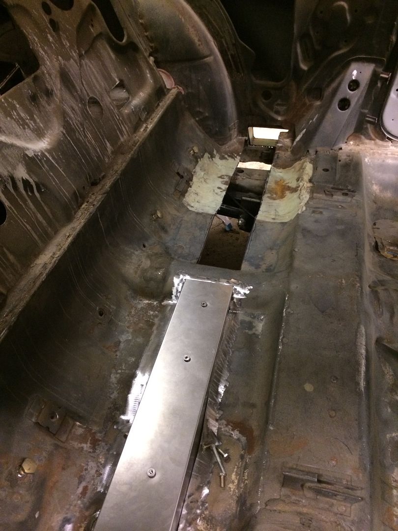

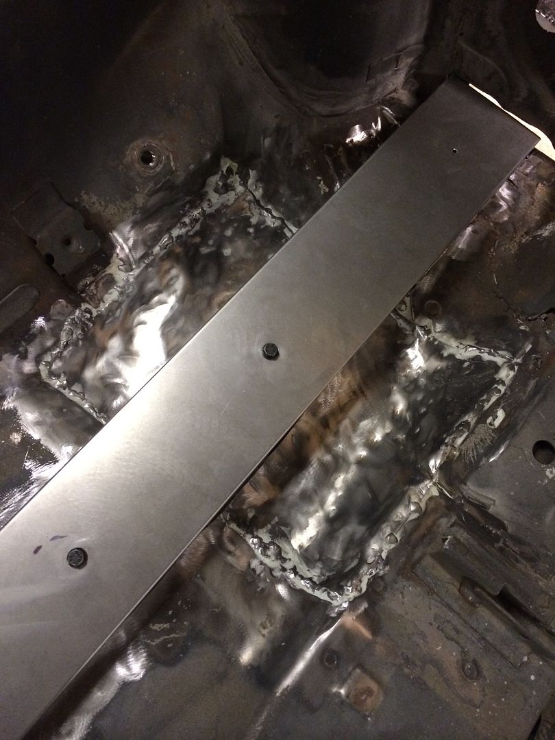

Idag blev det en kortare stund i garaget.
Gjorde klart låsningen till egr pluggen
http://i1292.photobucket.com/albums/b562/mangaloranga/AEC24CD6-85E1-48D1-AA3A-5CA633962086_zpss6vvtblj.jpg
http://i1292.photobucket.com/albums/b562/mangaloranga/091D6190-6EDC-4F80-8780-44DCC88E20FB_zpswa2zm544.jpg

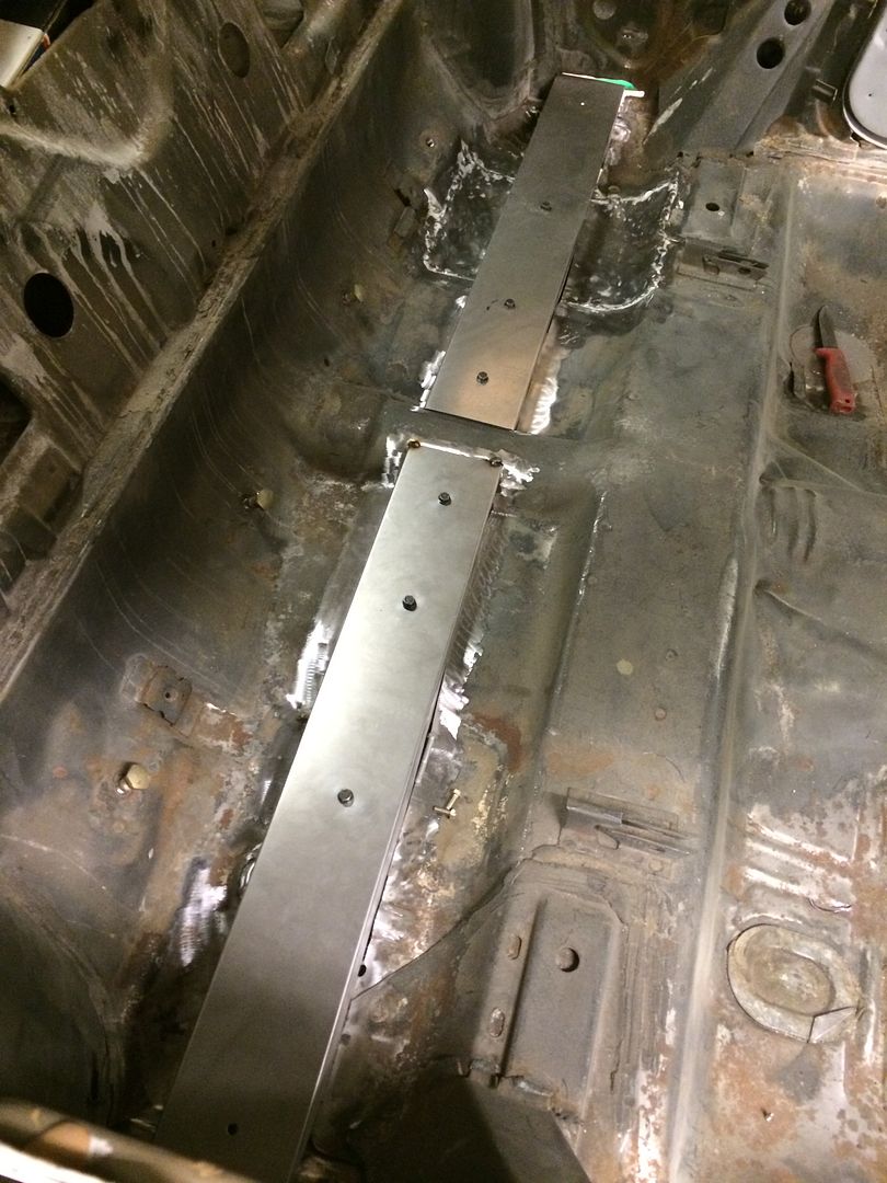

Och fortsatte med utblåsen.
Blir tvungen att bulta rören direkt i tunneln som ska svetsas i golvet.
Kommer nog att sätta in någon typ av rörlig del på avgassystemet så att man inte får en massa vibrationer i golvet.
Förvisso ska det in en massa dynamat också...
Så här kommer det att se ut från insidan
http://i1292.photobucket.com/albums/b562/mangaloranga/B15DED4C-1F1D-49F2-8D00-A342DCBE732F_zpsk2w1z4n3.jpg
http://i1292.photobucket.com/albums/b562/mangaloranga/9298E021-DFE7-4A03-A294-2CF9F084ADDA_zpshmuyguqi.jpg

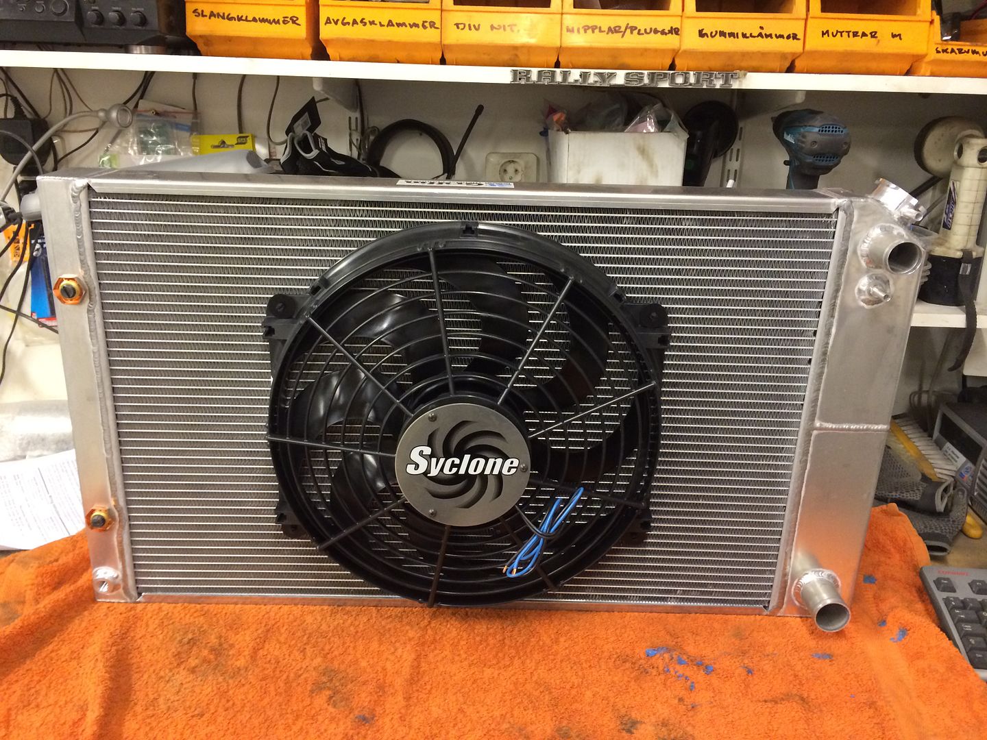

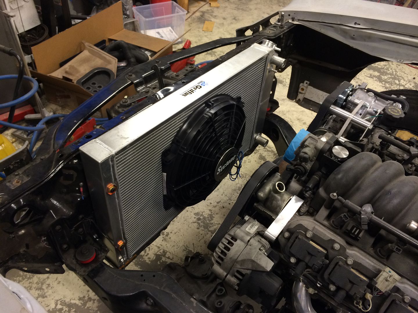

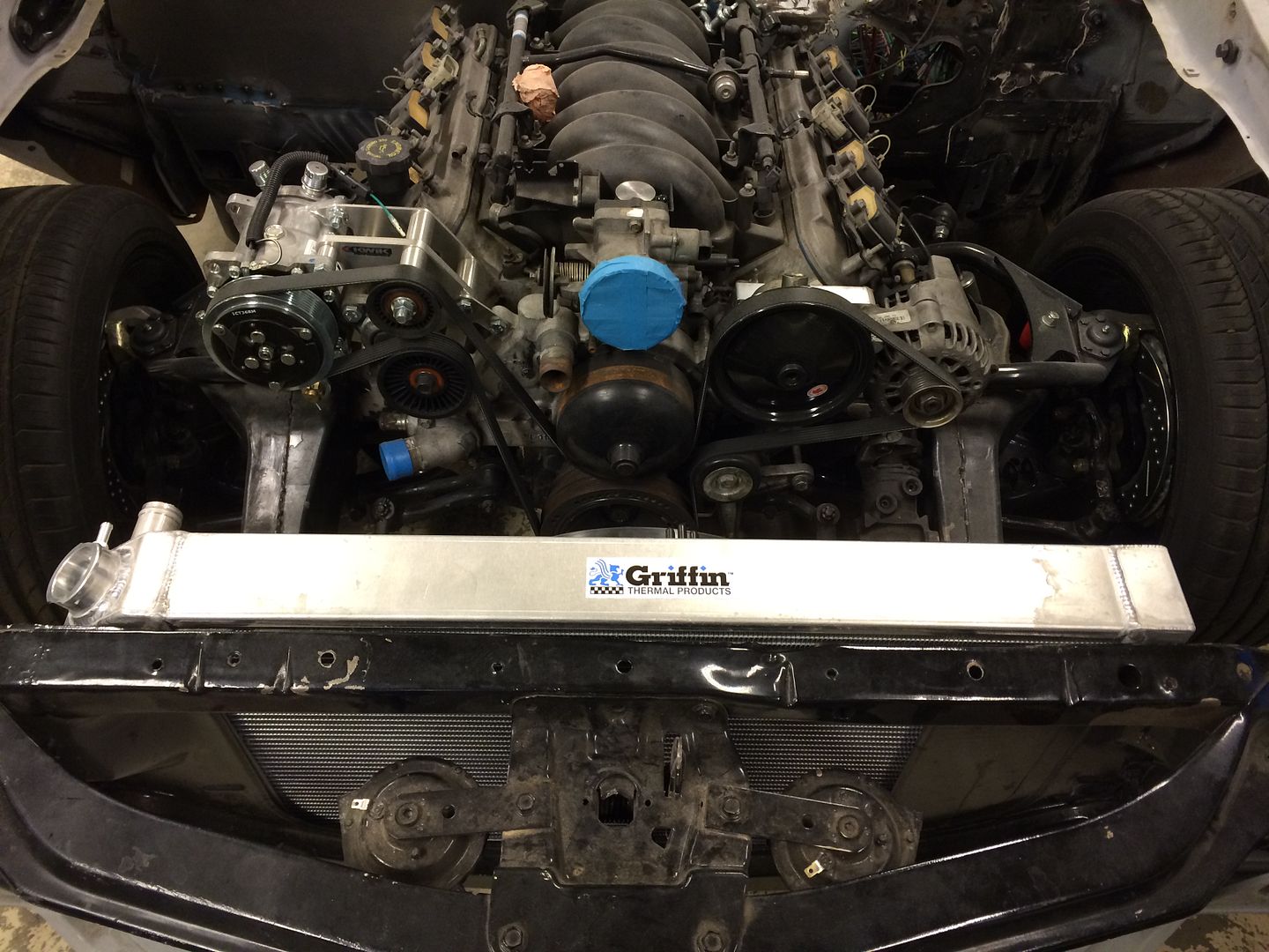

Idag blev det inte mycket.
Hade helt enkelt ingen lust!
Men jag konstaterade iaf att jag sannolikt inte kommer få problem med varmgång!
http://i1292.photobucket.com/albums/b562/mangaloranga/2DBBB227-003D-4648-9043-A67737459648_zps0k6iqyjy.jpg
http://i1292.photobucket.com/albums/b562/mangaloranga/CB9D76FF-B6B3-42A5-90EF-3084F2622D81_zpszmixmnrf.jpg
http://i1292.photobucket.com/albums/b562/mangaloranga/5B925322-17AA-4E46-8EA7-FD850E3574CF_zpsbyeusfuq.jpg

Najs, nä d ska väl räcka!!! Annars får du spika dit en täckplåt runt fläkten men d visste du säkert ;-)

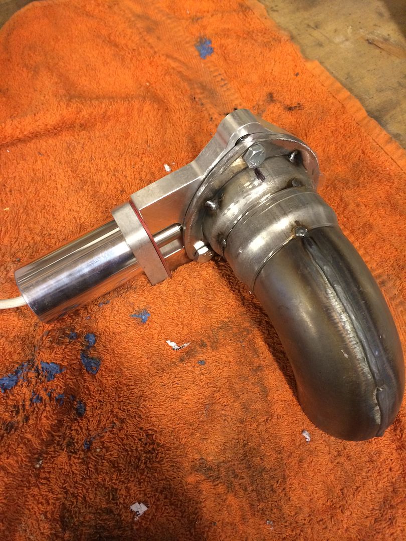

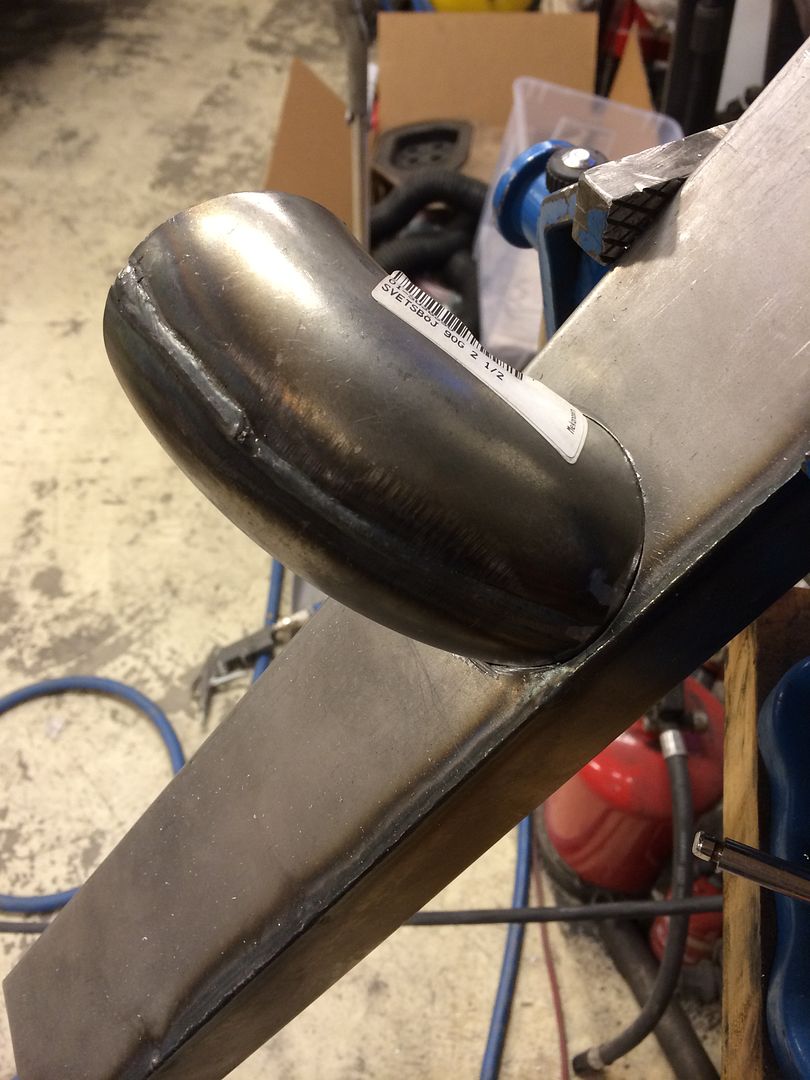

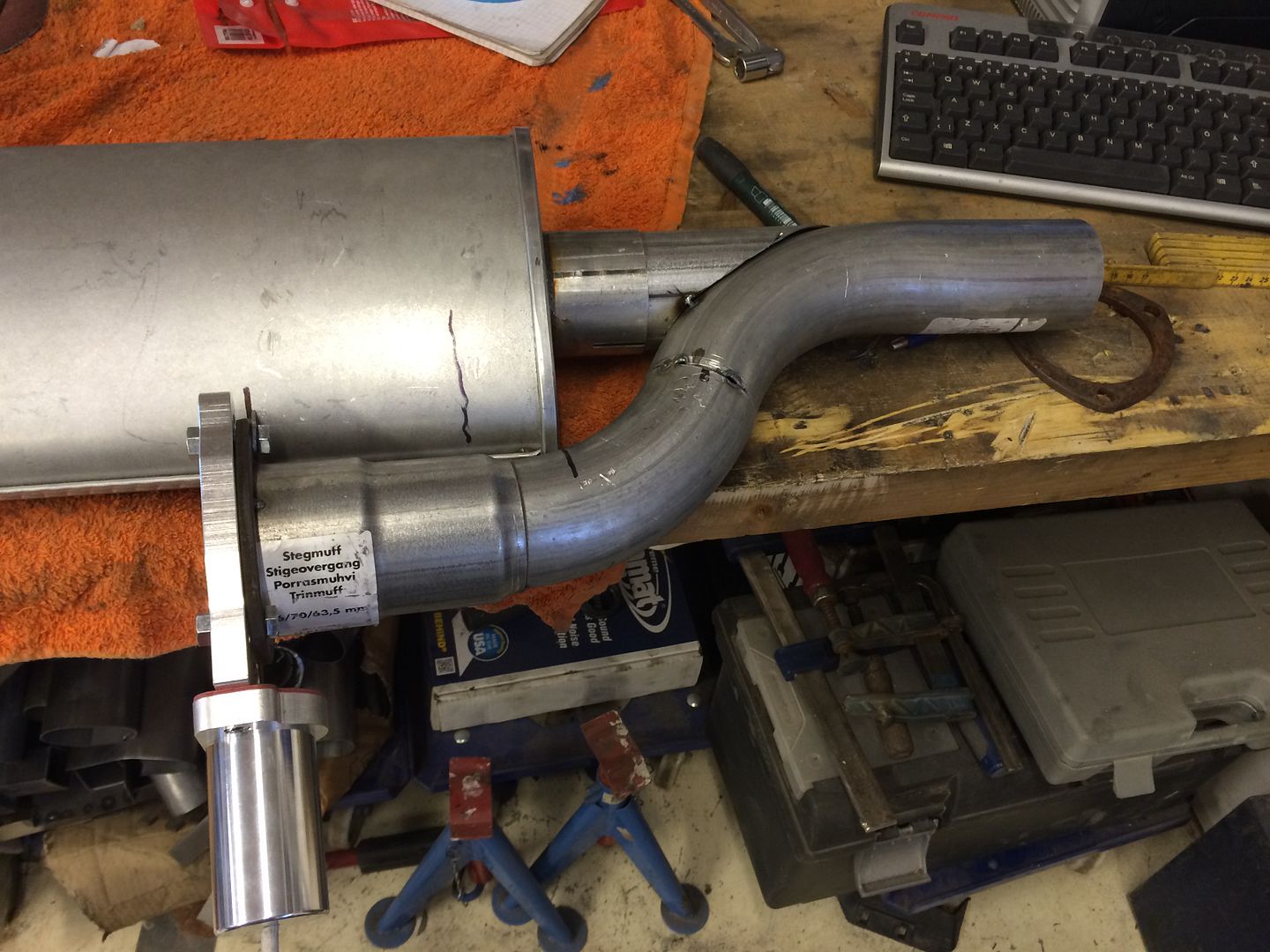

Har pillat med en del tidsödande detaljer.
Närmare bestämt avgassystemet och spjällen.
Otroligt att det kan vara så trångt under en så pass stor bil!
Så här kommer lösningen på cut-off kitet monteras
http://i1292.photobucket.com/albums/b562/mangaloranga/E2DA22E2-41E0-4B07-8C08-BD19121AC72C_zpswwdbmnvz.jpg

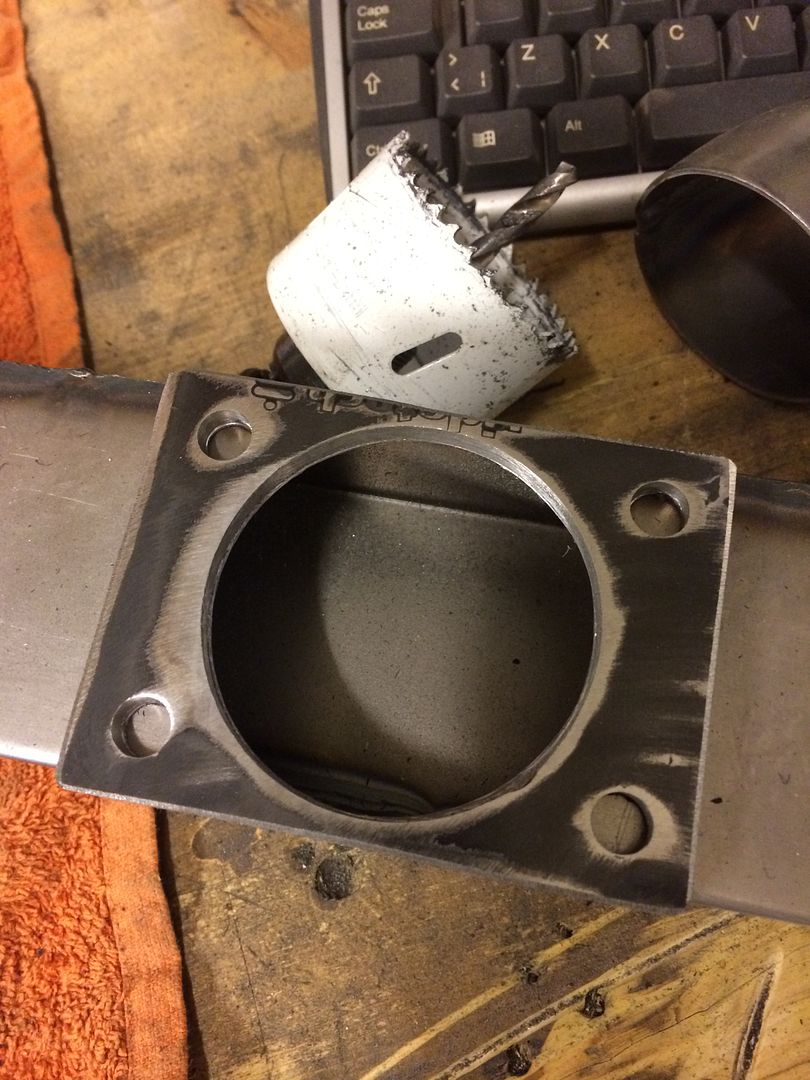

Sen kommer röret att fortsätta från spjället för att kopplas ihop med sidoutblåsen med den här biten
http://i1292.photobucket.com/albums/b562/mangaloranga/3653652A-D4BE-44CE-952B-D496EF1A98E5_zps4ygukqbp.jpg
Och ansluts så här
http://i1292.photobucket.com/albums/b562/mangaloranga/E224756B-B227-44FC-BA6D-E7EAEEBD7EC9_zpswvstr4sf.jpg
Kommer svetsa fast denna fyrkant mot utblåsets rektangulära rör
Blir att svetsa fast 4 muttrar som man kan skruva fast den i
http://i1292.photobucket.com/albums/b562/mangaloranga/534BF0F8-D030-401C-8A10-187E55F40DCB_zpsrkfrlxyy.jpg
