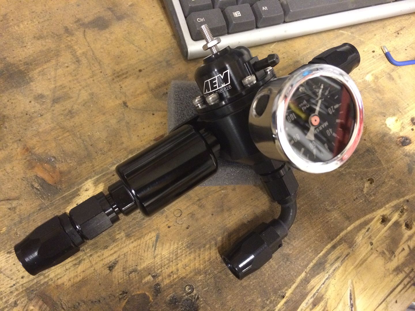

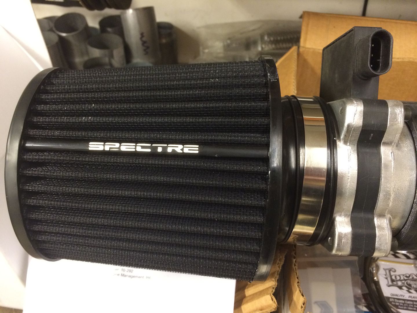

Här har det inte hänt mycket på sistone...
Har haft någon slags förkylning i kroppen, så energin har inte alls funnits där.
Har iaf fått hem lite roliga grejer!!!
http://i1292.photobucket.com/albums/b562/mangaloranga/A0591CBC-C89B-40AE-ABCA-967836A5635E_zps7bzc1upo.jpg
http://i1292.photobucket.com/albums/b562/mangaloranga/2E19AE47-E748-4409-8500-9F7E1843D28E_zpsqim4iiyw.jpg
Börjar få tillbaka lite lust, så vilken kväll som helst nu ska jag köra igång igen!

Precis likadan regulator som jag har på min maskin. Trevlig liten grej faktiskt smile

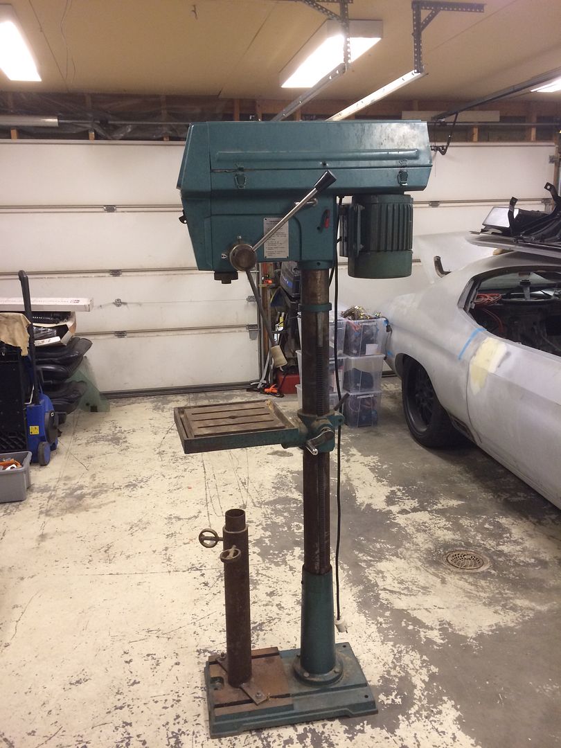

Har varit på jakt efter en Arboga pelarborr med växellåda ett bra tag nu.
Men dom är ju inte lätta att få tag i till vettigt pris.
Så när jag snubblade över denna remdrivna för inga pengar, så fick det bli så!
http://i1292.photobucket.com/albums/b562/mangaloranga/C6A3F299-99AB-4F0B-A7B9-39ADD8BDD465_zpsstf4tfyc.jpg
Duger den så får den bli kvar, annars får den väl tjänstgöra tills man hittar någonting bättre!

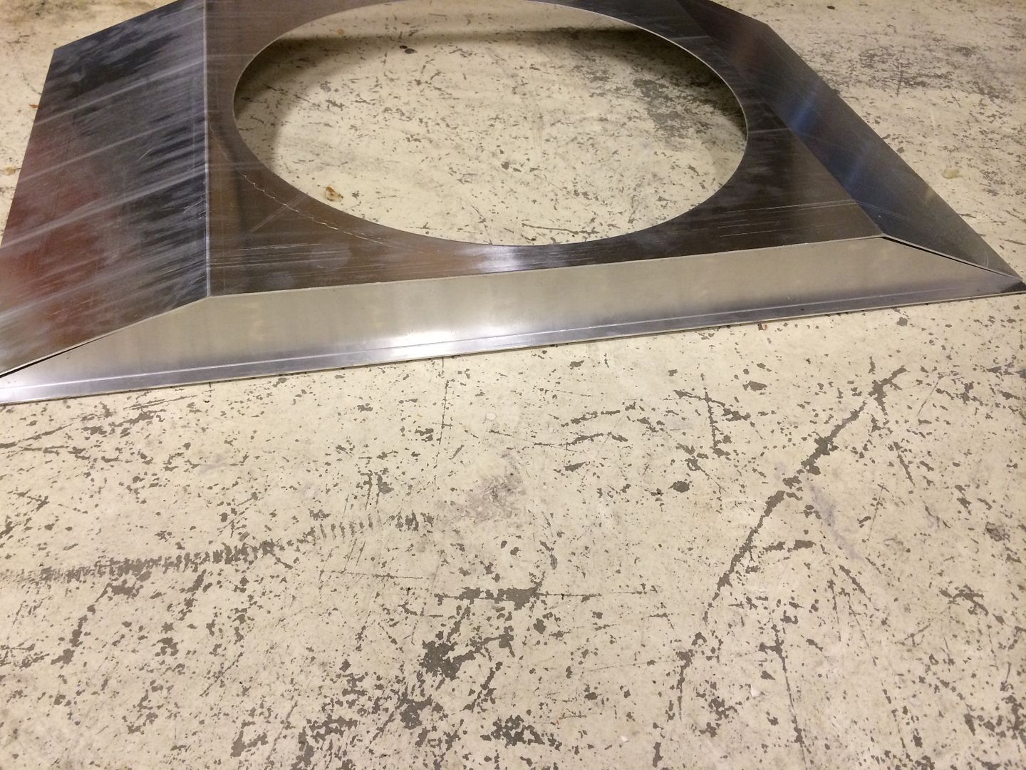

Plåtarna till fläktkåpan ska bara svetsas ihop nu så är den klar.

Fina grejer!

Sedär, där kom plåten:-) najs.
Själv har ja dålig erfarenhet av remdriven pelarborr, men den du har ser klart mer proffsig ut än d "mööget" jag använt. Hoppas den duger iaf.

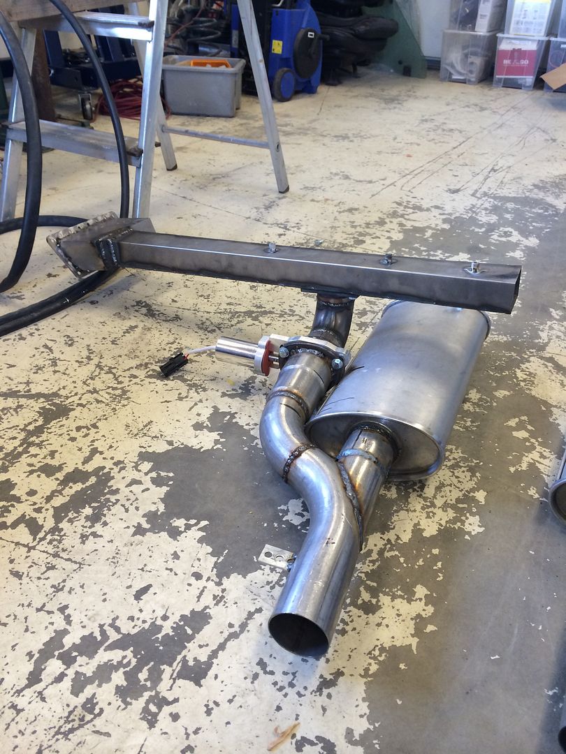

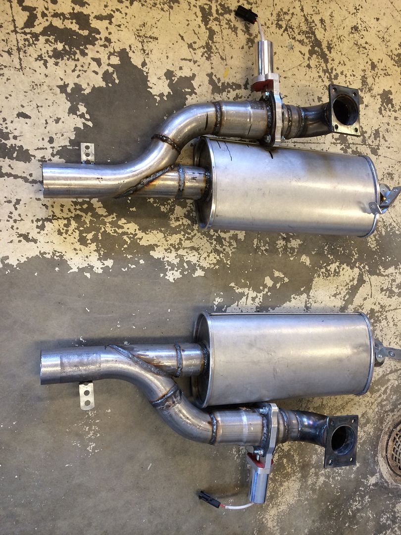

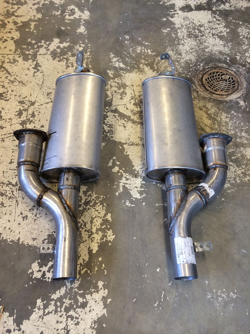

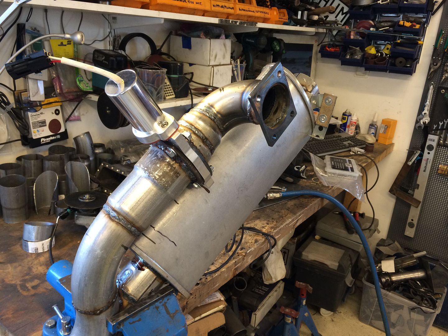

Har fått klagomål på att jag inte uppdaterat så flitigt på sista tiden.
Men jag känner inte att jag haft så mycket att rapportera om...
Inte så mycket roliga saker iaf...
Har mest pulat med avgassystemet.
Nu är iaf spjällen, sidoutblåsen och ljuddämparna svetsade och klara! :-)
http://i1292.photobucket.com/albums/b562/mangaloranga/3E7BAE89-2A30-44D3-8A8A-7774DAEEB10D_zpsfbsblrbi.jpg
http://i1292.photobucket.com/albums/b562/mangaloranga/2B52CF57-12F0-42F0-A0D3-B51BF91F0C2E_zpsfp4y8a8g.jpg
http://i1292.photobucket.com/albums/b562/mangaloranga/0E1B3918-4D98-47CF-B8EE-1ABD06867643_zpscdobswmc.jpg
Så här ser konstruktionen ut:
http://i1292.photobucket.com/albums/b562/mangaloranga/30C4624F-0957-4C92-B87C-7DE3C21426FC_zpskbsx50qj.jpg

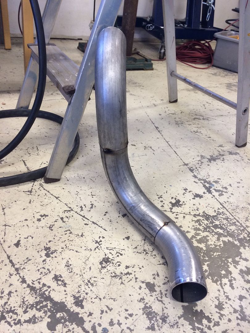

Började även med kröken över bakaxeln.
Hoppas att den rymms när jag tömmer bälgarna.
Blir till att testa det nästa gång jag får mig ut i garaget!
http://i1292.photobucket.com/albums/b562/mangaloranga/9FDD8F58-E353-4C1C-8D0A-B7A22757E3F1_zpsympjks1m.jpg

Jo tjenare, kraftigt på gång ser jag.lär ju brumma ur rören snart skulle jag tro:)å bra blir det.
Trevlig byggtråd,fina bilder.
