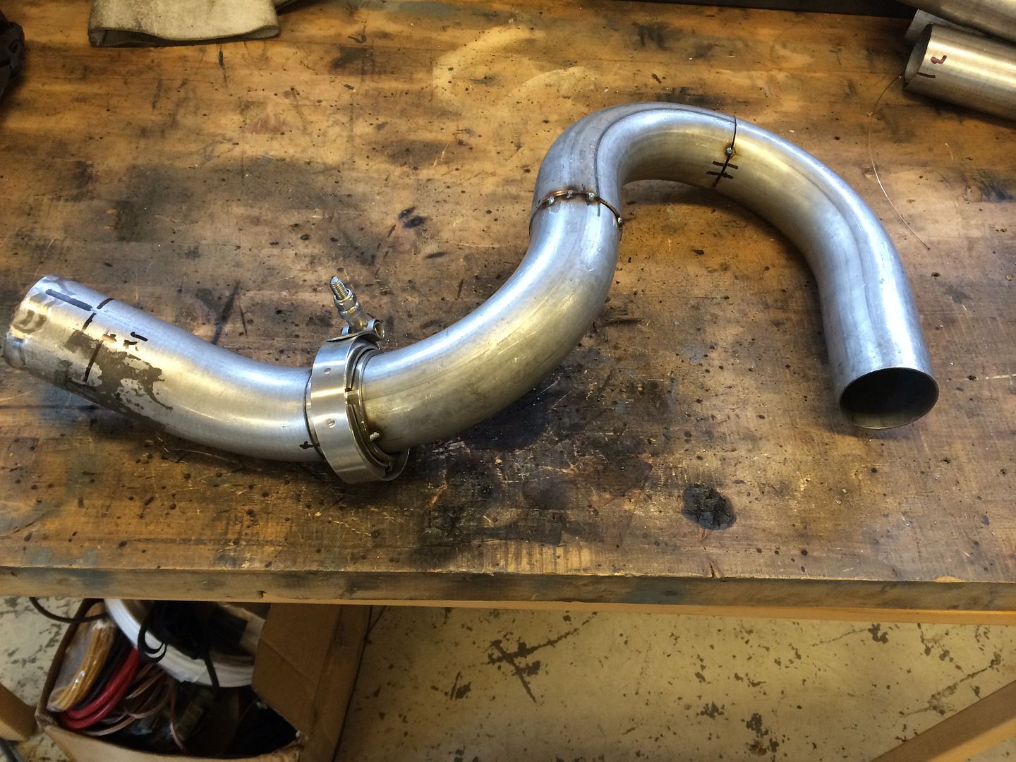

Fick lös en timme garagetid idag på förmiddagen :-)
Gjorde klart böjen över bakaxeln idag.
Fick sätta dit ett v-band för att kunna få böjen över axeln.
http://i1292.photobucket.com/albums/b562/mangaloranga/59BCA41B-176A-4B91-A011-95EC2DCB1F8A_zps6wnqtnjs.jpg
Nu återstår att förbinda headers med ljuddämpare via ett flexrör och sedan ett par timmar svetsning :-(

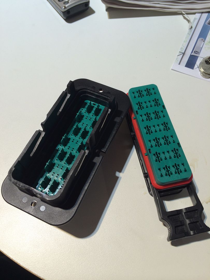

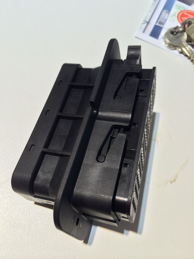

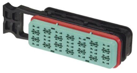

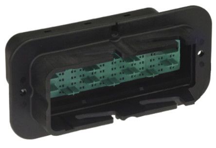

Har efter många timmars letande hittat ett vettigt kontakstycke för motorkabelhärvan.
Blir smutt att kunna dela härvan vid torpedväggen och dessutom lättare att dra kablaget snyggt!
Förstå mig rätt, det är inga problem att hitta kontaktstycke om man är villig att lägga ut 2-3000kr.
Detta kostar mig en 5-hundring ungefär....
http://i1292.photobucket.com/albums/b562/mangaloranga/R7754448-01_zps0eab7a9d.jpg
http://i1292.photobucket.com/albums/b562/mangaloranga/R7754436-01_zpsaa913afb.jpg
hittade det här:
http://se.rs-online.com/web/
Dom har MÅNGA olika sorters kontaktstycken speciellt gjorda för bilindustrin.

Ser ut som ett kontaktstycke till en abs-enhet av låsningsgrejjen att dömma :p
718 Inlägg
20 mars 2014
#405
Kan det nog aäkert användas till.
Dom verkar sälja till fordonsindustrin. Så vem vet, det kanske sitter orginalmonterat i en Hyundai eller något annat skit.
Men så länge man inte vet mår man inte illa av det! wink

Tycker också ser ut som abs-kontakt, snarlik den som sitter på volvo s40/v40 tongue
Folk med vett kör Chevrolet ;)
66 Inlägg
20 mars 2014
#407
Sitter liknande kontakter i dörrarna på nyare volvo bilar.

Tycker den påminner om dina utblås, tycker jag är intressant:-)
Liknande...
Men dom har bara drygt 20 pins och ingen fläns så man kan skruva fast dom i torpeden...
Tänkte faktiskt den tanken själv, men avskrev det när jag tittade närmare på ett.

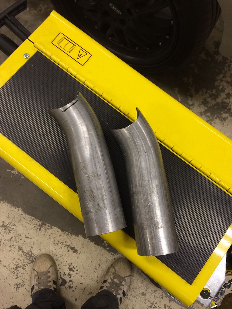

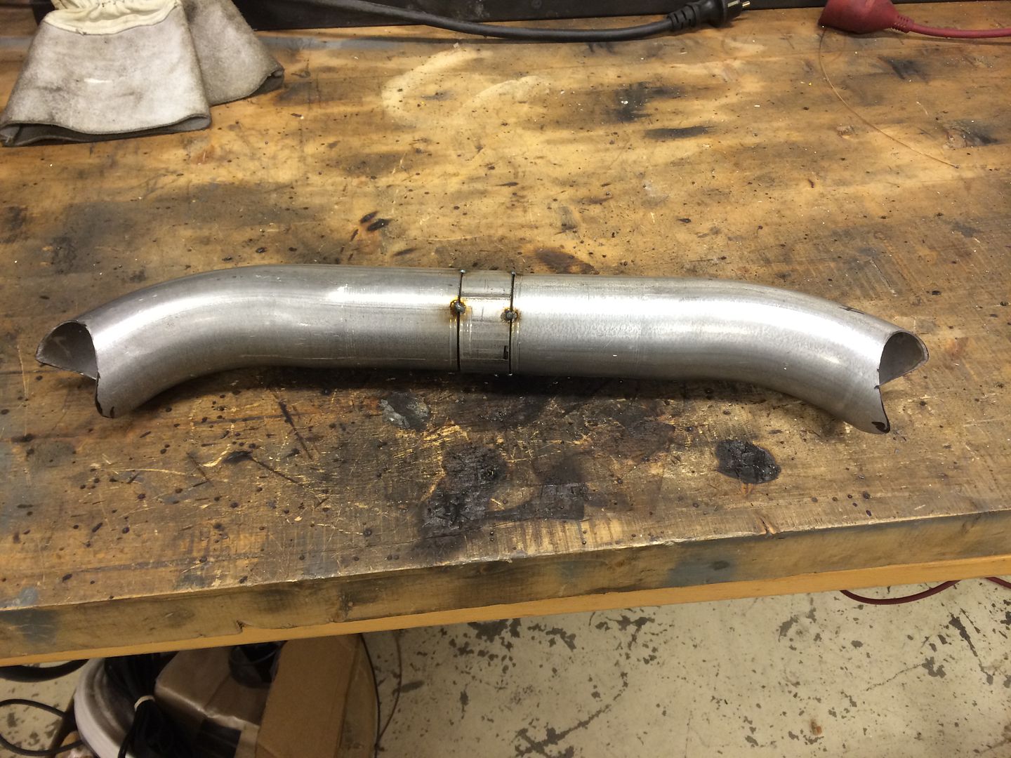

H- pipen är iaf påbörjad
Notchade ändarna med hålsåg i pelarborren.
http://i1292.photobucket.com/albums/b562/mangaloranga/C3182243-A651-4D84-AD74-0A721796616C_zpsy4jhrzyo.jpg
Det ihoppunktade röret
http://i1292.photobucket.com/albums/b562/mangaloranga/9F509975-94B3-4FB5-8347-D85AFA3A9249_zpskgqx6w8k.jpg
Återstår att ta upp hålen på respektive sida för detta och sedan punkta ihop allt innan helsvetsning

Fick kontaktstycket igår ( beställde onsdag kl 16!) från England .
http://i1292.photobucket.com/albums/b562/mangaloranga/171A5F98-106E-46D0-AFD3-467EB3A500EF_zps9qmmwkug.jpg
http://i1292.photobucket.com/albums/b562/mangaloranga/09E44BE6-48D0-4D7B-AD49-7D740D979CD0_zpsyql50gde.jpg
Ser och känns mycket bra i kvaliteten.

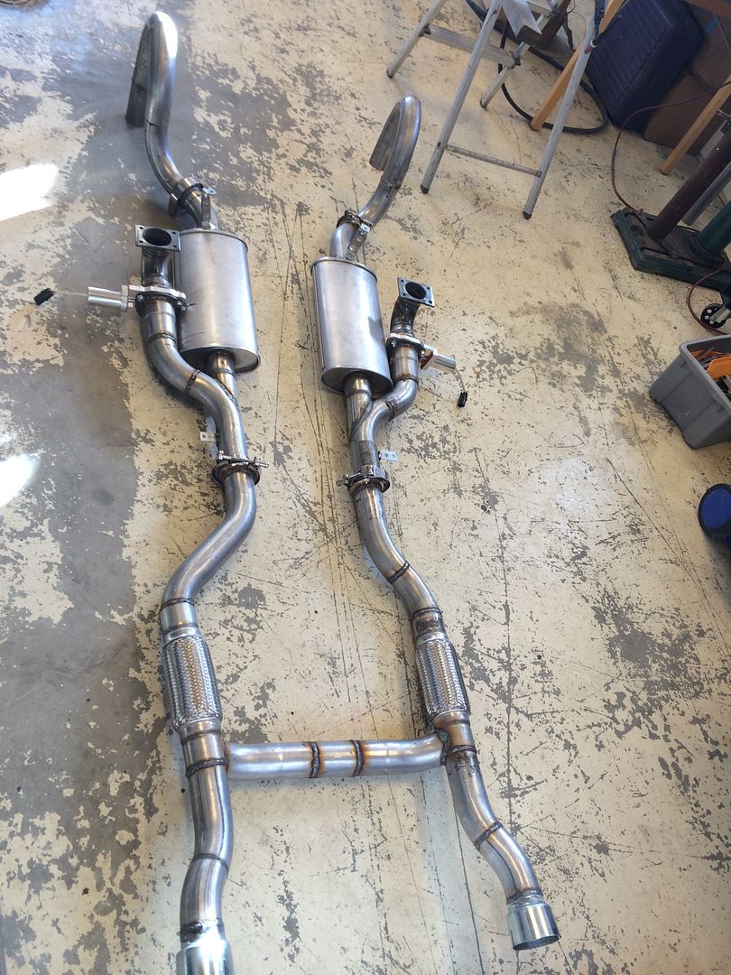

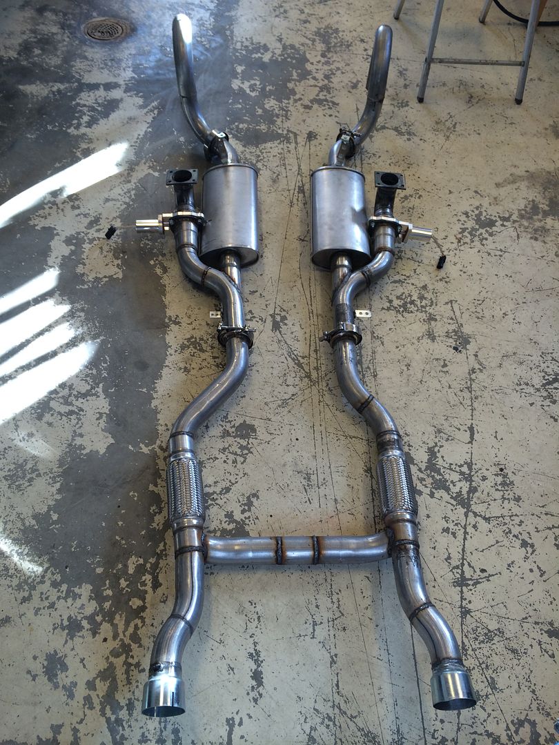

Har ju jobbat mycket med avgassystemet sista tiden.
Eftersom det ( givetvis) sitter under bilen har jag inte gjort så mycket uppdateringar med bilder...
Så nu när jag tog loss det för att svetsa det sista passade jag på att knäppa ett par bilder på hela systemet.
http://i1292.photobucket.com/albums/b562/mangaloranga/8F8B528B-26C7-4323-A830-C02D74438411_zpsfa54pvgo.jpg
http://i1292.photobucket.com/albums/b562/mangaloranga/4B227238-E9B1-4038-9A11-E6657035D678_zpslio0n026.jpg

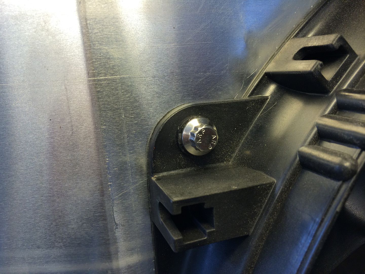

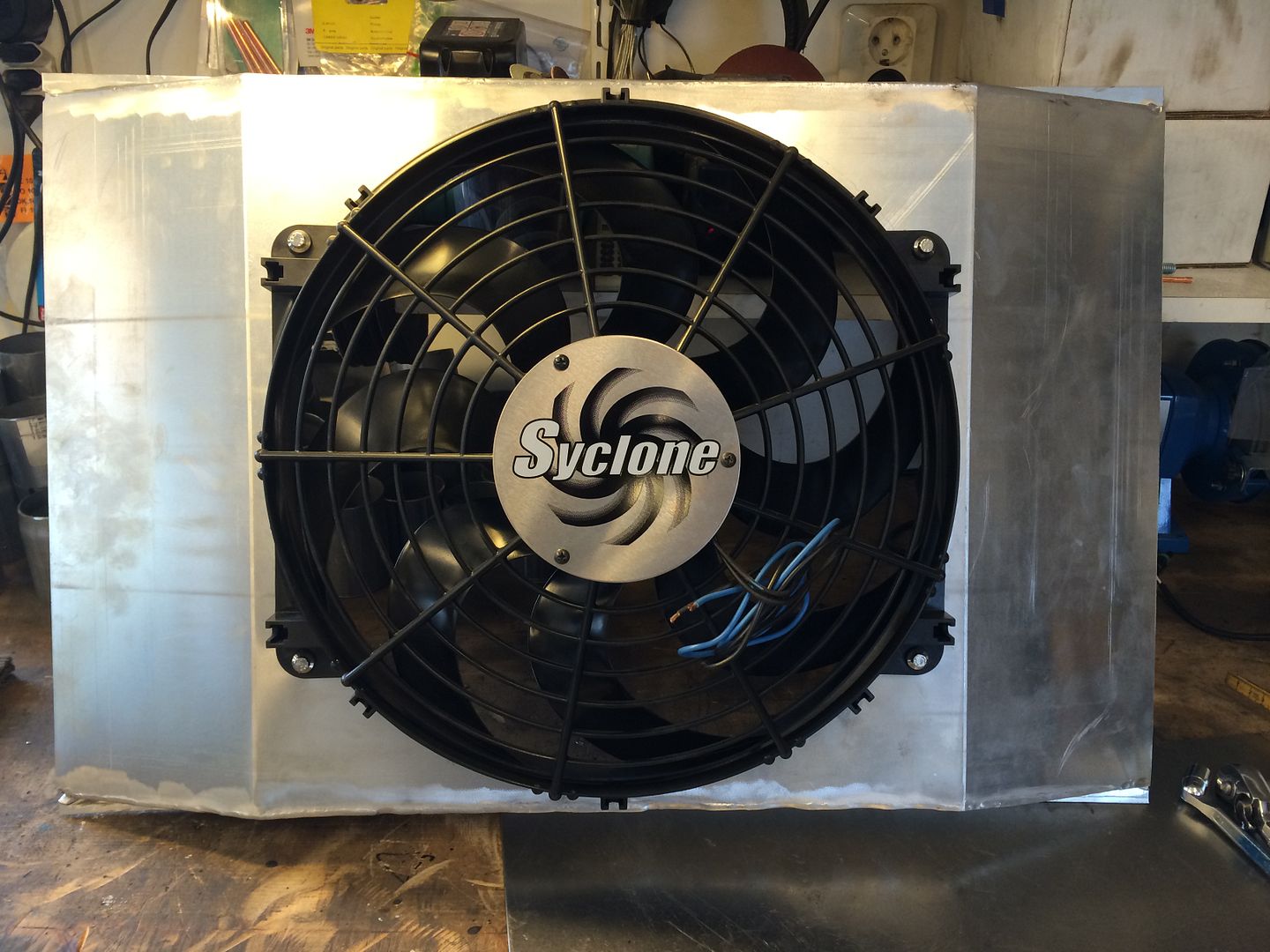

Medans jag väntade på att saker och ting skulle svalna efter svetsning passade jag på att montera fläkten på kåpan.
http://i1292.photobucket.com/albums/b562/mangaloranga/DFA1A8C3-E199-4FA9-9F72-0FC678769AA6_zps8omkmk9f.jpg
Förväntar mig att det är ett jäkla drag i fläkten, så jag satte fast den med ARP bultar :-)
http://i1292.photobucket.com/albums/b562/mangaloranga/2FB0A8E3-AF17-49AE-874D-3AAEAB7ABA35_zpsqfmg8anw.jpg

en fråga bara angående avgassystemet , nu kommer ju avgaserna att gå genom både sidoutblåsen och vanliga systemet när du öppnar ventilerna ?
Mesta delen av avgaserna lär ta vägen med minst motstånd, alltså fritt blås, istället för genom ljuddämparen som stryper en del. Men lär väl komma lite där bak också. Men detta är bara min teori, kan ju ha fel tongue

Arp till fläkten? Så jävla hårdrock:-) Bästa på länge!
Chevy_4400 skrev:
Det är så jag också resonerar.
Så klart kommer en del åka ut genom dämpare när sidoutblåsen är öppna, men det mesta åker rakt ut.
Hoppas verkligen att det ska mullra en aning ändå...  :-)
