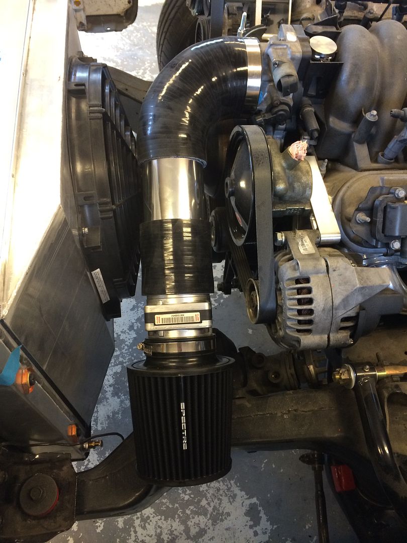

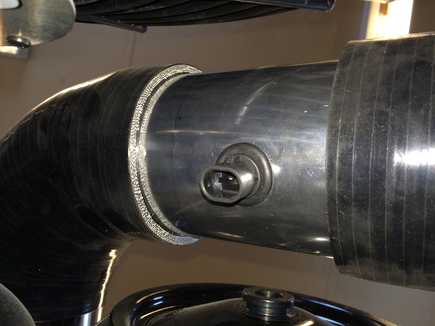

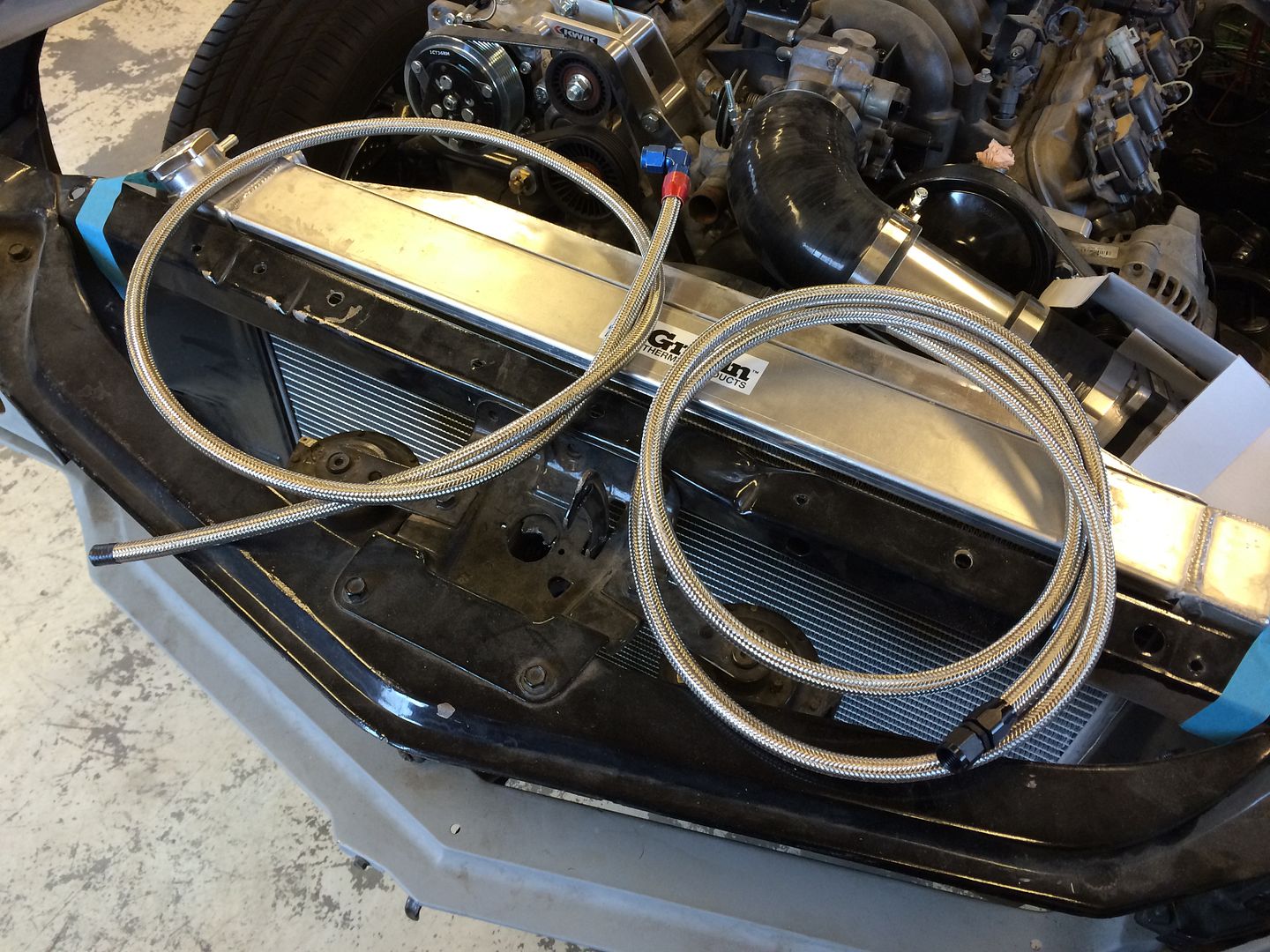

Fått lite mer gjort idag.
Svetsade klart avgassystemet så det är helt klart! Äntligen!!!!
Nitade fast fläktkåpan på kylaren.
Gick sedan på luftfilter, luftmassemätare och IAT sensorn
http://i1292.photobucket.com/albums/b562/mangaloranga/40A8C8F6-12C0-434E-9297-8024EEB69E99_zpshapc9kfr.jpg
http://i1292.photobucket.com/albums/b562/mangaloranga/A4B32F98-14C8-4256-A01C-528EB16C97B4_zpsvy0kkoij.jpg

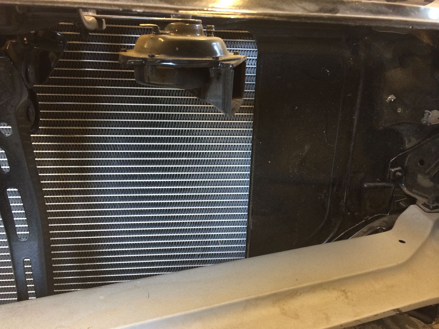

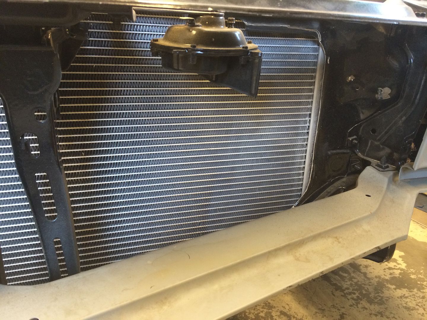

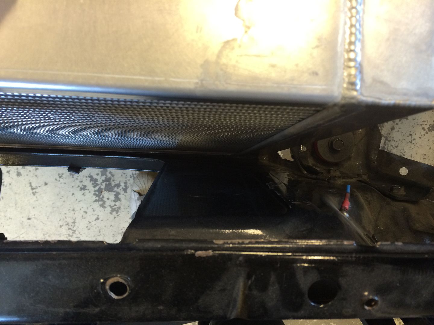

Passade även på att förbättra luftflödet genom kylaren.
Före
http://i1292.photobucket.com/albums/b562/mangaloranga/676DBA15-4160-4E1D-98DE-9C48382A8E07_zps1tnjj8tf.jpg
http://i1292.photobucket.com/albums/b562/mangaloranga/DFF1D669-C1FD-4D86-AF44-4EF120A5CB51_zpsp34jgcuw.jpg
Å efter!
http://i1292.photobucket.com/albums/b562/mangaloranga/381AE523-5937-415E-A393-AC1E84A66634_zpso9xjsay4.jpg

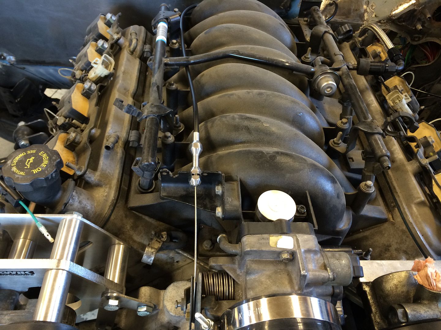

Inte hänt så där jättemycket...
Har monterat tillbaka avgassystemet iaf.

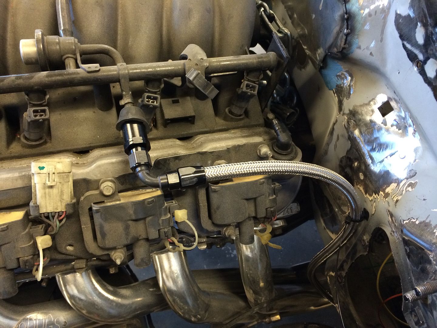

Sedan började jag med bränslesystemet
Snyggt med svarta an-koppel!
http://i1292.photobucket.com/albums/b562/mangaloranga/609EFBE8-73EE-42F1-A83E-62A38318FACD_zpsixw6jr1d.jpg
http://i1292.photobucket.com/albums/b562/mangaloranga/1BCA6D0E-EDBC-4AA7-B322-52D7F2B7A5EE_zpsc2vmosnb.jpg
Har kvar att lösa hur jag ska kunna ansluta ett an koppel till soppatamken som har en M16 anslutning...
Blir att åka förbi hydroscand och se om dom har någon lösning
Sen har jag beställt några fästen för slangen, just nu sitter dom med kattstrypare
http://i1292.photobucket.com/albums/b562/mangaloranga/1709D6A9-DA28-488B-93D7-0C0764DB22AD_zpsjxgf6qlo.jpg
Fick dit Lokar gasvajern också
http://i1292.photobucket.com/albums/b562/mangaloranga/BA3E903E-8718-4151-BBE5-BFDB9C169CBA_zpsr1m6nrbw.jpg

Ser bra ut. gillar dom svarta an-kopplingarna skarpt smile
259 Inlägg
7 april 2014
#437
Svarta AN hade ja osså kört på, ser ut som slangen kommer nära headdersen, men d är kanske en synvilla:-)
Gillar skarpt AC-fästet till en annars så "nytvättad motor" Rockigt:-))
Nä det är nog en synvilla...
Ganska gott om plats.
Motorn ska nog tvättas ska du se... 😊

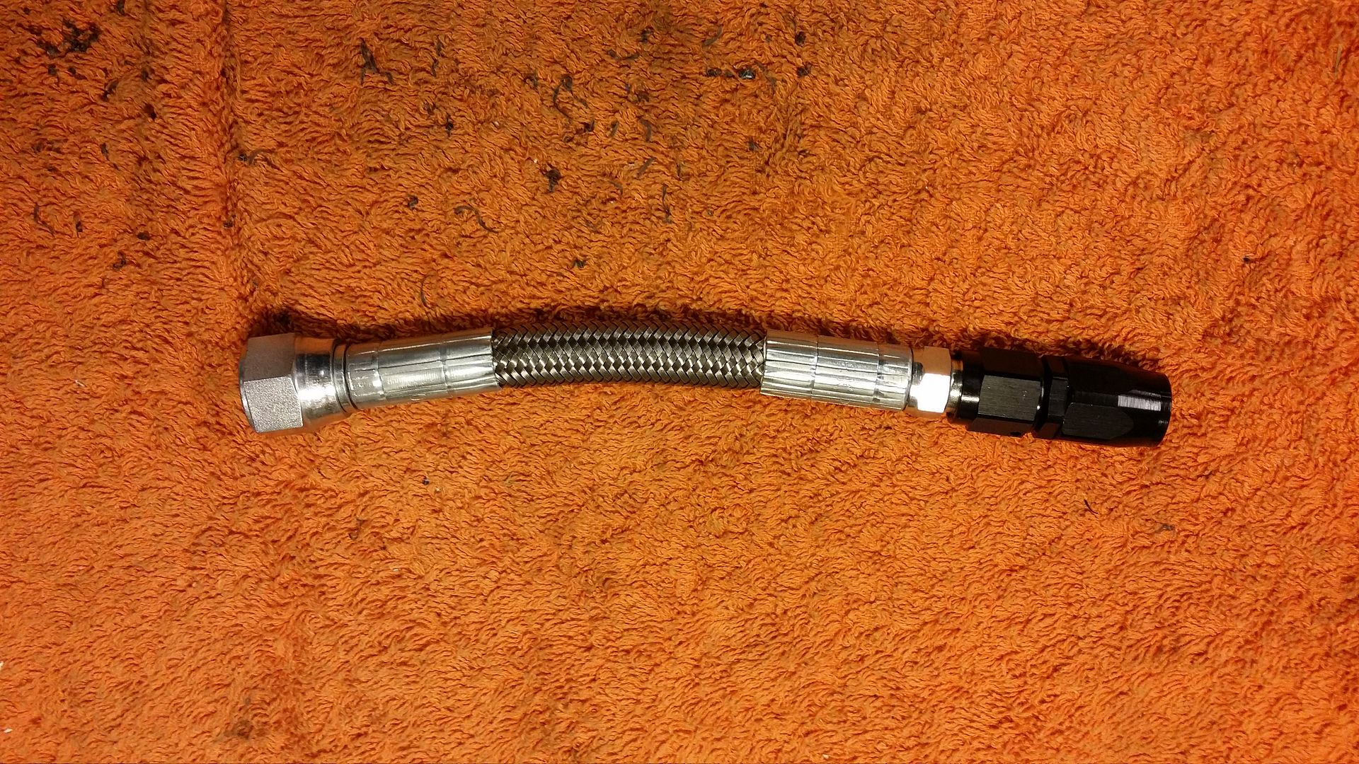

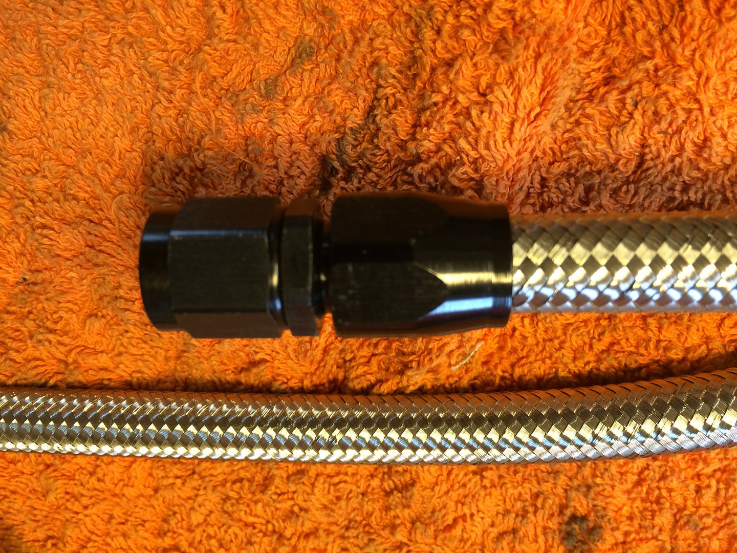

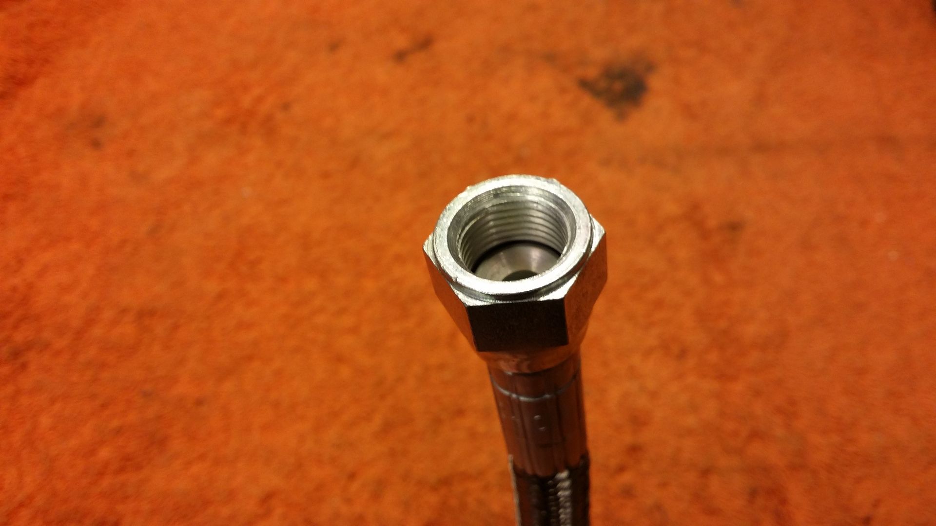

Har som sagt hållit pp med bränslesystemet på sistone men stötte på patrull med anslutningen till tanken...
Den levererades med en påskruvad anslutning för slang, men det kändes inte så bra .
Tänkte att det borde vara en smal  sak att fixa en anslutning från tanken tilk AN6 kopplet, men inte...
Var ju tvunget vara en ovanlig storlek.
http://i1292.photobucket.com/albums/b562/mangaloranga/20140408_195508_zpsd7xmgvcx.jpg
Vi kom fram till att det var en 5/8 unf, vilket Specma bara lagerför som pressnippel.
Detta blev lösningen
http://i1292.photobucket.com/albums/b562/mangaloranga/20140408_195501_zps3cqzpqon.jpg
