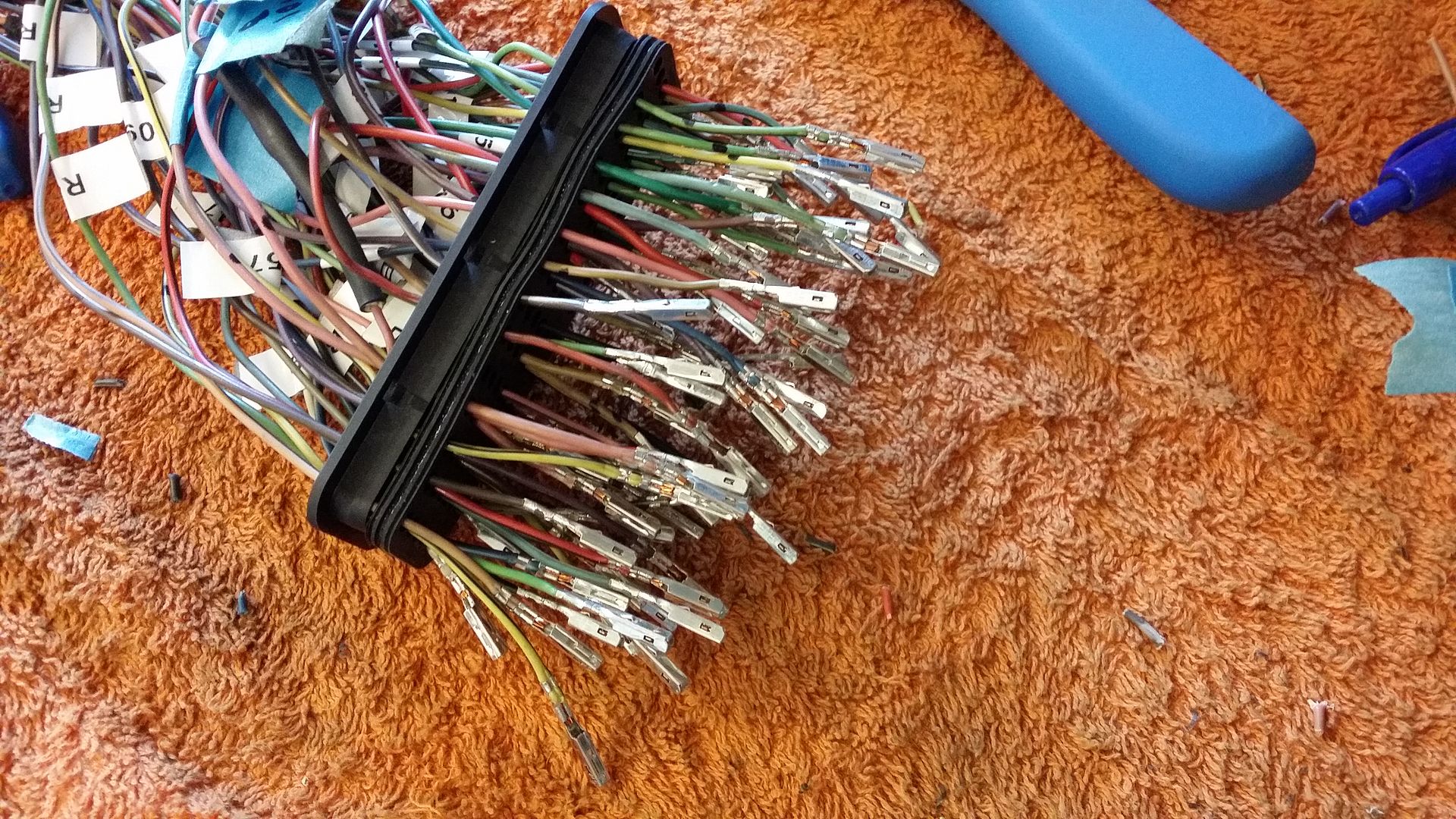

Jag va som duktig och märkte upp kontaktstyckena med siffror så dom blir lite enklare att hålla ordning på senare

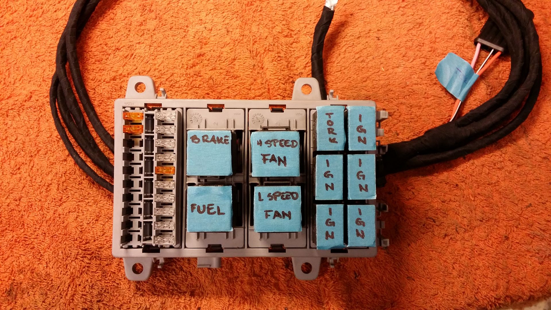

Bara för att, vad styr du nu då med reläboxen? tändspolar, fläkt, soppapumpen och...?
Styr du tändspolarna via relä????
Jag styr soppapump, hÖg och lågfart på fläkten och invertering av bromssignalen till ecm.
På dom mindre reläna har jag torkarmotorn och 5st som släpper på ström vid tändning på ( så jag slipper allt via tändningslåset).

På min lilla motor som kommer jag att styra + matningen till tändspolarna med tändnings relä då dom har inbyggda tändslutsteg och kräver tändningsmatning . Hur fungerar dina tändspolar , har du inbyggda tändförstärkare eller sitter dom inbyggda i ECU?
Hur många anslutningar är det på varje tändspole ?

rättning mittåt... roll
2 av dom mindre reläna styr + matningen till tändningen...
Blandade ihop dom lite eftersom dom även styr + till injektorerna......

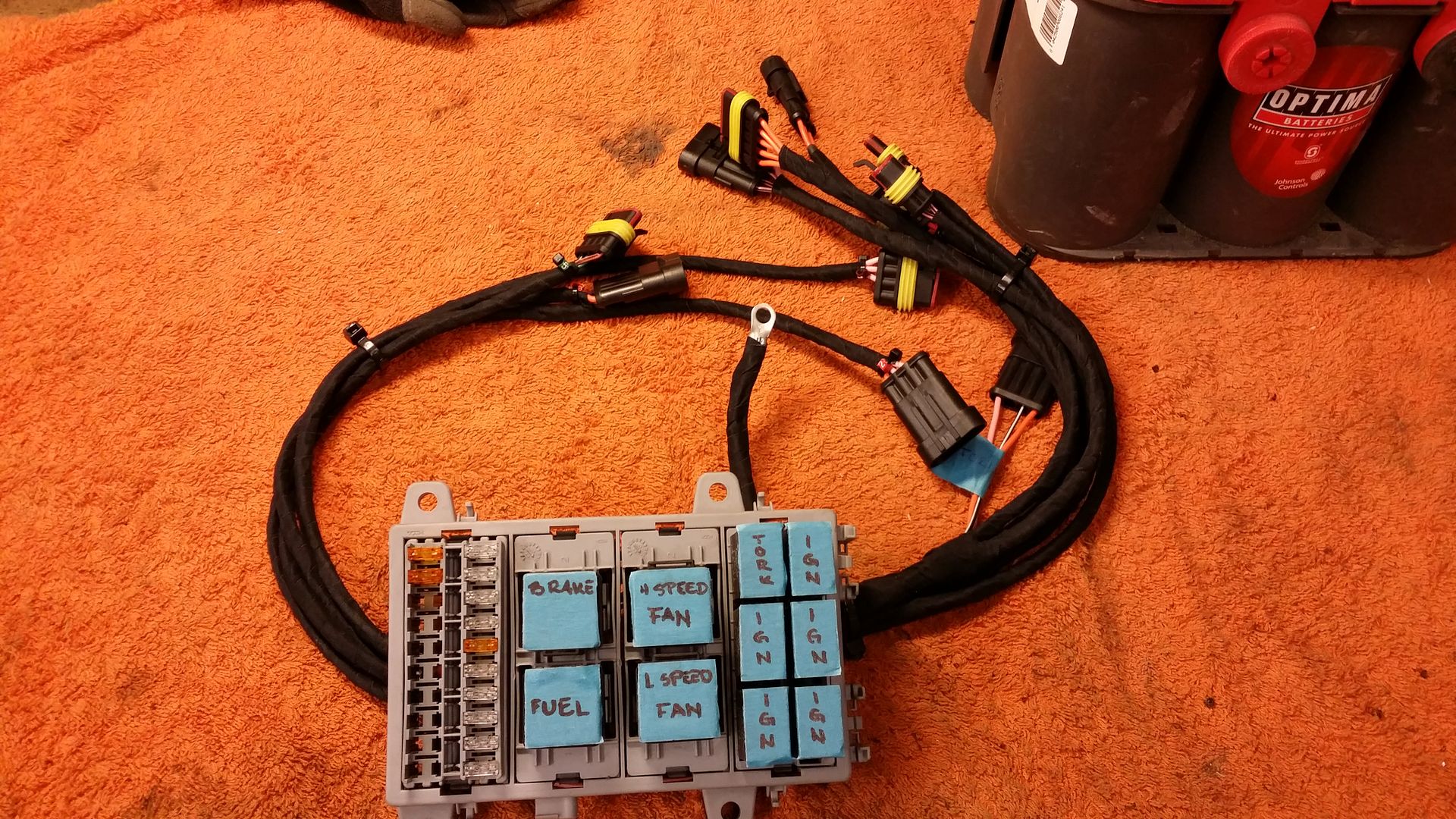

Har pysslat på med kontaktstycket till torpeden.
Det blir några trådar att hålla reda på....
http://i1292.photobucket.com/albums/b562/mangaloranga/20140417_142509_3_zpszb1hkw67.jpg
http://i1292.photobucket.com/albums/b562/mangaloranga/20140417_142527_zpscdwa8dhf.jpg
men har nu börjat få ordning på motorsidan
http://i1292.photobucket.com/albums/b562/mangaloranga/20140417_155158_zpsqvzuaiyt.jpg
http://i1292.photobucket.com/albums/b562/mangaloranga/20140417_155216_zpssuhhphpn.jpg
Ska nu snygga till och linda allt med vävtejp så börjar det nog likna npgintning!

Snyggt jobbat. Många kablar blir det.... måste kännas bra med ett fräscht elsystem. I min är det från -59, vilket kan kännas så där ibland.

Du har som tänkt ha ordning på kablarna?
Ser otroligt bra ut det där.
718 Inlägg
19 april 2014
#459
Jo, känns som att det är mindre risk för strul då. Sedan ska väl motorn i och ur några gånger innan allt är klart, och då är det ju smutt med kontaktstycket i torpeden...
