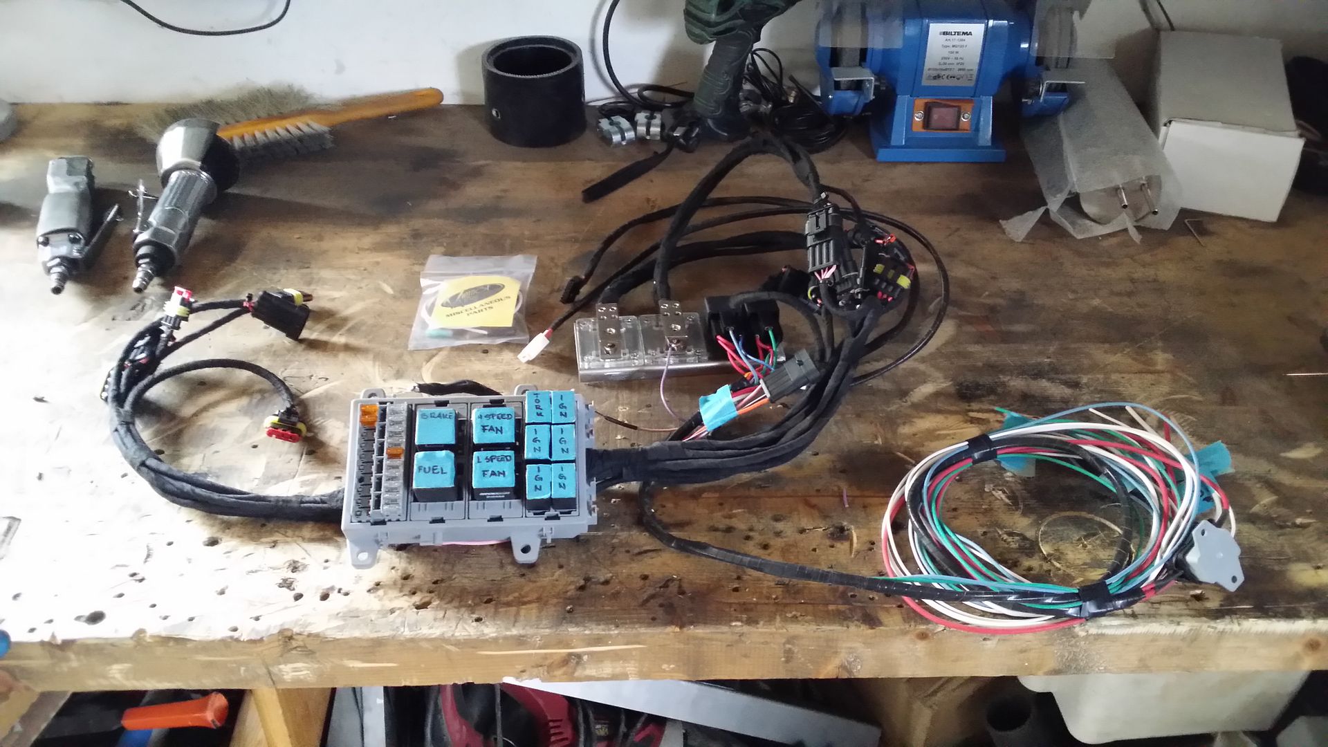

Har inte fått särskilt mycket gjort, men närmar mig iaf en klar motor härva.
Egentligen är den klar, men den vart nästan i kortaste laget på passagerarsidan.
Är lite orolig att det kan bliproblem när motorn rör sig och kablaget blir för sträckt.
Så av den anledningen så blir det att riva upp och förlänga lite.
Målet var ju att kablaget skulle synas så lite som möjligt.
Har jag lyckats?
http://i1292.photobucket.com/albums/b562/mangaloranga/20140501_161548_zps2rm1soo9.jpg

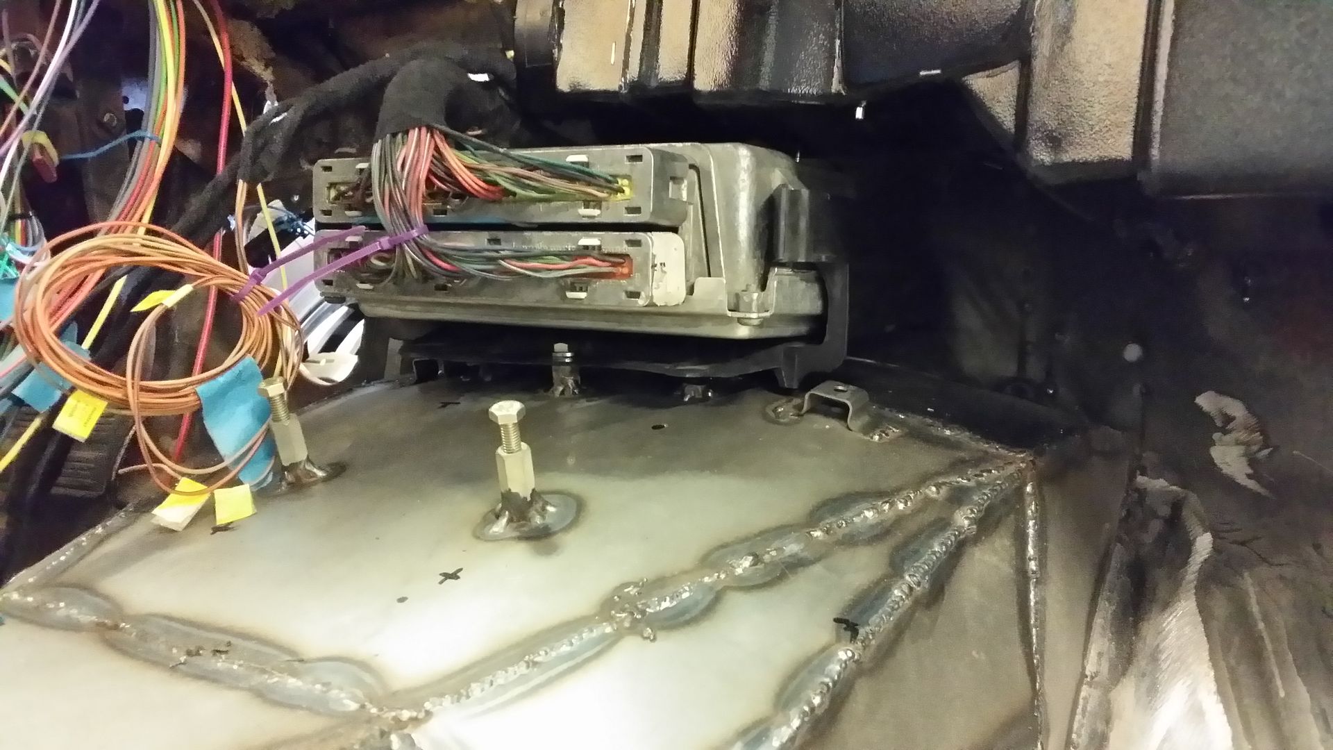

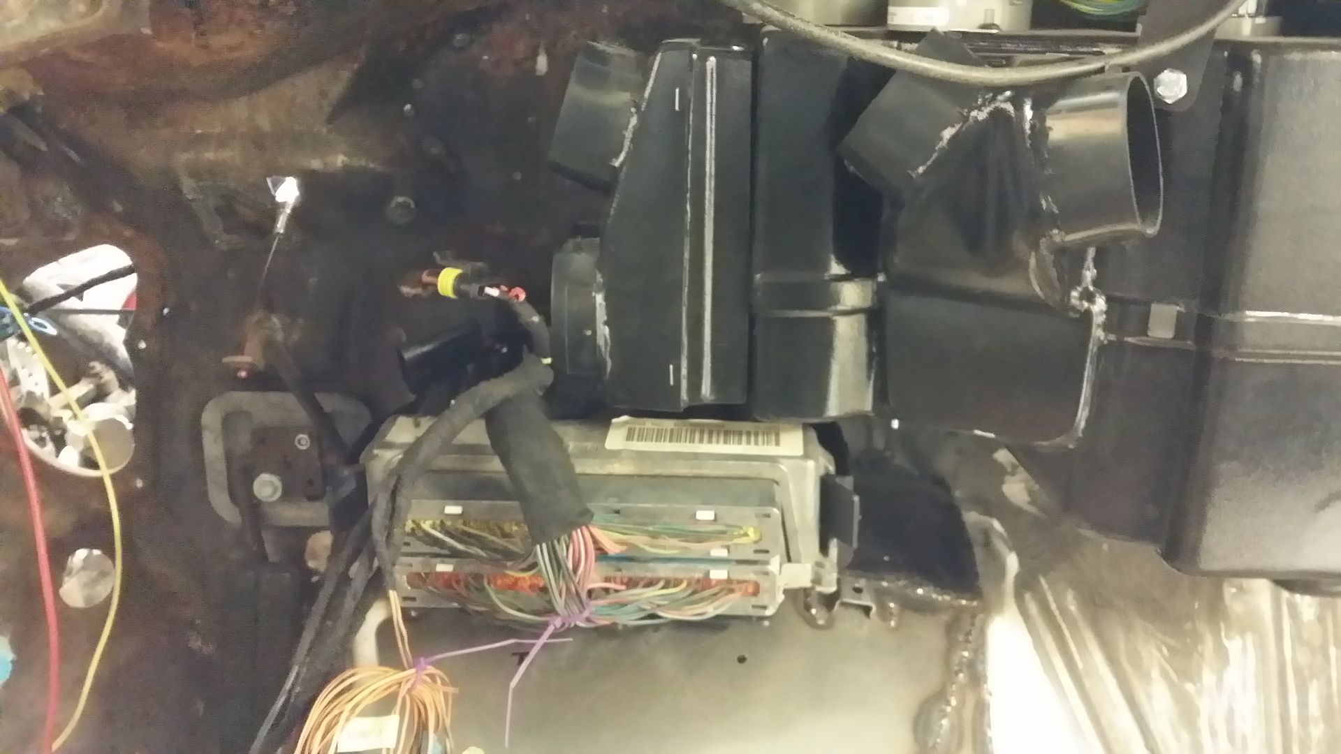

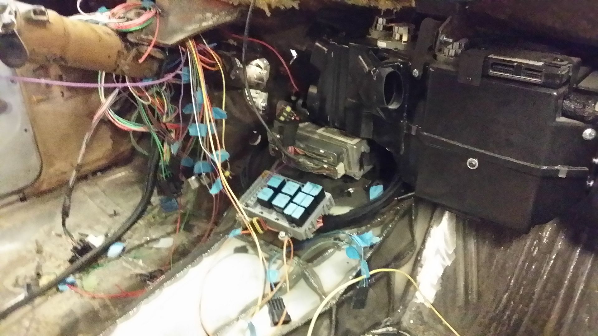

Har även klurat på hur styrenhet, reläbox och strömfördelnungsblocken ska monteras.
Allt detta ska ju samsas med vintage air prylarna på ett relativt trångt utrymme
http://i1292.photobucket.com/albums/b562/mangaloranga/20140509_064917_zpszdreyxco.jpg

Gjorde klart placering och fäste för fördelningsblocken för + och för styrenheten.
Blir lite trångt innan jag fått reläboxen på plats tror jag..

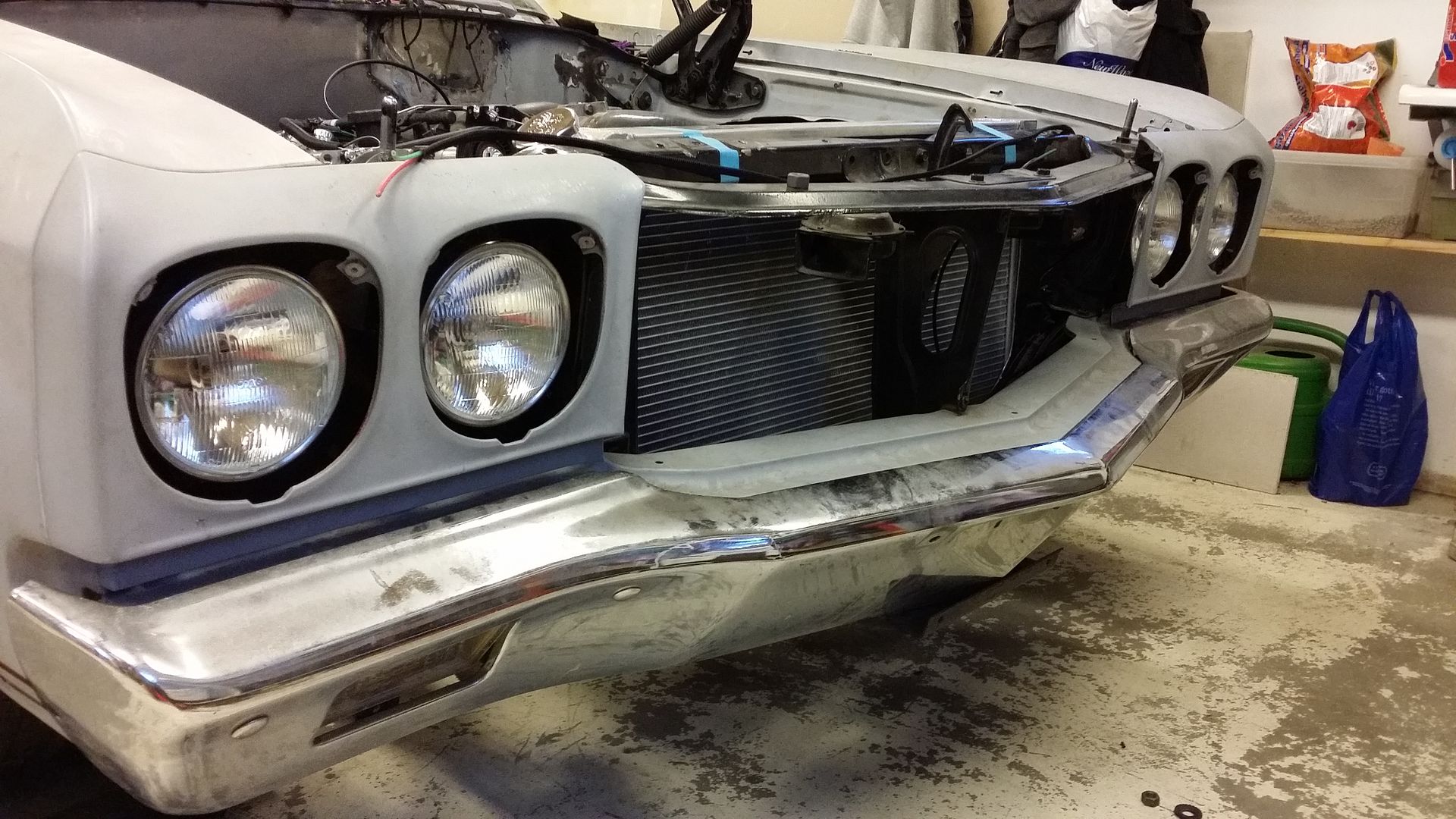

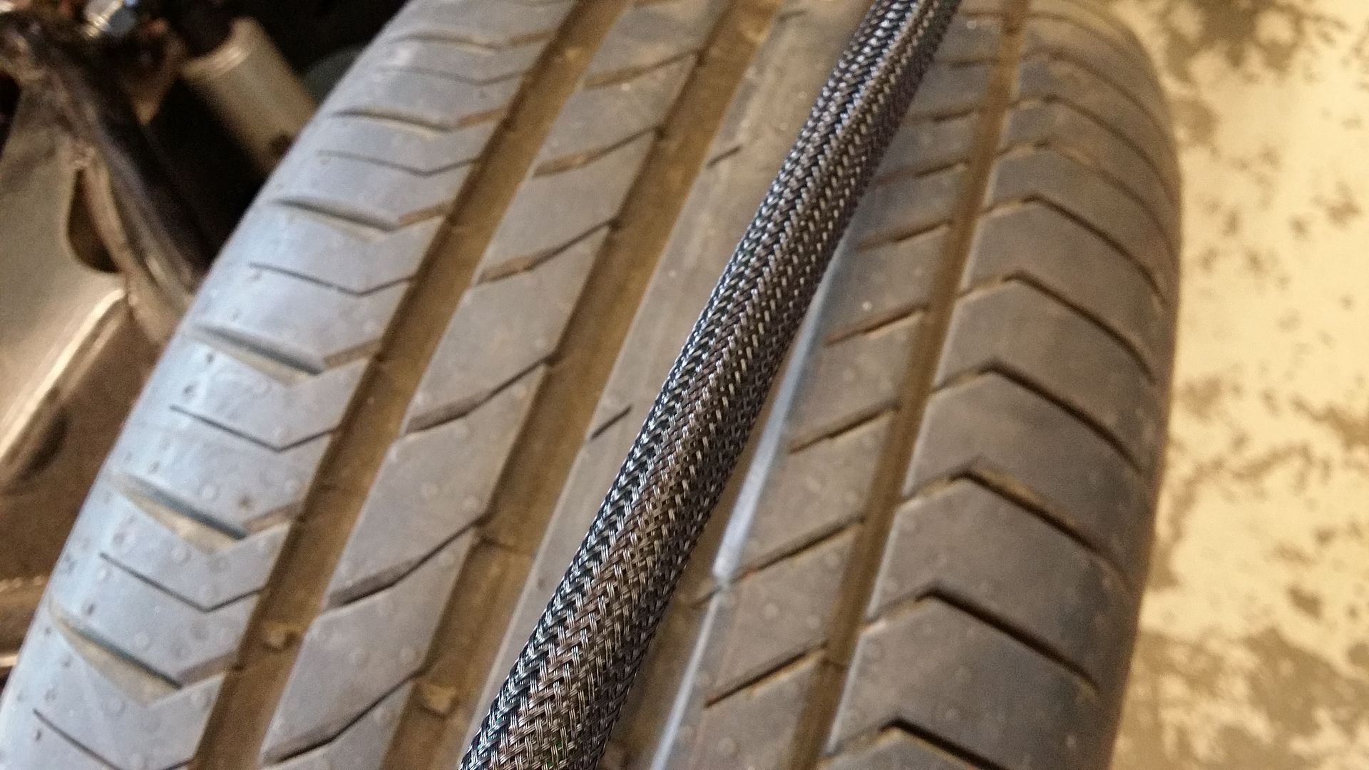

Håller på med elen till lysen och fläktar och annat i fronten.
Blir snyggt med dom här vävda "slangarna"
http://i1292.photobucket.com/albums/b562/mangaloranga/20140521_174653_zpso2j2iwf6.jpg
Satte dit lysen och stötfångare så jag kan testa att allt fungerar så småningom
http://i1292.photobucket.com/albums/b562/mangaloranga/20140524_211033_zpsnicdmu00.jpg

Blir vackert det här wink Riktigt snyggt är det med sånna vävda strumpor till kablarna! Har du några planer att komma ut till sommarn eller satsar du på nästa säsong? smile

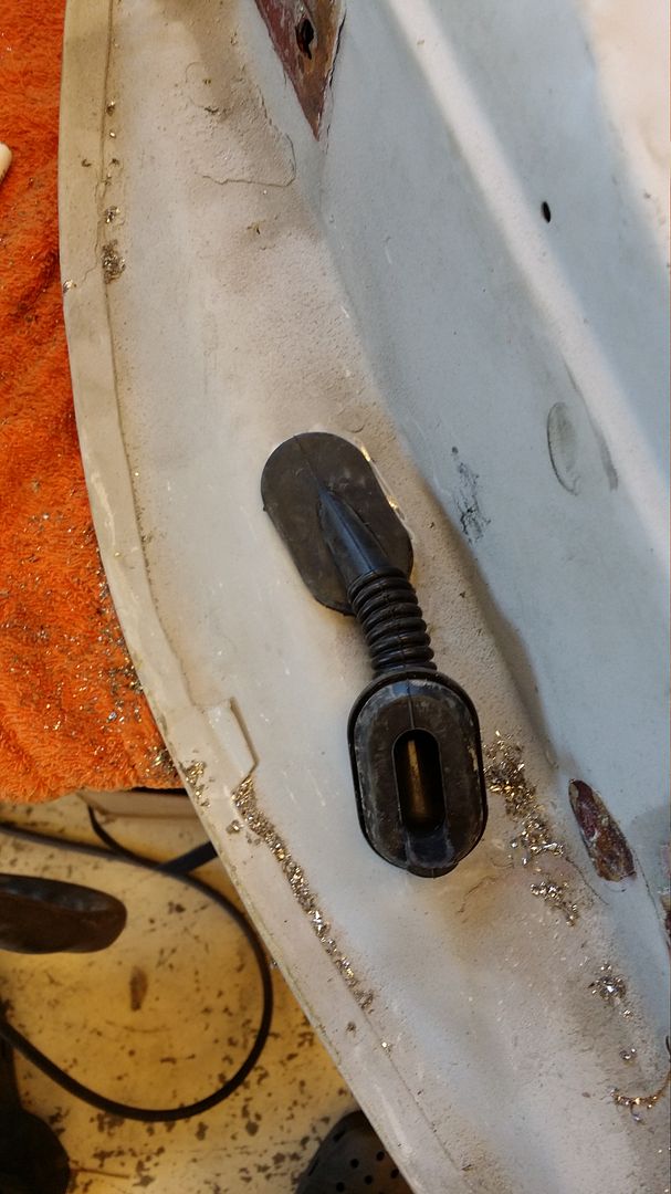

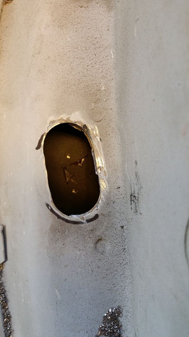

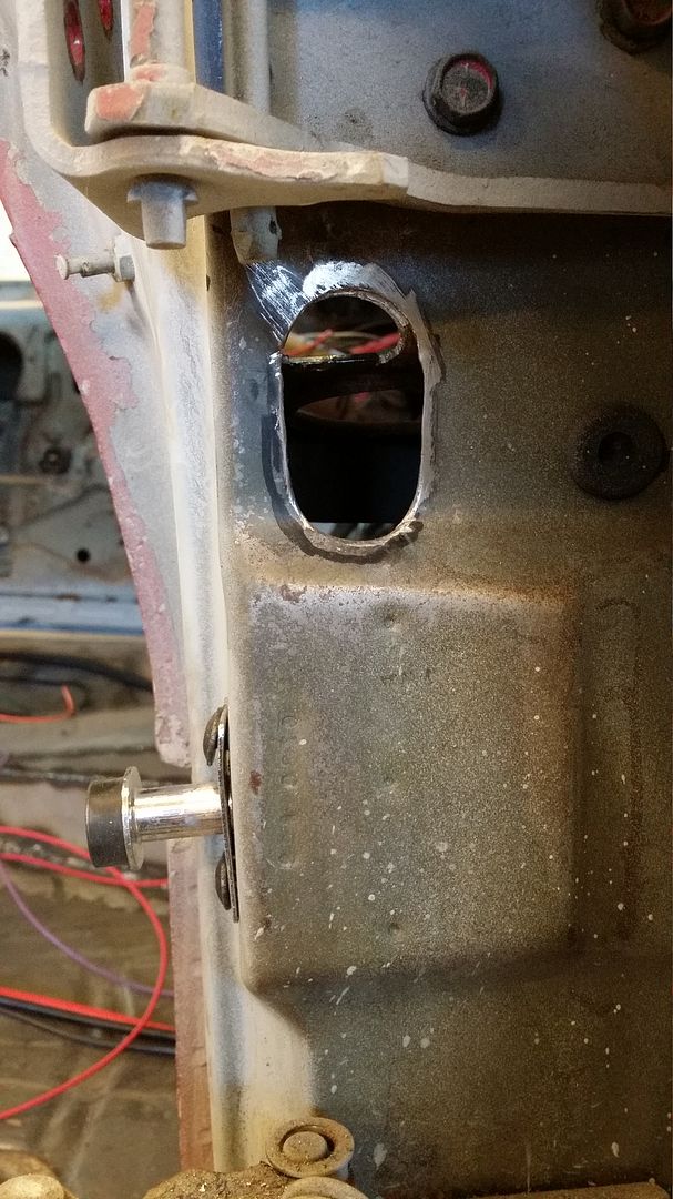

Fixade iaf genomföringar till dörrarna igår, vart riktigt bra,
Tog upp hål i karossen
http://i1292.photobucket.com/albums/b562/mangaloranga/20140529_143748_zps6imfly5b.jpg

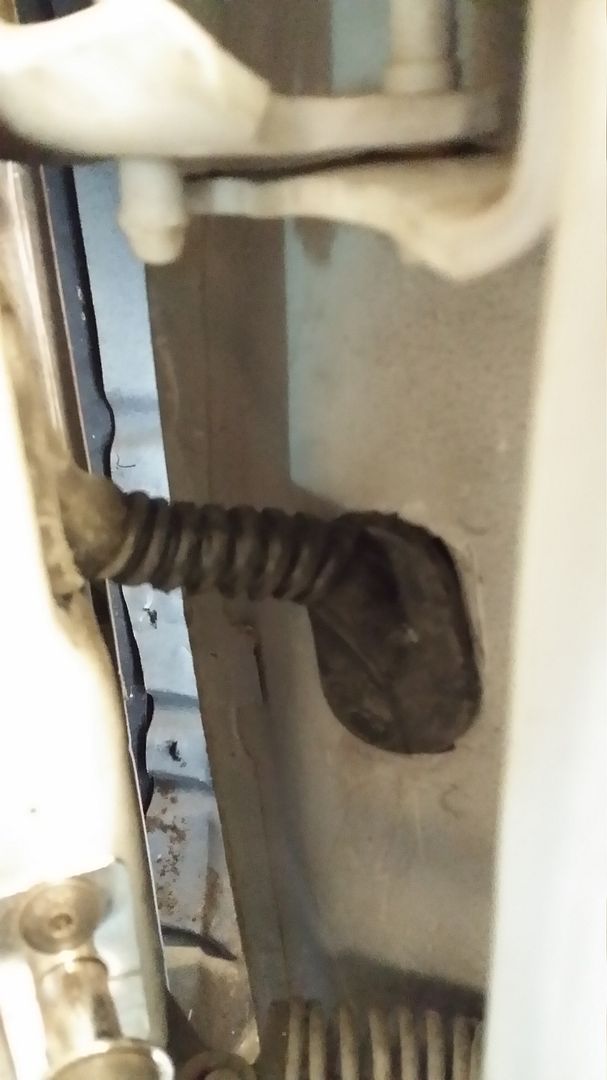

Och i dörren
http://i1292.photobucket.com/albums/b562/mangaloranga/20140529_143731_zpsvikajkpb.jpg
Lite volvodelar
http://i1292.photobucket.com/albums/b562/mangaloranga/20140529_143819_zpseisoszn9.jpg
http://i1292.photobucket.com/albums/b562/mangaloranga/20140529_143838_zpscoqo5ike.jpg
Och slutresultatet
http://i1292.photobucket.com/albums/b562/mangaloranga/20140529_150202_zpsxshpwyk3.jpg
Det var allt för nu.
Kommer fortsätta med all el och flytta den provisoriska panelen för luftfjädringen dit den ska sitta

Såg ju riktigt bra ut det där. Vart har du handlat genomföringsgummit? Tror jag behöver sådana om ett tag.
718 Inlägg
30 maj 2014
#470
Sitter i bakluckan på Volvo V70 -01 till -07
Finns på Volvo !

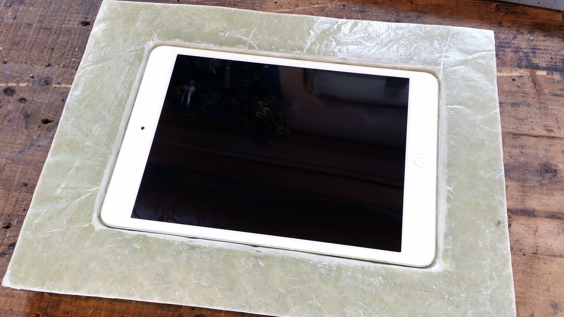

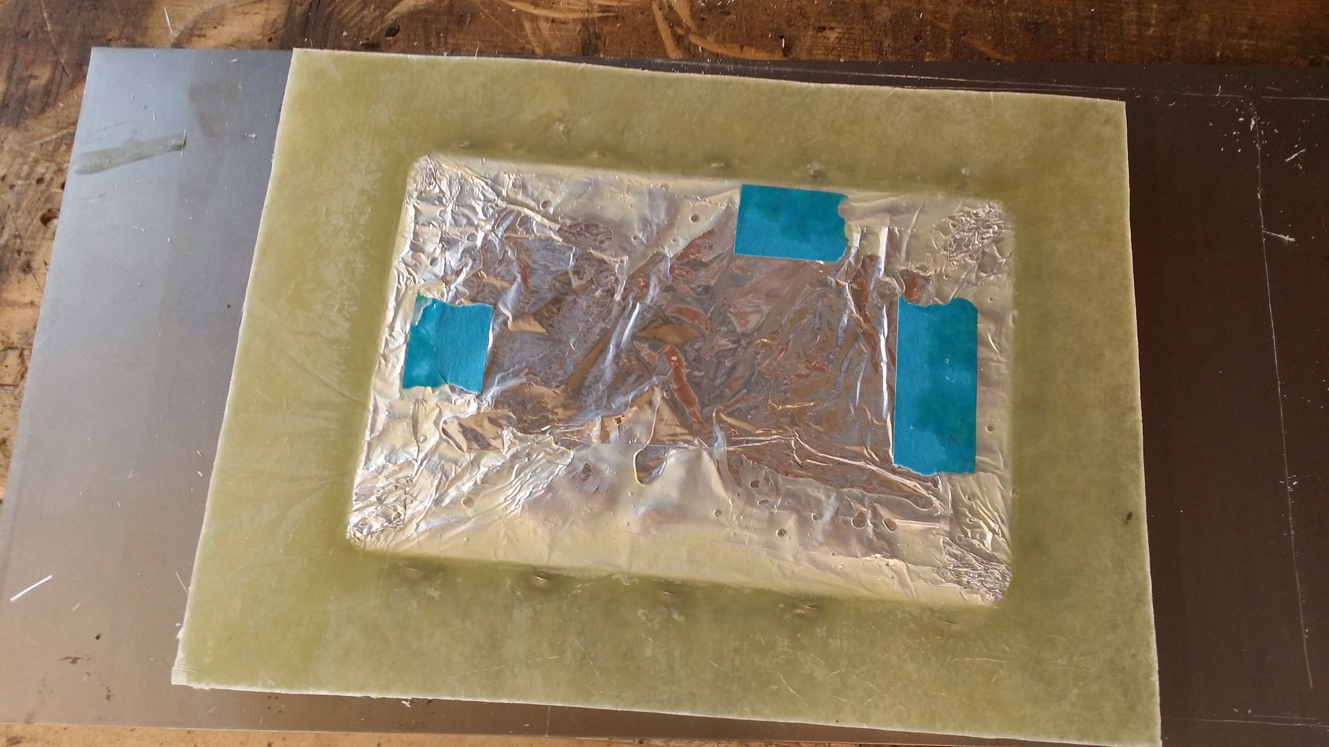

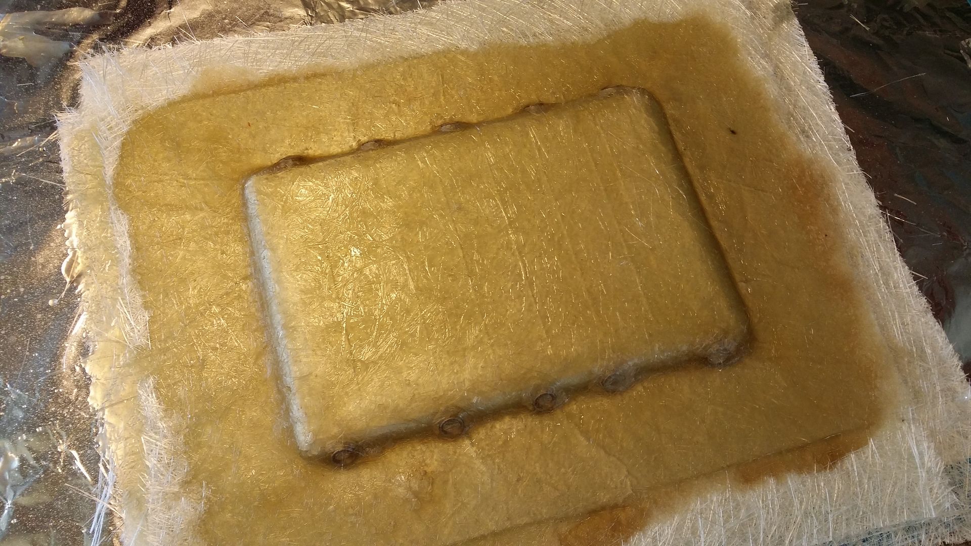

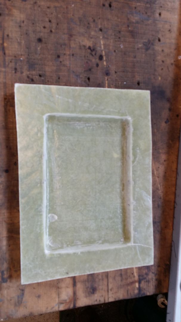

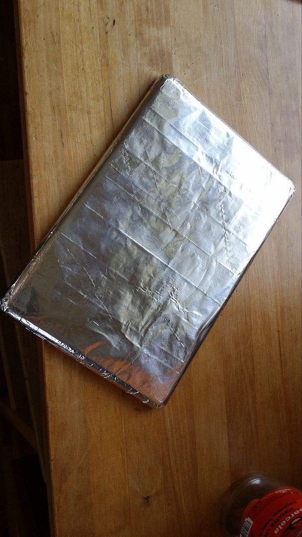

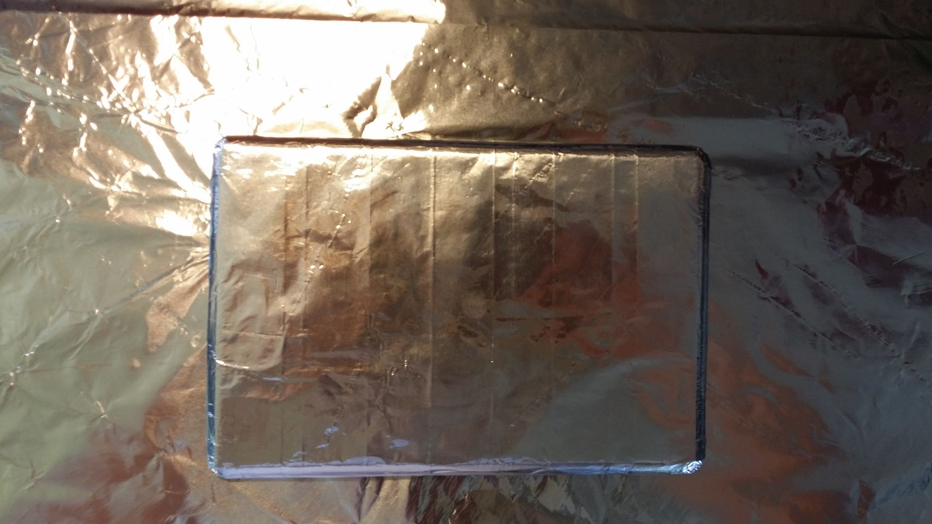

Idag tog jag tjuren i hornen och genomförde ett litet projekt jag funderat på ett tag...
Man skulle kunna tro att det närmar sig hjul ;-)
Men det ni ser på bilden är en iPad mini inslagen i två lager plastfolie , ett lager maskeringstape och ett lager aluminiumfolie.
Plasten för att skydda ipaden, manskapen för att skapa en liten distans och folien istället för släppmedel.
Ni börjar kanske ana vart detta är på väg?
http://i1292.photobucket.com/albums/b562/mangaloranga/20140608_135344_zpsnv2hfdee.jpg
Alltihop la jag på en till bit alufolie med skärmen nedåt
http://i1292.photobucket.com/albums/b562/mangaloranga/20140608_135925_zpskoljpkk8.jpg
På med en massa polyester och glasfiber och ett gäng magneter
http://i1292.photobucket.com/albums/b562/mangaloranga/20140608_150748_zps2v5yzmlj.jpg
Efter lite härdning såg det ut så här
http://i1292.photobucket.com/albums/b562/mangaloranga/20140608_154539_zps00yrlqop.jpg
Börjar ana lite bekymmer med att få lös paddan när det runnit in lite polyester under skärmen...
Men efter lite försiktigt skärande med brytbladskniven så såg resultatet ut så här!
http://i1292.photobucket.com/albums/b562/mangaloranga/20140608_163420_zpszgacgohz.jpg
Nu börjar det säkert klarna...
http://i1292.photobucket.com/albums/b562/mangaloranga/20140608_163434_zpskijyelto.jpg
Gick över förväntan!
Var lite orolig för läckage och värme som kunde skada paddan, men det var helt lugnt!
Däremot är magneterna för svaga för att hålla ipaden på plats, så jag får leta reda på några kraftigare
Lite kul grej som ska monteras i den ännu ombyggda mittkonsollen.
Åsså är oskulden tagen när det gäller glasfiber :-)
