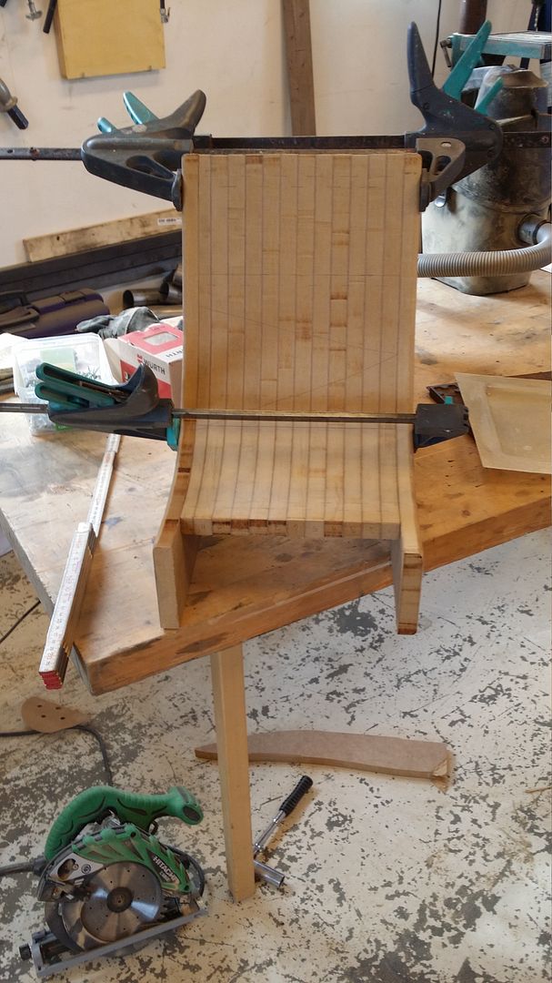

Har äntligen fått en regnig dag!
Svårt att motivera sig att vara i garaget när det är strandväder...
Har iaf kommit igång med mittkonsollen.

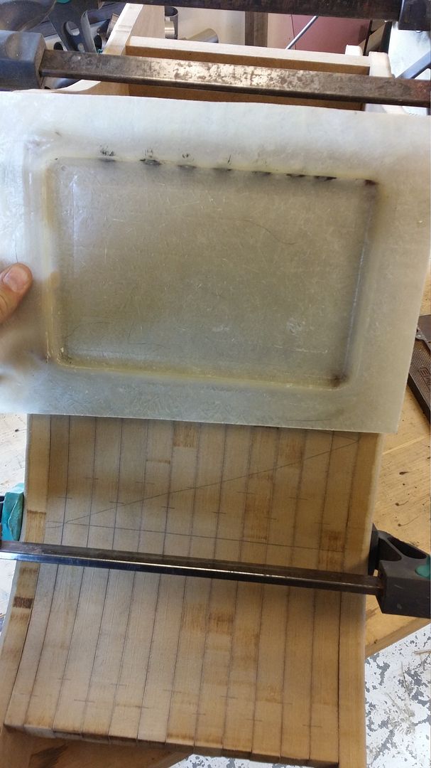

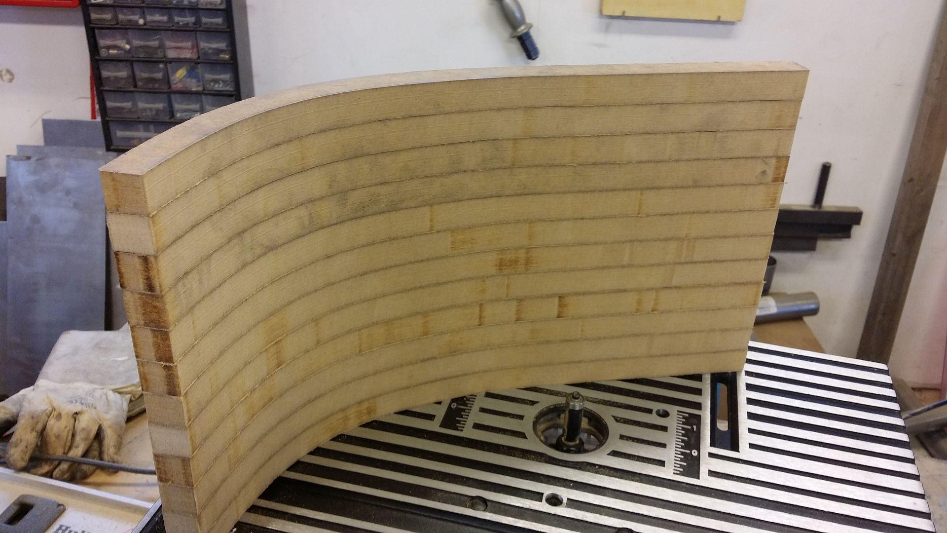

Funderade rätt länge hur jag skulle få till böjen på konsolens framsida, och detta blev lösningen
http://i1292.photobucket.com/albums/b562/mangaloranga/20140716_122102_zpshoxwvhdy.jpg
http://i1292.photobucket.com/albums/b562/mangaloranga/20140716_122107_zpslavmzar8.jpg
Gick fin nu när man har en liten enkel bordsfräs som man kopiera delar med.

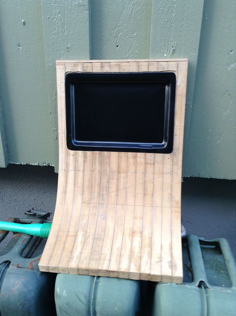

Något åt det här hållet kommer konsolen att se ut
http://i1292.photobucket.com/albums/b562/mangaloranga/20140716_162823_zpse8wzf6qs.jpg
Och Ipaden kommer att sitta ungefär så här
http://i1292.photobucket.com/albums/b562/mangaloranga/20140716_162841_zpsa06hgh7f.jpg

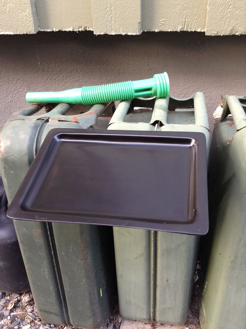

Pysslat lite på kvällarna när det är lite svalare.
Spacklat och slipat i sinne för att få hållaren någorlunda slät.
Åsså lite färg...  big_smile
http://i1292.photobucket.com/albums/b562/mangaloranga/491CD201-892C-401E-979D-9FF930EF10B3_zpsq8t3g2qg.jpg
Rätt så vassa magneter, sitter fast av egen kraft i jeepdunken....
Nu ska den limmas fast och spacklas  så den blir slät med konsolen
http://i1292.photobucket.com/albums/b562/mangaloranga/961F5202-A362-4DC9-90F4-361C0EF69B10_zpscre8ohr8.jpg

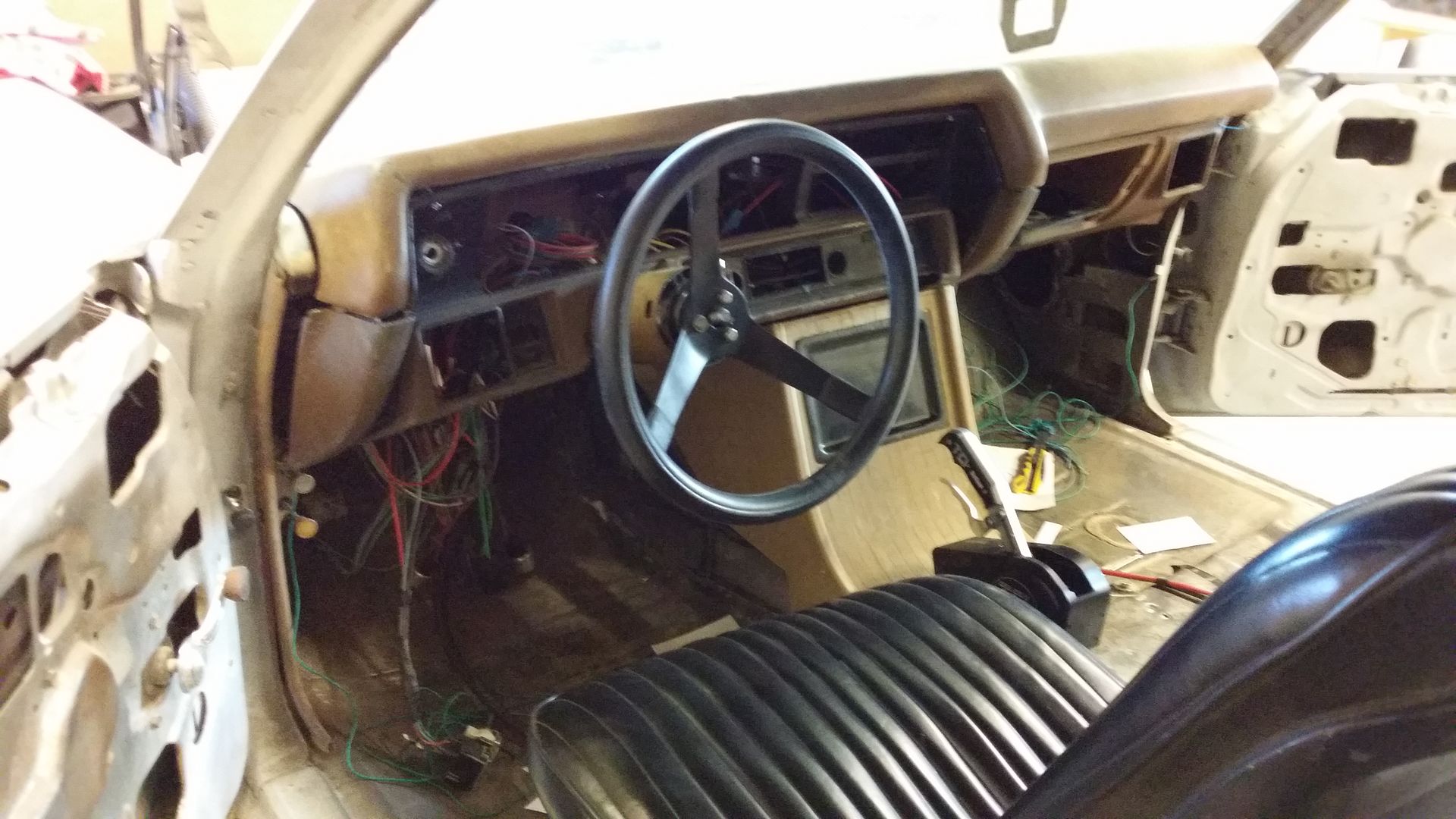

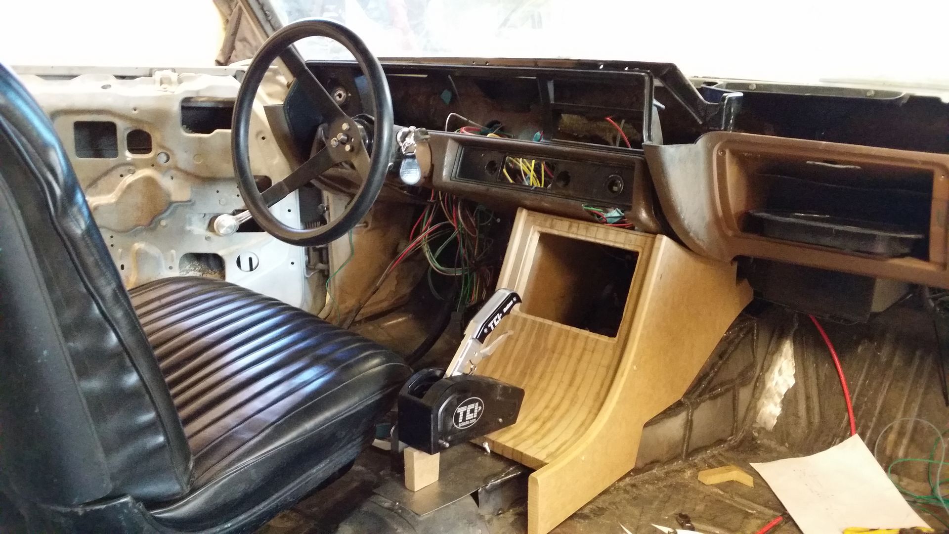

Har försökt få klart för mig hur allt ska sitta i förhållande till säten o.s.v...
Inte det lättaste!
Jag har dessutom inte fått stolarna jag ska ha, så jag får testa med originalet så länge.
Vad tror ni?
http://i1292.photobucket.com/albums/b562/mangaloranga/20140725_201037_zpsfey6zrjb.jpg
http://i1292.photobucket.com/albums/b562/mangaloranga/20140725_201023_zpsm80lo8qh.jpg
http://i1292.photobucket.com/albums/b562/mangaloranga/20140725_200524_zpsamfzjpem.jpg
Har fått lite tid över nu i helgen då frugan jobbar helg och barnen åkte till mormor och morfar smile
Får se vad som hinns med, är ev inne på att göra om böjen på mittkonsollen så jag får konsolen lite högre där spaken ska sitta... hmm

D ser bra ut de där, varför höjja? syns inte riktigt på bilderna men går spaken nära i park läge? Får du imellan "labbarna" Stör ju inte vid körning ju. "Når" du inte när du sitter som du ska, hur blir höjden på nya sätet??
Bara en/ 2 tankar.... Keep up:-)
718 Inlägg
26 juli 2014
#497
Kändes inte riktigt rätt bara...
Har gjort en ny konsol idag som är lite högre.
Nu blir det att invänta nya stolarna så man får justera in det sista.
Imorgon blir det att fortsätta med mätare och några knappar och elkoppleri om det hinns med

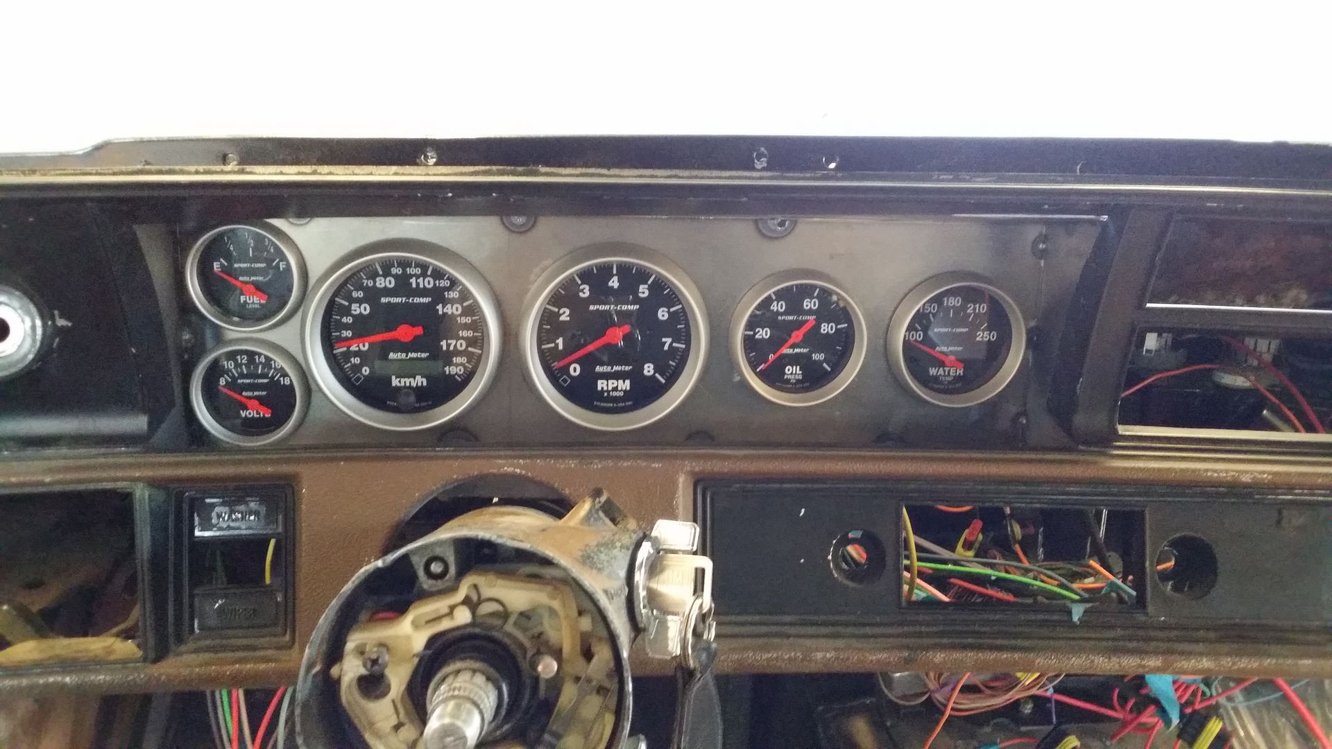

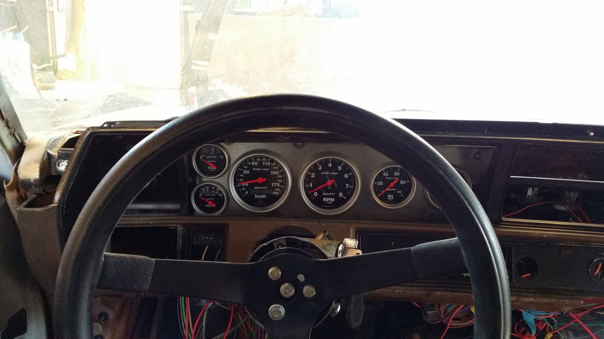

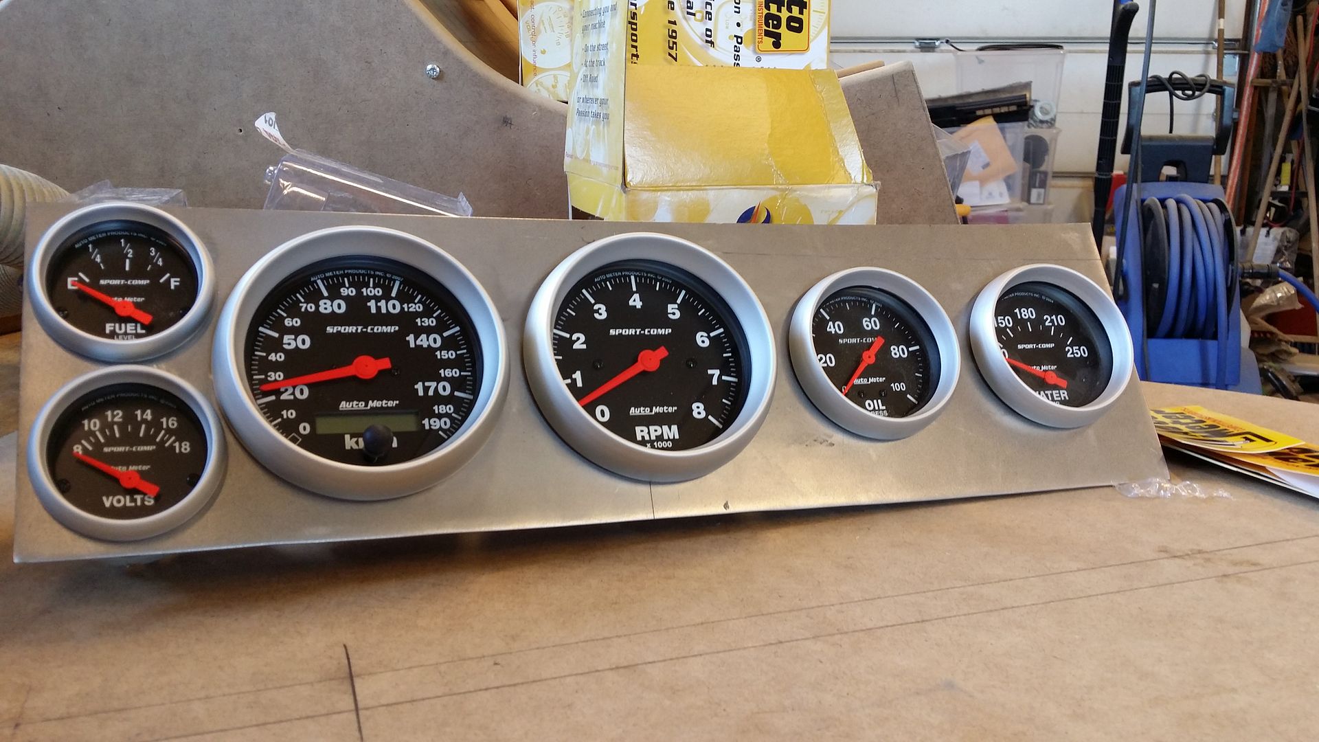

I väntan på stolarna så donade jag på med mätarna...
http://i1292.photobucket.com/albums/b562/mangaloranga/20140727_123237_zpshastcsic.jpg
http://i1292.photobucket.com/albums/b562/mangaloranga/20140727_161203_zpse1en0yi3.jpg
http://i1292.photobucket.com/albums/b562/mangaloranga/20140727_161245_zpsnwgcl2rc.jpg
Har gjort denna som mall och kommer göra en ny plåt som jag bockar för att slippa så mycket svetsfogar som möjligt....
