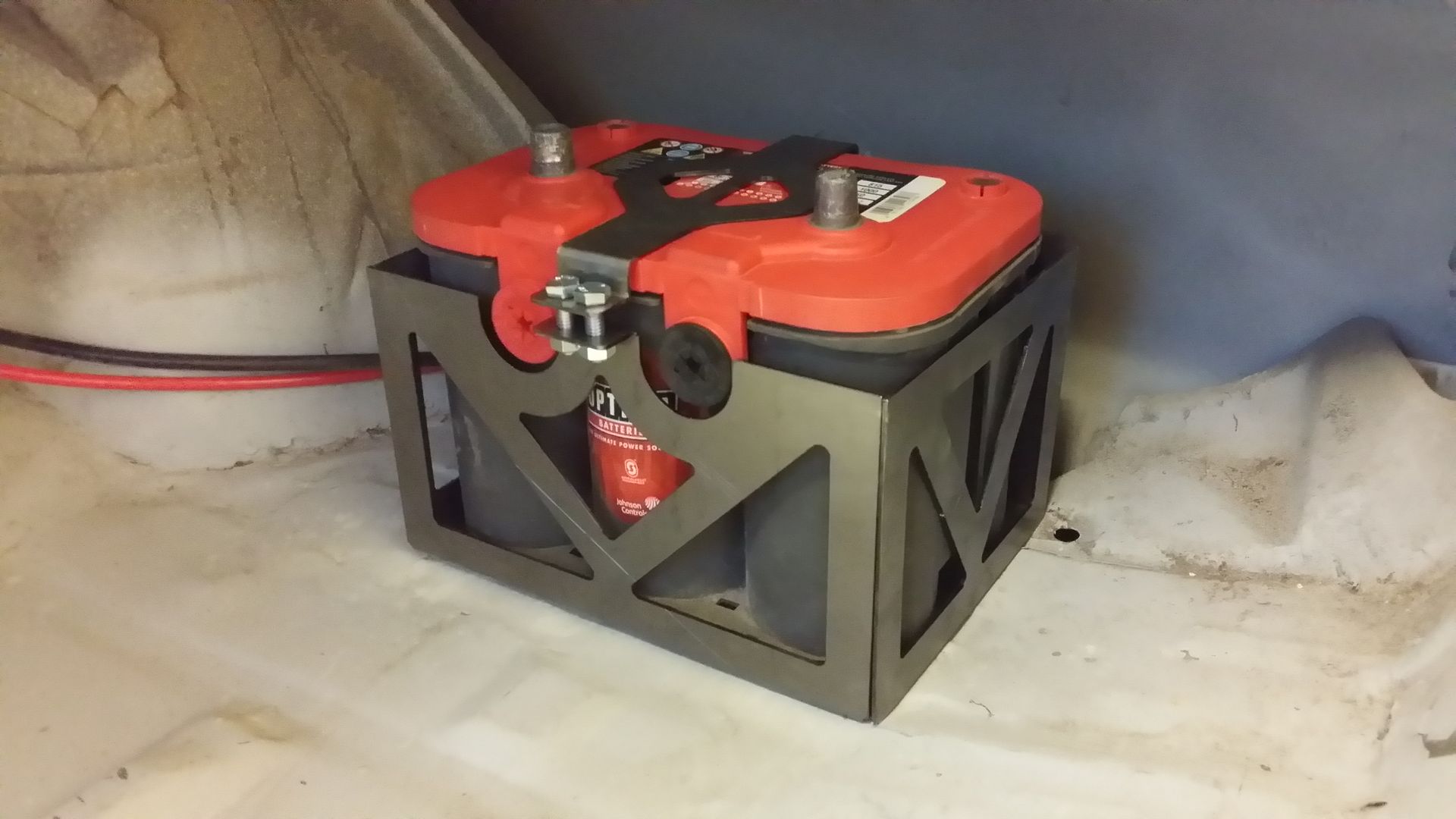

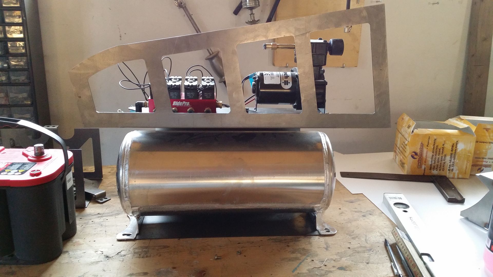

Har fått lite plåtar från laserskärning och varit och bockat dom smile
Plåten/hållaren för batteriet
http://i1292.photobucket.com/albums/b562/mangaloranga/20140805_205004_zpsffsfk7iv.jpg
Plåten hållare för lufttransporter, kompressor och ventilpaket
http://i1292.photobucket.com/albums/b562/mangaloranga/20140805_192704_zpspiqektk8.jpg

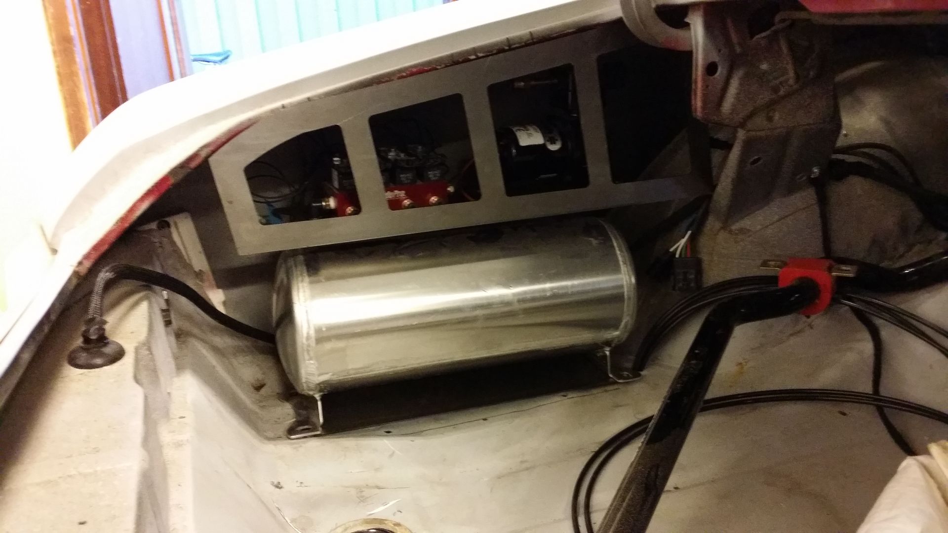

Kommer sitta ungefär så här
http://i1292.photobucket.com/albums/b562/mangaloranga/20140805_205229_zpsyrylugov.jpg
Behöver justeras lite men det kommer bli riktigt bra. cool
I slutändan kommer inget av det att synas, så egentligen är man ju lite väl petig....
Men vore man frisk i huvudet höll man väl inte på med såna här projekt..  big_smile

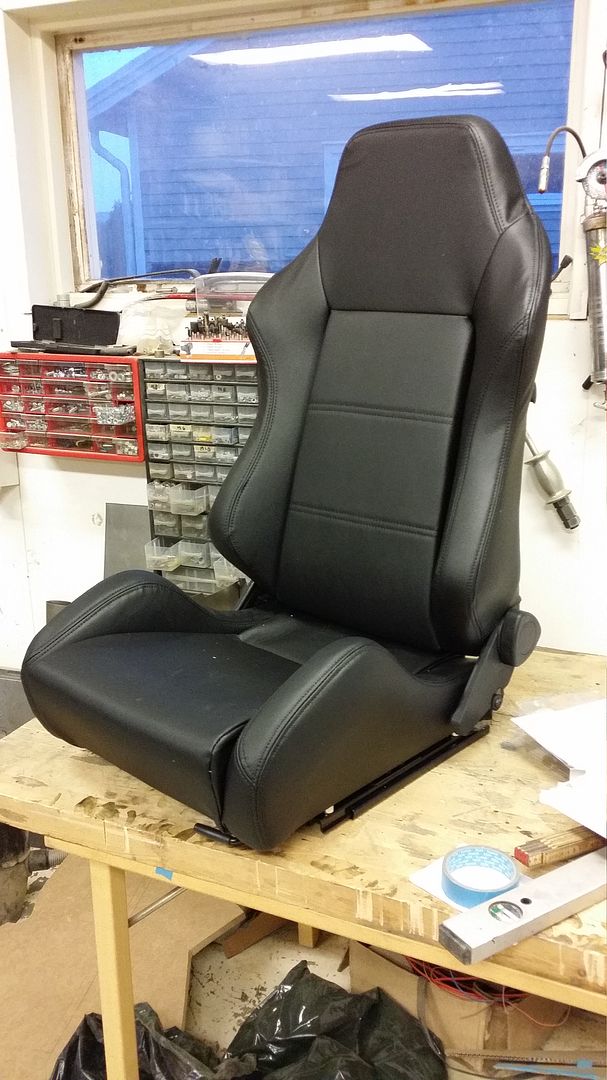

Stolarna har kommit!  wink
http://i1292.photobucket.com/albums/b562/mangaloranga/20140807_214522_zpscaioivki.jpg

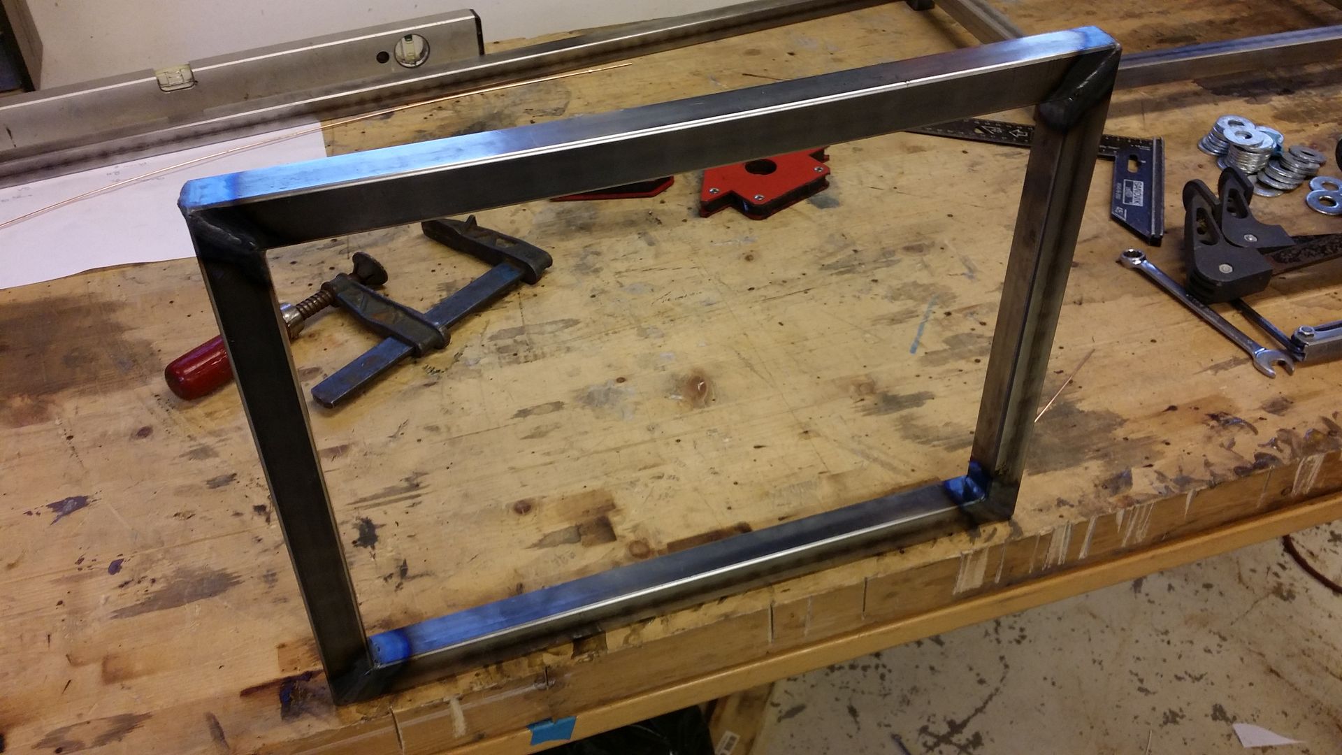

Har nu börjat svetsa ihop ramarna till stolarna
http://i1292.photobucket.com/albums/b562/mangaloranga/20140810_200355_zpsbdh8y2xz.jpg

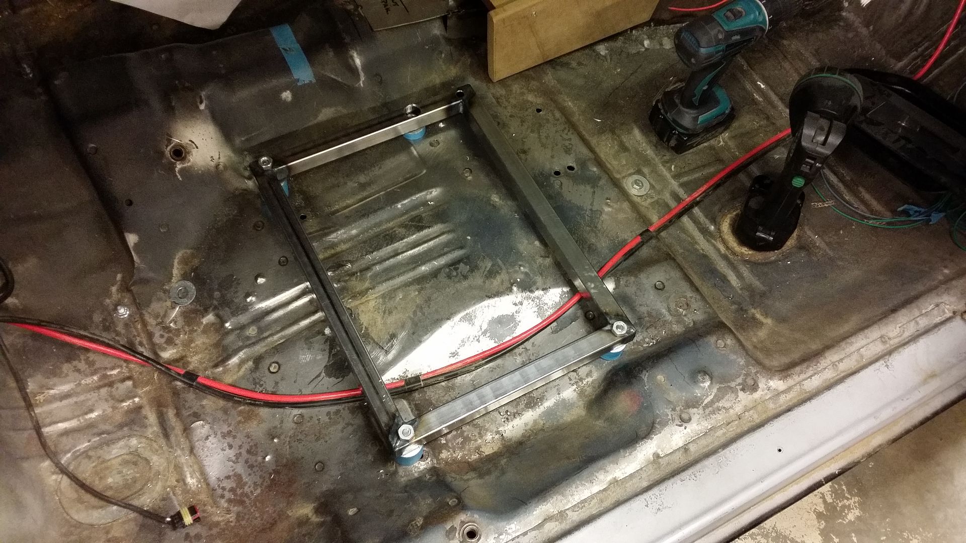

Och passat in dom mot golvet
http://i1292.photobucket.com/albums/b562/mangaloranga/20140810_214820_zpsjioosd4m.jpg
Förarsidan är klar, men passagerarsidan fattas benen på.
Pallade upp ramen på brickor till att börja med och nu ska ben i rätt längder tillverkas och svetsas fast, sen är det bara att kasta in stolarna och börja torrköra! big_smile
Ska bli kul att äntligen få komma vidare med mittkonsollen.
Har ju som suttit fast eftersom jag velat ha stolarna på plats för att kunna få en helhetsbild...

Snygga stolar.. vilken bil kommer dom ifrån ?
718 Inlägg
11 augusti 2014
#518
sieri skrev:
Ser ut att vara Recarostolar? smile
Dom kommer inte från någon bil..
Å det är tyvärr inte Recaro heller...  sad
Köpte dom på ridetech.se....
Titta gärna in på mitt projekt.
En 1970 Chevelle som byggs med LS1 och luftfjädring m.m.
http://www.garaget.org/forum/viewtopic.php?id=269119
2Fast4You
499 Inlägg
11 augusti 2014
#519
Mangaloranga skrev:
Är väll inget att hänga läpp över, jag tyckte dom såg skitfräscha ut och trodde faktiskt också att det var något exklusivare märke och det säger ju en del om utseendet dom har om dom tycks se ut som Recaro alternativt stolar som ska ha suttit i produktionsbilar! smile
718 Inlägg
11 augusti 2014
#520
Absolut inte! smile
Mycket nöjd med tanke på prislappen.
Skärskådar man dom så kan man väl hitta ett par detaljer att klaga på, men då får man som sagt tänka på att ett par av dessa förmodligen kostar som ryggstödet på en Recaro......
Jag kommer kanske att klä om sitsen och en del av ryggen med mocca, och då är anmärkningarna i princip åtgärdade ( dåligt sträckt material i sitsen och en krokig söm i ryggen)
