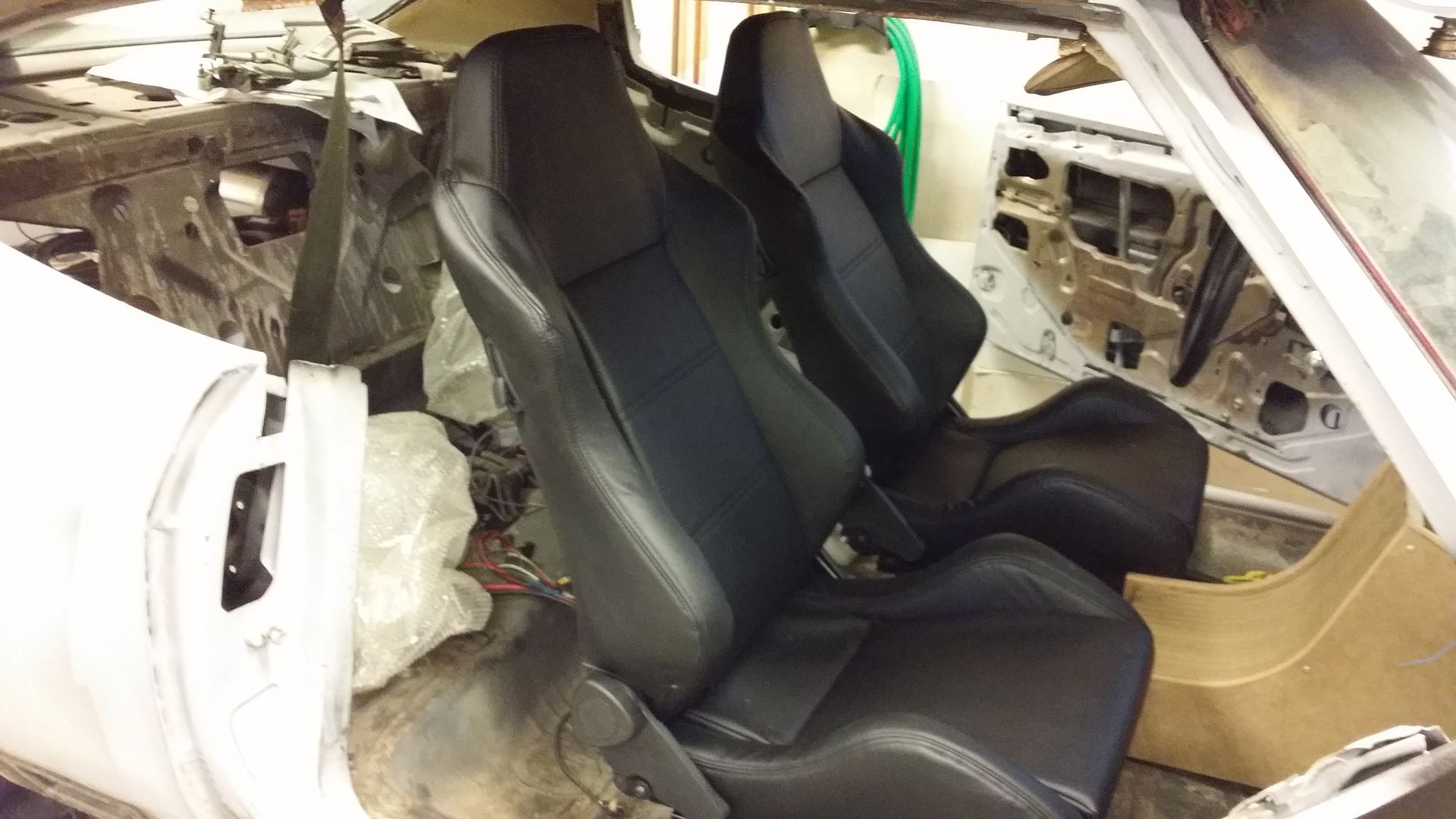

Testmonterade stolarna idag.
Blev ganska bra, men jag blir nog tvungen att flytta ut dom mot dörrarna ett par cm...

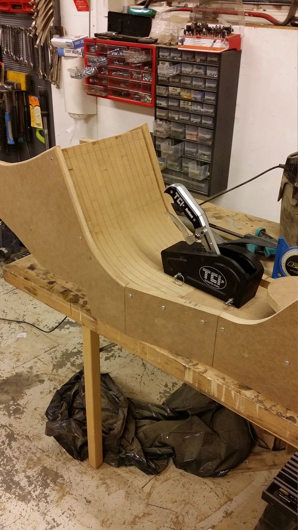

I övrigt har jag mest funderat på mittkonsollens design och konstruktion...
Detta är vad jag kommit fram till.
Tycker det blir riktigt bra, ännu bättre när man fått runda hörn å fixa till detaljer....
http://i1292.photobucket.com/albums/b562/mangaloranga/20140816_223557_zpsgpxg41bt.jpg
http://i1292.photobucket.com/albums/b562/mangaloranga/20140816_223549_zpszznbw75u.jpg
Det enda jag inte riktigt har klurat ut är hur jag ska klä in den.
Tanken var ju att klä den i vinyl, men sidorna för sig.
Detta gör ju att det kommer bygga två vinyltjocklekar mellan sidorna och själva panelen.
Det är väl i sig inget stort problem, men oroar mig då för att den inte blir så stadig eftersom man då inte kommer att dra ihop trä mot trä.
Dessutom måste jag göra om så att den skruvas ihop från insidan, vill ju inte ha synliga skruvar någonstans..
Tror att det blir att distansera sidorna från panelen typ 1mm på var sida tror jag...

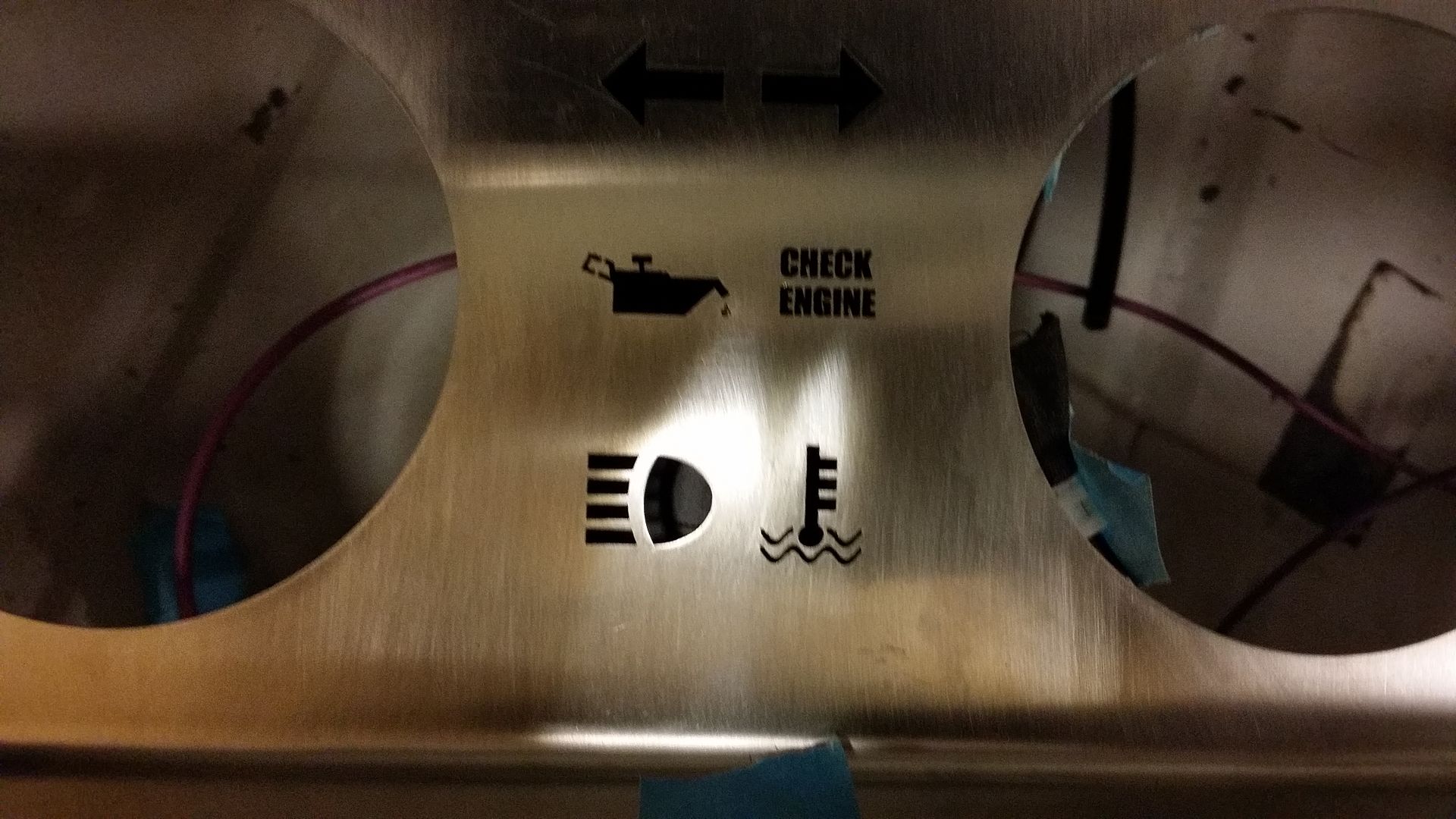

Fick plåten från laserskärningen och det blev riktigt bra faktiskt
Var förbi en polare och bockade till den igår
http://i1292.photobucket.com/albums/b562/mangaloranga/20140909_200444_zpsroyiyduv.jpg
Fantastiskt att det går att skära ut så smått!

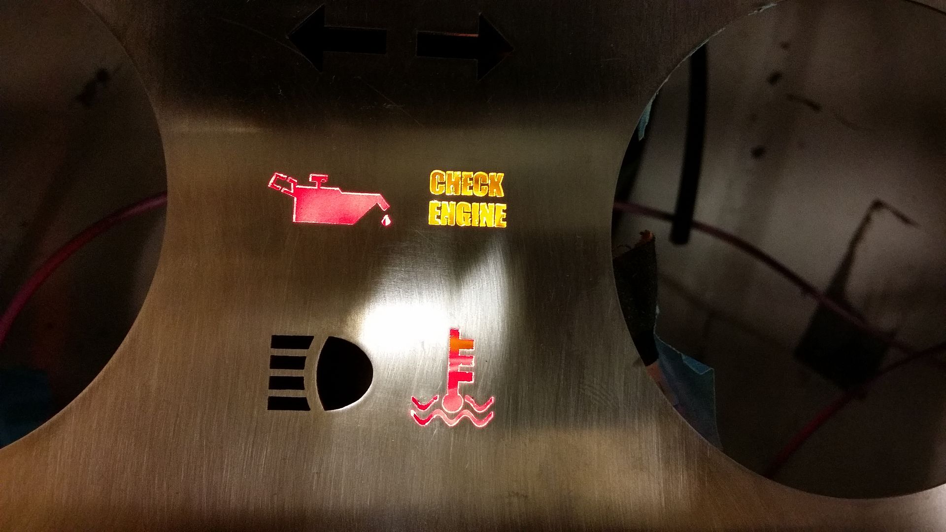

Å jag vart ju tvungen att testa hur det skulle se ut med några varningslampor tända.
Förhoppningsvis ska ju dessa aldrig lysa, iaf inte flera samtidigt winkhmm
http://i1292.photobucket.com/albums/b562/mangaloranga/20140909_194047_zpsihxc1jix.jpg
Färgerna är liteklarare i verkligheten...
