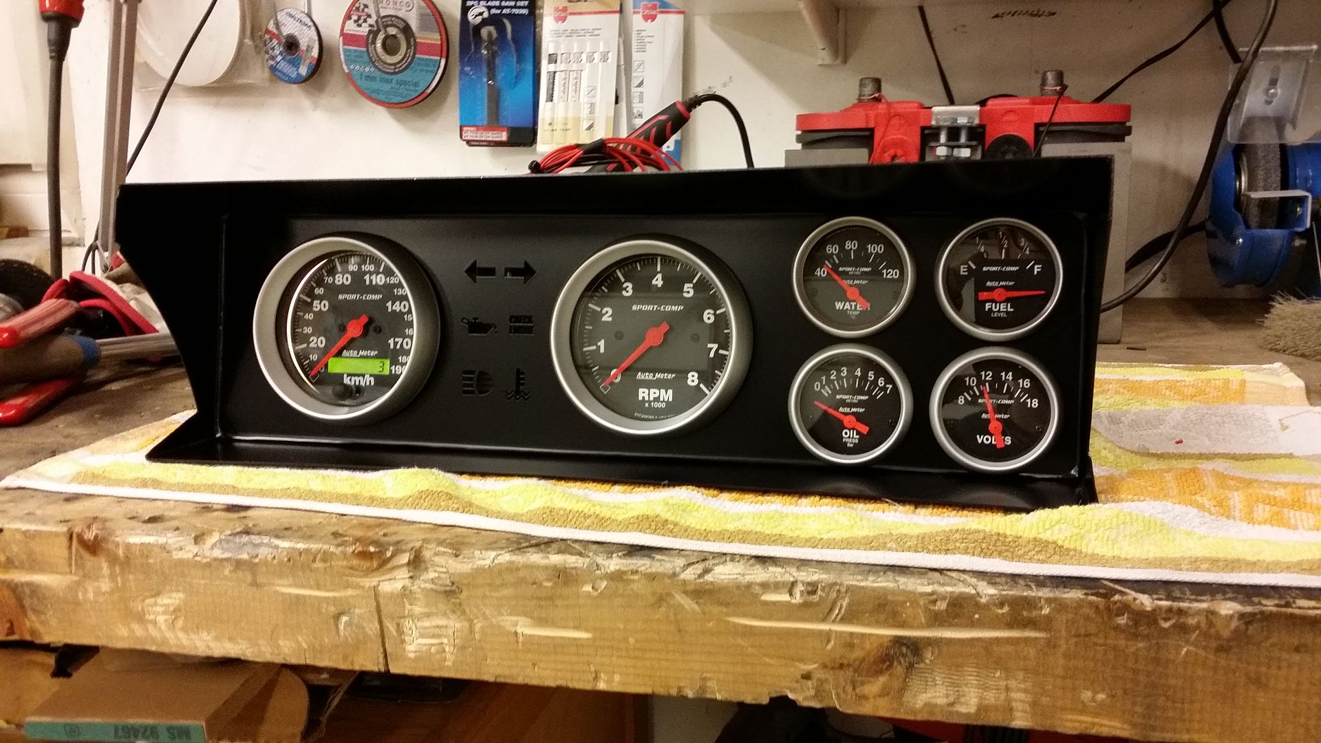

Ser bra ut Mange!
Blev 4.11 för mig med i baken...
Mätartavlan blev fett nice, skulle haft en likadan i camaron! wink

KraSHwiLLe skrev:
Ser bra ut Mange!
Går att fixa wink

Mangaloranga skrev:
cheva_tobbe skrev:
är inte hastighets mätar skalan lite snålt tilltagen bara 190 kmh
Efter 190 får man köra på varvräknaren.... smile
Men å andra sidan så vette rackarn om man vill/kan komma upp i dom farterna med 4:11 i bakaxeln......
Tjusigt!
Varför inte foliera den som du har/hade tänkt göra med mittkonsolen, lite av ett tema eller nått....
Körde min mätare i botten i och nålen gick nog längre än 190...cool Men jag har ju 3:50 i bakaxeln.

Fan va tufft mätarhus!

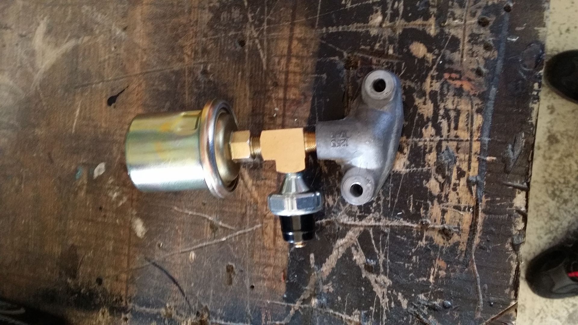

Har vart lite halvstilla i garaget, men jag har iaf löst problemet med givare för oljetrycksmätaren och varningslampan.
Fick borra och gänga upp plattan som egentligen täcker utgången för ev extern oljekylare.
Har även beställt en adapter från 1/8npt till m12 1.5 som gör att jag kan sätta tempgivaren på högertoppen.
http://i1292.photobucket.com/albums/b562/mangaloranga/20140920_121712_zps9iftttvw.jpg

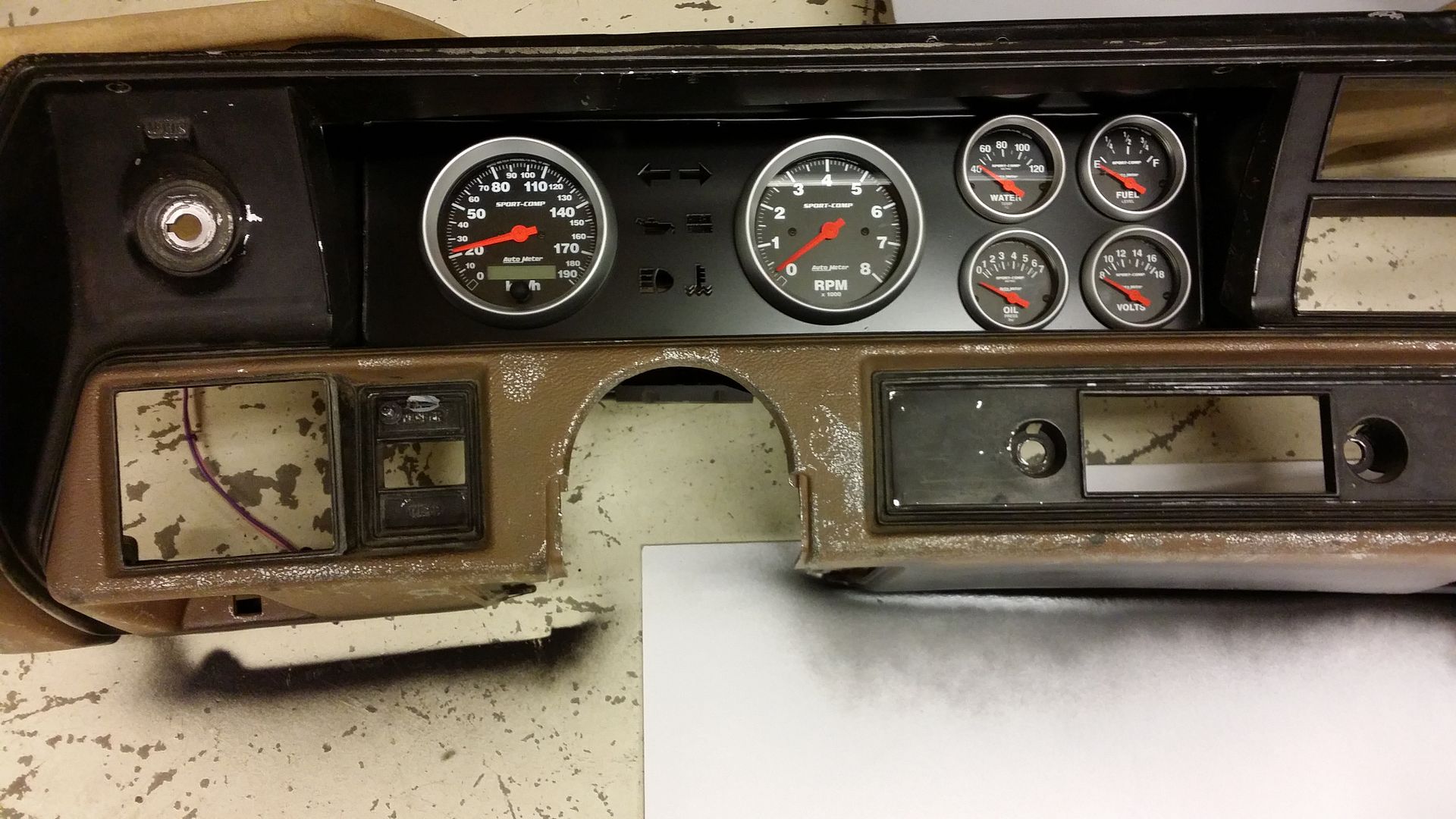

Här har ni en som varit sjukt lat sista veckorna!
Har inte fått ett något uträttat i garaget känns det som....
Hittade dock ett par bilder som jag inte lagt upp som ni får "njuta" av...neutral
Fått lite färg på mätarhuset
http://i1292.photobucket.com/albums/b562/mangaloranga/20140928_183719_zpsefnhdogs.jpg
Dragit all el på baksidan av detsamma och satt in mätarna
http://i1292.photobucket.com/albums/b562/mangaloranga/20140928_223342_zpstqosw9sd.jpg
http://i1292.photobucket.com/albums/b562/mangaloranga/20141001_223911_zpsmb4uelfh.jpg

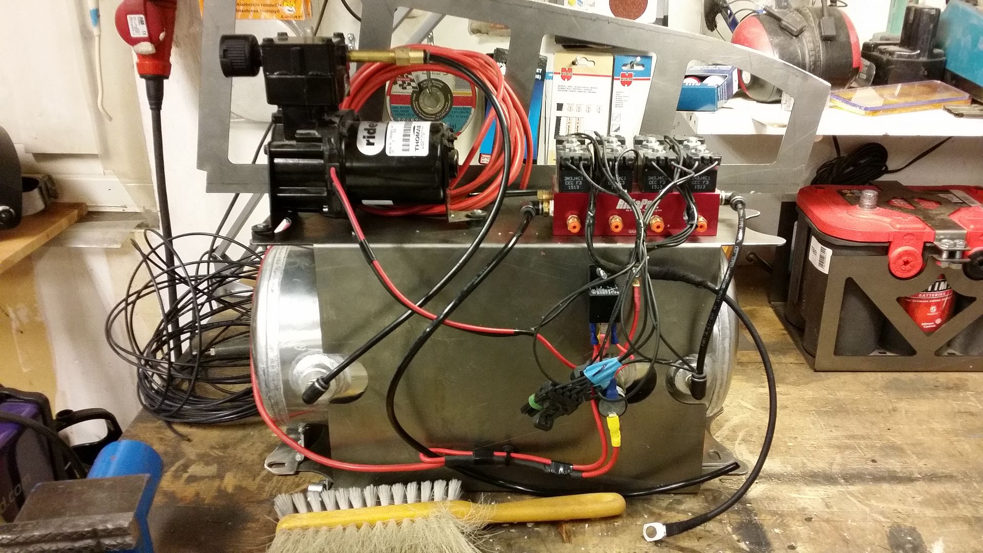

Även donat lite med elen till luftfjädringen
http://i1292.photobucket.com/albums/b562/mangaloranga/20141001_224007_zpslr1asbjg.jpg
http://i1292.photobucket.com/albums/b562/mangaloranga/20141001_223928_zps0hs5tdxz.jpg
