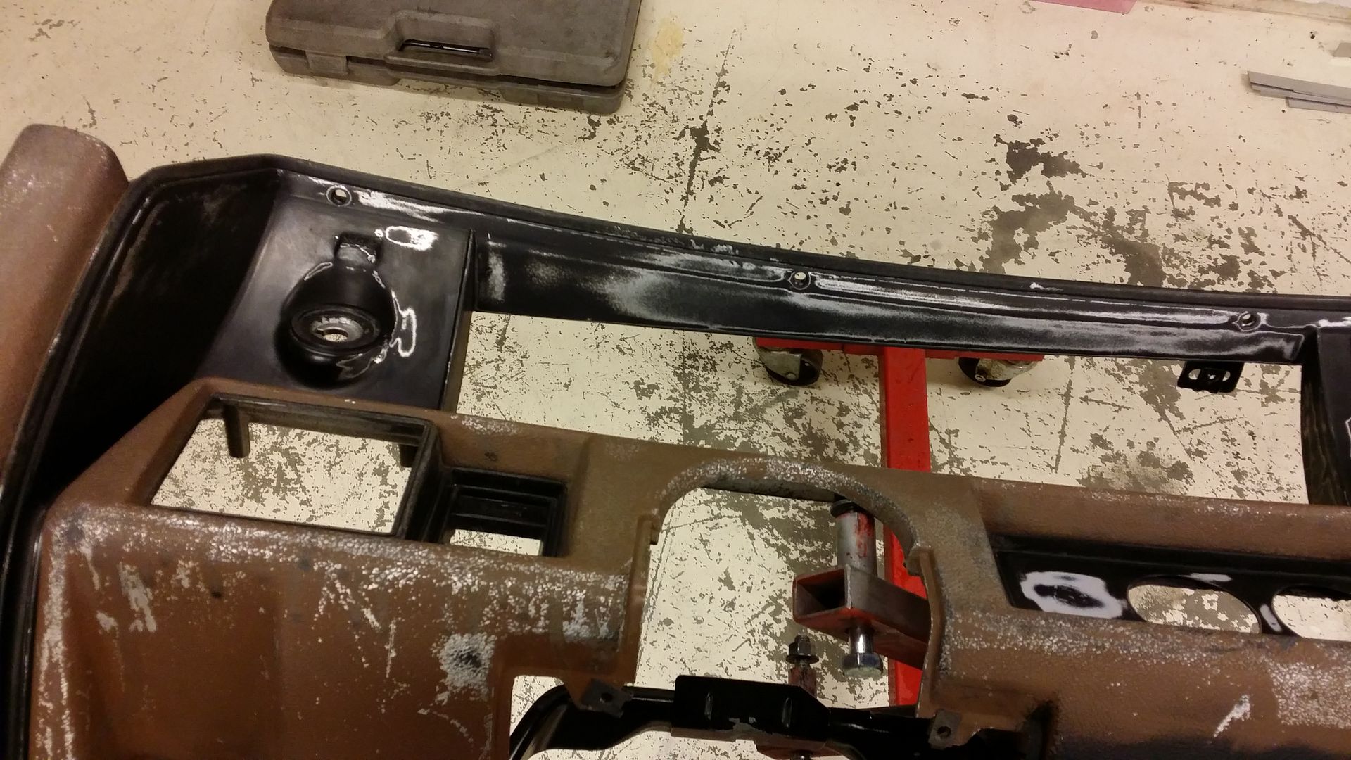

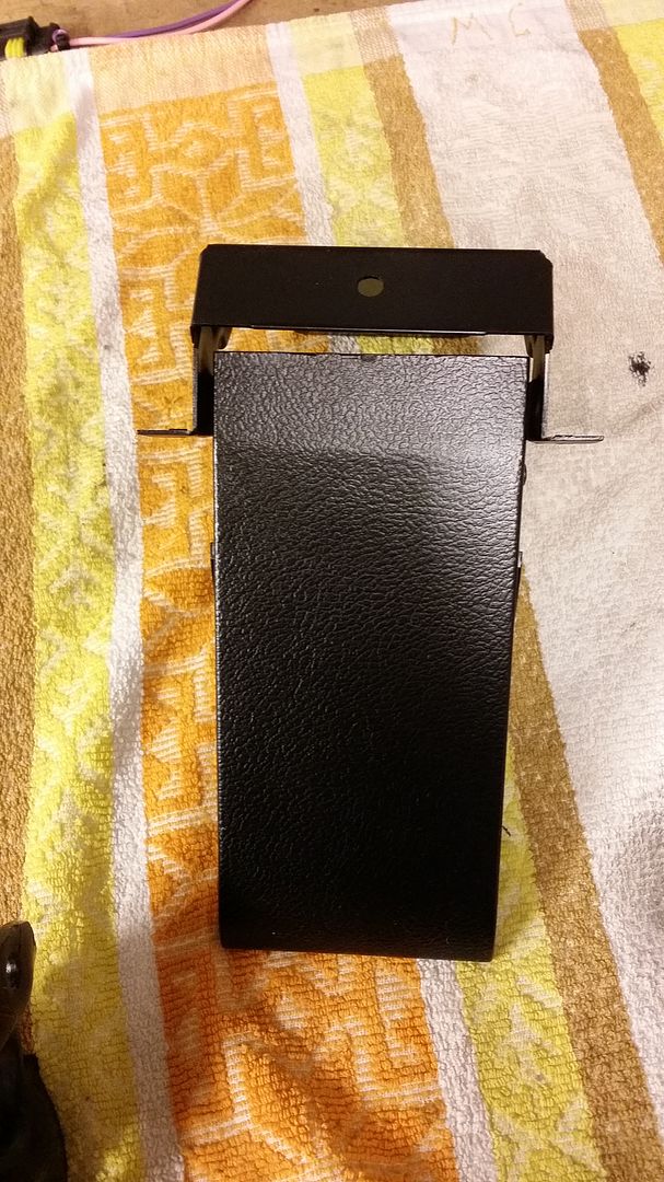

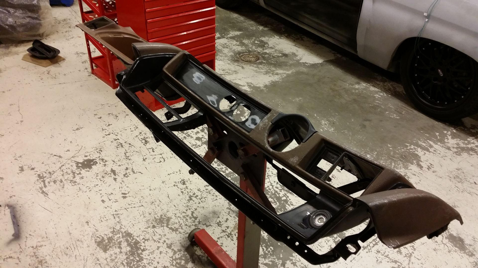

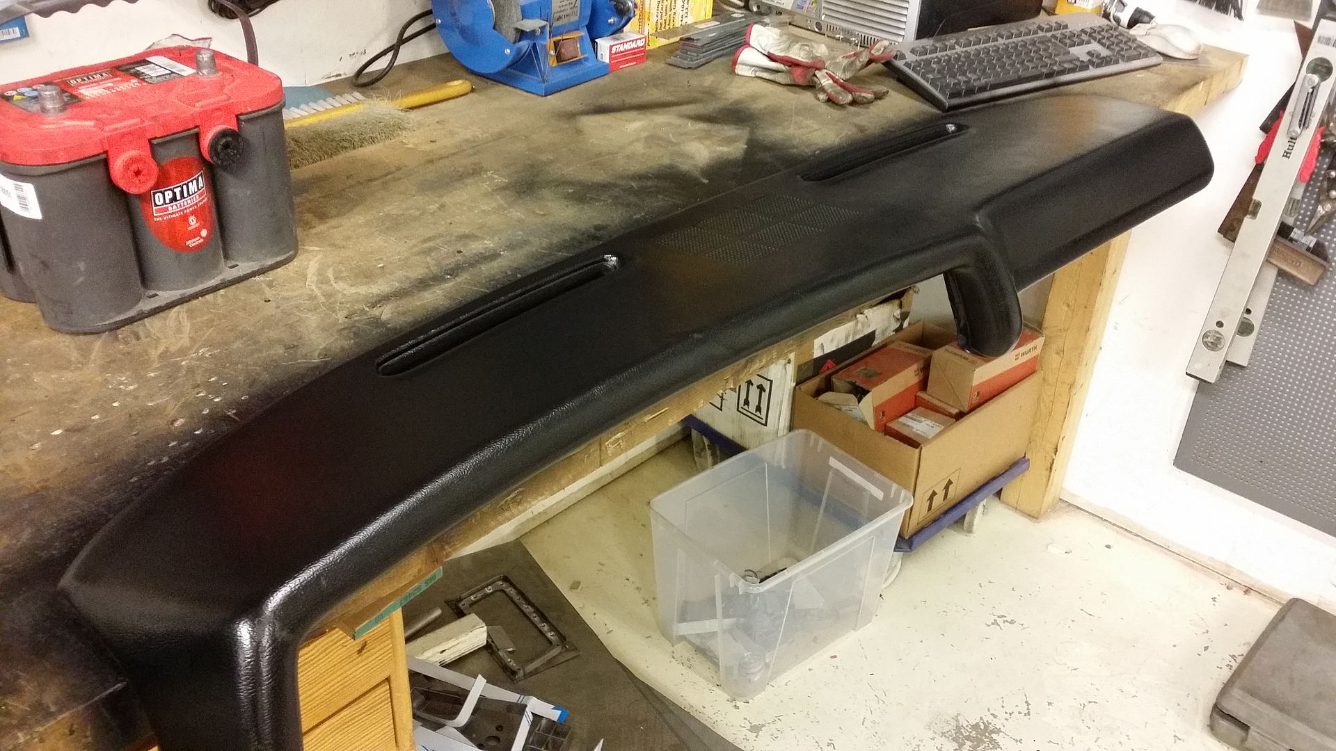

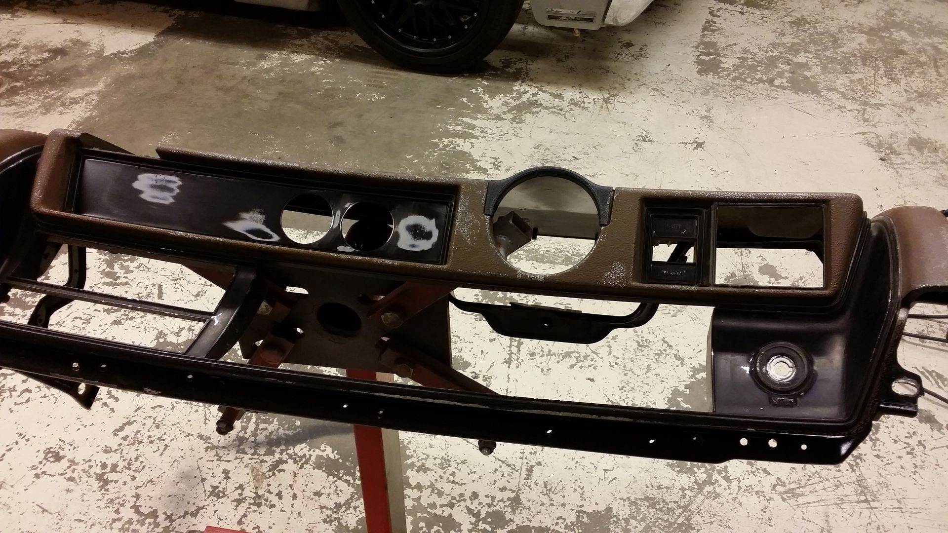

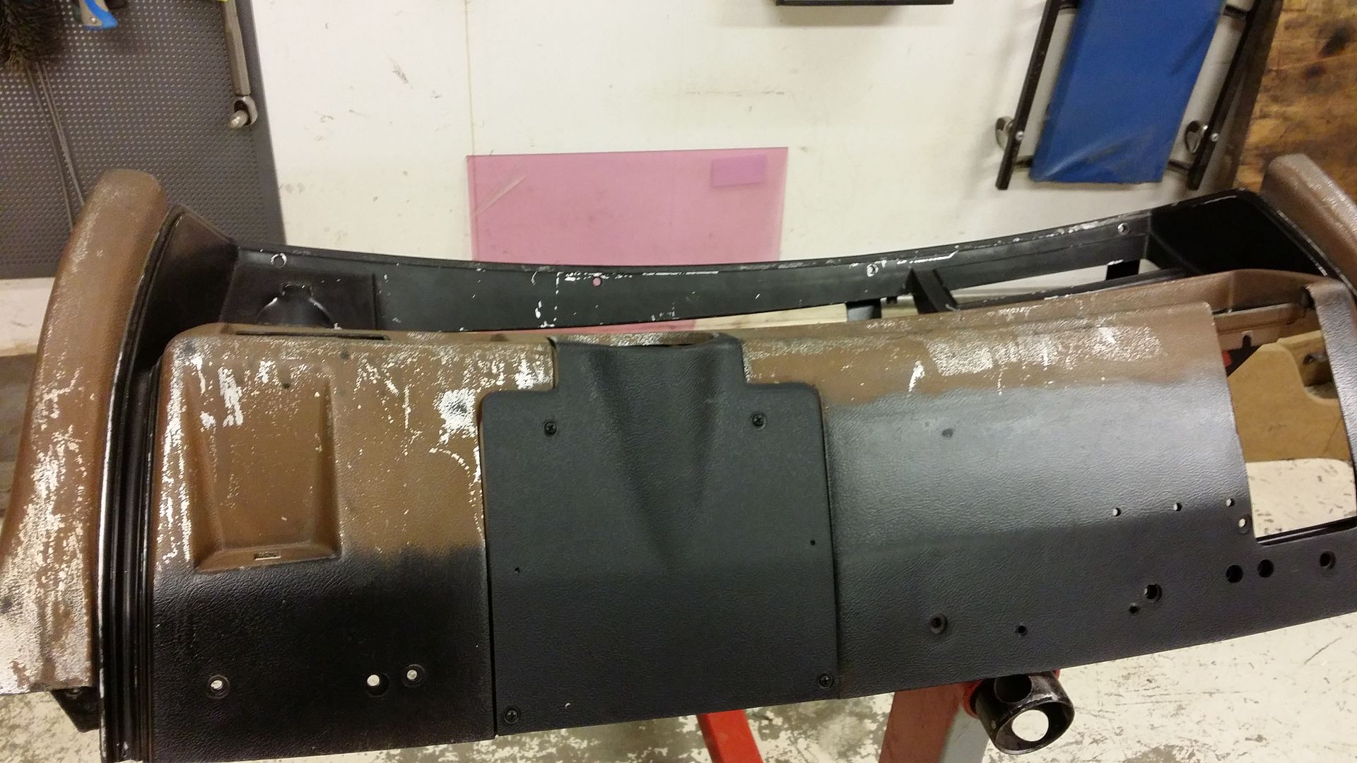

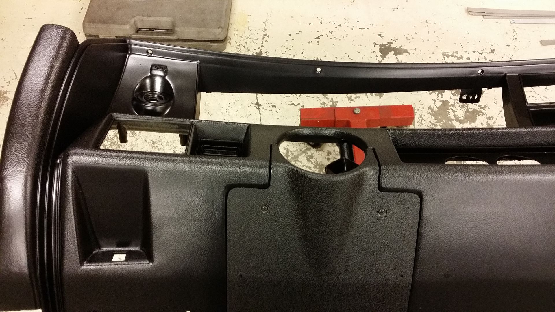

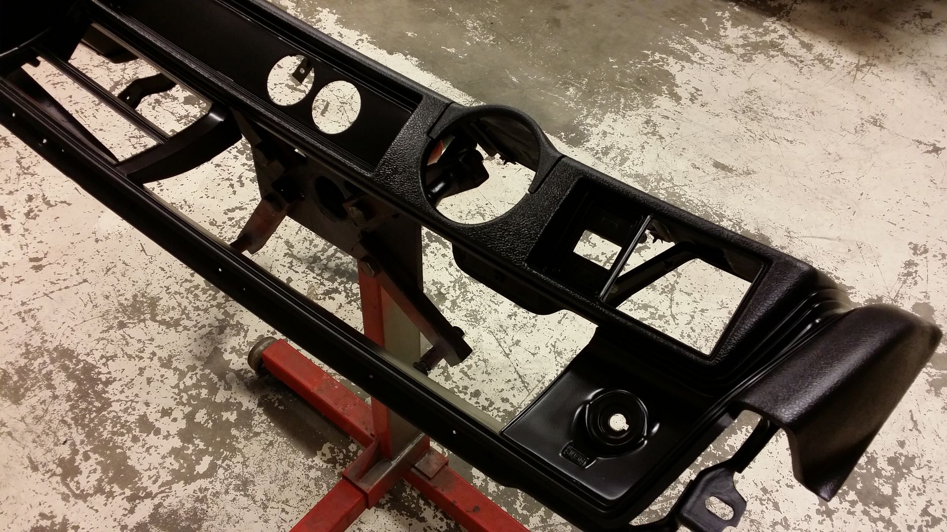

Tvingade mig ut i garaget en kväll och påtade med instrumentbrädan lite.
Fixade en plåt som täcker för hålet där cigarett tändaren och radion suttit.
Där kommer istället tryckmätarna för fjädringen att sitta.
Så här såg råmaterialet ut i början av kvällen (efter lite slipning)
http://i1292.photobucket.com/albums/b562/mangaloranga/20141106_184431_zpsrpttxilg.jpg
http://i1292.photobucket.com/albums/b562/mangaloranga/20141106_184437_zpscpd1t90e.jpg
http://i1292.photobucket.com/albums/b562/mangaloranga/20141106_192510_zpswp9ige1y.jpg
http://i1292.photobucket.com/albums/b562/mangaloranga/20141106_184422_zpsjx24xk9u.jpg

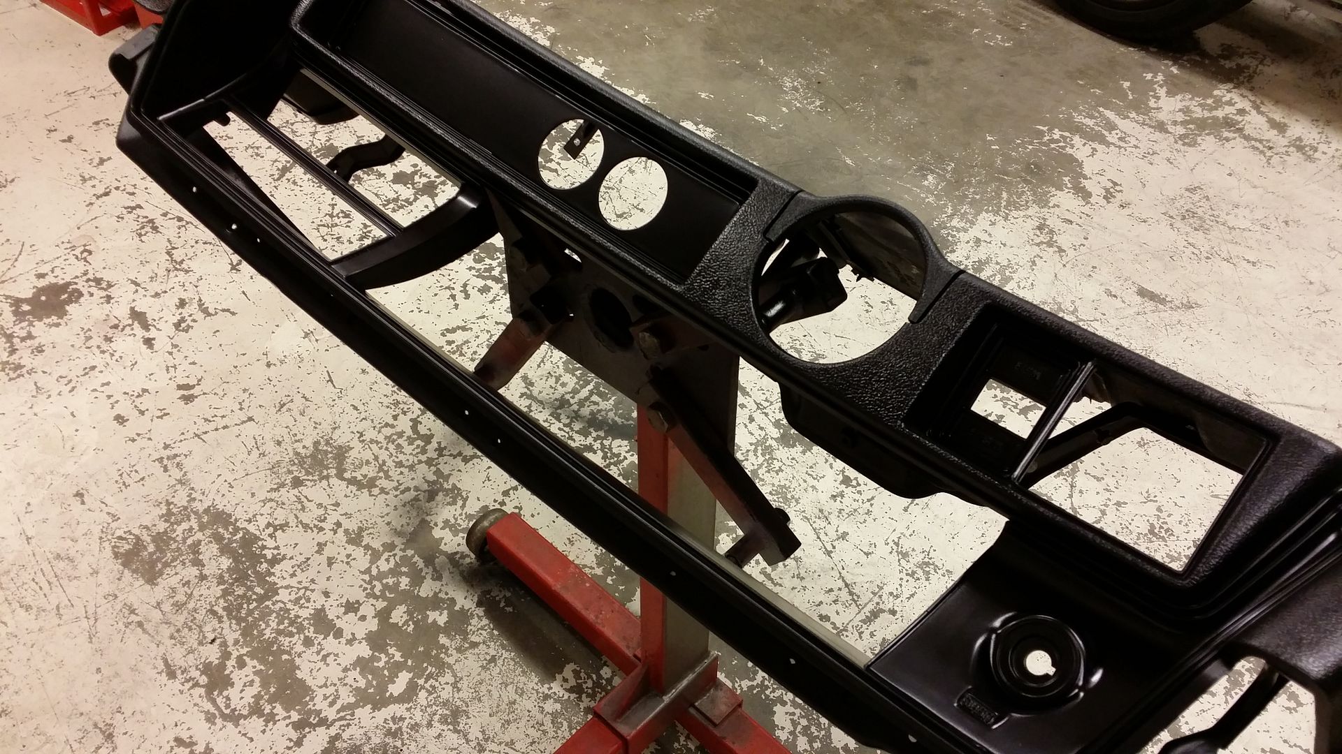

Slängde på lite färg och det vart riktigt bra!
http://i1292.photobucket.com/albums/b562/mangaloranga/20141106_204134_zpsywc4ahed.jpg
http://i1292.photobucket.com/albums/b562/mangaloranga/20141106_204154_zpsmxcdyx5o.jpg
http://i1292.photobucket.com/albums/b562/mangaloranga/20141106_204158_zpscpkt3kov.jpg
http://i1292.photobucket.com/albums/b562/mangaloranga/20141106_204142_zpsjeqvl4gs.jpg
Sen småpilla jag lite med nå kabeldragning å sen va kvällen slut neutral

Blev ju som ny den där brädan big_smile

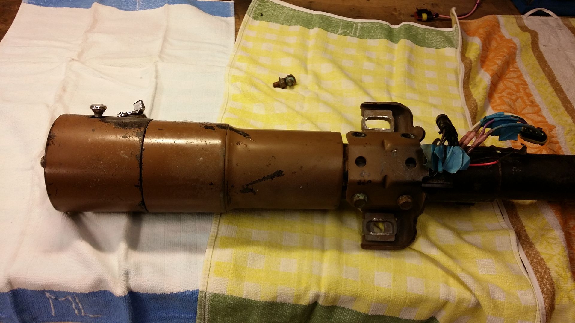

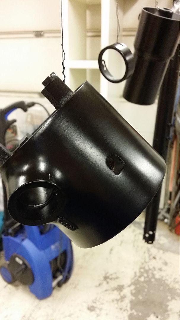

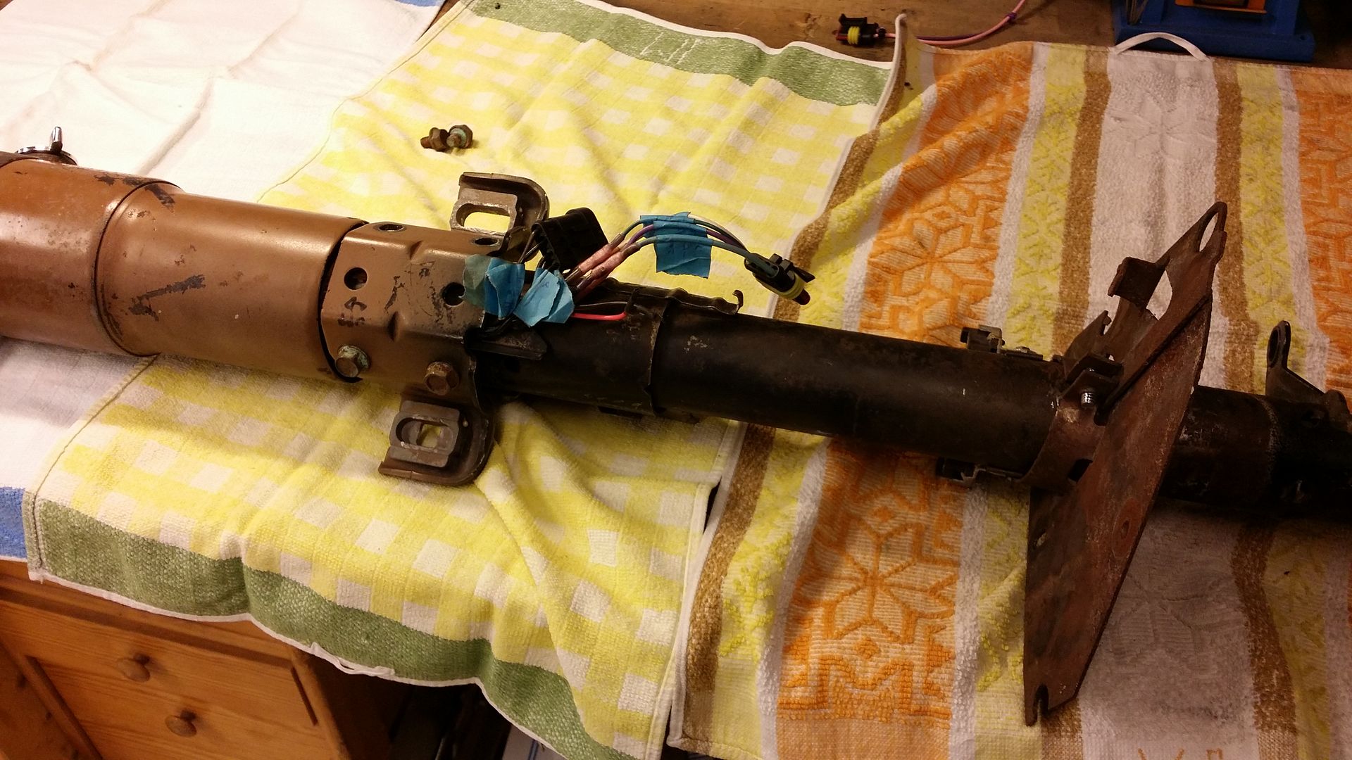

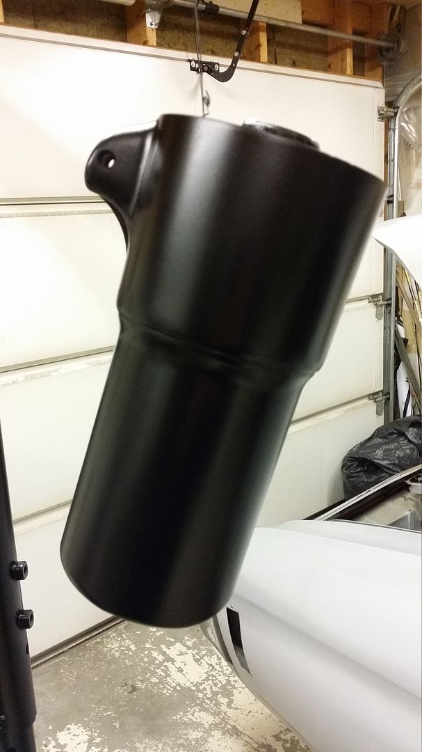

För att få se något som faktiskt blir klart till bilen tog jag en paus i eldragningen och slet isär rattstången
http://i1292.photobucket.com/albums/b562/mangaloranga/20141120_201448_zps9bt1rxbc.jpg
http://i1292.photobucket.com/albums/b562/mangaloranga/20141120_201452_zpsesisej5k.jpg
Det var en massa blästermedel inuti rören som nu är borta.
Borta är också den äckliga beigebruna kulören..., cool
http://i1292.photobucket.com/albums/b562/mangaloranga/20141123_200309_zpsy7kiimfa.jpg
http://i1292.photobucket.com/albums/b562/mangaloranga/20141123_200324_zps378ajete.jpg
Nästa steg blir att slänga ihop den igen.....

Bra att det går framåt, det kan ju vara lite tungt när man inte ser något ljus i tunneln bara mera jobb.
Har det varit rattväxel på den tidigare? Tänker på sista bilden på de målade delarna.

Jo, det har det..
Var inne på att ta bort puckeln, men jag insåg att det nog inte skulle vara värt det.
Har man tur (eller pengar) så kanske man hittar någon från en manuell, eller kanske en eftermarknads typ I dig it.....

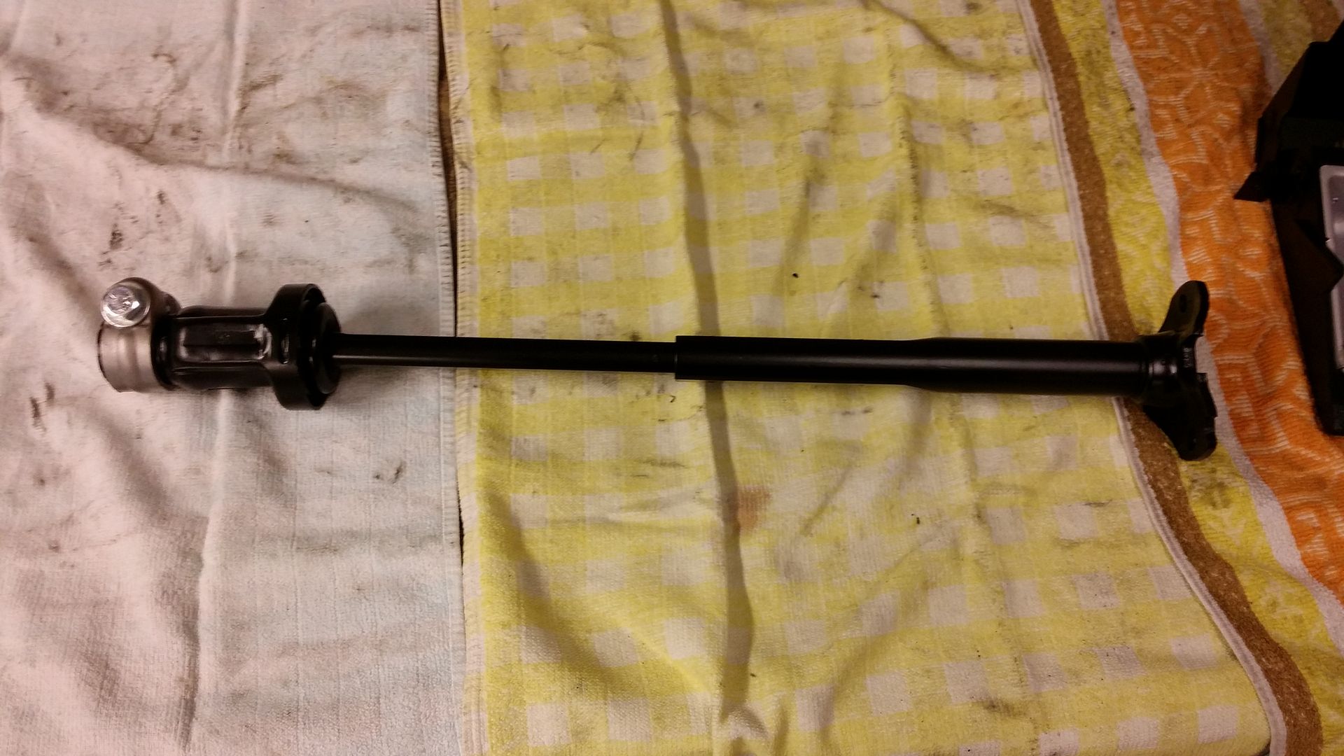

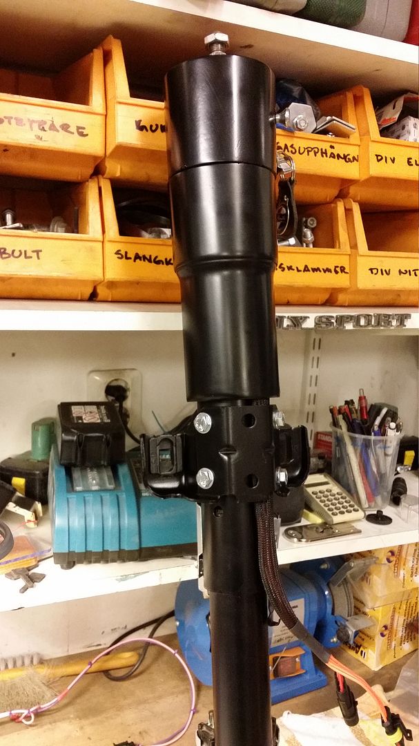

Ikväll satte jag ihop rattstången igen.
Före....
Efter....
http://i1292.photobucket.com/albums/b562/mangaloranga/20141201_211713_zps7q8ldfyw.jpg
cool

Blev ju riktigt nice istället för den där bajsbruna som inte var så sexig.

Nyfiken vad har du målat instrumentbrädan med för färg?

Würth sidenmatt såklart!😉
Billigt och bra..
Testade en liten yta först och det gick ju bra.... 😉
Samma färg på rattstången

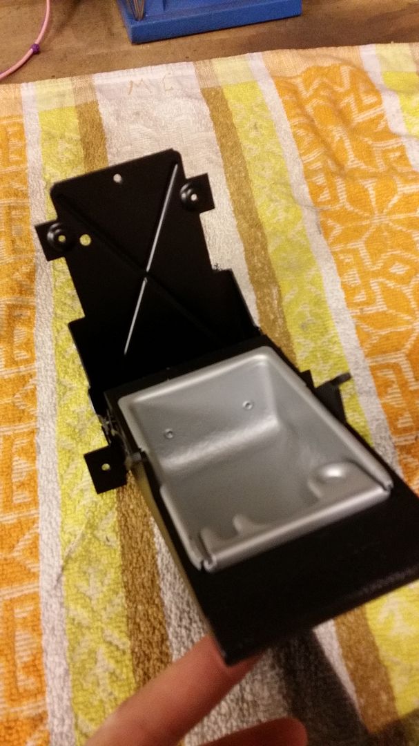

Jag hann iaf måla upp min nyinköpta betade askkopp så jag slipper ha ett hål i brädan.
http://i1292.photobucket.com/albums/b562/mangaloranga/20141214_152411_zpsk38ep3ry.jpg
http://i1292.photobucket.com/albums/b562/mangaloranga/20141214_152351_zpsvwytehfg.jpg

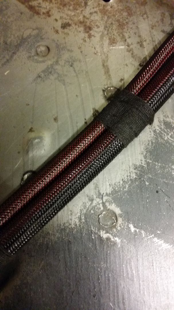

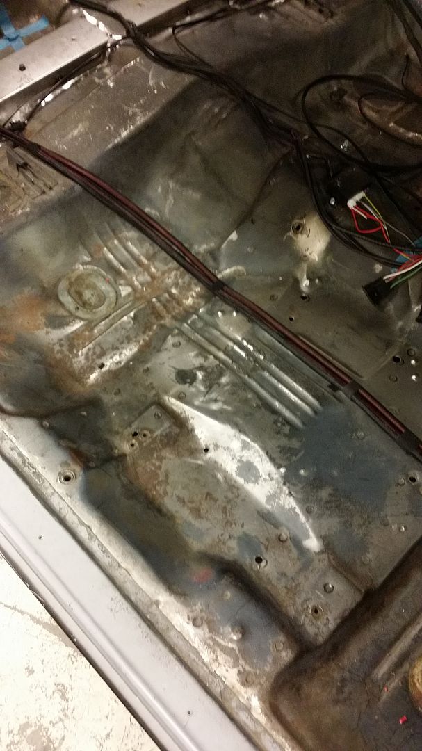

Eftersom det fanns tid kvar satte jag igång med att dra kabelstrumpor på en del kablar som ska ligga under golvmattan.
Borde ju tåla lite mer slitage så...
http://i1292.photobucket.com/albums/b562/mangaloranga/20141214_170000_zps69bxm1bl.jpg
http://i1292.photobucket.com/albums/b562/mangaloranga/20141214_170020_zpsizbxhvq8.jpg
Nu är planen att ta tag i elsystemet så det blir klart och testat...
Får se hur mycket tid man lyckas hitta nu när det är jul och allt..
