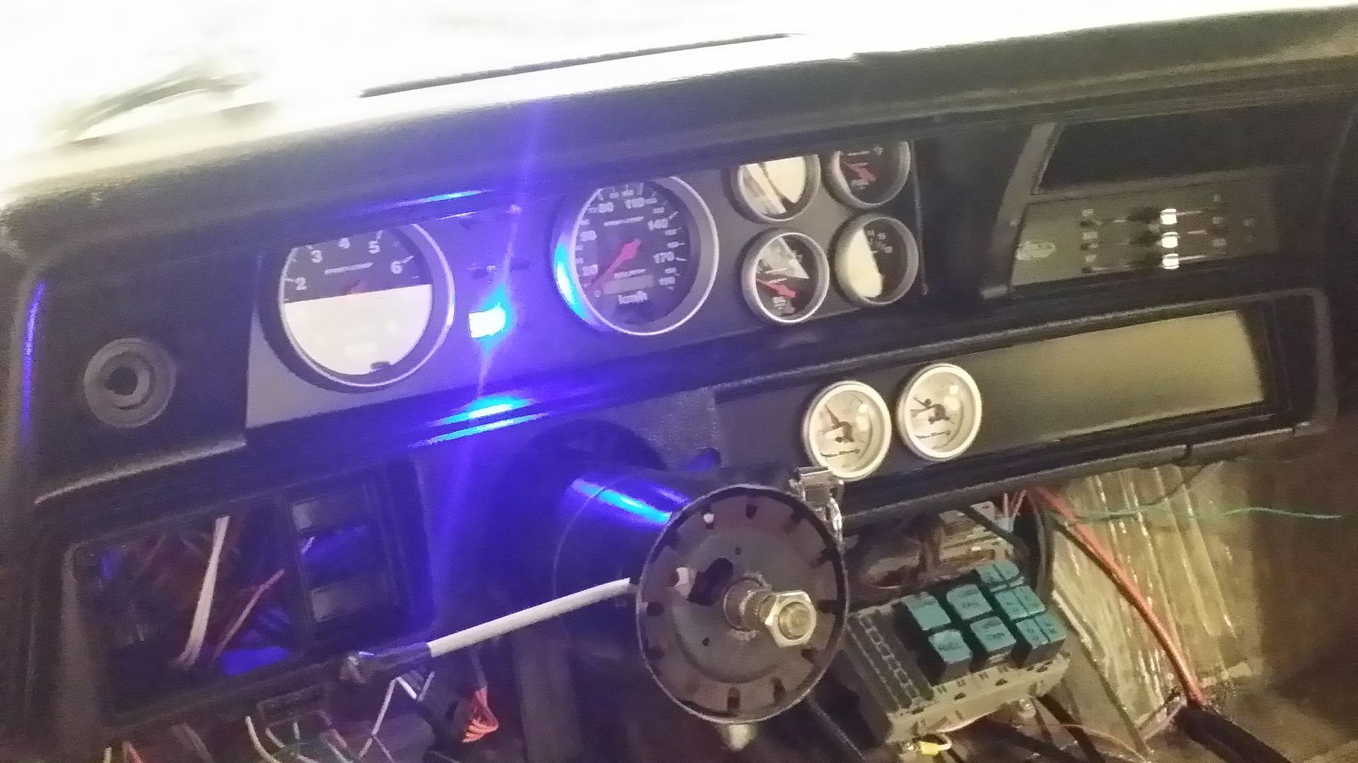

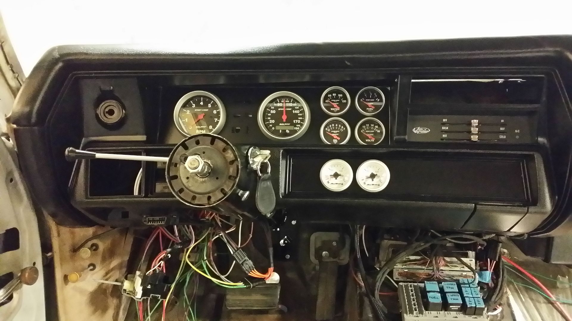

Monterade instrumentbrädan och tog mod till mig att lägga på polerna på batteriet. neutral
Inget började iaf brinna cool
http://i1292.photobucket.com/albums/b562/mangaloranga/20141218_221538_zpsvmlqvwjb.jpg
Hann testa luftfjädringen, bromsljus, bakljus, cut off ventilerna och instrumenteringen.
Allt det verkar funka som det ska! tongue
Däremot är det något vajsing med lysena fram, men misstänker att det rör sig om dålig jord.
Blir att sätta dit en extra jordfläta och hoppas det löser problemet!

Om man gjort rätt från början hade det inte vart några problem!
http://i1292.photobucket.com/albums/b562/mangaloranga/20141220_165849_zpsqfmqnlyx.jpg

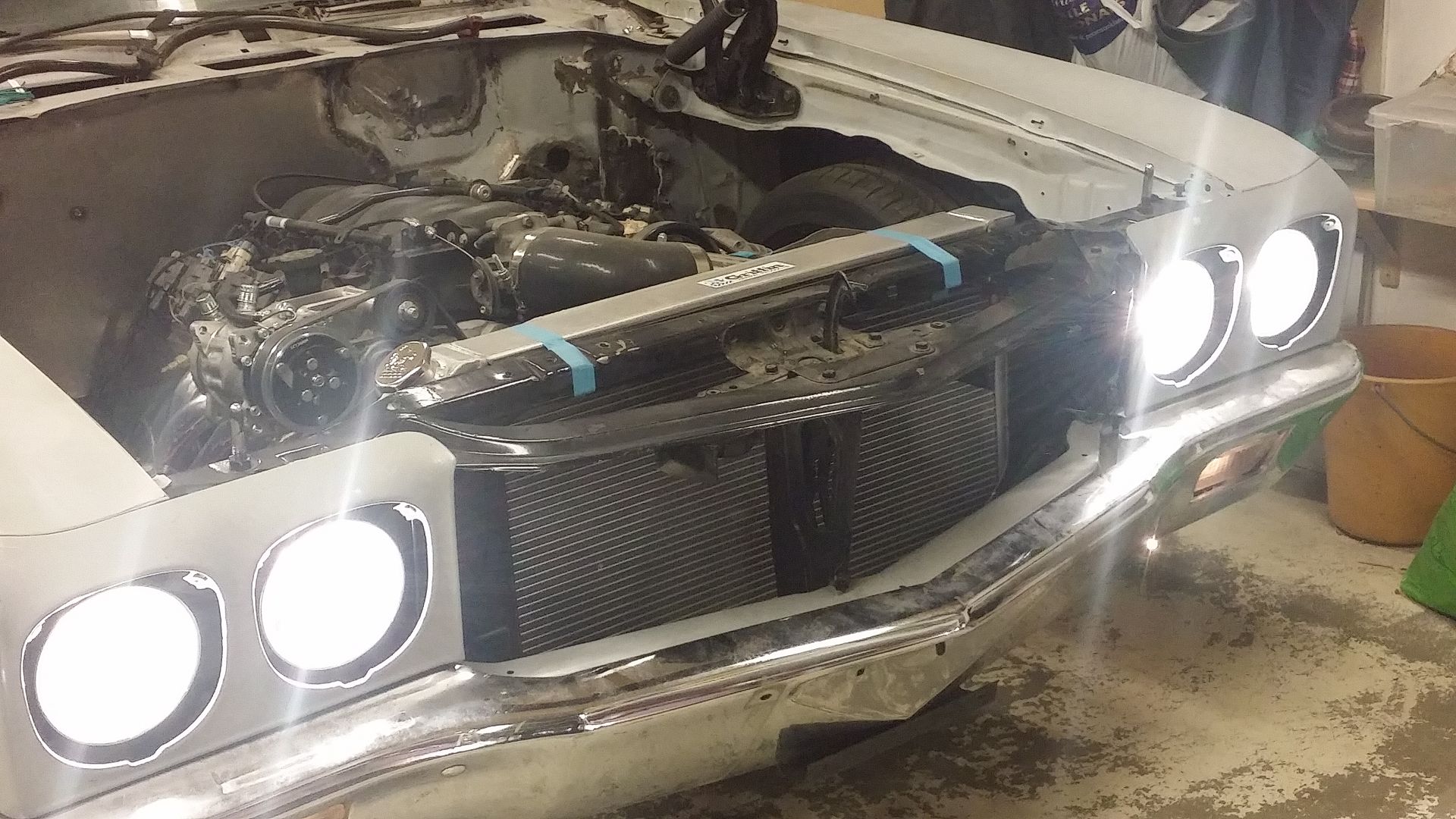

Hade problem att helljusen glödde när jag hade på halvljuset.
Jordbekymmer trodde jag, och hade delvis rätt.....
Det blir tydligen så om man kopplar fel på halvljusets tre stift 😐
Nåväl, nu funkar det!
T.o.m heljuslampan lyser elakt blått, kanske för elakt?
http://i1292.photobucket.com/albums/b562/mangaloranga/20141220_165909_zpspnsxtqxk.jpg
Så nu funkar all belysning!
Bara att testa vidare någon annan dag.
Friskt kopplat, hälften brunnet!!! 😄

Tänk om dom kunde ha haft vett att sätta jorden på mittenstiftet på h4, det hade känts mest logiskt smile
Du kommer utan tvekan att reta dig på helljusindikationen om den lyser så där starkt
718 Inlägg
21 december 2014
#608
Jo risken finns....
Men det ser faktiskt värre ut på bilden än i verkligheten.
Sitter man rakt framför instrumenten ser man inte själva dioderna som man gör på bilden....
Annars får man val ha solbrillor eller helt enkelt skita i helljuset! cool

Ett alternativ kan ju vara att ta en bit plexiglas och använda lite toningsfilm och sedan klistra dit smile Skulle nog kunna få en lite ballare helhetsbild av hela mätargruppen om det ligger en högblank svart skärm där även då lampan inte lyser smile Bara en tanke om det blir för starkt sken smile

Ingen dum idé !
Får se hur man upplever ljusskenet när man sitter i stolen...

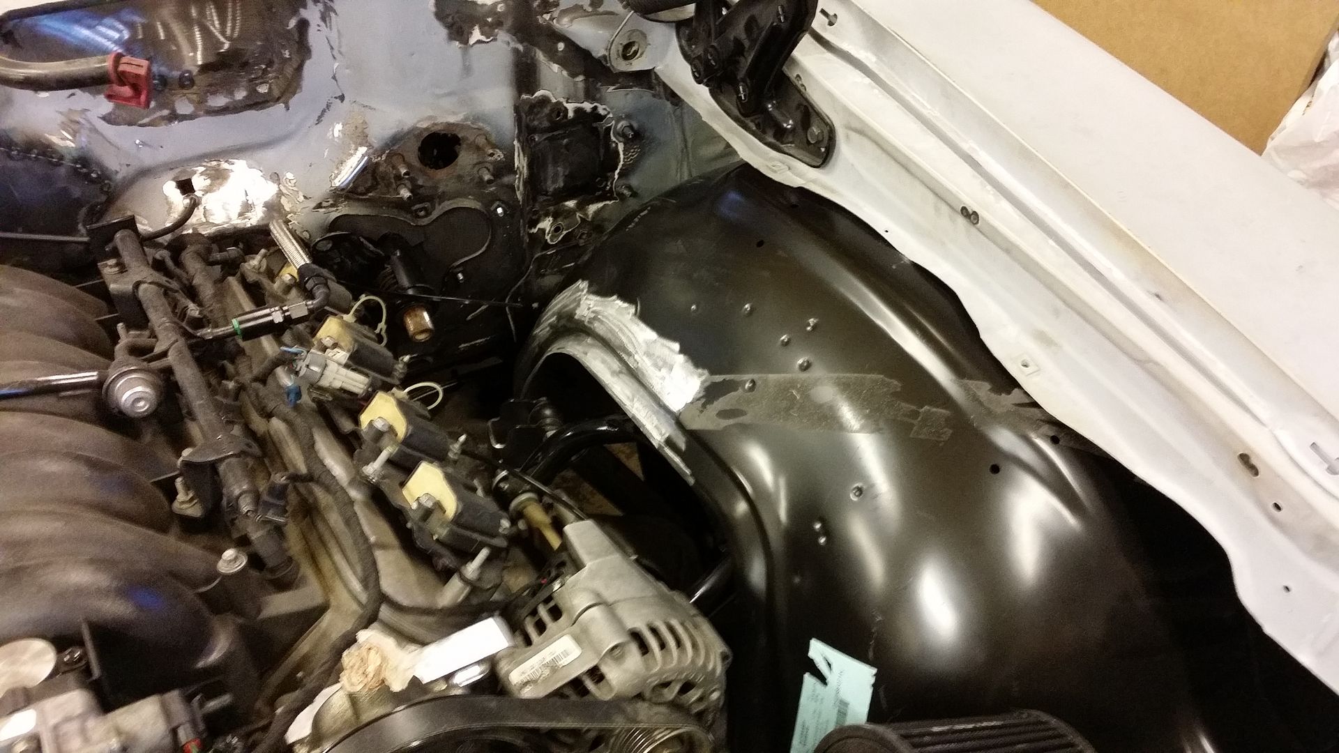

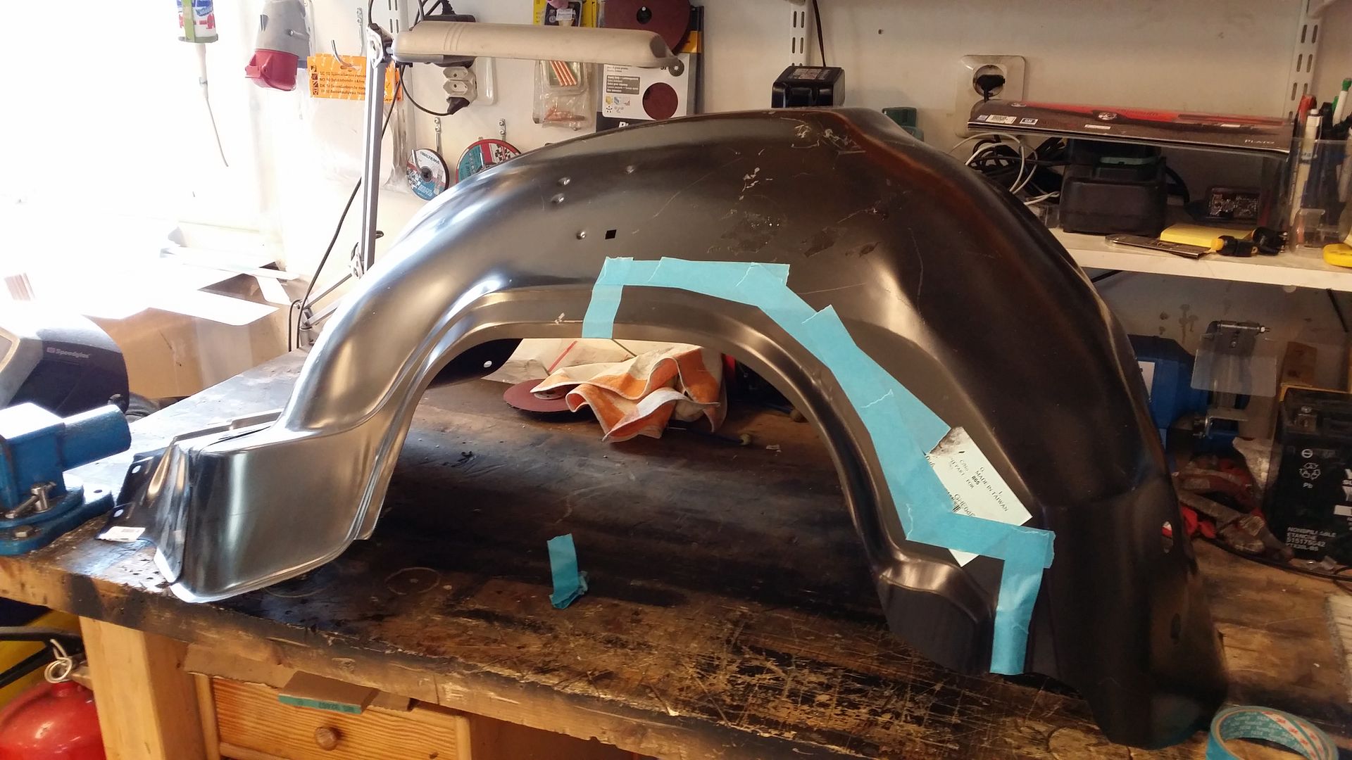

Dags för en uppdatering! Äntligen.....

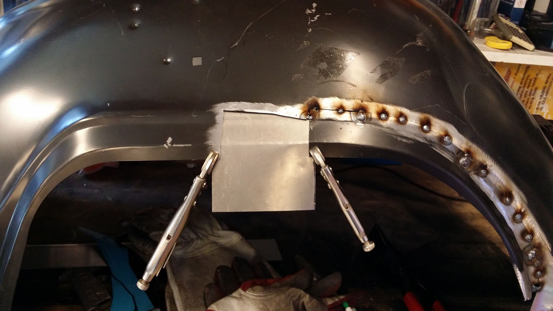

Har gått och dragit mig för att testa dit innerskärmarna med farhågor att det inte skulle funka så bra med luftfjädringen och tomma bälgar...
Men idag bet jag ihop.

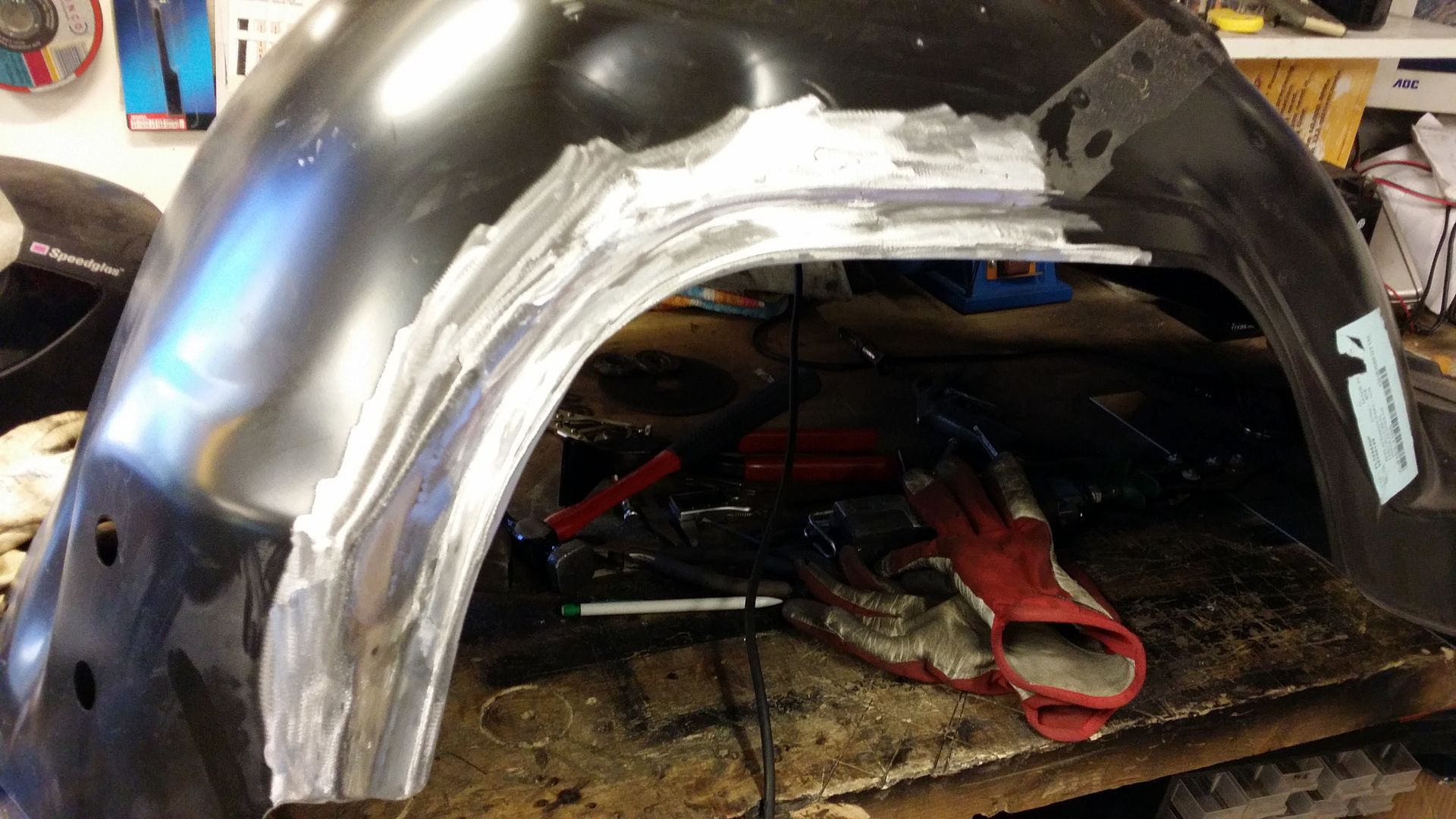

Felade inte så mycket som jag trott, men lite ombyggnation blev det.
Stötdämparna tog i bakre kanten av innerskärmens öppning.
http://i1292.photobucket.com/albums/b562/mangaloranga/20150222_100644_zpsnvrbetpk.jpg
Fick flytta bak öppningen en bit för att få frigång
http://i1292.photobucket.com/albums/b562/mangaloranga/20150222_105727_zpsmc1rymfb.jpg
Lite svetsning å slipning senare...
http://i1292.photobucket.com/albums/b562/mangaloranga/20150222_155443_zpsdnxf3vjv.jpg
Som ett smäck!
http://i1292.photobucket.com/albums/b562/mangaloranga/20150222_155505_zpsnihnttrr.jpg

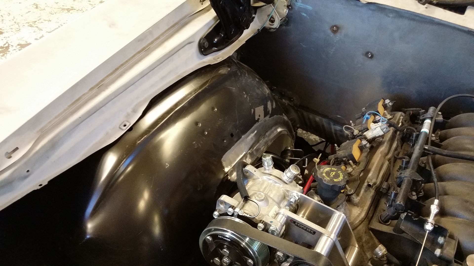

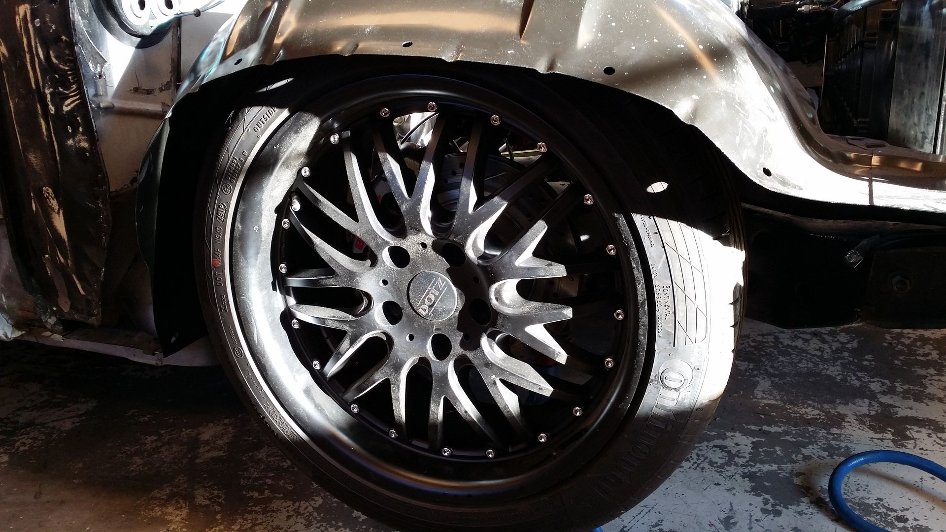

T.o.m någon cm frigång mellan däck och innerskärmarna med 0 tryck i bälgarna.
http://i1292.photobucket.com/albums/b562/mangaloranga/20150222_125612_zpsems5lp1x.jpg
Gjorde den andra när jag ändå var igång
http://i1292.photobucket.com/albums/b562/mangaloranga/20150222_163025_zpsagea9mvh.jpg
Motorrummet blev som betydligt mer komplett med skärmarna på plats.
http://i1292.photobucket.com/albums/b562/mangaloranga/20150222_163034_zpsxmtugjqe.jpg

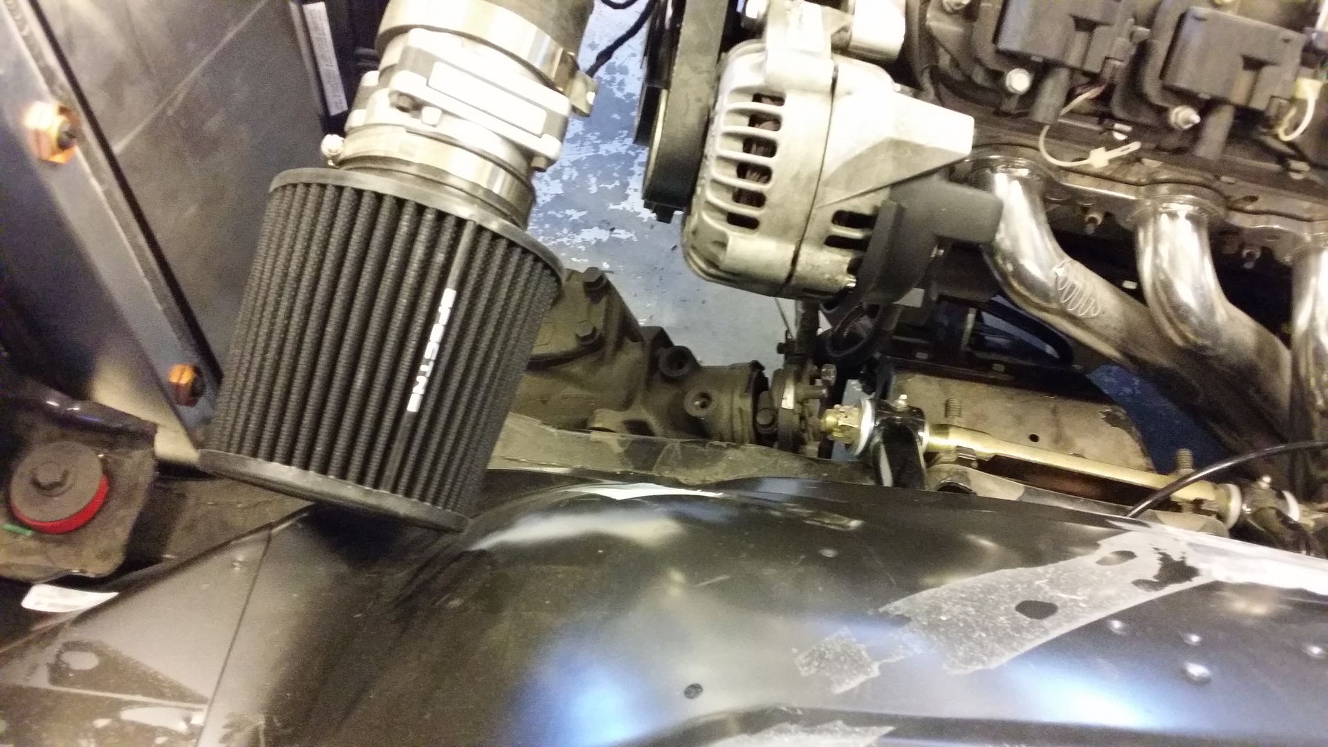

Får vinkla om luftfilter lite...

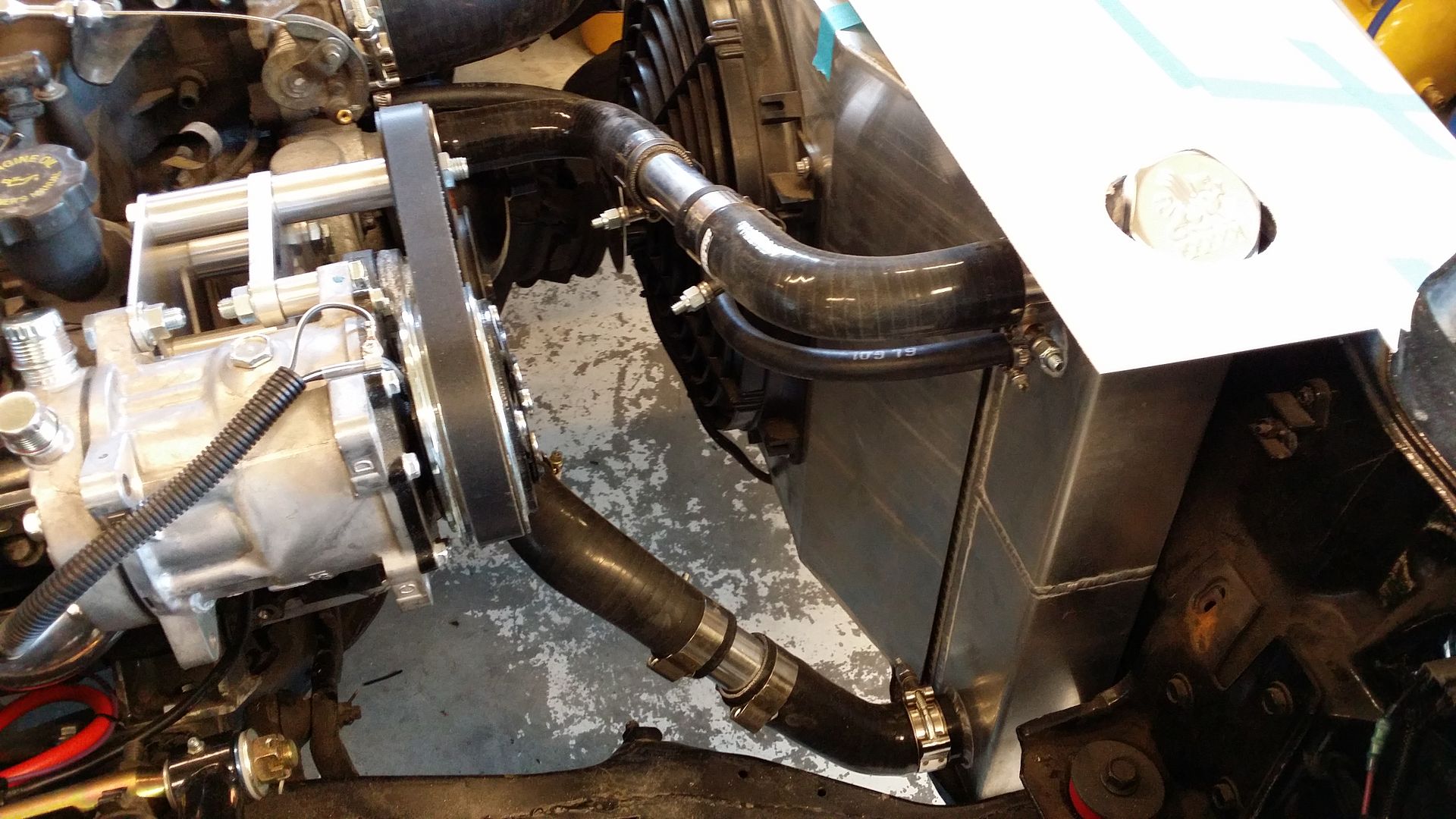

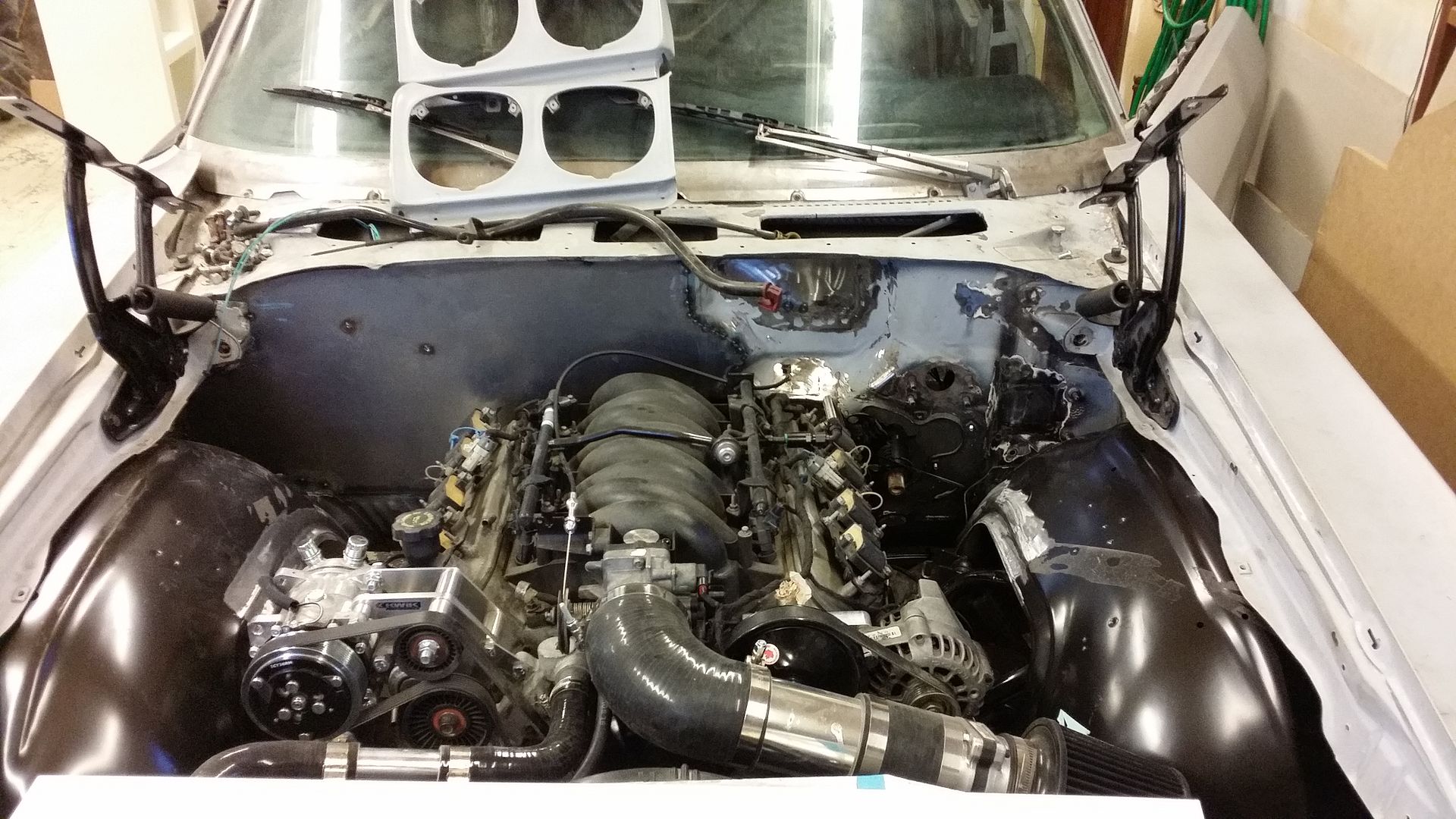

Har även gjort klart en del av slangdragningen, men behöver ha innerskärmarna på plats för resten...
http://i1292.photobucket.com/albums/b562/mangaloranga/20150222_100622_zps0dqddaue.jpg

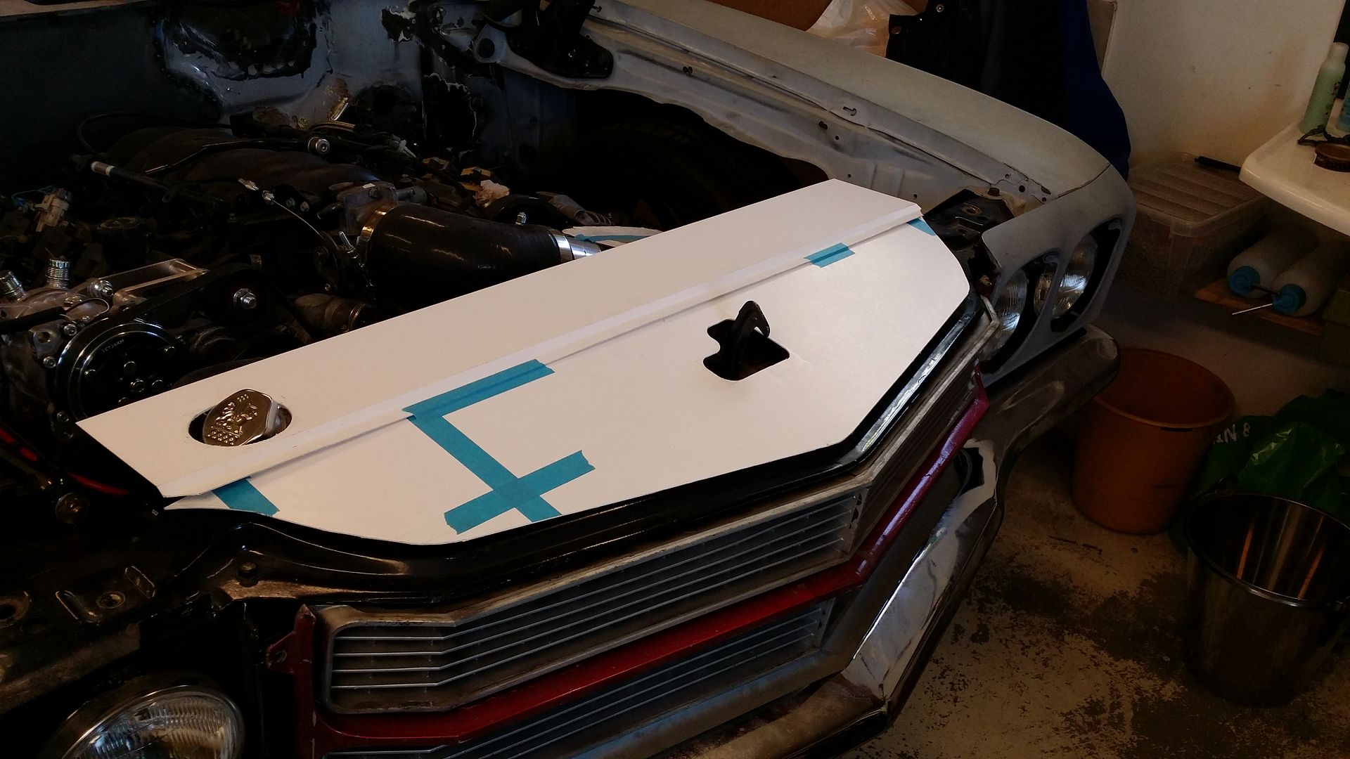

Det blev över en liten stund i slutet av dagen så jag började malla upp en täckplåt/hållare för kylaren
http://i1292.photobucket.com/albums/b562/mangaloranga/20150222_100609_zpsdtvsickr.jpg
Hoppas på mer tid senare i veckan, men vem vet....

Skönt att du är igång. Blev ju riktigt fint jobb på innerskärmarna.
