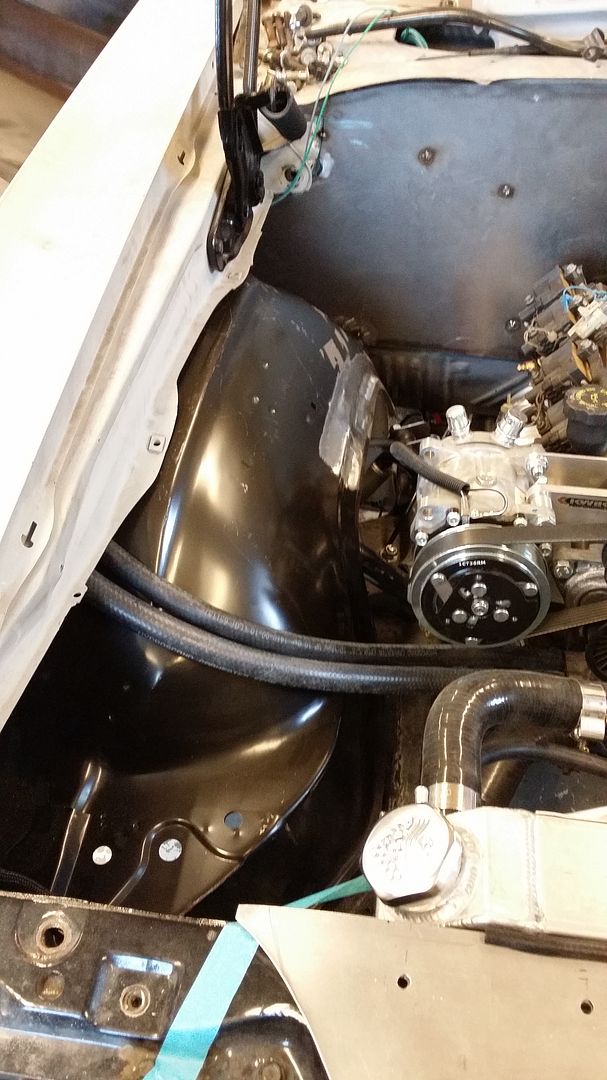

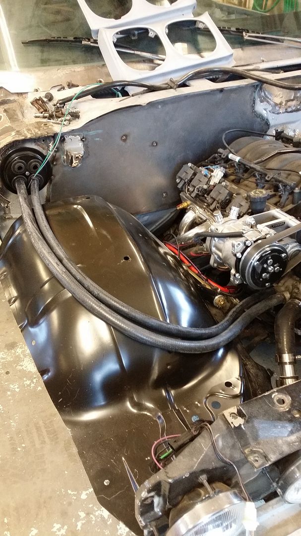

T.o.m någon cm frigång mellan däck och innerskärmarna med 0 tryck i bälgarna.
http://i1292.photobucket.com/albums/b562/mangaloranga/20150222_125612_zpsems5lp1x.jpg
Gjorde den andra när jag ändå var igång
http://i1292.photobucket.com/albums/b562/mangaloranga/20150222_163025_zpsagea9mvh.jpg

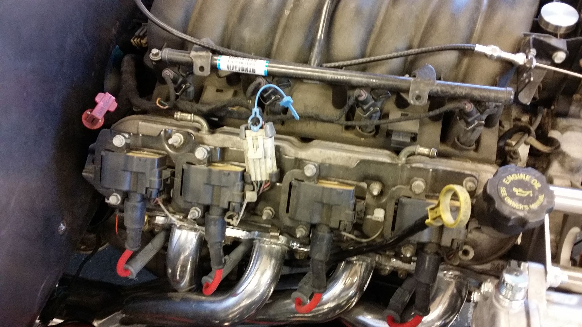

Får vinkla om luftfilter lite...
http://i1292.photobucket.com/albums/b562/mangaloranga/20150222_155927_zpsbg9lwhoa.jpg

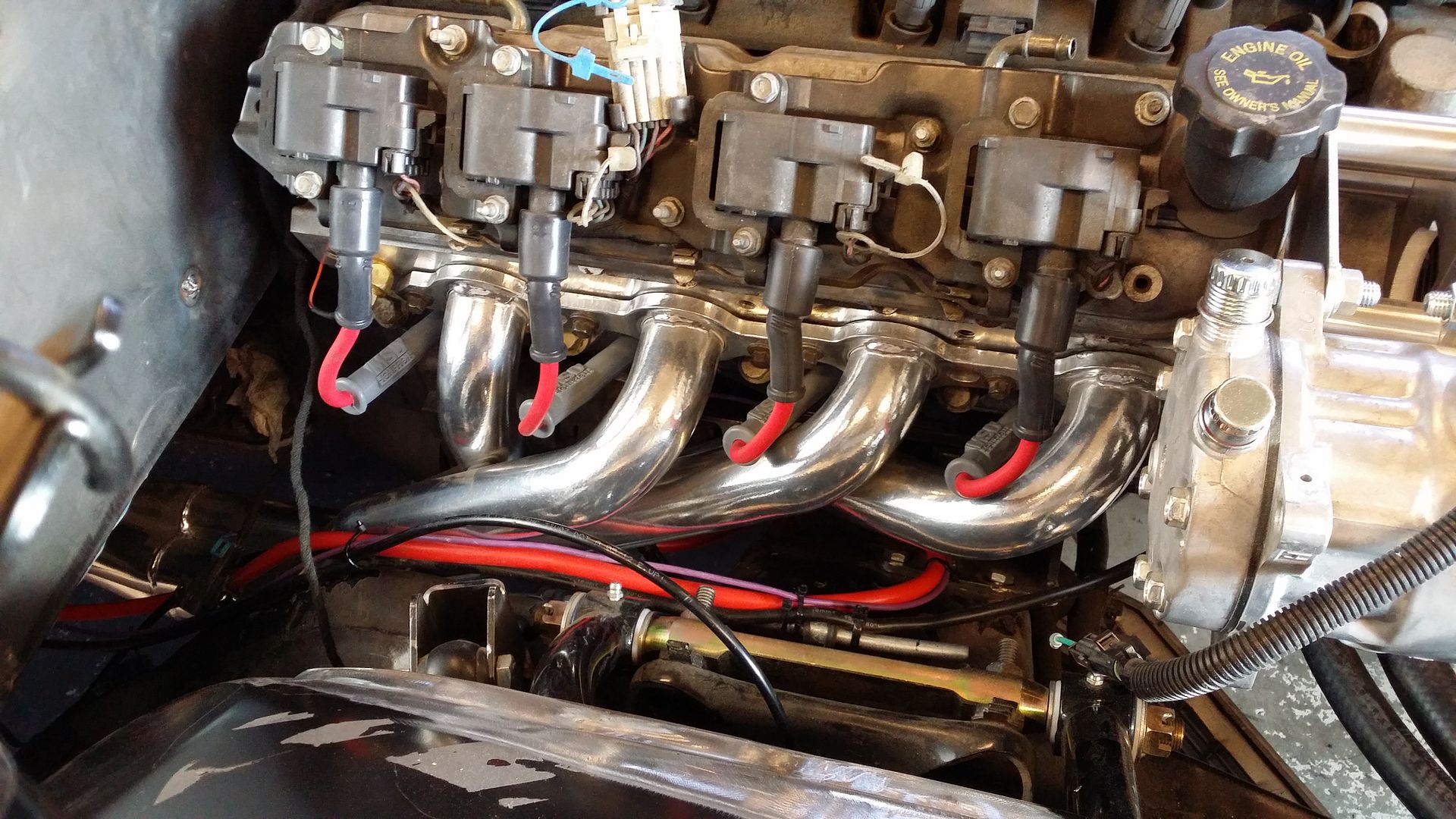

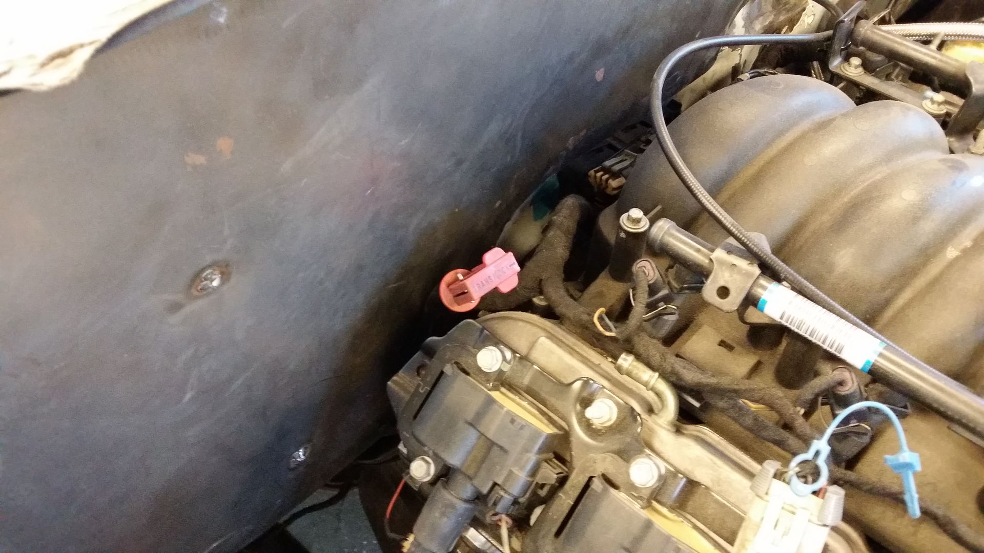

Nya MSD tändkablarna på plats
http://i1292.photobucket.com/albums/b562/mangaloranga/20150228_121802_zps2hc4er4j.jpg

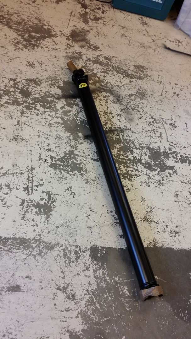

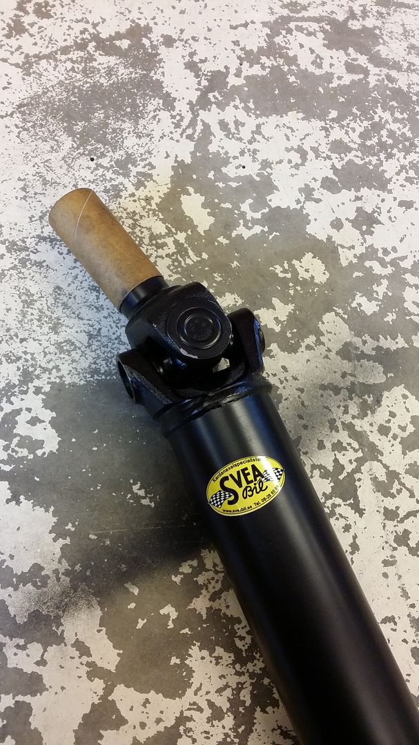

Sen har jag fått nya mellanaxeln.
Bara hoppas att man mätt rätt... hmm
http://i1292.photobucket.com/albums/b562/mangaloranga/20150228_101258_zpsrzctjmbo.jpg
http://i1292.photobucket.com/albums/b562/mangaloranga/20150228_101305_zpscf3ynevr.jpg

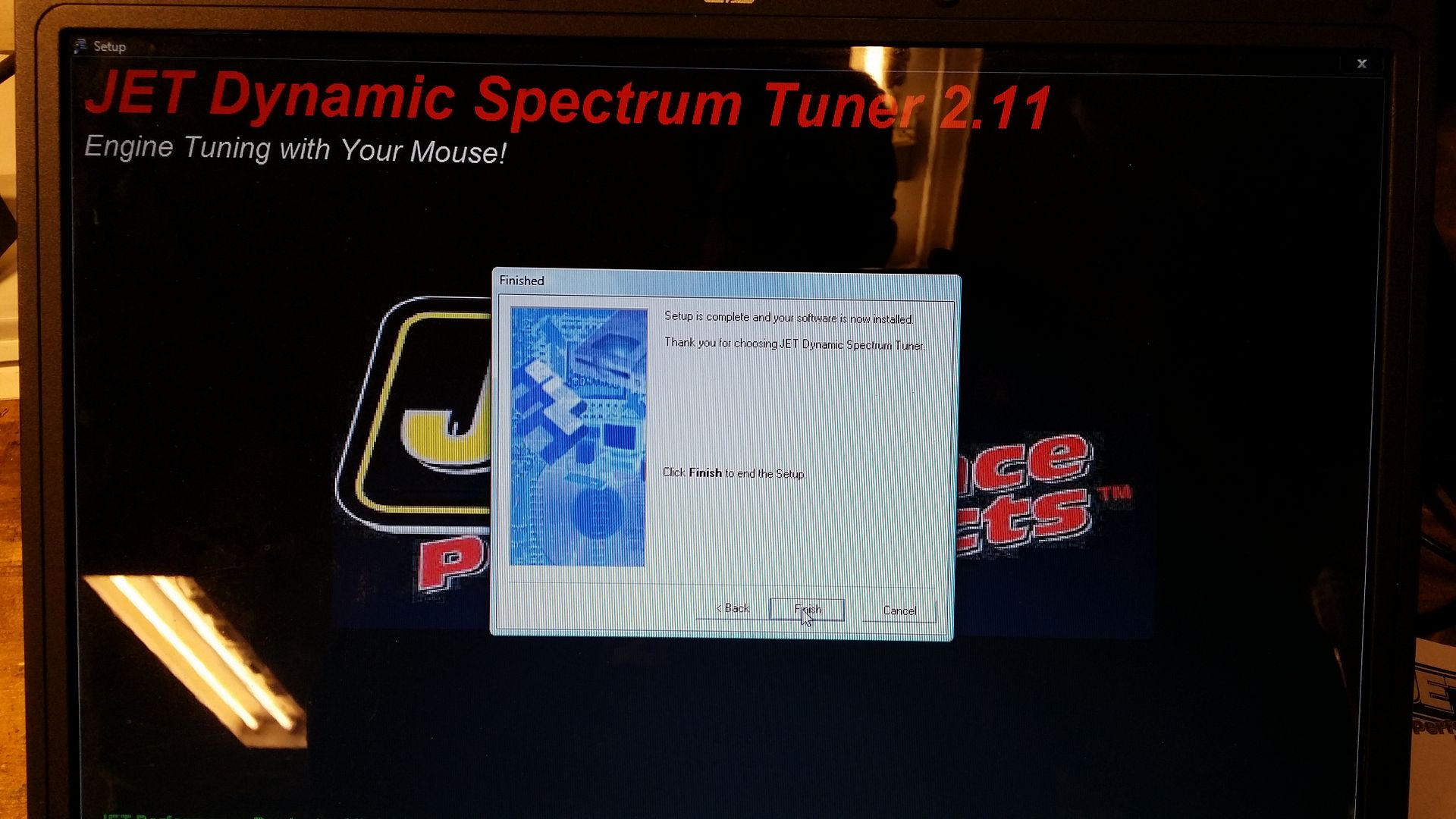

Nu måste jag fixa en adapter från 9stifts kontakt till USB så jag kan koppla upp datorn mot styrenheten å se så allt annat verkar funka. Sedan blir det att ta lite hjälp att ställa in allt rätt... Hoppas allt funkar som det ska... neutral
Fixade iaf igång en gammal laptop och installerade tunerprogrammet
http://i1292.photobucket.com/albums/b562/mangaloranga/20150302_191425_zpszbalxadl.jpg
Verkar som att detta program i första hand riktar sig till kvinnliga användare! big_smile

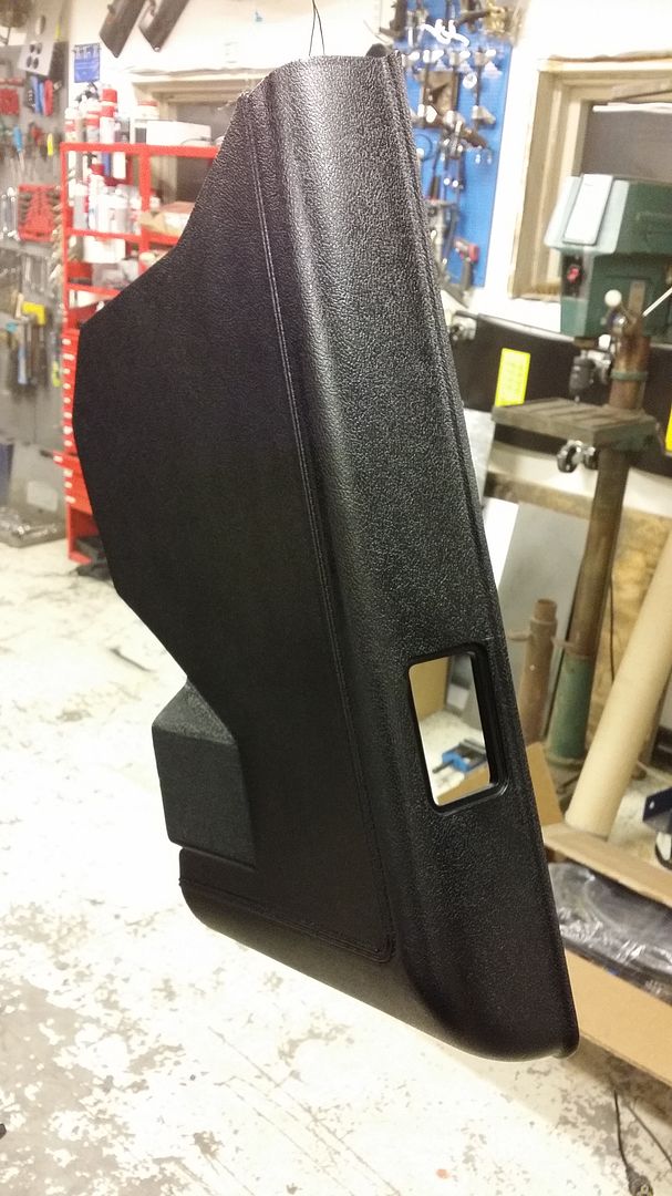

I övrigt så målade jag lite småpryttlar
http://i1292.photobucket.com/albums/b562/mangaloranga/20150302_221717_zps8hhsnw3s.jpg
http://i1292.photobucket.com/albums/b562/mangaloranga/20150302_221702_zpsuddpxuly.jpg

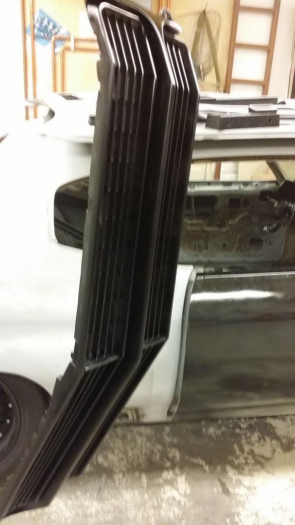

Får se om jag ska ha grillen svart eller silver, men började med satin svart...

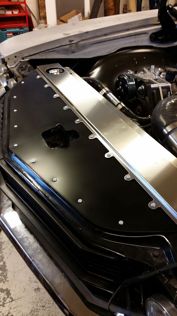

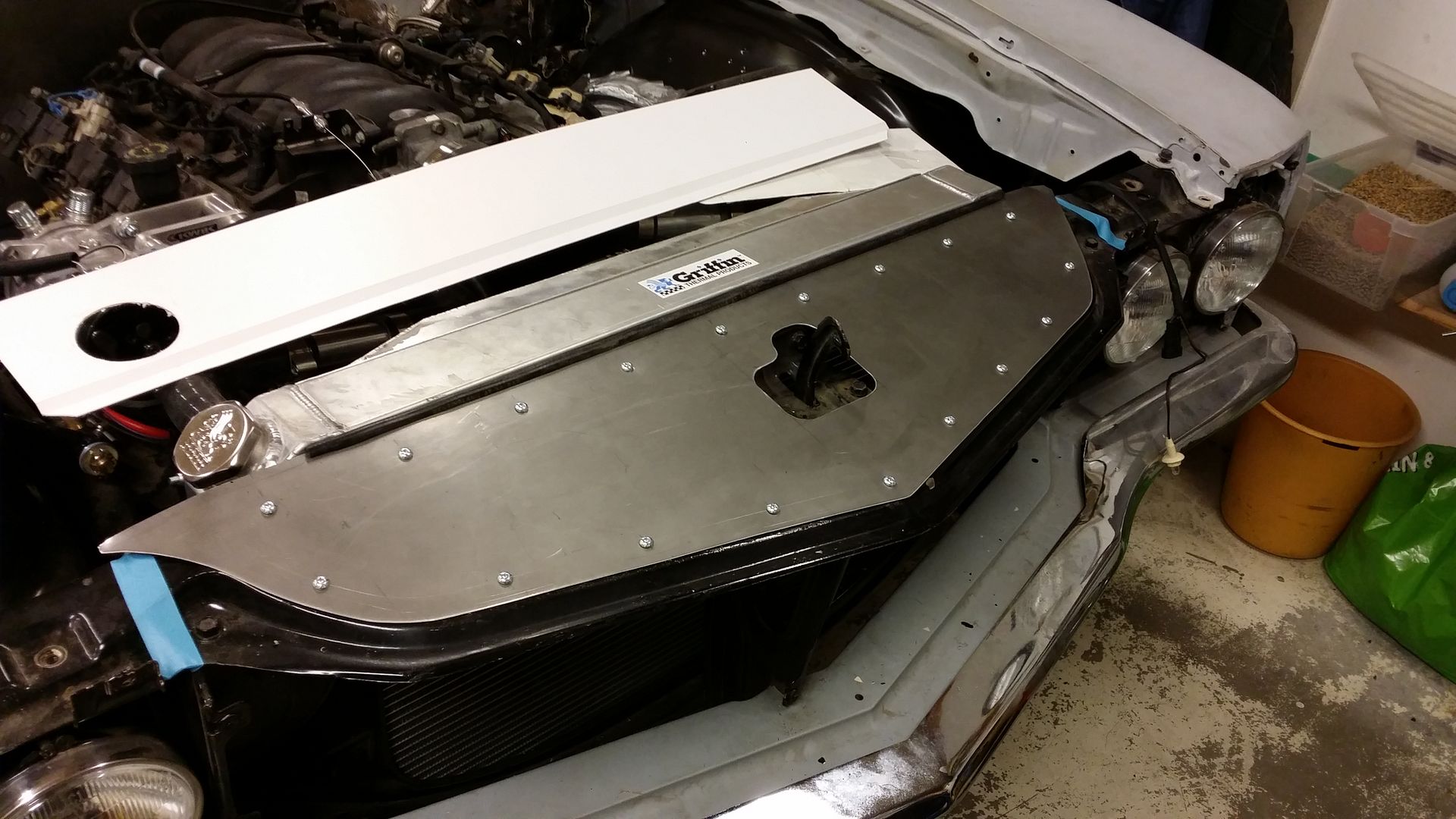

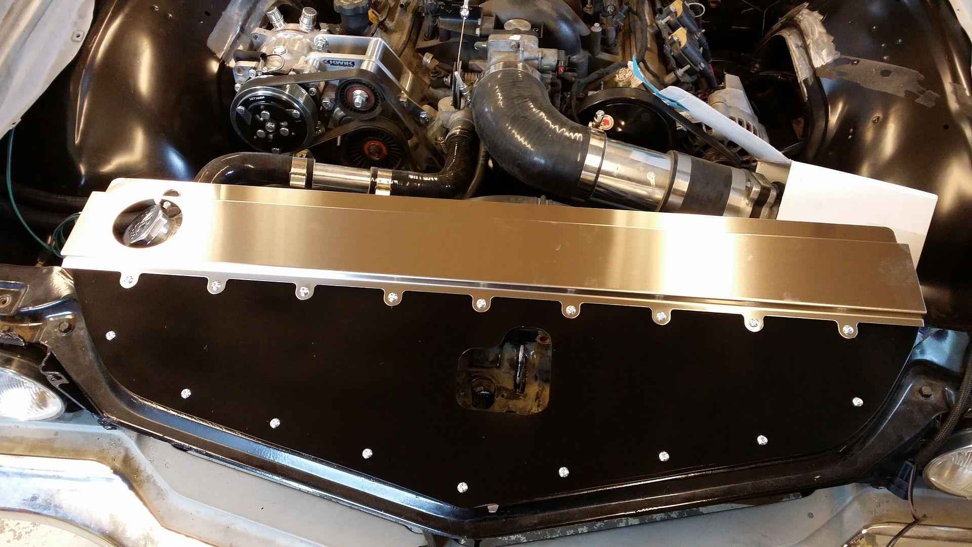

Gjort klart hållaren/täckplåten till kylaren....
Eventuellt kommer jag göra om designen på denna senare, men funktionen blir densamme
http://i1292.photobucket.com/albums/b562/mangaloranga/20150307_124744_zpsoz5ajb6v.jpg
http://i1292.photobucket.com/albums/b562/mangaloranga/20150307_113948_zpssvrecbls.jpg
