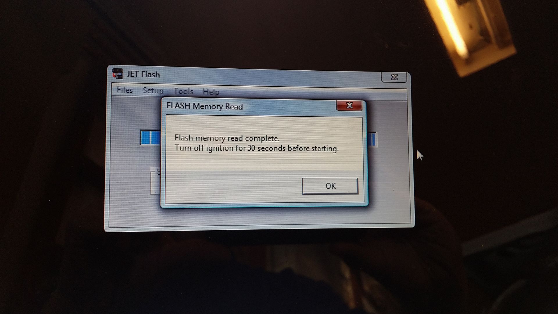

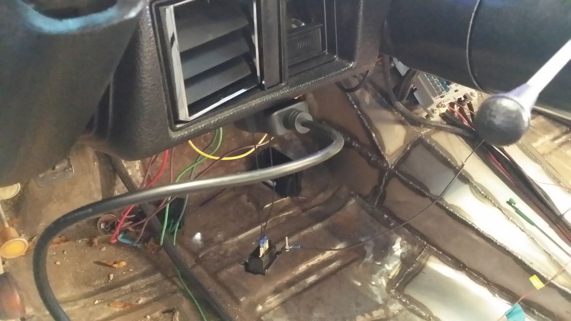

Nu har man tagit första steget mot att bli en "modern" mekaniker! big_smile
http://i1292.photobucket.com/albums/b562/mangaloranga/20150315_132516_zpszkponhee.jpg
http://i1292.photobucket.com/albums/b562/mangaloranga/20150315_132842_zpsojzo8oht.jpg
Lite nervöst att plugga in sladden i obd2 kontakten å köra igång...
Som tur är så kan man inte förstöra något genom att läsa ecm:en....
http://i1292.photobucket.com/albums/b562/mangaloranga/20150315_132509_zpsx0j2rbfx.jpg
Å som ännu mer tur är verkar allt funka som det ska i kommunikationen!  coolcoolcool

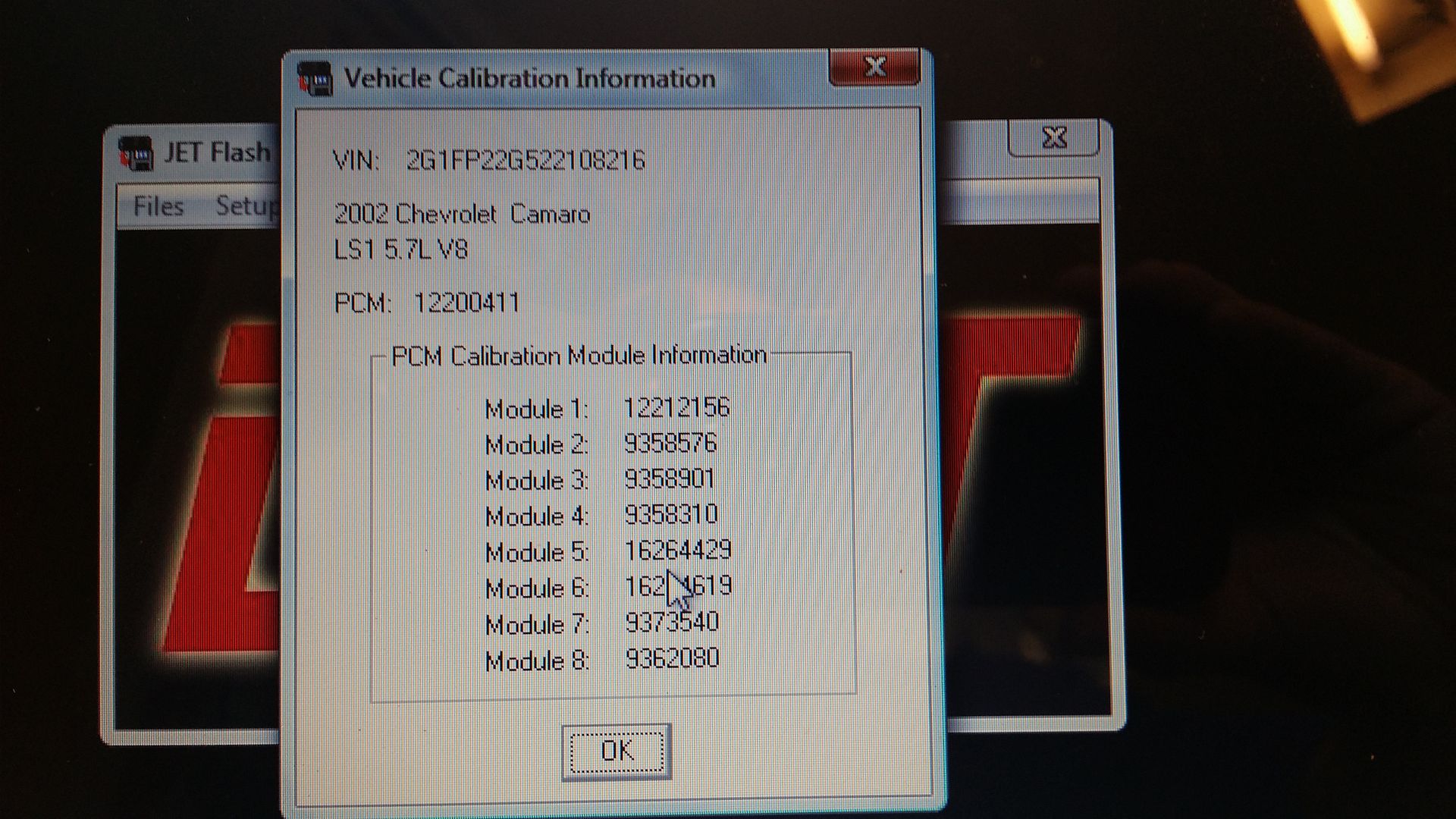

http://i1292.photobucket.com/albums/b562/mangaloranga/20150315_133018_zpsutxp5zdr.jpg
Och även om det inte spelar någon roll, så verkar uppgifterna jag fick när jag köpte motorn inte stämma.
Den skulle vara från en -00:a, men åtminstone Ecm verkar vara nyare.....
http://i1292.photobucket.com/albums/b562/mangaloranga/20150315_133147_zps8xysgqtt.jpg
Nu har jag får ut en fil med en massa information, men vad ska jag göra med den?
Blir att plugga på..  neutral

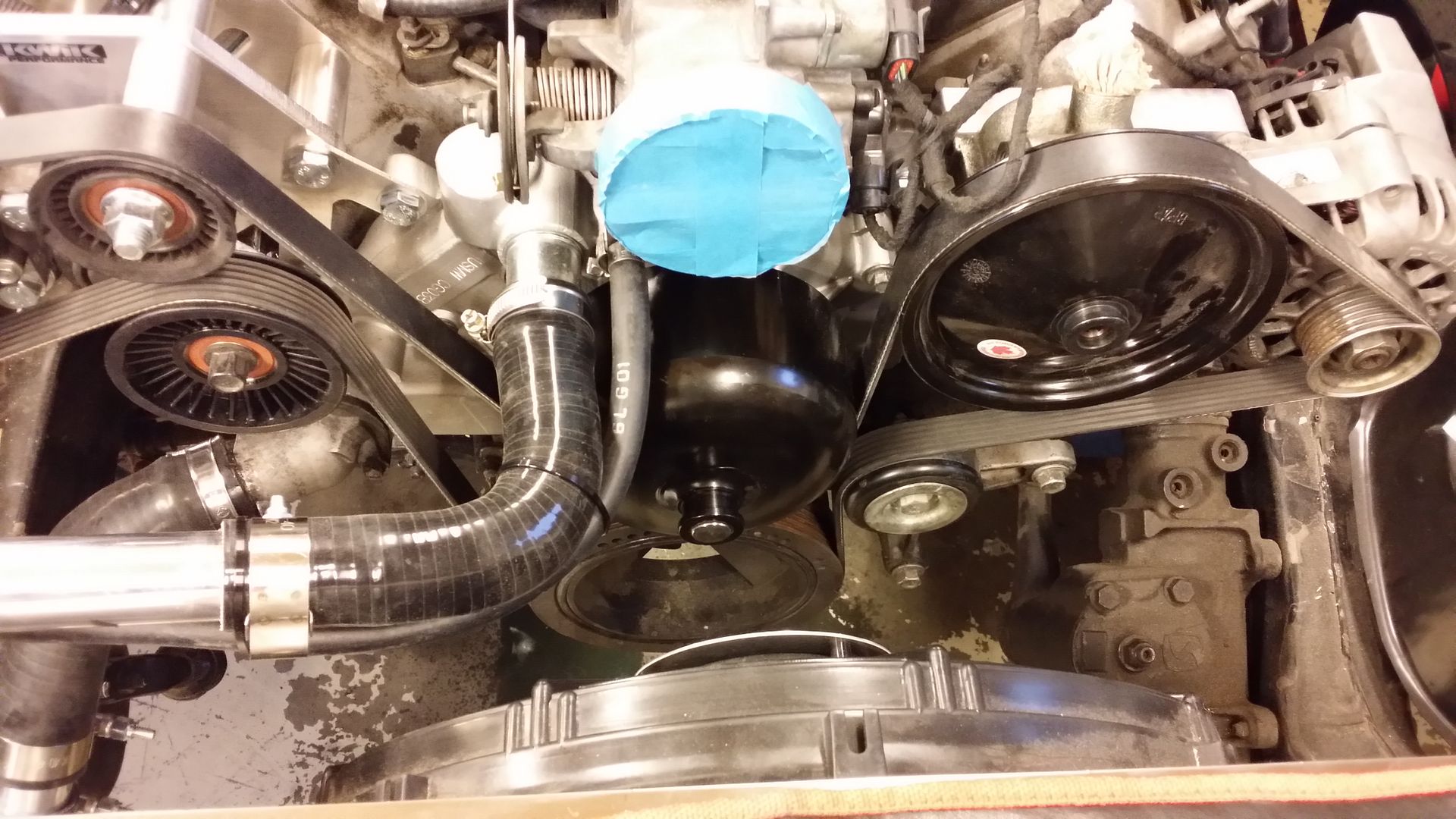

Var ut till garaget och förberedde för(hoppningsvis) uppstart på lördag.
Kvällens resultat:
Fyllt motorolja................................. Check!
Fyllt olja i lådan............................... Check!
Fyllt kylarvätska.............................. Check!
Plockat loss läckande vattenpump.......Check!  sad mad
Så nu hänger uppstartsförsöket på om jag lyckas lösa detta problemet till på lördag...  Fan så frustrerande!! mad

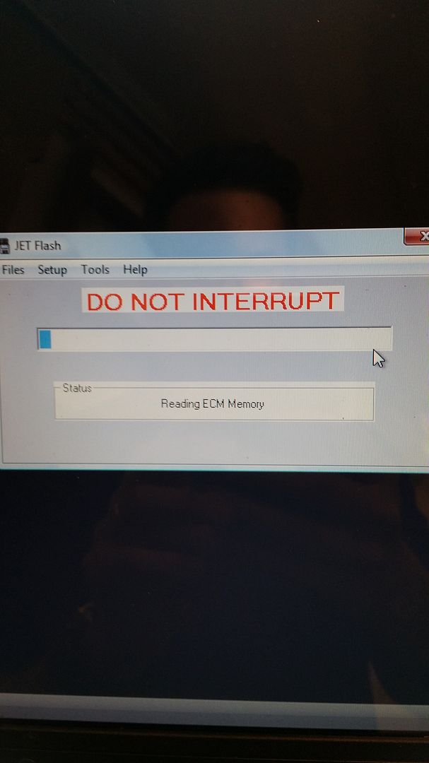

Tanken var ju uppstart förra helgen, men det sket sig.
Programmerare låste sig när det var dags att skriva nya filen till ecm.
Detta är löst med hjälp av supporten på Jet.
Men jag misstänker att det är adaptern från USB till seriell som ligger bakom detta.
Därför gör jag inget mer innan jag fått tag i en laptop med seriell port.

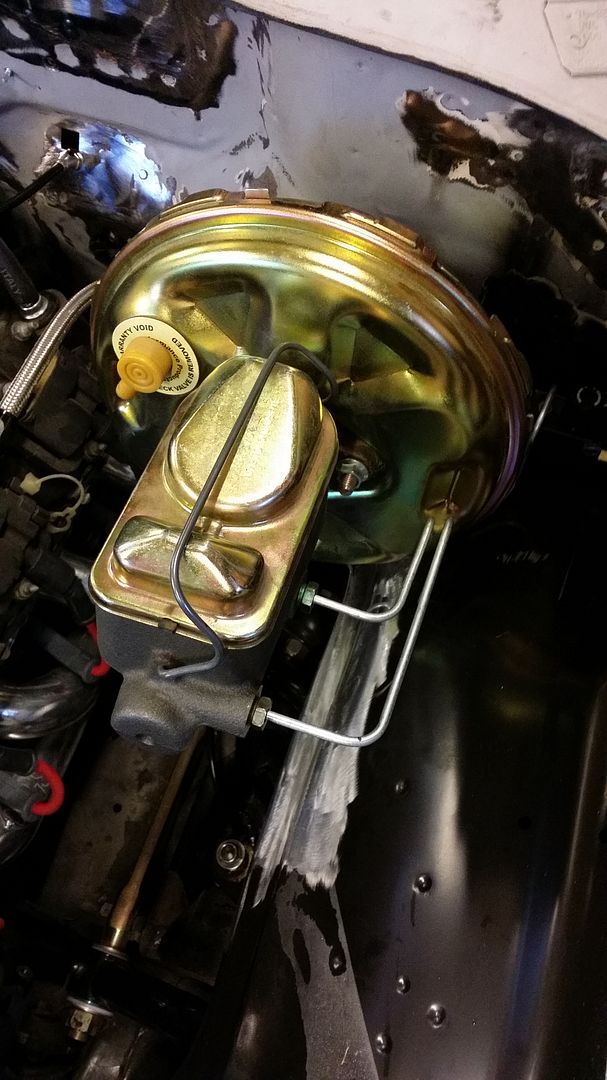

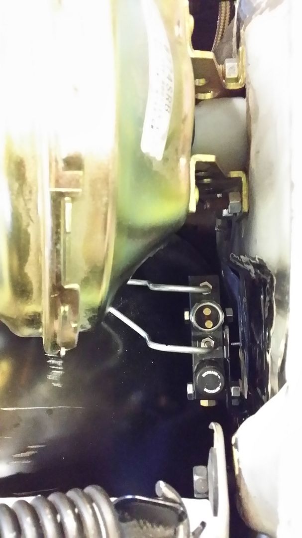

Så medan jag väntar pysslar jag med lite bromsrörsbockning.
Flyttade bromsvågen så att den blir lite mindre iögonfallande för besiktningskillarna....
http://i1292.photobucket.com/albums/b562/mangaloranga/20150404_181844_zpspymh3yoe.jpg
http://i1292.photobucket.com/albums/b562/mangaloranga/20150404_181831_zpsovly6dug.jpg

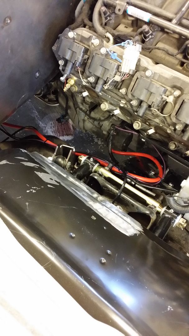

Det enda bra med att jag inte fick igång motorn var att jag hann komma ihåg att anslutningarna till lådans oljekylare inte var pluggade.
Undrar hur många sekunder det tagit att tömma 10liter ATF olja på golvet?
http://i1292.photobucket.com/albums/b562/mangaloranga/20150404_181919_zpsekfabqwq.jpg
Slangar till detta kommer till veckan!
