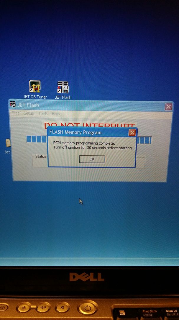

Äntligen är ecm programeringsproblemet löst!
Fick tag i en laptop med seriell port som jag konfigurerade om med XP sp3 och då funkade det klockrent!
Mao så var nog problemet USB till seriell adaptern....
Nu är ecm:en iaf programmerad och klar.
Som IT-tekniker kan jag säga att seriell till usb och vice-versa mer än sällan tappar viktiga bitar av data den ska ta emot.
Skönt att det börjar närma sig då smile

DoAe skrev:
Tack!
Vet att du varnade för detta tidigare.... hmm

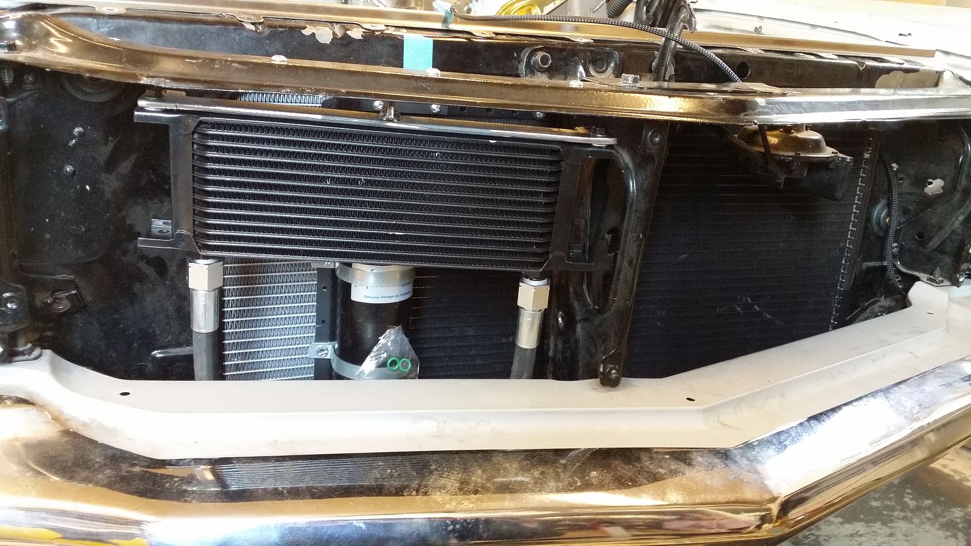

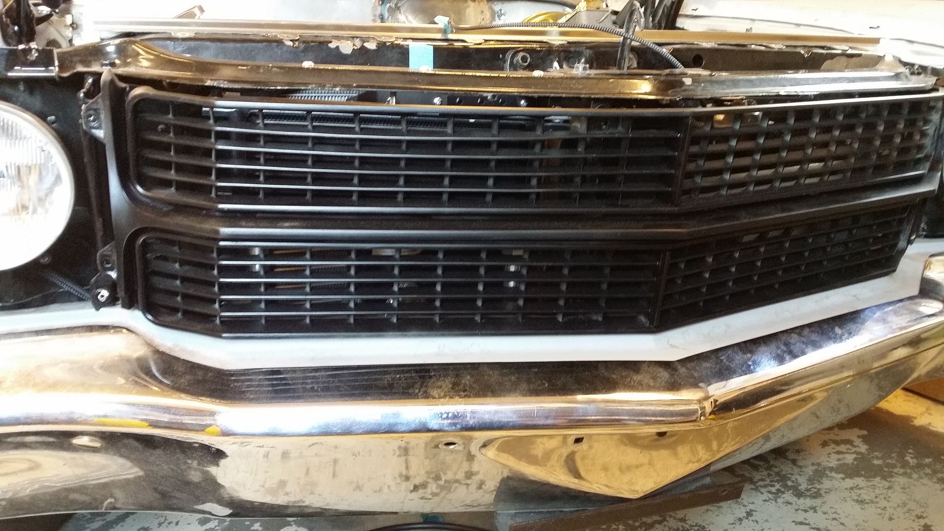

Har inte blivit så mycket gjort idag...
Har försökt hitta något bra ställe att sätta kylaren till lådan.
Lite trångt i fronten med kondensor, torkfilter, huvöppning och kylare till motorn...
Så här tror jag dock att det får bli
http://i1292.photobucket.com/albums/b562/mangaloranga/20150411_164128_zpsq6l4o0e3.jpg
Syns i princip inte alls med grillen på plats
http://i1292.photobucket.com/albums/b562/mangaloranga/20150411_164147_zpsxmmlv8bu.jpg
Någon som har en åsikt om den placeringen?
Finns plats bakom den, så skulle man vilja sätta dit en liten fläkt skulle det gå.

Kör du bara med den automatoljekylaren eller finns det i stora kylarnen också?

#670
Det blir väl alla tiders där. Inte trängre där än nån annan nyare bil.
Tänkte bara köra med en....
