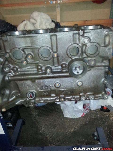

Motorn har blivit helt nedplockad och inlämnad för honing och syratvätt.
Fick tillbaks det igår och de blev jävligt rent tongue Nästa steg blir att måla de.

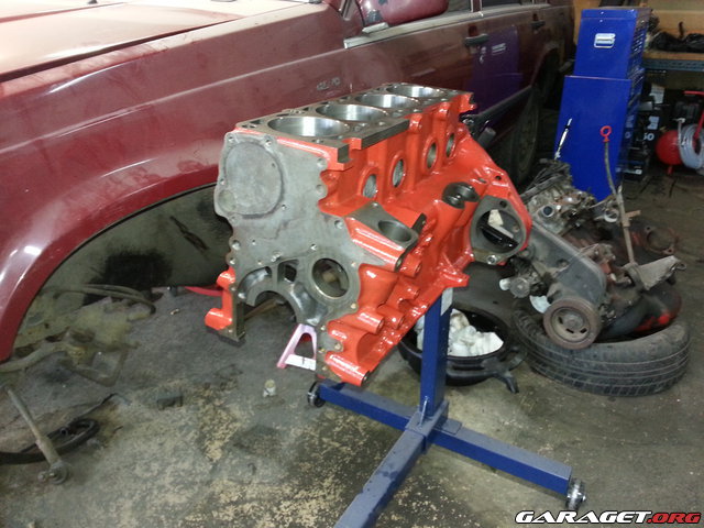

Nu har blocket fått sig lite färg iaf! smile Har målat allt utom släta ytor, ska man måla de också kanske?
Kommer ett till lager.

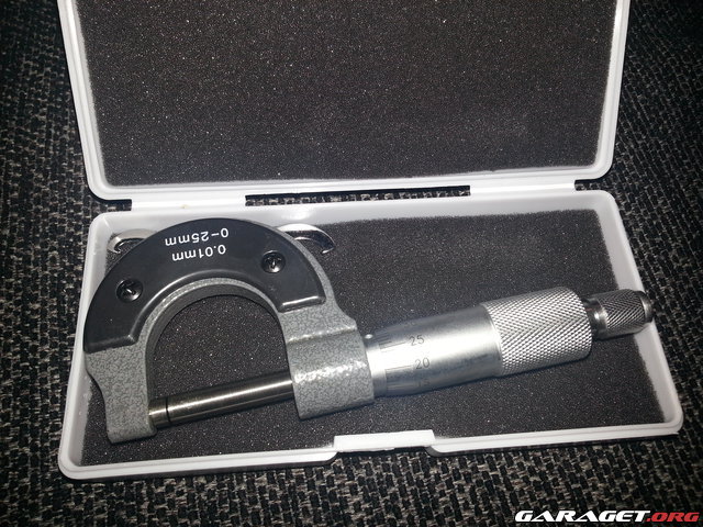

Fick även hem denna idag, kan va en fördel till vissa grejer vid motorbygget smile

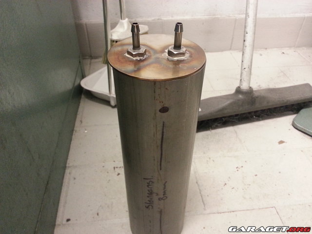

Påbörjad catch tank i rostfritt
https://www1.garaget.org/gallery/images/86/85113/85113-c97378eebe430a95d1265baf8426819a.jpg
Tror ni detta duger?
Ta bort pump och filter under, aem pump i tanken som pumpar 320l/h,
slang till catch tanken, vidare till filter och sedan till fuelrailen.
Catch tank och filter monteras i reservhjulsbaljan.
