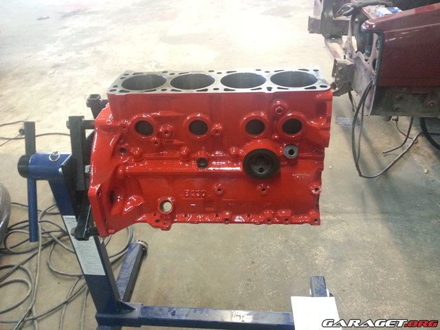

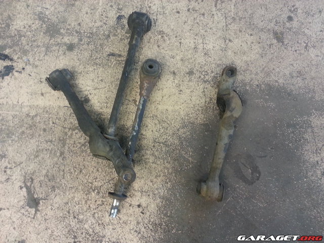

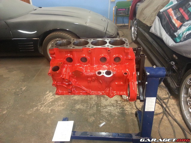

Nu har ja vart och härjat lite i garaget, blev ner med en del av framvagnen och ett andra lager färg på blocket smile

Ska pressa ur bussningarna på dessa och blästra eller dylikt nästa vecka

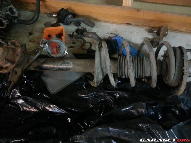

Och här är fjäderbenet som ja ska försöka korta, fick även chans att prova en "stålborste" till vinkelslipen och de blev fan i mig plåtrent tongue

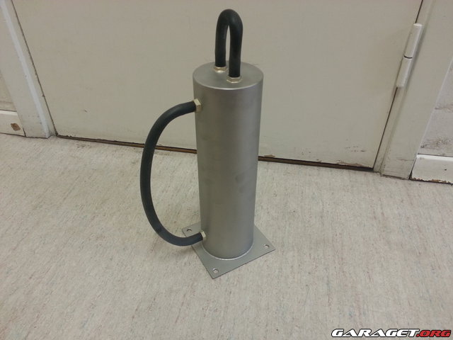

Catchtanken klar, blev jävligt snygg måste ja säga för ett hemmabygge wink

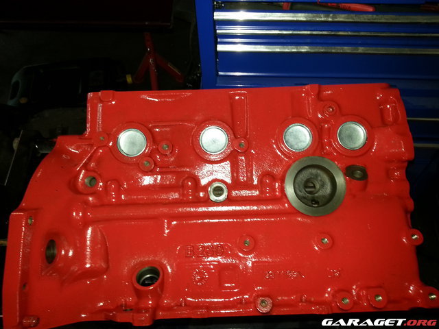

Händer inte mycket alls just nu, men va iväg snabbt och montera i nya frostpluggar. Klena på lite gängtätning så de ska nog hålla tätt smile
