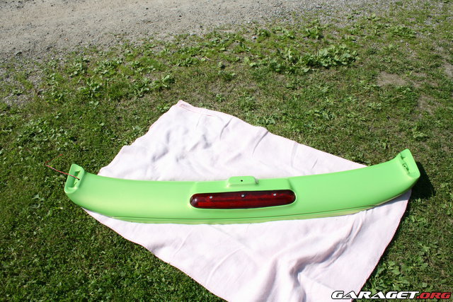

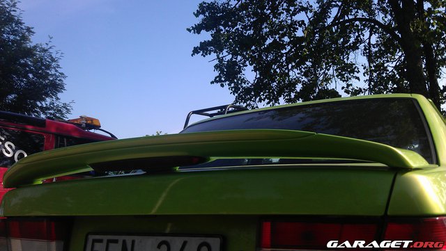

Vingen monterad. Gick rätt bra efter lite hjälp då man aldrig monterat en vinge innan.

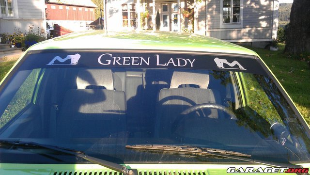

Då e framdekalen på plats. Nu borde man veta vem Green Lady är. Då jag även bruka ha massa grönt på mig när jag ställer ut bilen wink hehe
https://www1.garaget.org/gallery/images/165/164767/164767-9cf1cd4a0ef97f231935591f414ca2ac.jpg

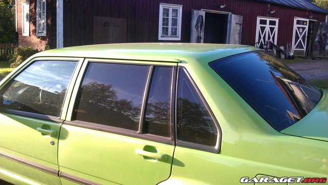

Solfilm nu helt runt om. Bakrutan ha jag lejt bort till en firma. Och fan fattar int vf jag krånglat massa ggr för få dit den o alltid misslyckats. När de kostade bara 500kr och gör de hos folk som kan. Trodde lätt dom velat ha 1500kr lr så. Så hädanefter vet jag vart jag ska lämna in min bil om fler behöver solfilmas.

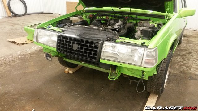

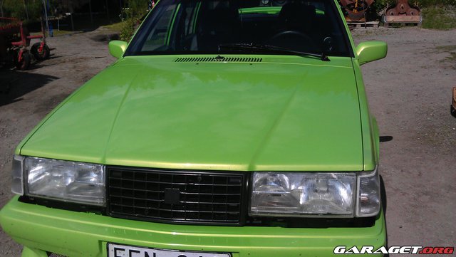

Så nu ha Green Lady fått sig ett garage och ska omfixas lite under tiden.
Så i vinter ska delar lackas o göras om, dold antenn ska ditsättas.
Ja nu blev den lite tandlös lr kjollös kanske.

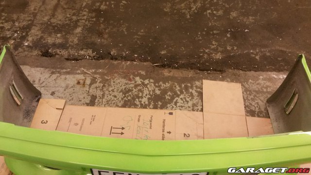

https://www1.garaget.org/gallery/images/165/164767/164767-dca904afb6bfcc4cfb085d0d88a0957d.jpg
Min kjol ha vart lite provisoriskt ditsat o ha undrat vf den är sne. Ha trott kjolen ha vart längre på ena sidan. Men denna bild efter borttagning för ommontering se jag va som är fel. Tror dom som satte dit kjolen åt mig hade liiiite bråttom. Kan Du se felet? tongue
https://www1.garaget.org/gallery/images/165/164767/164767-d456328b8040efb753265986213599e7.jpg
Så steg ett blir:
* ÖGONLOCK ska slipas till mer lika då de skiljer lite som jag stör mig på.
* På LIST under strålkastaren ska hålet fyllas igen.
* FRONTKJOL: ja antingen ändra om kofångaren och kjolen. Eller så blir de göra avlånga hål där kofångardämparna sitter för få in kjolen 6-8mm för bättre passning och inte se hacket som är gjort för... ja fråga mig int, e tillverkarfel.
Sen ska allt detta lackas, plus lite andra detaljer som ska matcha bilen.
