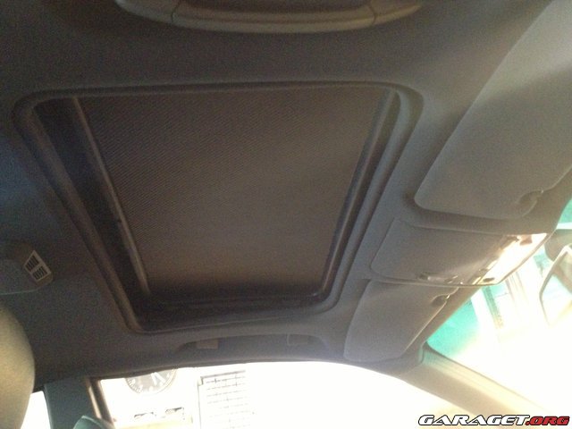

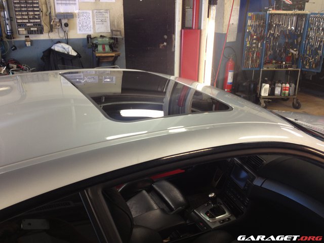

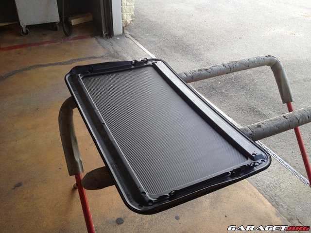

Idag blev det en liten special lösning för avsaknaden av innertak vid takluckan, en ny takbit och skenor skulle gå på 6500:- så fick bli lite 3D-kolfiberfilm tongue
https://www1.garaget.org/gallery/images/15/14079/14079-86a2955c240b4eb3c19a5b2c09271654.jpghttps://www1.garaget.org/gallery/images/15/14079/14079-e12a68e4662ece863182a90dc0b618e5.jpg
Blev helt ok på insidan och på utsidan ser det ba heltonat ut smile

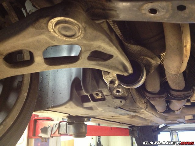

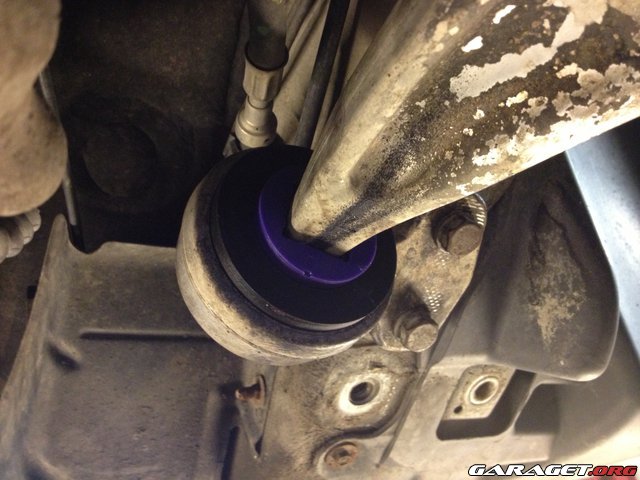

Först åtgärdades flexet i bussningarna med lite Powerflex smile Känns direkt mycket precisare och styvare i styrning, men antagligen mest pga att dom gamla bussningarna var slut.

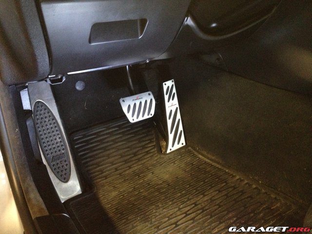

Sen blev det en lite suddig bild på alu-pedalerna jag monterade, m-fotstödet matchade inte riktigt dom tråkiga gummiklotsarna som satt där.

va de svårt att byta dom bussningarna? skulle nämligen behöva byta mina me hmm schmiedmann? och va de med "stålramen" me lr fick du pressa i nya i den gamla?
Swedish road force
Hemmainstruktör
641 Inlägg
8 augusti 2013
#88
Dom var från Schmiedmann, stålringen hänger inte med utan man får slå/kapa ut gamla bussningen ur den och pressa i dom nya.
Var ganska enkelt men har ju tillgång till press så var smidigt å trycka dit dom nya, demontera dom gamla gick med kniv, sticksåg och mutterknacka med 16mm hylsa.
Behövs nog inte press heller om man har tex ett skruvstycke och ett lämpligt rör att använda som mothåll.

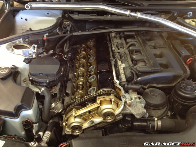

Märkte även igår att det fuktade olja från ventilkåpspackningen så beställde den, trodde det skulle ta ett par dagar så jag kunde lata mig men kom redan idag... Ibland går det undan.
Så var bara å ta sig till jobbet å byta smile
https://www1.garaget.org/gallery/images/15/14079/14079-8bb6337607df584af7943b37ed54f4f6.jpg
Tomi på lagret vet iaf vilken bil grejerna ska till smile
https://www1.garaget.org/gallery/images/15/14079/14079-a3655d523029cc8b774958543c71552f.jpg

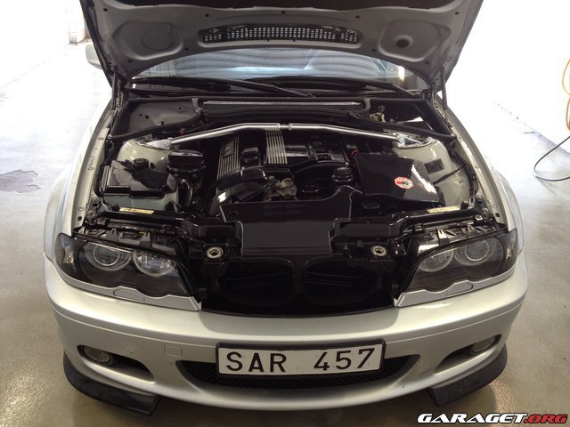

Var mycket smidigare än jag trodde, ibland e det en fröjd å få skruva BMW så inget dåligt sätt att fira semestern på.
https://www1.garaget.org/gallery/images/15/14079/14079-2dbe14065b43409ab92b33b7c3729f67.jpg
Sen fick hon sig en rejäl motortvätt för att få bort oljeresterna.

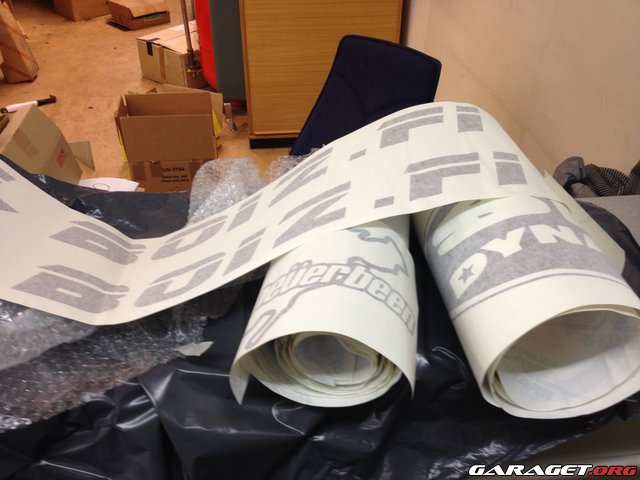

Hämtade dekoren idag smile Trots att posten gjort sitt bästa å tom tryckt ner hela paketet i postlådan så verkar dom klarat sig. Nu ska jag bara försöka rekrytera ett proffs till å hjälpa sätta på allt.
