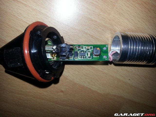

Tog med mig angel-eyes lamporna in igår (verkar inte vara original?):
https://www1.garaget.org/gallery/images/162/161663/161663-fe7ba369c90111d9c3dee87b3c66b379.jpg
så jag satte mig o pilla med dom imorse för att se vad som va trasigt. Först trodde jag att det va kablarna då dom va vikta och tejpade för att det inte skulle glappa, bytte till nya kablar samt kabelskor och testade, men inget resultat. tog in dom igen och öppnade upp dem. Så här såg det ut inuti:
https://www1.garaget.org/gallery/images/162/161663/161663-6e60d8c070197d097c09d2d52aa5803d.jpg
Så blir att beställa nya!

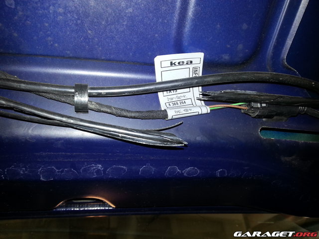

Någon som har ett tips på vad det kan vara för fel på bromsljuset höger bak? Lyser konstant om man har en lampa i och tändningen är antingen på eller av... Har testat att koppla ur bromspedalsgivaren men det lyser iaf. Vart kan den få tjuvström ifrån?

TheMan89 skrev:
fel i lkm modulen?
Hur kollar jag upp det?

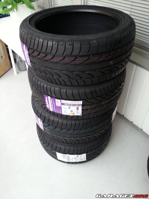

Tänkte beställa däck, men vad ska man köra för size?
Har 8"x18" fälgar fram och 9"x18" bak, så 235 fram och 245 bak? sen 40 i profil.. Eller blir det för breda gummin då?

TheMan89 skrev:
225 fram o 245 bak kanske?
Blev 235 fram och 245 bak, får se hur det blir. Dom ska komma ikväll, så lär väl bli monterade under veckan eller helgen smile

lkm modulen sitter över handskfacket. antingen tar man ur den o öppnar o kollar hur lödningarna ser ut eller så lånar man en annan o testar med smile
Kanon, då ska jag kolla på den när tid finns smile om den är trasig eller har dåliga lödningar, är det bara byta till en ny eller går det att repa den då?

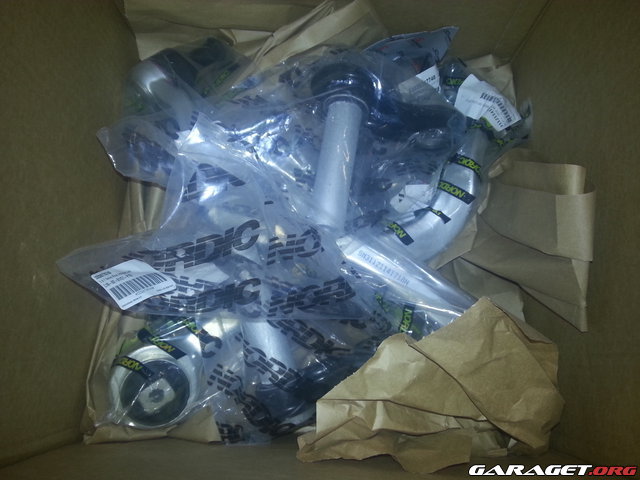

Igår kom det ett litet trevligt paket på posten med lite bussningar samt kulleder bak:

Sen på kvällen fick jag ett samtal från polarn som sa att han varit och hämtat ett nytt hjullager till mig på BMW som han beställt! Tack BmwClubFinland för hjälpen! Så förhoppningsvis blir det att montera detta under helgen smile

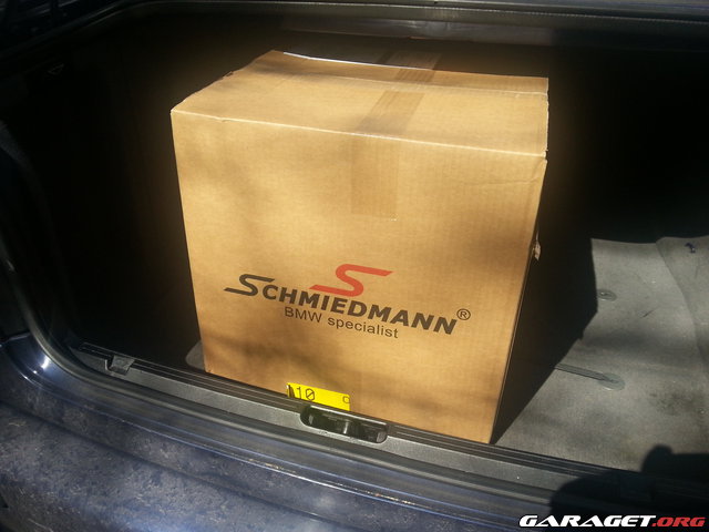

Fick precis en leverans till dörren big_smile
https://www1.garaget.org/gallery/images/162/161663/161663-1304cddadf9bf38431597194dcfb3e6a.jpg
Nu börjar jag få en ordentlig hög med grejer som skall monteras! Längtar verkligen tills allt sitter på bilen.

Gå in på autopower och sök på lkm modul i 5serie forumet så har du sysselsättning en stund smile
Tackar för tipset, har kollat runt där men inte riktigt kommit fram till någon bra lösning på bromsljuset, däremot så hittade jag nog felet på min kupéfläkt i forumet. Måste vara "fläktslutsteget" (fläktmotståndet) som har gett upp så blir nog att beställa ett nytt, börjar bli lite väl varmt i bilen utan någon fläkt nu och det är inte kul att åka med öpnna rutor hela tiden på motorvägen osv.
